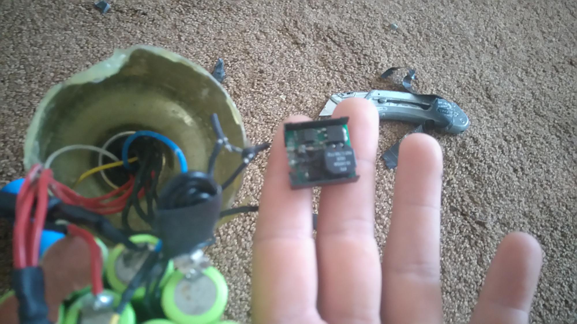

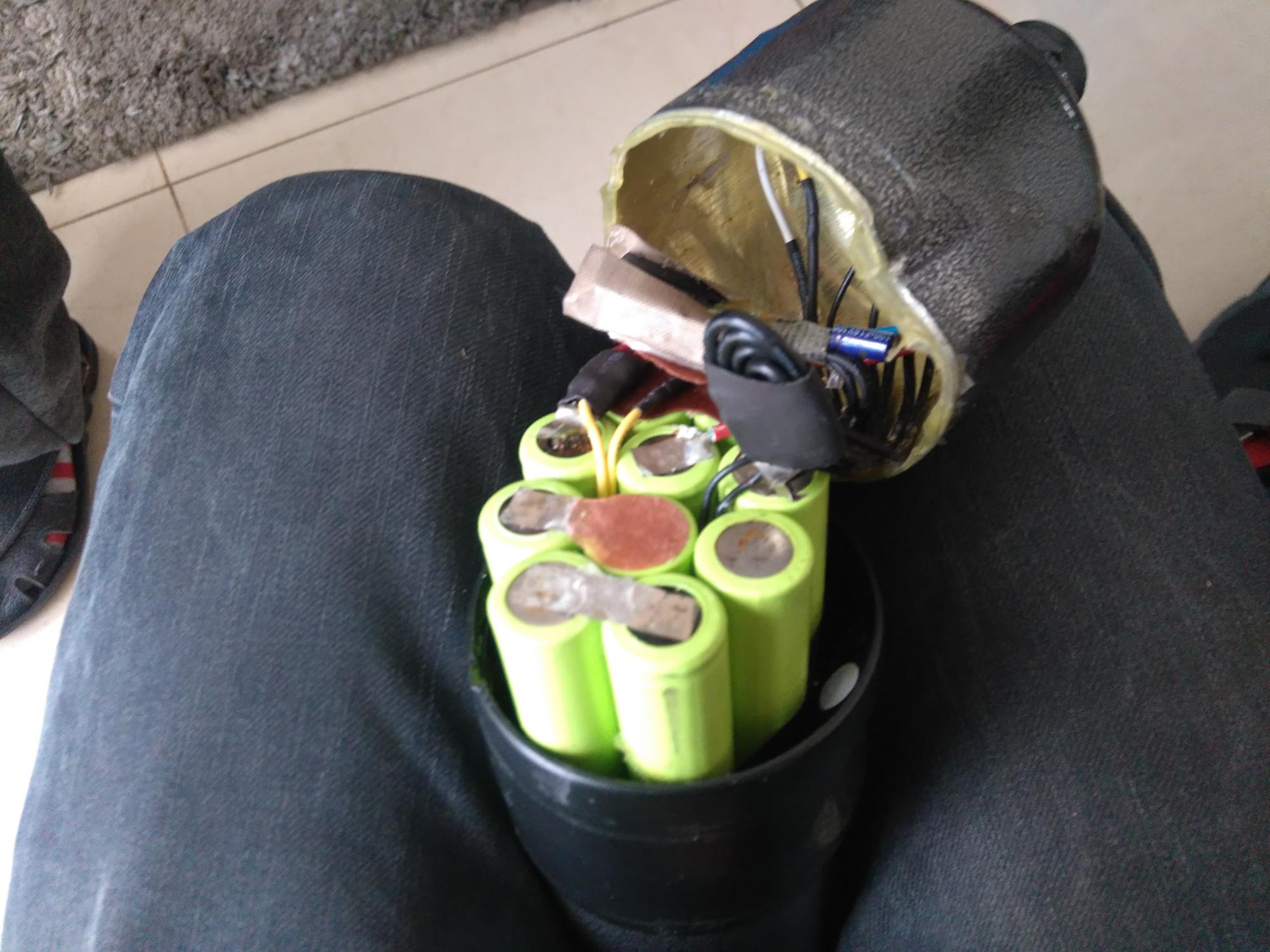

Всим привет, Недавно приобрел себе Электровелосипед с неиспраной батареей ссылка
По словам продавца - он его купил год назад, покатался пол года, а назиму поставил в гараж с батарейкой. после чего электрокид работать перестал.
Поскольку я прямо на покупку приехал со своей батарейкой 36в 12а мы с продавцом разобрали бутылочку родного акамулятора
посути внутри оказалось 30 батареек подключенных последовательно но от + и - этой гирлянды шло не по 1 проводку а целая куча. Прямо на месте я отсоеденил + и - в этой бутылке от не рабочех АКБ и подсоеденил к своему акамулятору. Но при попытке Влючить мотор, в этой бутылке взорвался конденсатор на этой плате
В ней 1 проводок шел от "-" а 2 других шли к соответствующим контактам на бутылке. Забарав велосипед домой я пробовал замкнуть все провода которые шли от этой платы и комбинации из 2 проводов. при подключении таким образом был слышен характерный звук искрящейся проводки но ничего не работало.
Пробовал вместо батареи включать зарядное устройство от нее - безрезультатно.
Пробовал отрезать проводки от мотор колеса (там 3 проводка к мотору) и подсоеденил к другому контроллеру с ручкой газа. но расчитанного на 24вольта и мотор с 3 толстыми проводами и дополнительным 5 пинным штекером.  при таком подключении все лампочки горели но при повороте ручки гада был слышен тихий щелчок роторного мотора и смещение колеса едва ли больше чем на сантиметр.
Вольтметр на контактах мотора не пеказывал никакого напряжения в том числе и с повернутой ручкой газа.
Вот такая загадочная ситуация.
У меня уже кончились идеи по тому что делать дальше, прошу совета у осведомленных людей. Как заставить этот кусок метала ехать?

Пробовал отрезать проводки от мотор колеса (там 3 проводка к мотору) и подсоеденил к другому контроллеру с ручкой газа. но расчитанного на 24вольта и мотор с 3 толстыми проводами и дополнительным 5 пинным штекером...
Вот это фото сделайте, только порезче чем предыдущее. Контроллер там видно где? В батарее или в моторе?

, Чтобы МК закрутилось от другого контроллера, надо провода подбирать, причем искать бессенсорный контроллер.
Что касается батареи, то БМС, вы уже похоже вывели из строя.
 :kidding:
По остальному, из текста мало что понятно, нужно много фото, а лучше видео, с пояснениями.  ;-)
