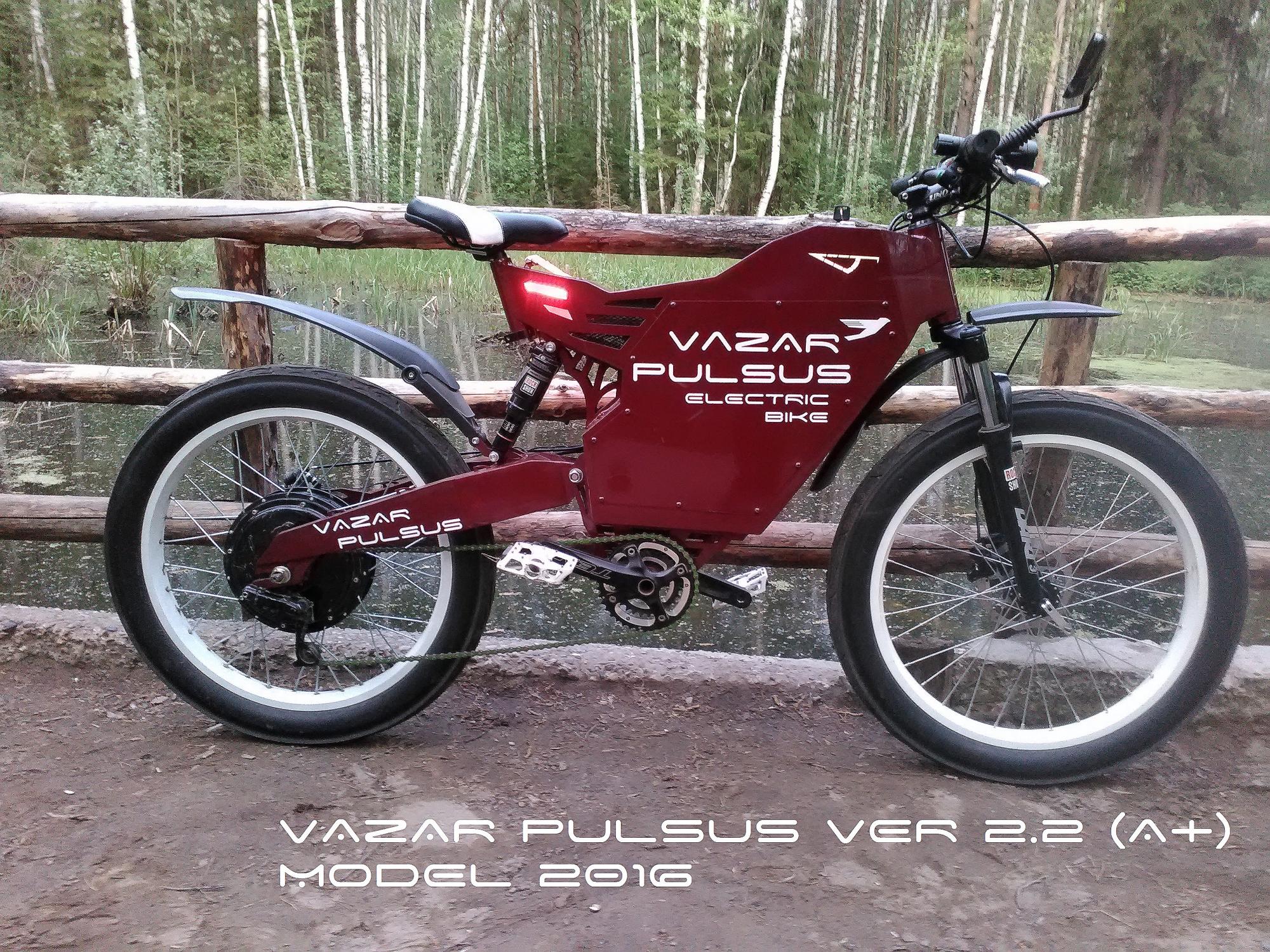

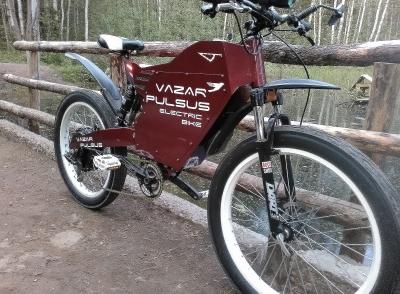

Vazar
#45

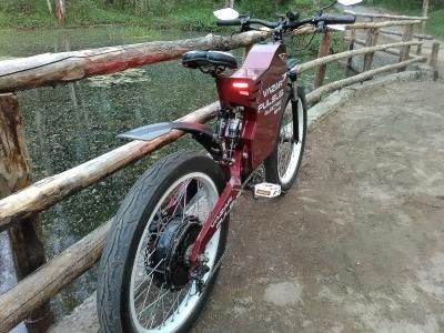

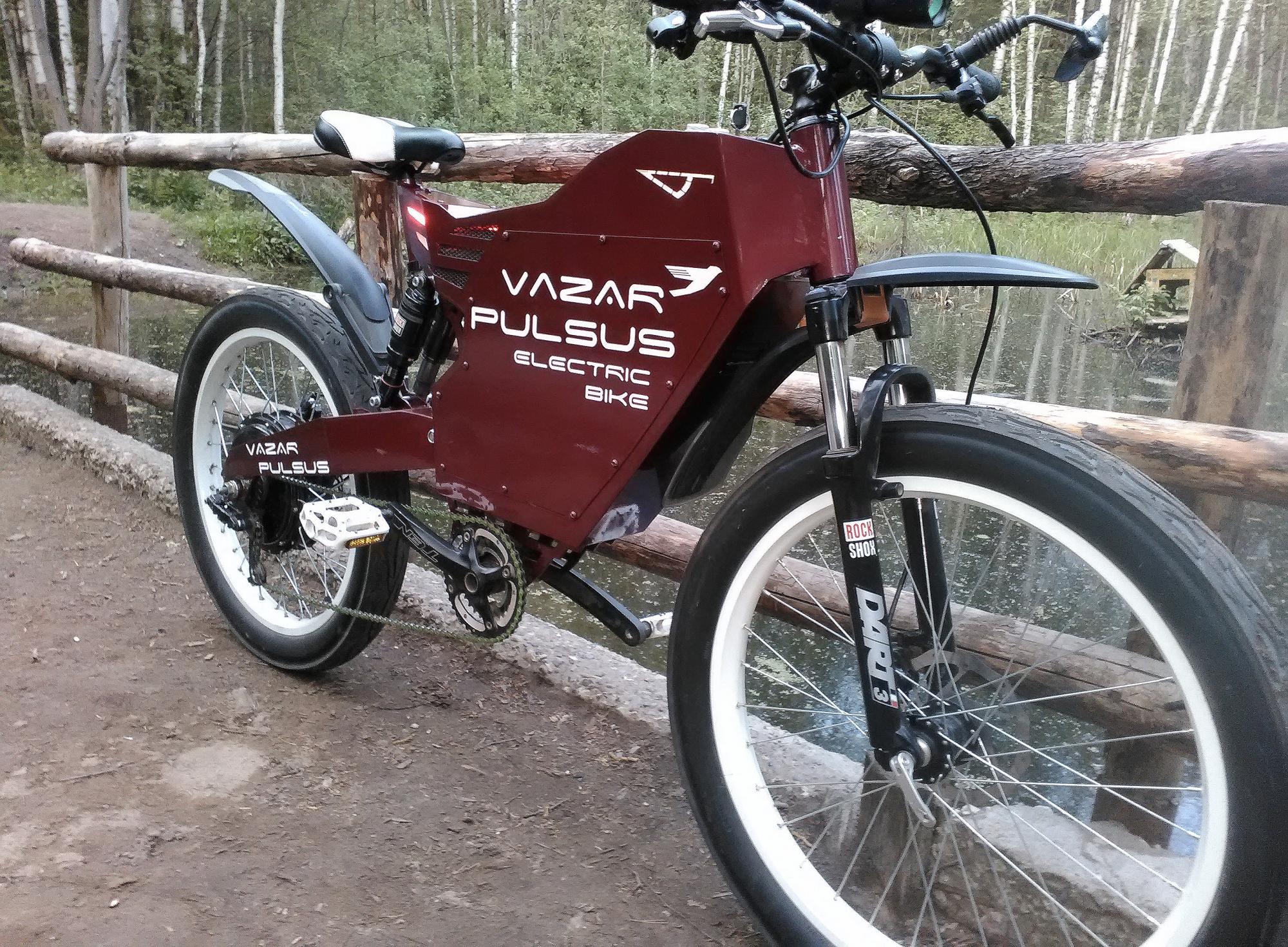

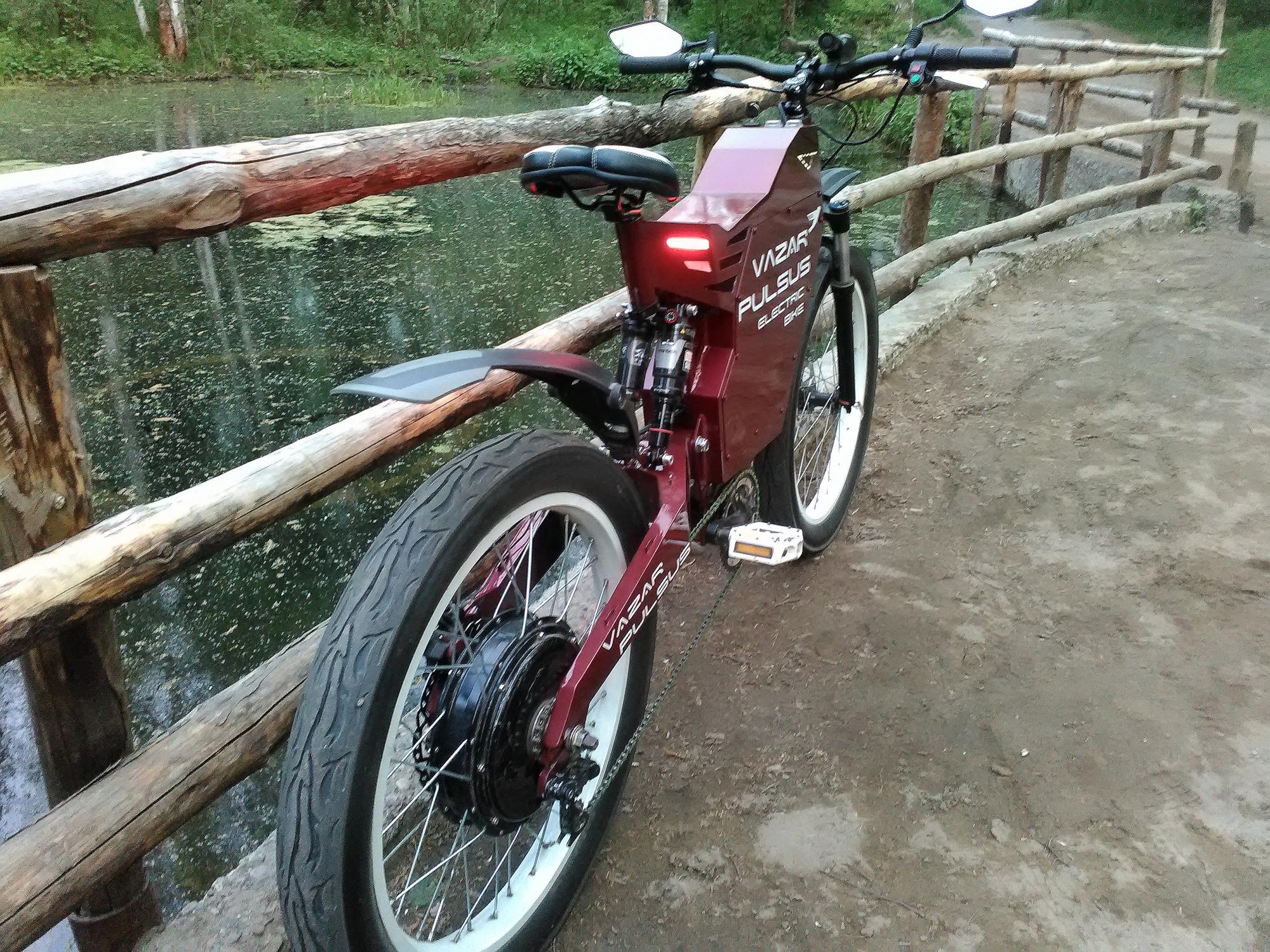

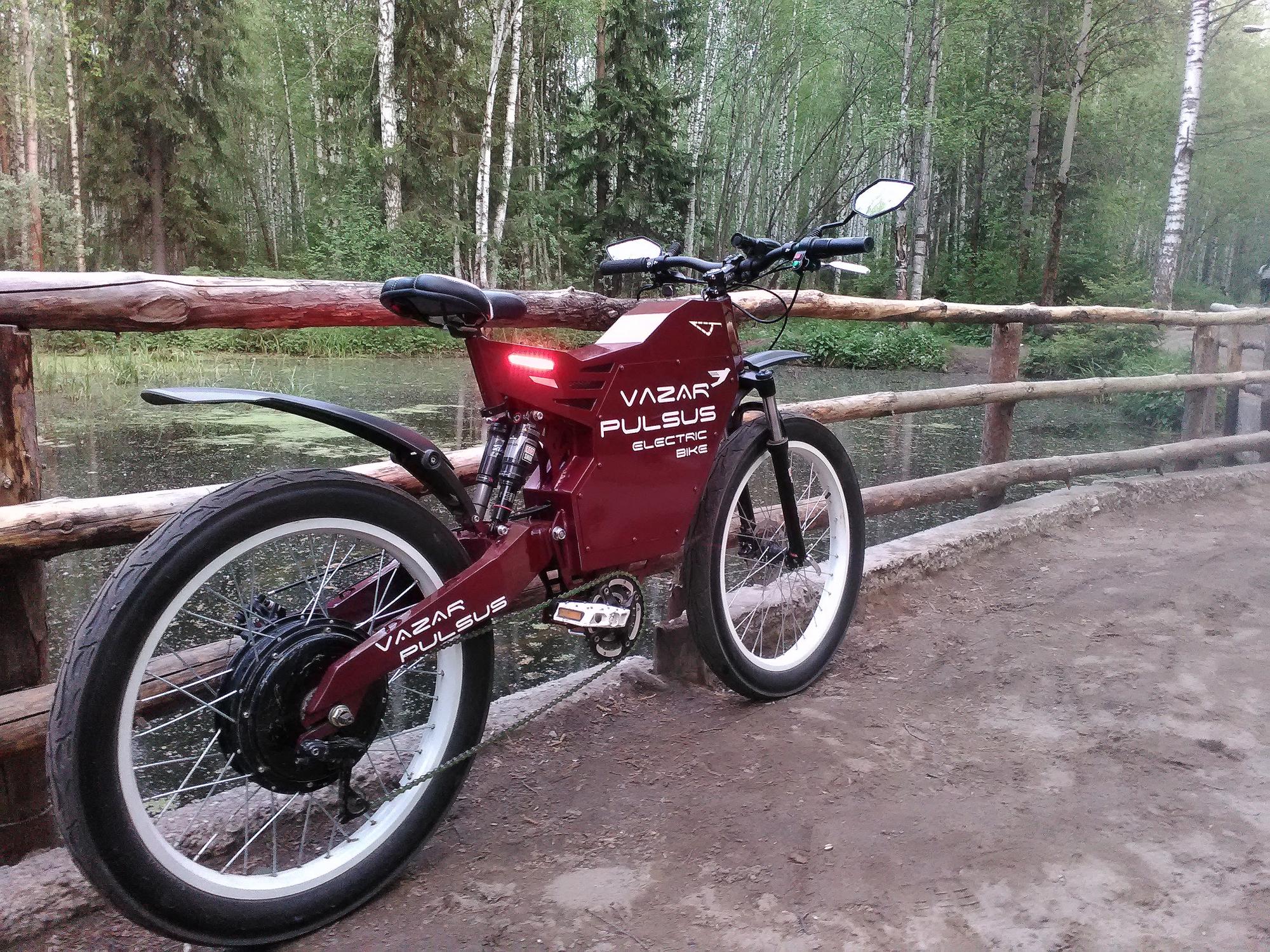

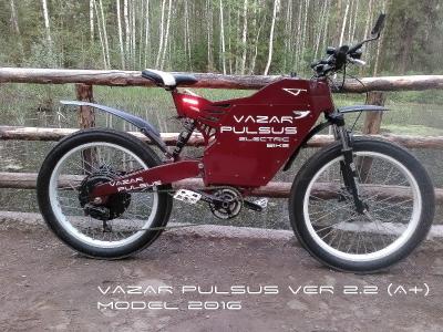

Немного фотографий из жизни.
Добавлено 24 Май 2016 в 08:37:37
Best23
Хоть и не люблю пространственные рамы, но эта довольно красивая :wow:
MaxWin
На вкус и цвет все фломастеры разные. На мой взляд - дизайн жутковат. :)

Сегодня проводили небольшое собрание нашей пока что маленькой команды по поводу темы на форуме electrotransport.ru
В целом все очень рады, критика есть и это очень хорошо! Было услышано и уверен еще будет не мало полезных и важных замечаний и советов (нет предела совершенству). На сегодня большое спасибо TULSUNDUR, Цуриков, ShorCann. И отдельное спасибо форумчанину Dimak за указание ошибки в описании доступных стилей езды :facepalm: (стрит), все остальное конечно было мимо и как на теме сказали очень жырно, но тема пару дней не сходила с первой страницы раздела электровелосипеды.
На счет дизайна- наш коллега отвечающий за дизайн очень доволен, как и вся наша команда. В среднем по сообщениям половине дизайн рамы понравился половине нет. Вообще сильно переживали что многим внешний вид будет отвратителен из-за своей неповторимости и уникальности (эффект гадкого утенка), т.к. внешний вид хорошего электровелосипеда у всех хорошо прижился от Stealth bomber и Phazor, не хочется конечно об этом писать но у многих Российских и не только, производителей рам видно что отцом зачатия в голове инженера новой рамы была одна из этих рам.
По дизайну можно очень много говорить, простые примеры когда появилась новая угловатая toyota camry многим она не нравилась, но сегодня либо все привыкли либо вкусы поменялись у людей, новый дизайн bmw 3, x6 так же имеет много не довольных скорее всего пока.
У нас есть эскизы и модели рамы с мотоседлом (работаем на этим с прошлого лета), выглядит невероятно красиво, "попа" рамы обретает законченный вид хвоста птички. Скоро модель с мотоседлом появится на свет, но цена вместе с трудозатратами(самое весомое) и материалами прибавит ~ 8 000 рублей. Мы считаем это очень дорого, возможно во время изготовления рамы прототипа придут идеи уменьшения трудозатрат в изготовлении рамы с мотоседлом.
Одно точно, рамы марки Vazar будут постоянно совершенствоваться в направлении надежности конструкции и ее технологичности.

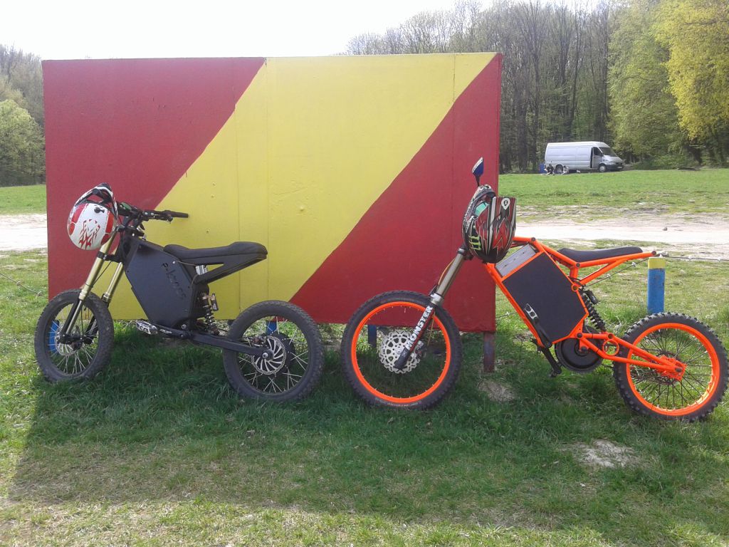

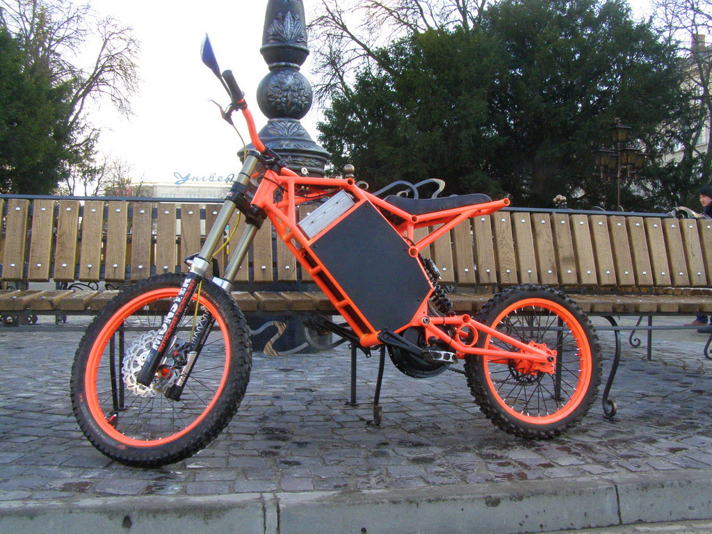

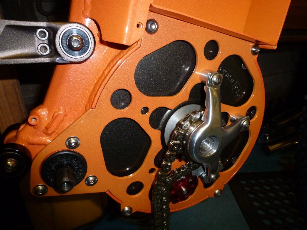

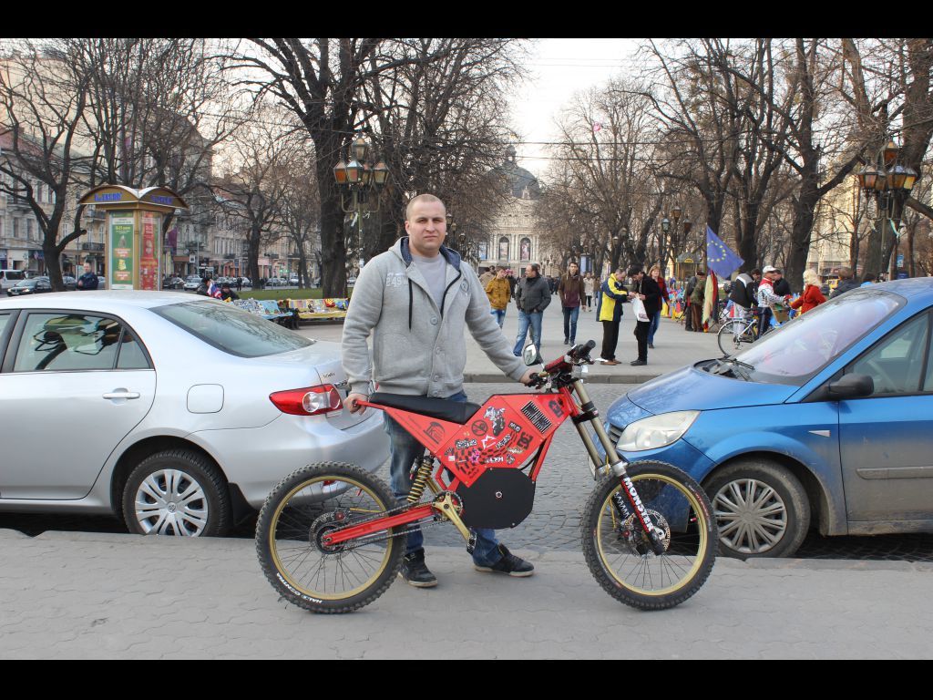

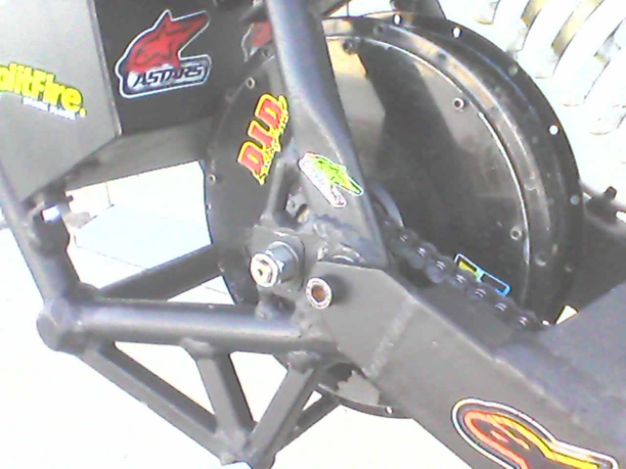

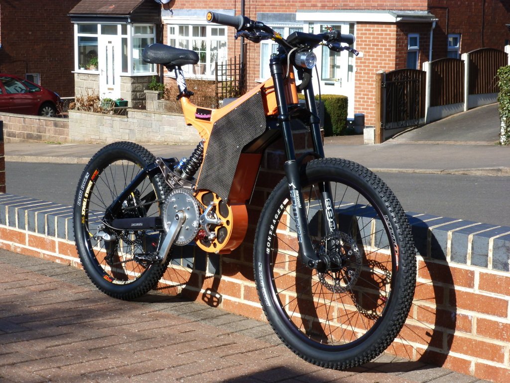

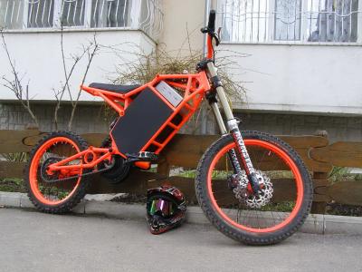

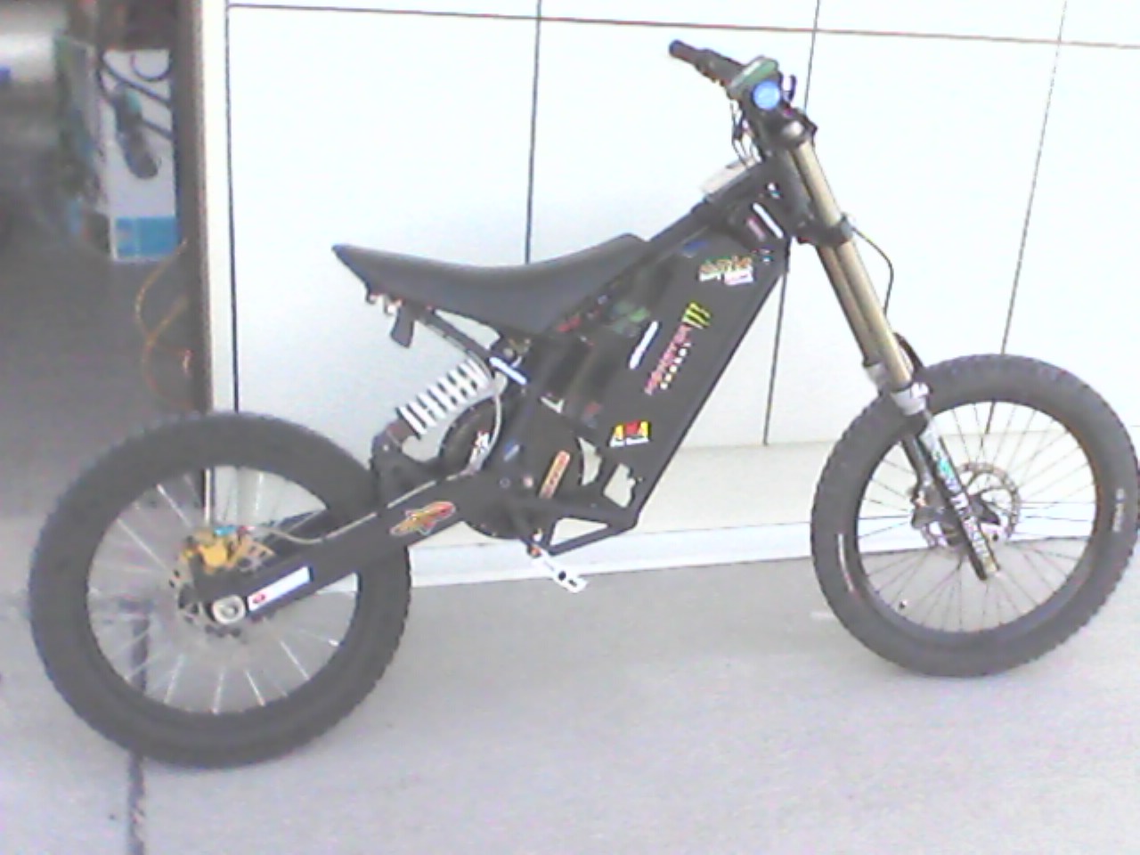

А как вам такой проект от Pozitiff https://electrotransport.ru/index.php?topic=25738.0 , насколько знаю серийно не выпускает никто, единичные экземпляры, думаю многие бы взяли, тем более рынок завален рамами под МК, а вот под центральные двигатели днём с огнём не сышещь. Насколько продуманное решение - никаких натяжителей (что даёт лишний шум на двухподвесе), ни кпп (нет проблем с переключением, с чейнлайн), тихий ( по отзывам позитива цепь без натяжителей довольно тихая, даже ременная передача не нужна), чистый синглспид. Поставил крошку (лучше с синусным контроллером для тишины), вкачал в неё 5-10 киловатт, подогнал соотношение шестерней под нужный момент\скорость и получится офигенный миддрайв, даже регенерация есть, хочешь накат - ставь форсированный мак, байк станет легче на 5 кг  :wow:
Единственная загвоздка - продуманная рама (чтобы и мотор надёжно крепился и не мешал и заднее колесо влезало нормальных размеров - у позитива маловато мне показалось) что-то типа мотокроссовой компоновки, сбалансированной по весу, развесовке, центру тяжести, защиты аккумулятора, , готовой для фрирайдно-даунхильного использования. Кто бы сконструировал и поставил на поток как чоботарскую, думаю получил бы большую прибыль. У него есть ещё четвёртый проект https://electrotransport.ru/index.php?topic=19260.0,
но пятый https://electrotransport.ru/index.php?topic=25738.0 на мой взгляд более совершенный по причине отсутствия натяжителей. Он когда продавал оба проекта - пятый сразу взяли, а четвёртый долго стоял, может до сих пор продаёт :-D. Несколько фото такой компоновки разных от производителей :-D:
безымянный проект:
от Pozitiff 5
Pozitiff 4
ещё забугорный проект
На мой взгляд самые перспективные - безымянный и забугорный проект, особенно если сделать с велоседлом - они ещё больше похожи на велики. От проектов позитива больше веет мотоциклом  :laugh:
