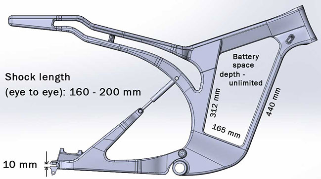

Батарея пока только в теории. До сборки еще месяц где то и около много денег.
Итак, что имеем:
Окно в раме под батарею не очень удобно (чесн. говоря вообще неудобной) формы и таких же габаритов.
Ширина рамы в этом месте 90мм - что тоже далеко от канонов "почтовых ящиков".
Что утешает, так это крепления для ремней и огромное желание победить все неудобства.
Киловатт хочется больше, вес поменьше, токи неограниченные и т.п. Все понятно ничего нового.

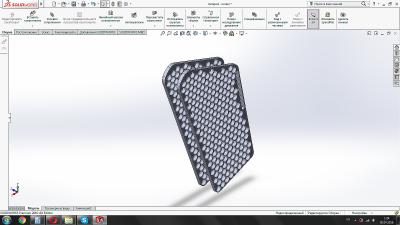

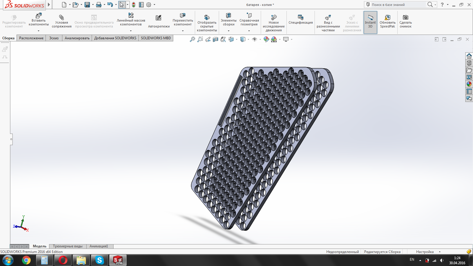

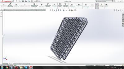

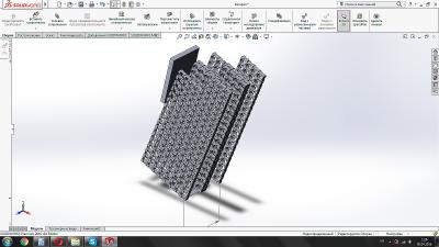

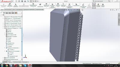

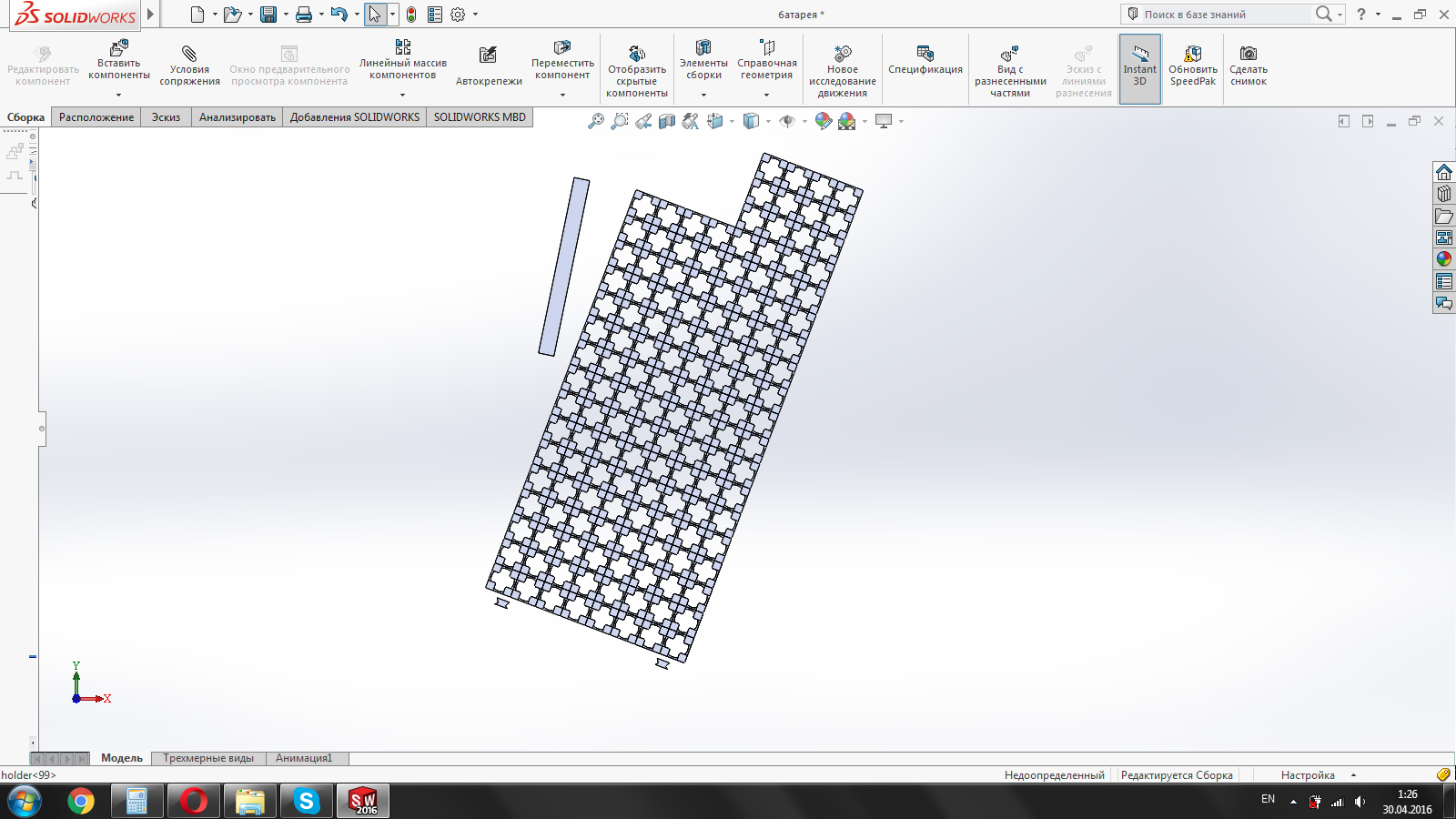

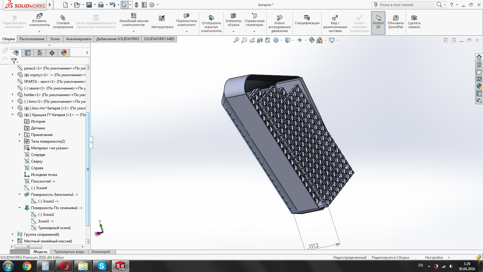

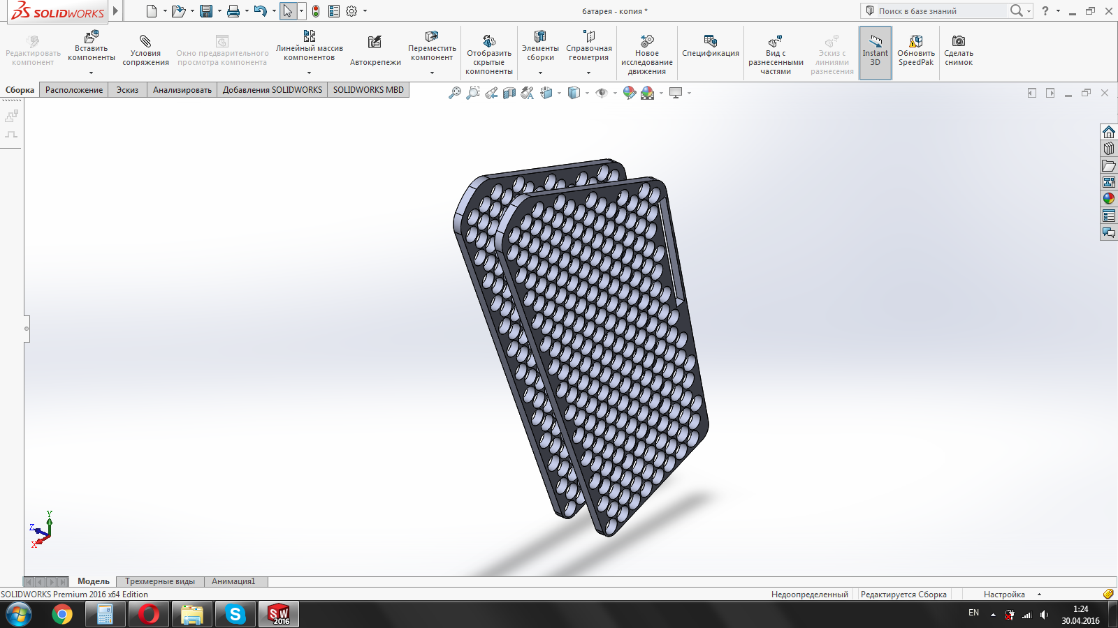

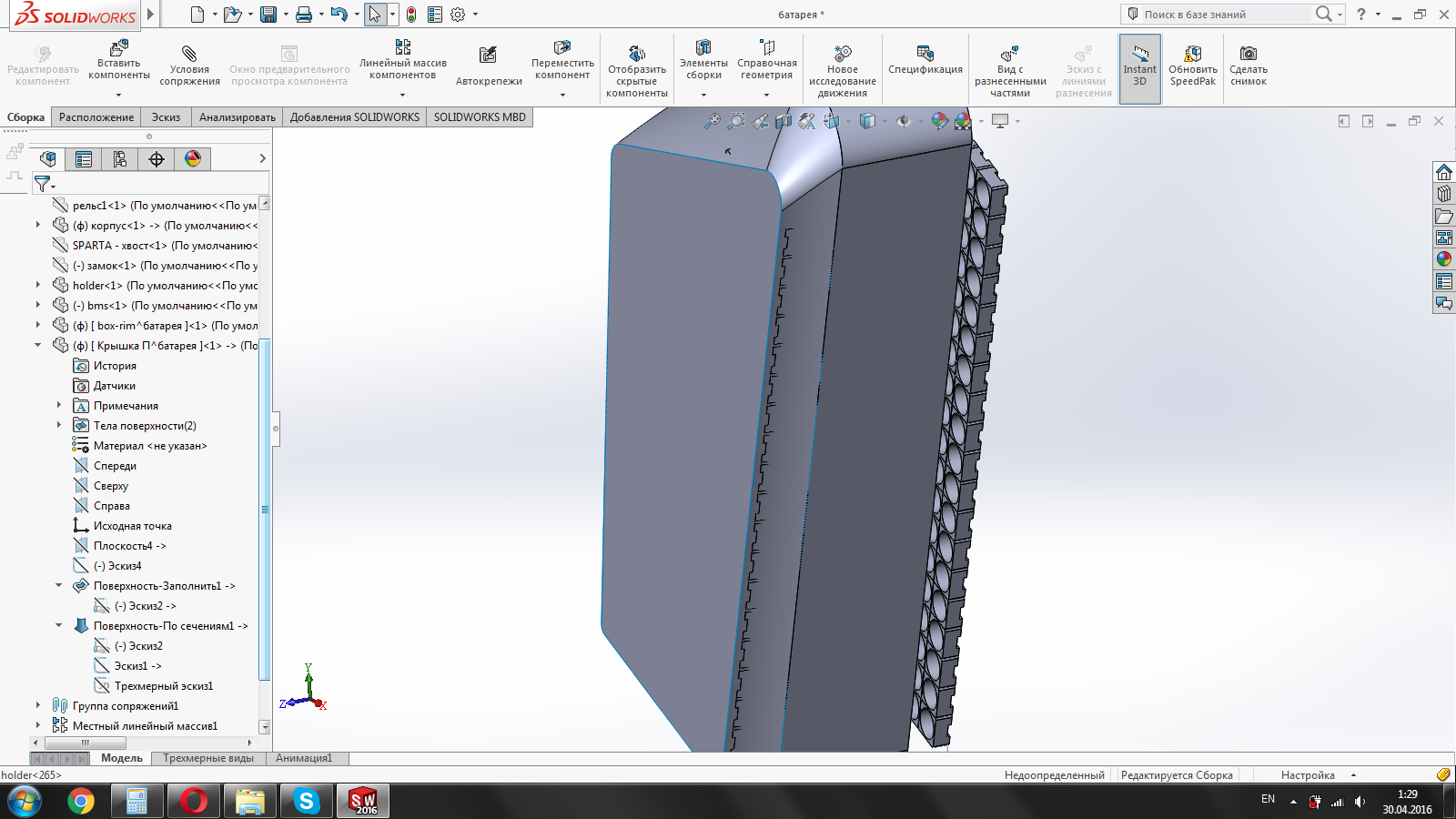

Новый день. Продолжу. Значить с элементами, их маркой определились, размеры есть, пора считать сколько кВт влезет.

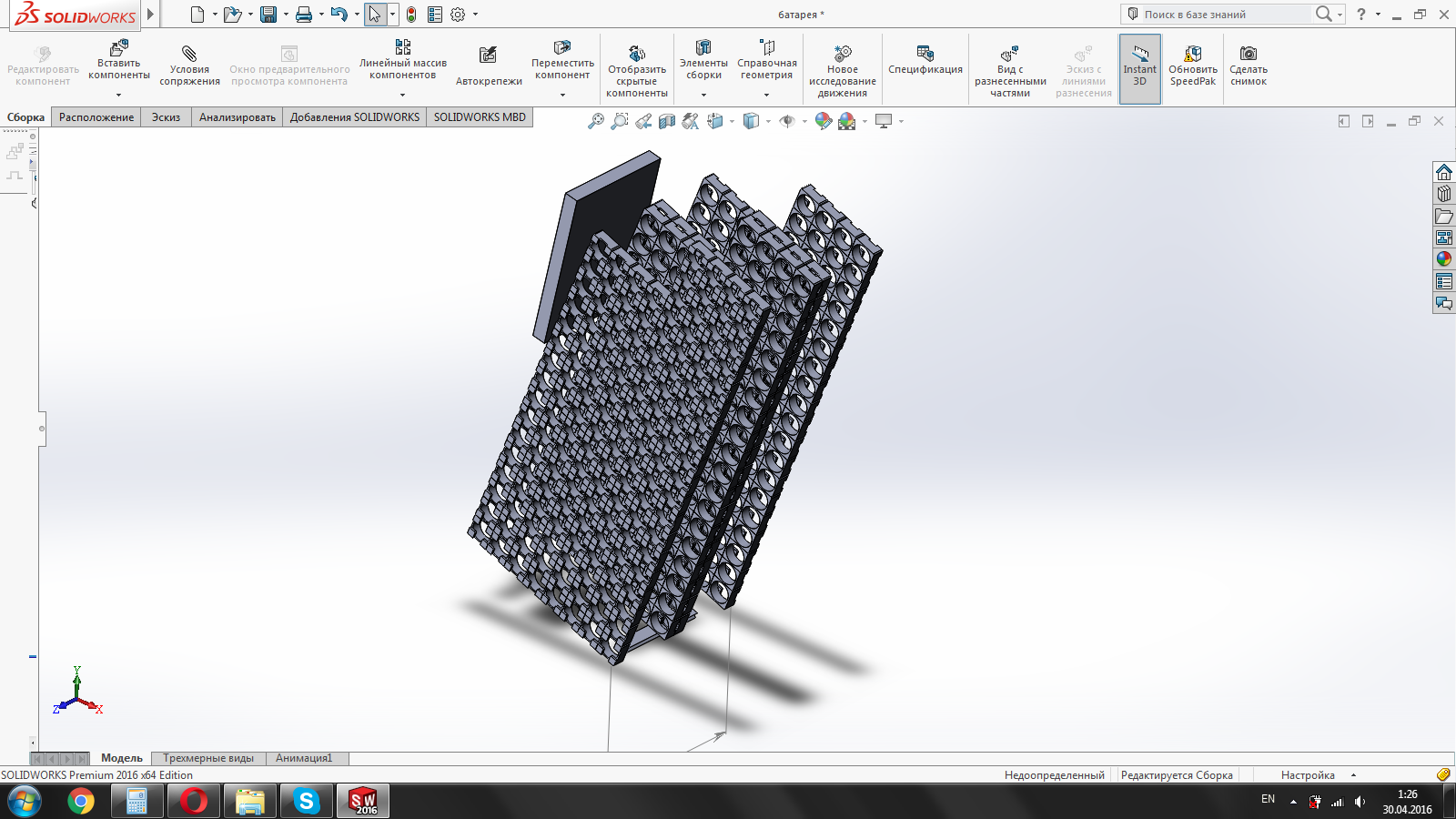

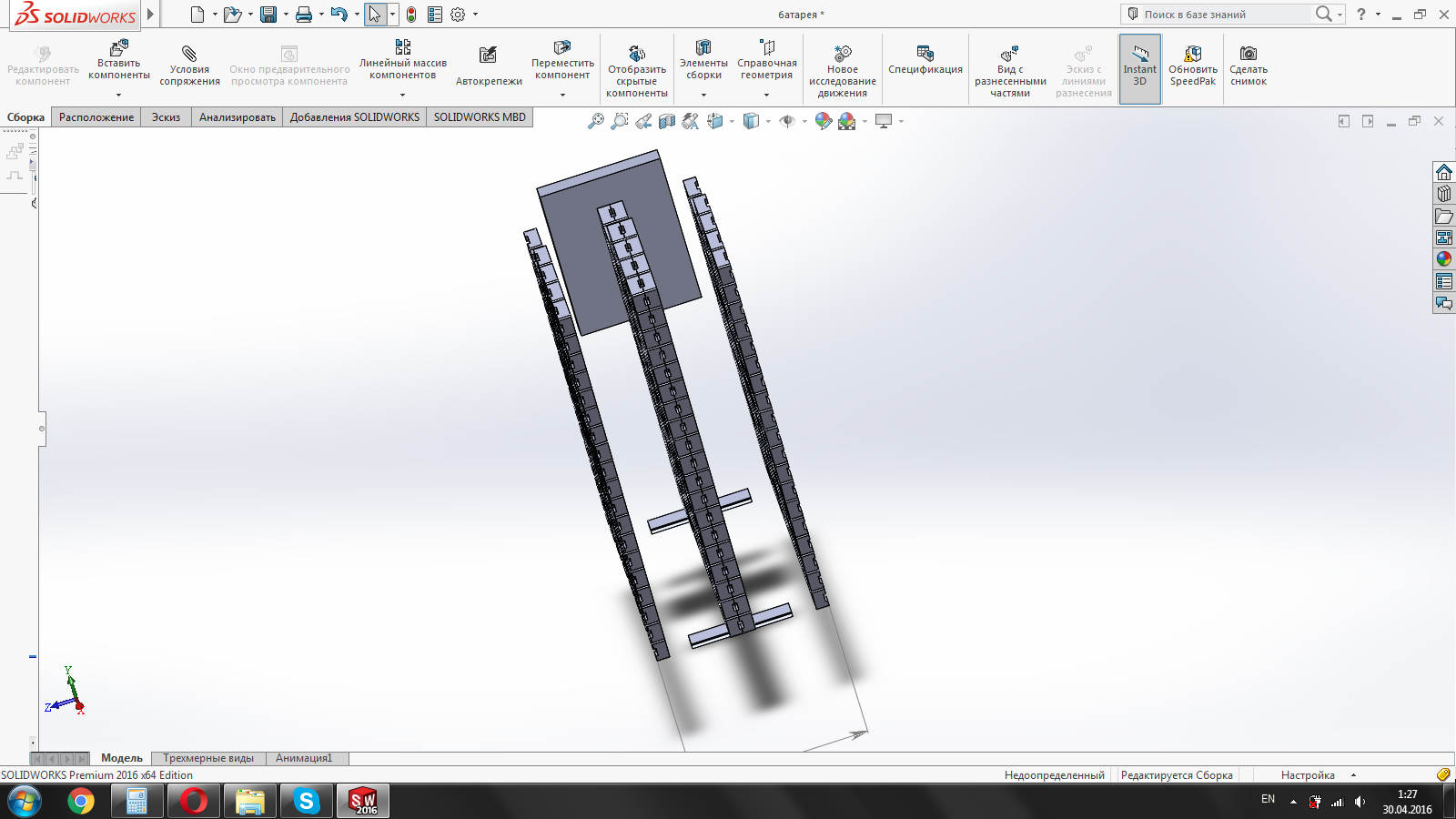

Тут два варианта: в один "слой" или в два. В два влезет больше, но ширина батареи будет как минимум 140мм, а рама, напомню 90мм, т.е. придется добавлять проставки под боковые крышки по 25мм, что в общем то возможно, но не хотелось бы. Итак пора посчитать.
Сразу рассмотрим вариант в два "слоя" на китай холдерах.

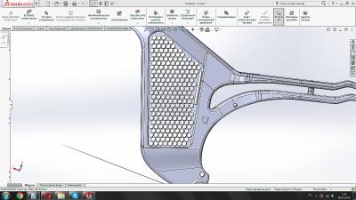

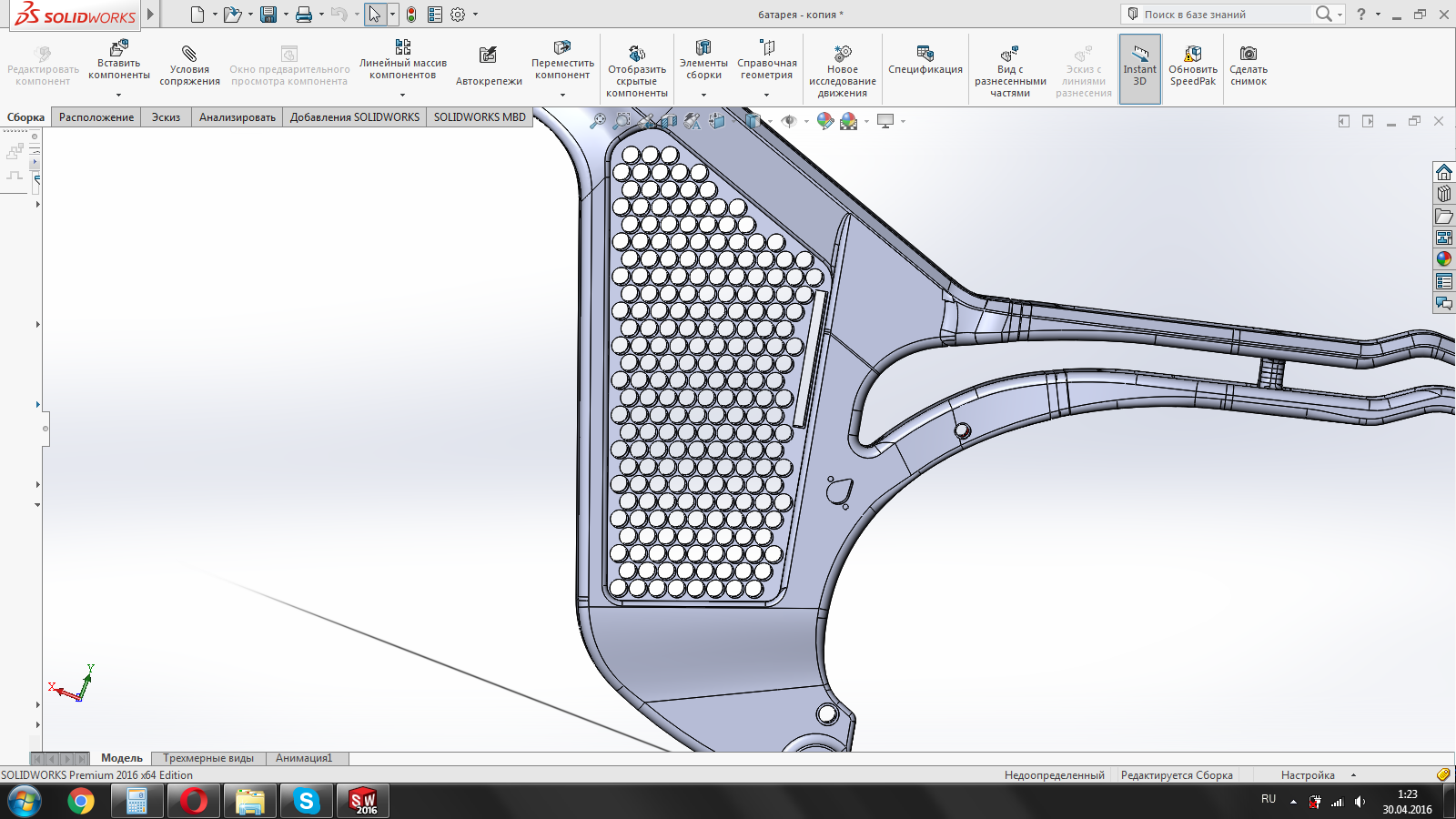

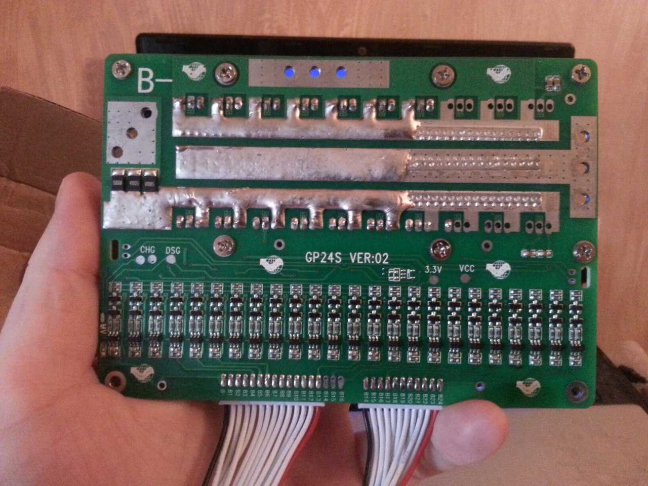

На картинке прямоугольник - посадочное под бмс, размеры сняты с моей от Геканаза
Таким образом в одном слое 140 банок, т.е. всего 280шт.

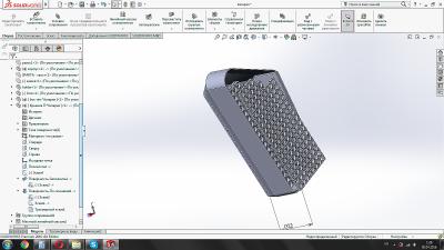

И сразу ко второму варианту. В один слой банок влезает 220 шт, заполняя все пространство "окна".
Зазоры между банок в холдере - 2 мм, так будет меньше греться и можно организовать продувку, хотя зазоры пока под вопросом, почему, поясню ниже.
Опустив пока эстетику посчитаем запасы.
1) 20s14p 72в 49А 3,5кВт 13,160кг
2) 20s11p 72в 38,5А 2,7кВт 10,340кг

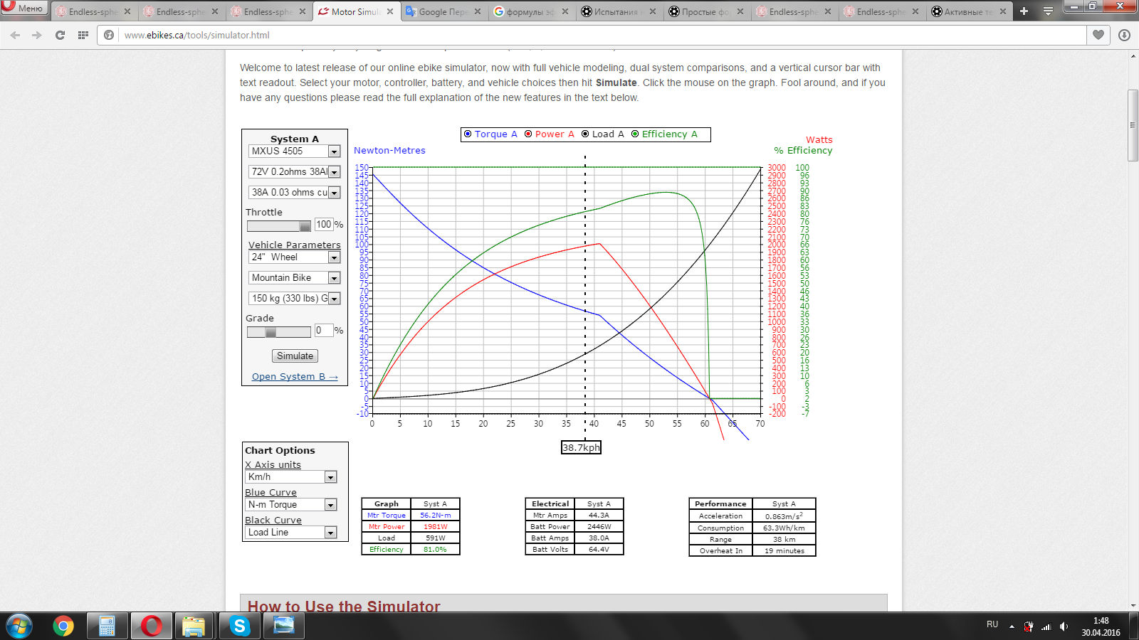

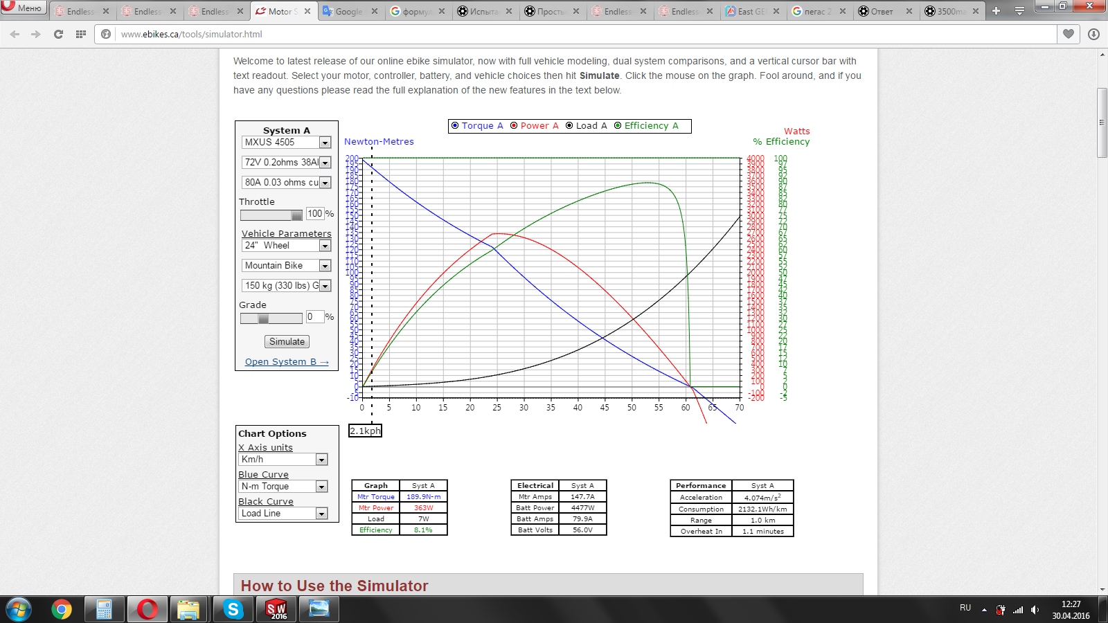

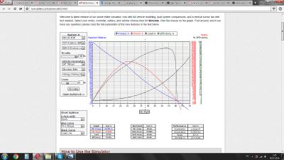

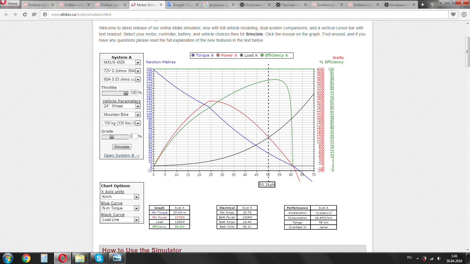

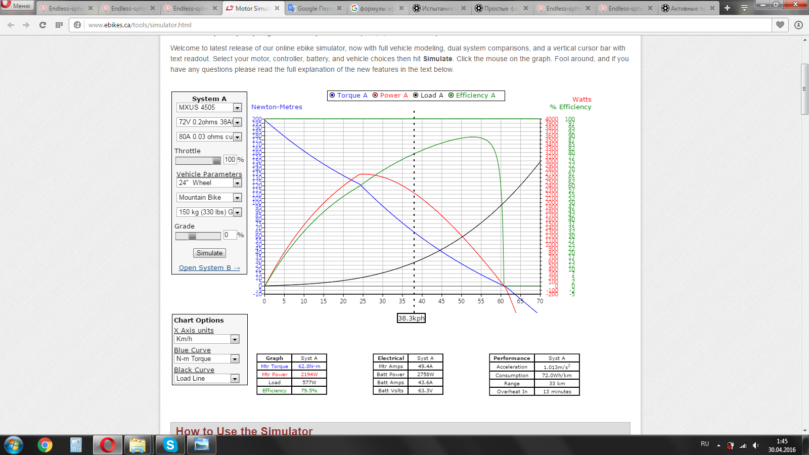

Как видно разница в 10Ач и 3 кг. Тут надо понять, что мне грозит с такой батарейкой с мои контроллером и мотором.

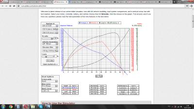

Идем сюда http://www.ebikes.ca/tools/simulator.html и считаем варианты. (указываем кастомную батарею по параметрам напряжения и емкости и кастомный контроллер, У меня келли7218, 80А постоянно в пике (до10сек) до 200А).
В
Ага видим максималку при таком напряжении - 50кмч, ну тут уверенно скажу что симулятор п...т на 15 кмч, т.к. замеры скорости я проводил в прошлом году на липолях. Дальше видим что ток для максималки на полном газе необходим в 20-25А, расход в районе 26втч/км (что верно по наблюдениям даже меньше), запас хода 98 кмч, который смело можно делить на 2 в городском цикле, на дальняк может хватит на 70км, но вряд ли, в общем примем запас хода в 60км, что вполне меня устраивает. Про токи молчу, 20А-25А для батки будут неощутимы, т.к.  0,65С, которые никак не скажуться на ее здоровье.
На разгоне конечно другие цифры:
Тут уже 49А при 40кмч на полном газе. т.е. чуть больше - 1,3С, что так же допустимо, при том что такие нагрузки не будут превышать 10-20 сек на разгонах. Ну и в момент разгона на батку ложиться груз в 80А, т.е. что равно 2С, но опять же такие нагрузки будут непродолжительными - до 10 сек, т.к. ускорение при таких амперах хорошее и токи падают с каждым проеханным со светофора метром.
При ограничении на контроллере тока в 40А получаем ту же максималку, но при этом комфортные для батки 0.6-1С на всем диапазоне оборотов
Для варианта с 280 элементами показатели те же, но расчетная дистанция уже 126км. т.е. где то 70 реальных км.
Также просчитывал возможность конфигурации 22S10P в один "слой", я его не отметаю, но пока он под большим вопросом, т.к. значительно увеличивает расход на всем диапазоне оборотов, что сокращает дистанцию до 85км расчетных и 40-45 км реальных. С другой стороны и максималка вырастет до 75-80кмч.
В общем, думаю что если уж захочется нарастить максималку, то лучше сделать это более дешевым способом - увеличив диаметр колес (т.к. тяга на моторе позволит ставить хоть 29").
Прошу кидать тапки, буду благодарен за критику.

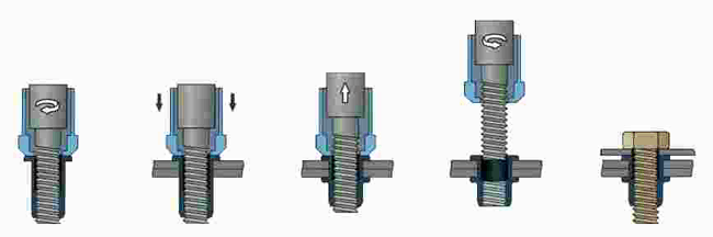

Цитата: ferum от 30 Апр. 2016 в 13:54
Вот те уголки внутри места под аккум, они прикручены просто в композит, или есть закладные?
Там вытяжные клепки с резьбой на манер этих но только "специальные".
