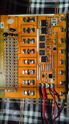

mars1
#4
Нужна помощь! После замены двух призматиков A123 контроллер (KBS48101L-L) стал выдавать ошибку 1,2 (LED Code)             1. Battery voltage is too high for the controller.
Check battery volts and configuration.
2. Regeneration over-voltage. Controller will have
cut back or stopped regen.
3. This only accurate to ± 2% upon Overvoltage
setting.
При подключенной зарядке все работает, отключаю зарадку - тишина.
Проблему нашел, отошел контакт.
