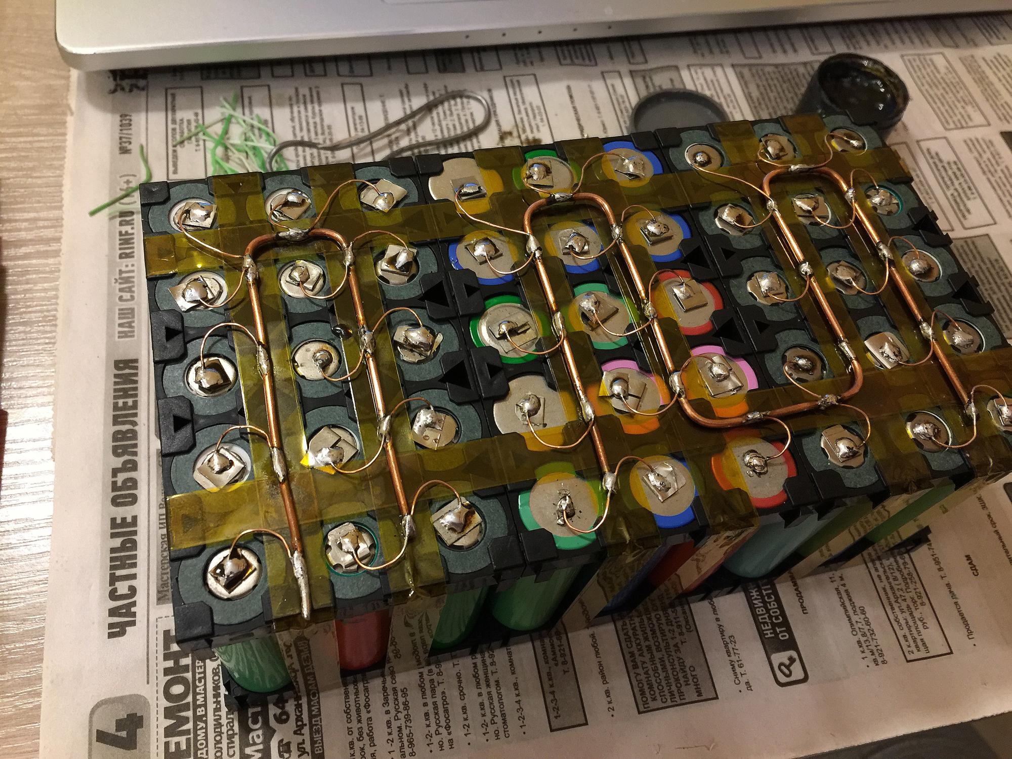

Я собрал две батарейки из нубучных: одну на 3s15p для питания сигналки и ваттметра (чтобы показания не сбрасывались), а другую - 12s1p для разных экспериментов  :-)
Но в качестве силовых не рискнул бы их использовать.

Тут новые банки купишь и через 2-3сезона они половину ёмкости теряют, чешешь репу чё бы выбрать из 18650 шоб хоть 5сезонов отходило, а вы - бу от ноутбука!!!успех блин :laugh:
Бренды за 2-3 года пол емкости не теряют при правильной эксп. это пустой поклёп.
Ноутбучные в основном кобальтовые , а этот тип химии достаточно долговечен в отличии от высотоковых . Главное не перегружать токами. (больше Р делать) . И самое главное что в ноутах стоят оригинальные бренды , если конечно это известные производители ноутов.
Так что АКБ должна служить неплохо,  просто нужно экономический смысл просчитывать.
Бесплатные элементы и долгие зимние вечера вполне могут привести к успеху. Но  нужно иметь знания, опыт, спец приборы, чтобы сделать нормально!
