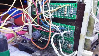

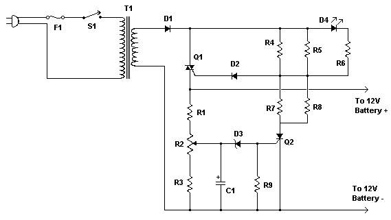

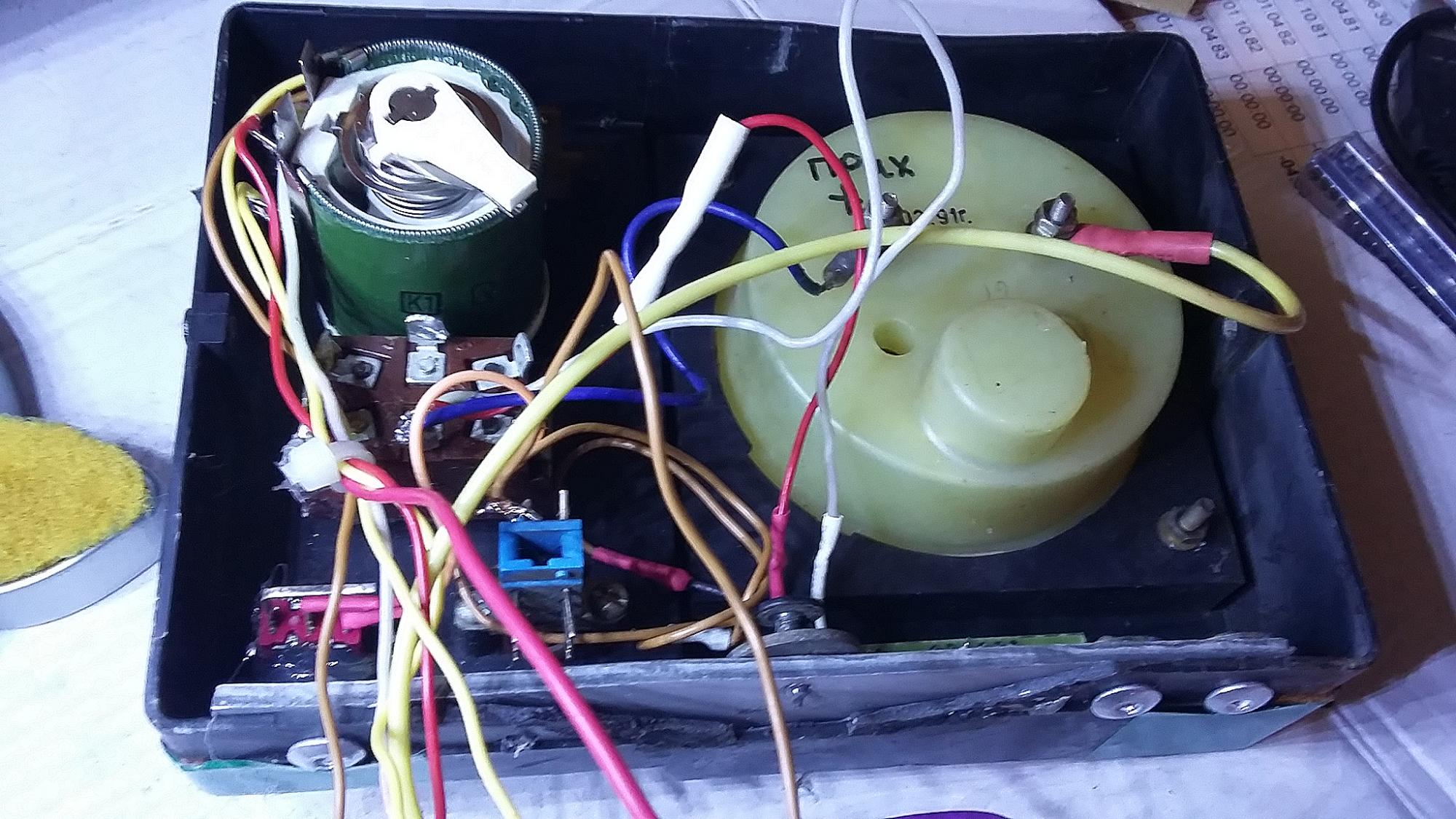

Здравствуйте уважаемые форумчане. Так как я слушаю в гараже музыку от выдранного из машины кассетника подключенного к аккумулятору, то мне понадобилось зарядное устройство. Посидел в инете и выбрал вот эту схему
Схема интересна тем, что
1) позволяет оставлять зарядное устройство подключенным в стационаре и само не только выключается, когда аккумулятор заряжен, но и включается, если есть необходимость в заряде.
2) по мере достижения заданного вольтажа (задаётся переменным сопротивлением) понижает амперы
3) понижая амперы переводит их в капельный режим зарядки и в конце просто отключается.
4) можно исключить аккумулятор из схемы совсем )). Кинутые клеммы на вход питания магнитофона позволяют использовать ЗУ в режиме блока питания. Мафон подхватывает питание и Зу запускается.
5) можно выставить разное пороговое значение максимального вольтажа, что позволяет заряжать разные типы аккумуляторов одной зарядкой. Просто нужно сделать градуировку рядом с переменным резистором.
Максимальный ток заряда ограничен 4 амперами. Я проверял - таки да, что мне оказалось более, чем достаточно.
Собрано по схеме взятой отсюда
http://www.aaroncake.net/circuits/charger2.asp?showcomments=all

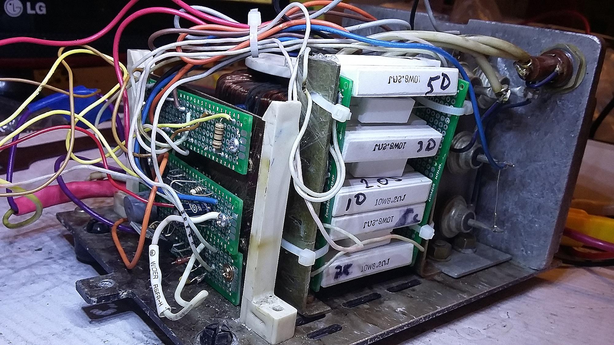

с небольшими изменениями. Вместо двух параллельных сопротивлений (R7+R8 и R4+R5)на 82 Ом я поставил последовательно 5 штук цементных резисторов по 8,2 Ома 10 ватт и в сумме получил все те же 41 Ом, зато они перестали греться. Совсем. То есть всего таких резисторов нужно 10 штук. Так же, вместо BRX49 я применил mcr100-8
Комплектацию прилагаю:
R2         1      100 Ohm 1/4W Pot (лучше не искать импортный, а сразу ставить отечественный, так как малоточных импортных я не смог найти в продаже)
R4, R5, R7, R8 4 82 Ohm 2W Resistor (лучше сразу  заменить пару по 82 ома параллельно на 5 последовательно 8,2 ома 10 ватт цементных бо те, что по схеме сильно греются. Всего будет 10 штук).
R6         1      100 Ohm 1/4W Resistor
R9         1      1K 1/4W Resistor

, не хочу вас обидеть, но эта схема стара как мир. Заряжать ей можно разве что свинец на жидком электролите, да и то алгоритм заряда далек от идеала. Однополупериодный выпрямитель на диоде vd1 это очень плохо для сетевого транса, он должен быть как минимум с двойным запасом по мощности. Нет выходных емкостей. На выходе этого зарядного будут однополярные синусоидальные полуволны со сквжностью 2 со срезанными верхушками, уровень среза регулируется переменным резистором. Попробуйте нагрузить это устройство на резистивную нагрузку, например лампочку, и посмотреть осциллографом (если есть) форму напряжения. Изза такого пульсирующего напряжения ваши измерительные приборы скорее всего показывают неправильные значения.
И еще я думаю это не ''капельный режим'' а самовозбуд. На сколько мне известно 12 вольтовый свинец постоянкой заряжают до 13.8 вольт. Свои зарядки для герметичного свинца я делал именно на такое напряжение.

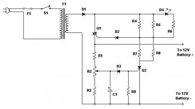

оказывается есть обсуждение на форуме этого зарядного с участием разработчика с 2007 по 2015 года. Там походу уже все шишки собраны и убраны)) . Вот что  пишет разработчик  по этому поводу :
1) The full wave rectifier will not work as the SCR needs the voltage to fall to zero in order to turn it off.
http://www.aaroncake.net/forum/topic.asp?TOPIC_ID=5954&whichpage=2
полноволновый мост не будет работать с этой схемой, так как тиристору (Silicon-Controlled Rectifier SCR) нужно чтобы вольтаж упал до нуля, для того, чтоб выключиться.
и , чуть далее по тексту : The circuit requires a pulsing DC so you can't use it directly from a DC source like a solar panel.
Схема требует пульсирующего DC поэтому вы не можете использовать для заряда источники, которые выдают сглаженный DC, такие как солнечные панели.
начинаю понимать, почему у меня светодиод не гаснет и почему у меня ВСЕГДА есть напряжение на холостом ходу. Пусть низкое, но есть. Боюсь, что магнитофон без аккума тогда не будет видеться зарядным, но надо попробовать исключить мост. Благо, что диод D1 я на всякий случай впаял ))
2) Выходное напряжение задаётся R1-R3 и можно перевести это зарядное хоть в 24 вольта.

Сделал вместо моста полумост. Разницы не заметил. Так же заряжает и так же светодиод не гаснет. Погоняю так пока что.
две верхние платки это оно, зарядное. Нижняя это защита от переполюсовки и КЗ
« Последнее редактирование: 04 Мая 2016 в 18:15 от Mahor64 »
