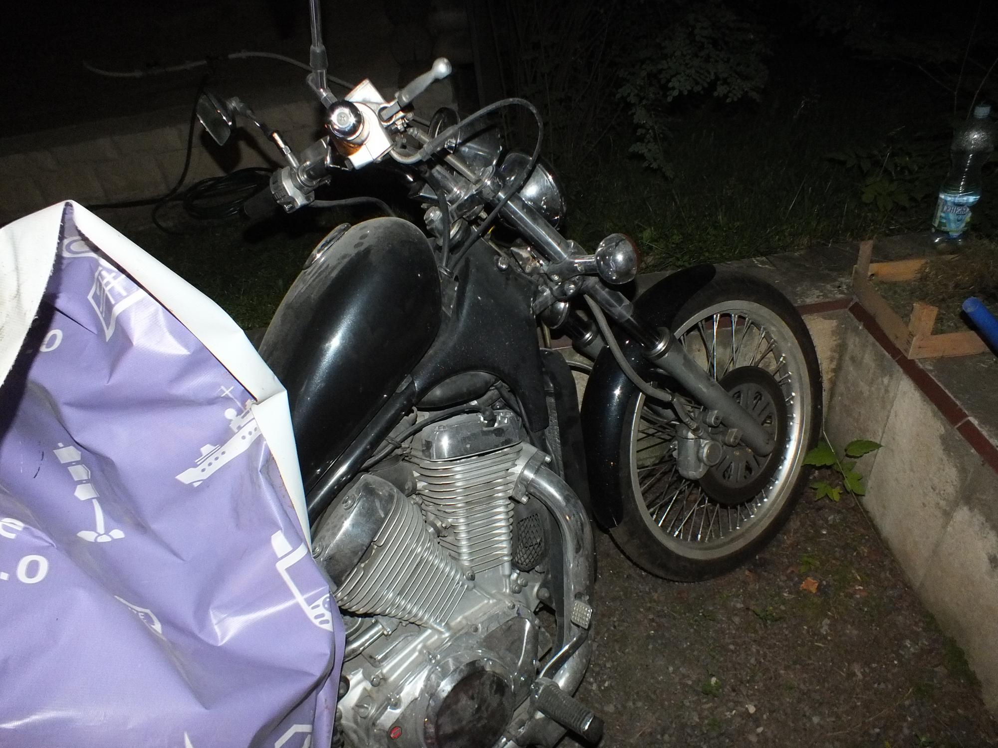

Метчик
#125
Уважаемые форумчане.Огромное СПАСИБО всем за проявленную активность и бесценные советы на мои дуратские вопросы.Буду изучать написанное ВАМИ.
Вот вилка на Интрудер Купил всборе за 5 Тыс и еще 5 колесо 21 и крыло.Откуда на вело железо такие цены?
Конечно куплю.Мне непонятна сама схема ценообразования.
