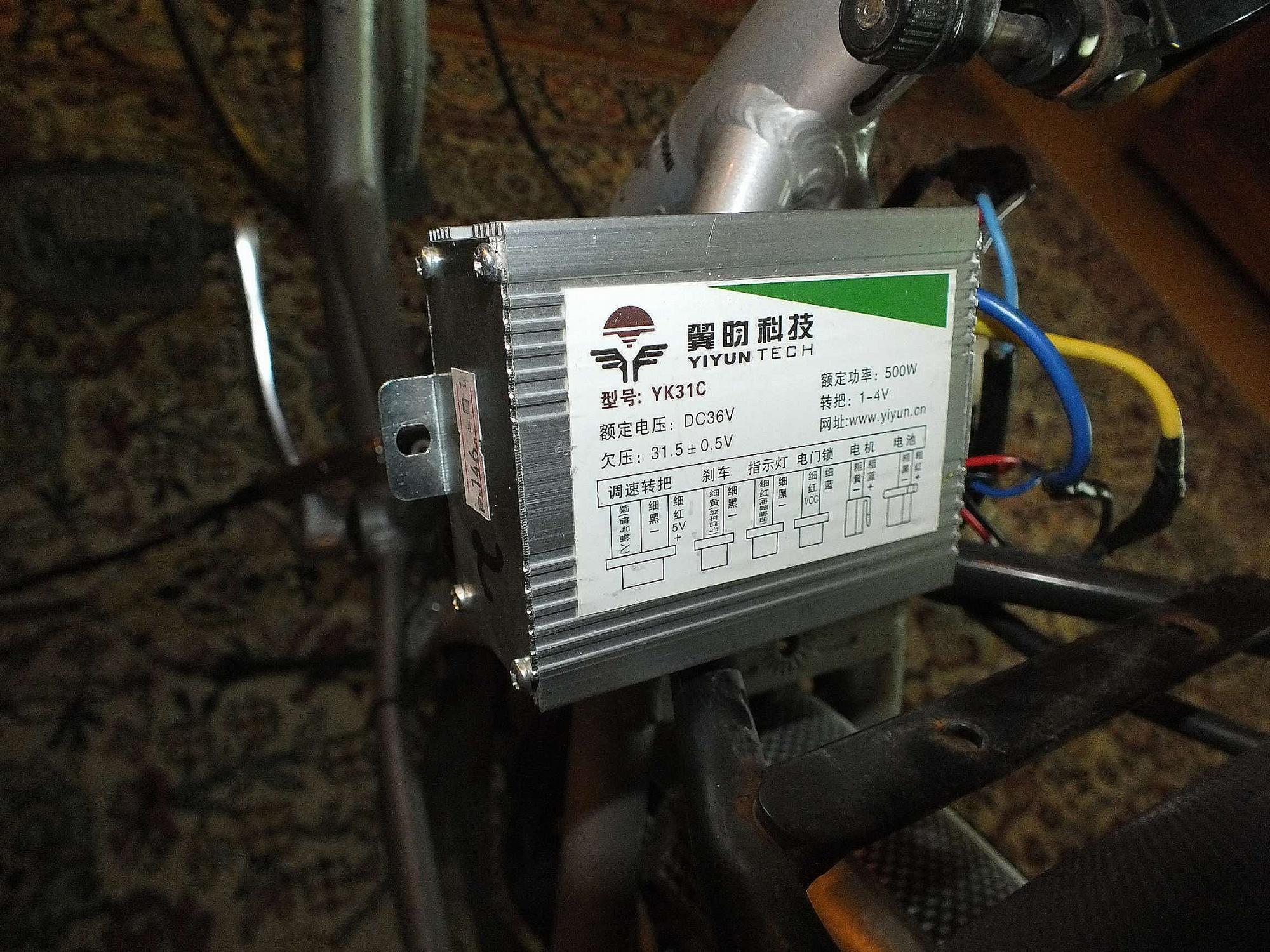

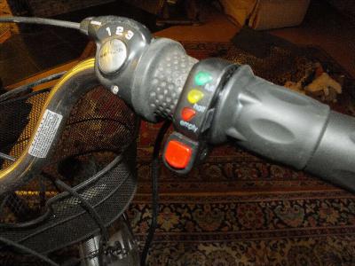

Если у контроллера принципиально нет возможности управления от ручки газа или курка, то проблема решается только его заменой.
Попробуйте обратиться к форумчанину он делает контроллер для коллекторного двигателя и есть соотв. тема. Может он и вам сделает контроллер с управлением под ручку газа.
Или поискать еще контроллеры с управлением под ручку газа или курок, вроде такие используется на некоторых самокатах, например этот, вроде должен подойти.

Не понимаю. откуда взялась легенда о запрете ручки газа на электро велике в Европе?
Это не легенда, если пошариться по форуму, можно найти отчет форумчан о поезде на электровеликах в Финляндию. Так вот, их не пропускали на электровелах через границу до тех пор, пока они не сняли ручки газа...
А заперта не ручку газа нет, но если она есть, то это уже мопед и соотвественно нужны права и оформляется проезд по другому...

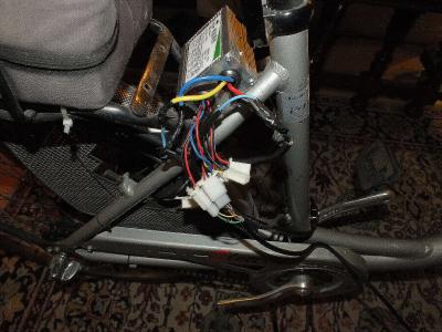

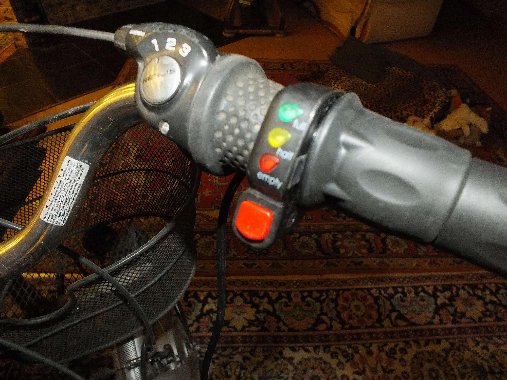

Собрал велик .Все нормально работает .Но возник следующий вопрос.Аккумуляторы пока старые кислотные 3шт по 12 вольт .Зарядка самая простейшая 36 вольт и 1.5
  ампера .При зарядке аккумуляторы очень сильно нагреваются . На грани расплавления и разрушения .Как такое может быть ?Они заряжаются почти до 40 вольт.Пропадет этот эффект после замены аккумуляторов на новые. или нужно покупать другую зарядку ?
Это зарядка родная, то бишь штатная?
Если так, то аккумы греться не должны. Напруга, в пике не должна превышать 42В.
Скорее всего КЗ в банках,... надо срочно прекращать зарядку/эксплуатацию вела,  до выяснения.  ;-)

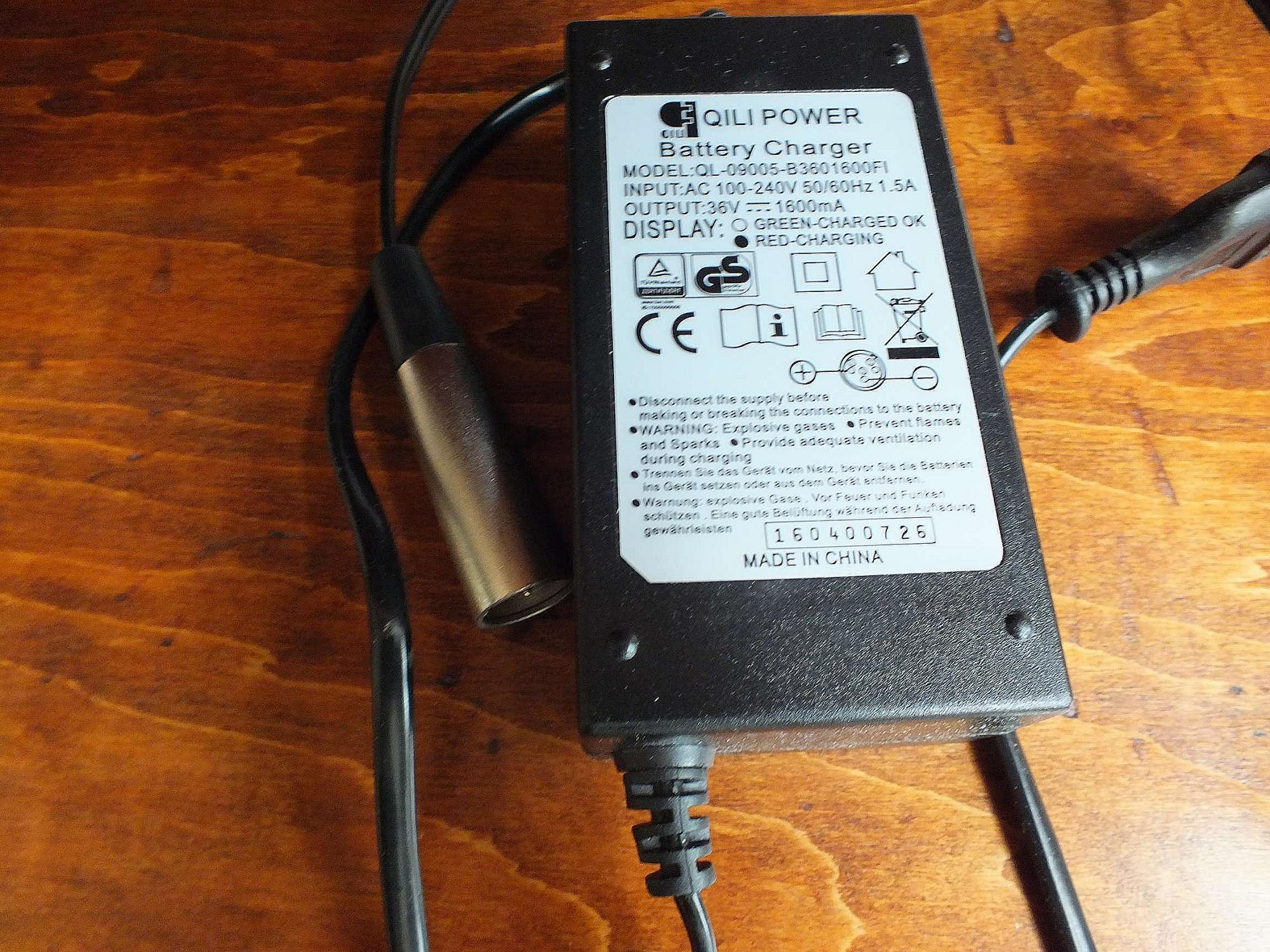

Штатная зарядка пропала   давно.Я ее никогда и не видел. Велик купил без нее и заряжал аккумуляторы от  обычной  автомобильной 12 вольт по одному.Эту зарядку купил вместе с контроллером и ручкой. Никогда не видел что бы аккумуляторы так нагревались.Немного покатался и прошло пара дней.Сейчас на аккумуляторах.
1 12.6
2 12.9
3 12.67
Но корпуса повело .Чудеса какие то.Велик едет вполне прилично.По крайней меря меня все устраивает.
Еще попутный вопрос .вернее два.Есть аккумуляторы бесперебойника по 12 ампер по 3 с копейками .Они по габаритам вполне влезут на штатное место и есть  литиевая фабричная новая сборка 10 ампер и 36 вольт.Но стоит в два раза дороже 20тыс.
Что лучше купить и можно ли этой зарядкой заряжать литий?

Зарядник проверяется просто, воткнуть в розетку, померять напряжегние на выходе, без нагрузки.
Должно быть 42В.
Это для 10S литий кобальта.
Для ЛЖФ ...если на 12S то около 45В.
Насчет свинца/лития, решайте сами...я бы взял литий, только не за 20 тыс, а напр за 10-15.  ;-)

, аккумуляторы надо вскрывать и доливать воду шприцем пока она будет впитываться в маты.
Наблюдаемый вами эффект называется "терморазгон".
Еще аккумуляторы надо балансировать.
Сначала долить воду.
Потом зарядить каждый автомобильной зарядкой 14,4 В.
До того времени, когда ток упадет до 0,5А.
После этого можно собрать в батарею и уже заряжать купленным зарядником.
