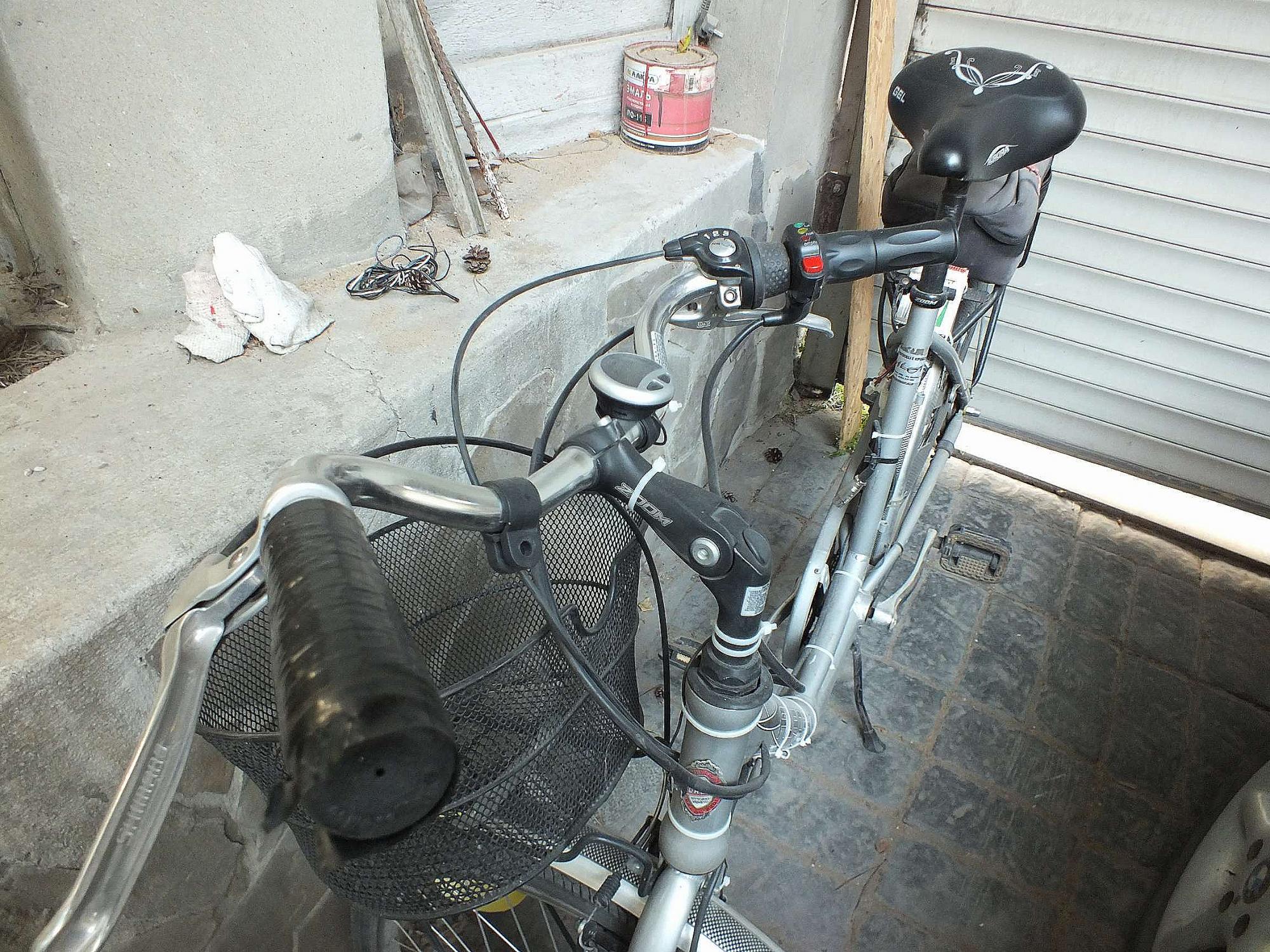

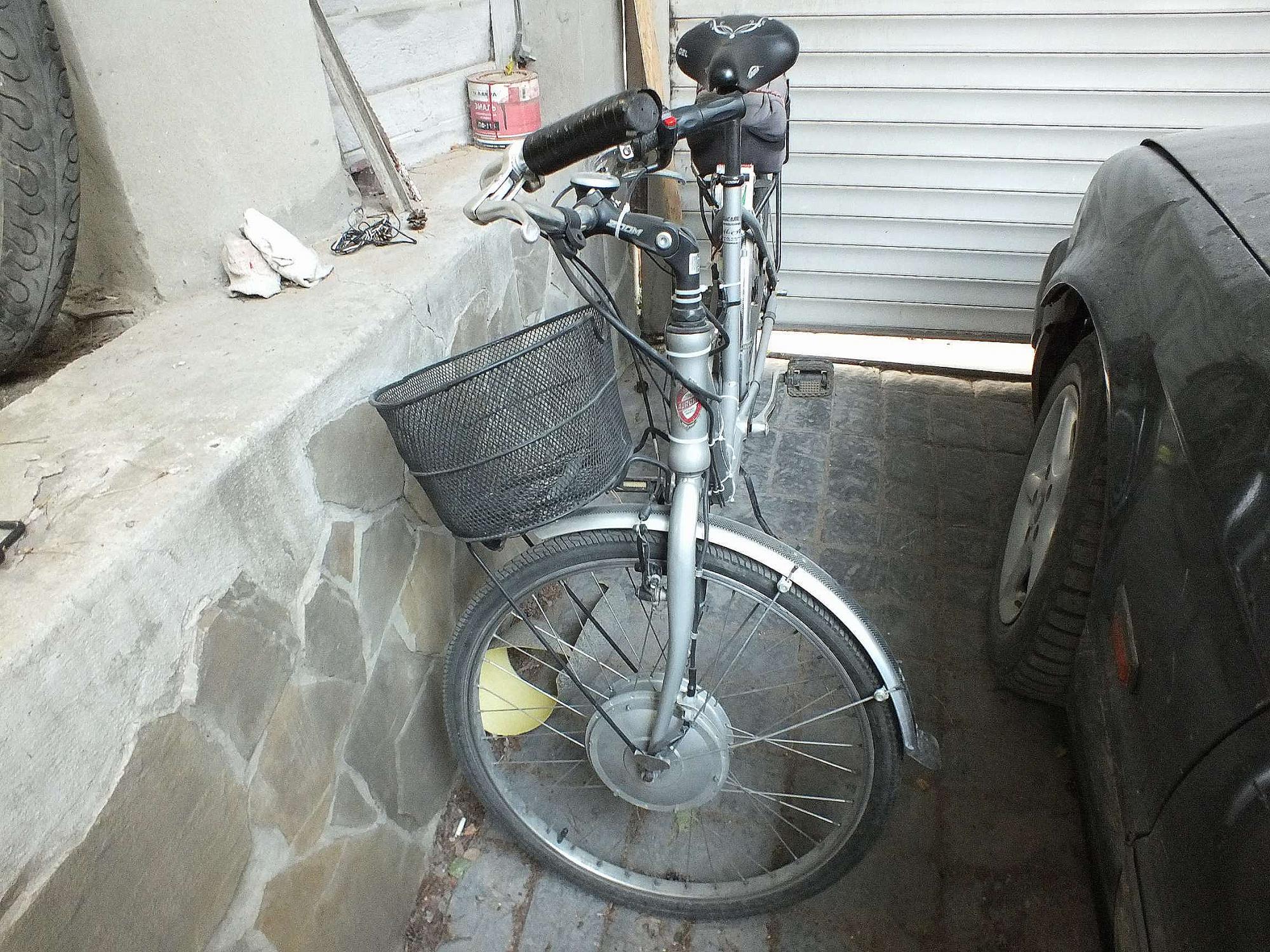

Уважаемые форумчане .Вполне нормально ездит мой велик. Купил в Таллине много функциональный спидометр .Теперь видна скорость велика и пробег.Сколько удовольствия за 7 евро.Не ожидал что пластиковая хрень будет работать.
Не устраивает меня одно.Велик жесткий .Хочу хотя бы переднюю вилку поставить амортизационную.С этой пиво взбалтывается и норовит разбиться.
У Вас стакан похоже 1 дюйм. Если так, супер-амовилку Вам на вел не поставить, под этот стандарт их просто нет, придется искать приличный ZOOM или типа того и при желании дорабатывать, чтобы как-то оправдывала название амортизационной.

Это такая пружинная вилка, у которой ноги нормально запрессованы в траверзу. Искать все там же.

Если у человека вел априори с рулевой старого образца, а тема называется "НЕБОЛЬШАЯ переделка электровелосипеда", то исходя из логики чей совет адекватнее - Ваш или мой? Поставить амо-вилку того единственного типа, которую возможно, и которая вполне способна отрабатывать неровности после переборки - или "сменить велосипед"? Попробуйте ответить на этот вопрос после объективного, логического размышления, абстрагировавшись от того нюанса, что Ваш совет - именно Ваш.
У меня тоже рулевая старого образца. Под них нет суперчувствительных  масляных, воздушных и пр. вилок, поэтому приходится идти иным путем. Я доработал уже вторую вилку типа ZOOM, поставив на вел с 20" вилку на 24, у которой больше ход, после хорошей переборки и смазки она вполне себе отрабатывает неровности. Делов там - на 20 минут с перекуром, аналогом дорогой воздушки она не станет, но это вполне приемлемый выход в данной конкретной ситуации. Тем более что это велосипед не для прыжков по крышам.
И не надо повторять ходульный штамп, будто бы даже ригидная вилка будет лучше пружинной. Не будет. У меня Фалькон с пресловутой пружинной вилкой 24" при колесах 20" и ригид с колесами 29" - разница на одних и тех же дорогах очень существенная, Фалькон комфортнее на порядок.

У меня есть несколько автомобилей с достаточно мягкими сиденьями и один даже с нормальной  кроватью. Покупать еще велик? Не знаю этот настоящий Итальянец и вполне меня устраивает. За исключением жесткой подвески. В принципе и так терпимо.Но если относительно малыми силами можно его улучшить так почему нет?
А вообще катаюсь на велике с удовольствием.Просто получаю удовольствие.Даже забросил и мотоцикл и скутер.
Смешно ездить.Народ подходит просит продать.Ну я .что бы отстали .объявляю 60 тыс.

Метчик, если резьба колонки 1", то все плохо, просто ужасно по расхожему мнению - придется покупать только страшный и ужасный Зум - весит как кусок вольфрама размером с трактор, ничего и никогда не отрабатывает, является "макетом вилки", особенно в кривых руках, и прочие преступления против человечества. Если 1 и 1/8, то выбор более интересных вилок (это уже серьезно) несколько больше. Вы это уточните, т. к. это важный момент - Зум действительно не лучший выбор по факту в сравнении с возможностью выбрать более чувствительную вилку. Но если все же придется покупать простую пружинку и будет интерес, можно почитать нр эту статью http://germiy.livejournal.com/195762.html?mode=reply#add_comment - возможно пригодится.
