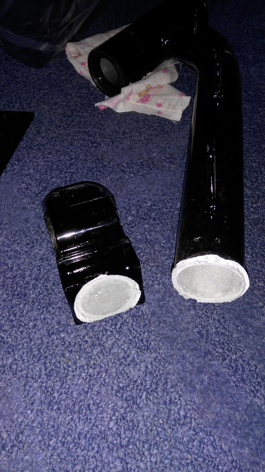

[user]PeaceHaver[/user],  какая душилка, когда самокат пополам ломается )) не до душилки )

мне кажется у всех так и ломается, у меня лопнул сам шов. И особо не прыгал на нем, развалился на ходу на ровном месте, естественно все ободрало, в том числе и меня.
Витёк72
[user]phil[/user], сочувствую. Китайцы конечно уроды, делая этот узел из такого материала.
LIKON 1201 350Вт фиолэтовый
AgipTM
[user]phil[/user], а потом трескается и разрывает квадратный профиль рамы в месте соединения с гусем
Ninebot Z10
phil
надо было когда разбирал и герметил провода, сразу проварить ребрами жесткости все эти узлы.

phil
#662
Да, наварили за 2000р мегашов , мастер сказал - изначально слабо проварено было, теперь если только труба треснет.
