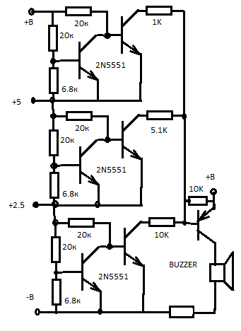

BMS за 1$
Автор Linkov1959, 19 Май 2016 в 11:19
Linkov1959
Контроль разряда для лифера.
