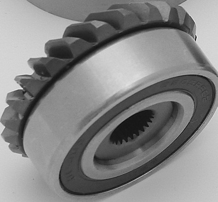

[user]Старков Александр[/user], Пока не разбирал, но судя по звуку причина прокрута та же и в том же месте, видимо сварка осталась на шестерне, а вал (возможно) стал короче на ~3-4мм и прокручивается из-за износа шлицов. Завтра разберу...хотя уже такой облом  :facepalm:
Нашел картинку шестеренки в разборе,..свою пытался разобрать(достать из кожуха) - не смог

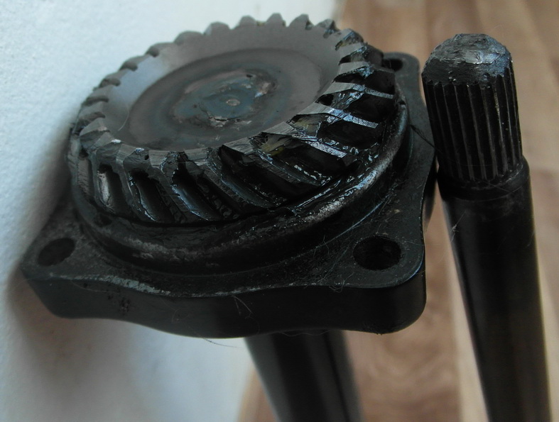

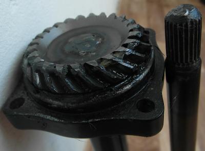

Василий22
Разобрал снова лисапед и причина та же - прокрут, теперь уже в месте сварки(фото внизу) Получается что плохо был проварен сам вал, даже на фасках сварки почти нет, видимо туда трудно было дотянуться электродом(торец вала не заподлицо с шестерней,вал короче на 2-4мм) ...сейчас думаю высверлить металл сварки на шестерне и со второго "захода", учитывая эту ошибку приварить снова..
Вал на 2-й фотке повернул на ~180 гр. для лучшего обзора ;-)
ShorCann
[user]Василий22[/user], Чет я тут вижу только не очень нормальную сварку, судя по отрыву - в фаске вообще не проварено, а держалось только на маленькой площади сверху... сварщику незачет.

Василий22
Заварили повторно вал+шестерню, варил уже другой сварщик...Прокатился до берега Камы ~22км, а там  по пескам и ухабам около ~10км, чтобы была нагрузка от педалей и пока все норм. В итоге проехал 52км..
