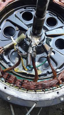

А вчера катались с Кулибиным, он на моте, поехали в раменки на мото трассу, я на мотике хотел покататься, когда стали уезжать, там на выезде горка крутая и затяжная была. Я с начало с педальками, но потом перестал крутить, и газ пропал, вытащили байк, оказалось коротнули родные фазные. Шевелили. Не помогло. Поехали на буксире, кулибин на моте тащил меня. Во прикол. Проехали 1км наверно мож и меньше, я чувствую накат появился. Подсоединил фазные. Он поехал. Поехали медленно в гараж. Я в гараже поменял провода, на нормальные и на потолще, чтобы герметик высох, пришлось бензином смыть масло все и поехать без масла. Но тк я экономил, перегревов не ловил.
rzaviy
Цитата: AutoLand от 18 Май 2018 в 08:52оказалось коротнули родные фазные.
Много раз повторял,что не льзя наращивать сечение кусками.
Вот и порвалось,где тонко.
Мой "ПЕПИЛАЦ"
Да не, если речь идет о КЗ, что на фотке, то дело не в кусках. А в неправильном расчете степени форсирования.
Очевидно, что обмоткам (более-менее) хватает теплоносителя для отвода тепла.
А фазные, в пучке/жгуте, греют друг друга и охлаждать их нечем.
Так что, термодатчик надо между фазными размещать.
Чтобы понимать, когда именно пора прекращать крутить гашетку.  :-)
