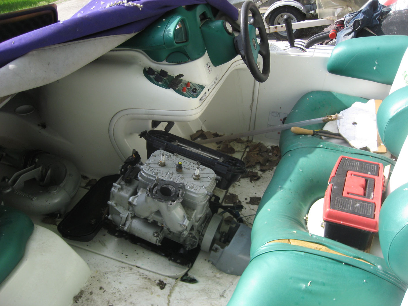

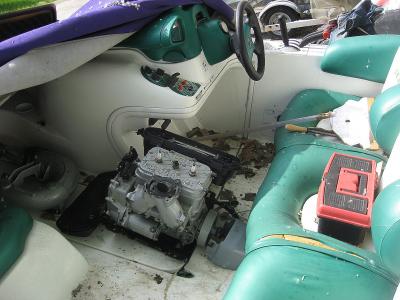

Делаю лодку с комбинированным приводом.
В качестве донора взяли катер See Doo Chelenger (15 футов)
Лодка оснащена 2-мя двигателями 2-х тактными двигателями Rotax 717, мощностью каждого по 85 лс (63кВт)с водометами

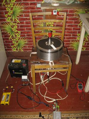

Электродвигатель нарисовал и сделал сам
Максимальная мощность (расчетная) - 60кВт, обороты до 6500-7000
Водяное охлаждение
Контроллер делают в Харькове

А какое напряжение питания двигателя, ток и на каких оборотах выход на номинальную мощность?

Планируемое напряжение питания 150 В
Контроллер делают на постоянные 500А.
Выход на номинальную мощность к 5200 RPM

Очень интересно а номинальная мощность какая? И я так понял вы точку выхода на номинальную мощность не стали делать на максимуме напряжения? или обороты до 7000 это в ослаблении поля?
Надеюсь это реализовать (запас по крутящему моменту позволяет), после номинала получить участок постоянной мощности.
Как вариант поднимать напряжение.
С двигателя выведено 6 контактов, можно коммутировать как в звезду, так и треугольник.

По опыту не очень хороший режим для BLDC моторов ( я про ослабление поля).
Ждем описание контроллера к двигателю, очень интересен результат совместной работы энергоустановки.
