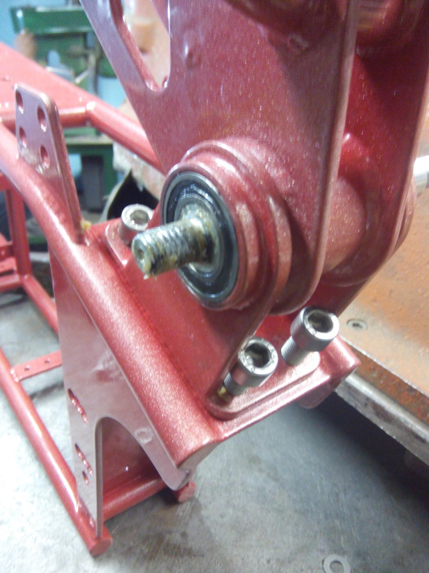

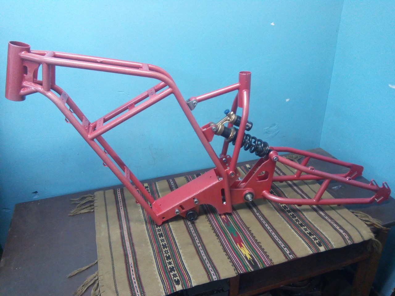

Vladimir1964
#26
Чтобы ржавчина полностью не съела нашу хромолевую раму , решили попескоструить покрасить порошком. Цвет сделали красный металлик. Телефон не показал полностью цвета.
Начинаем сборку евела.

Vladimir1964

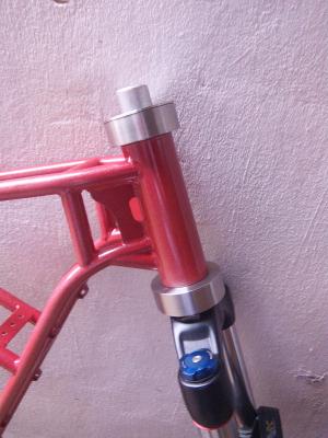

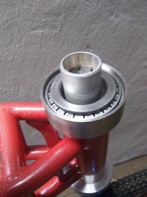

Довелось сегодня изготовить чашки на рулевой стакан под промы,вилка с конусным штоком.
Понемногу  собираем байк

Vladimir1964
Цитата: Andrey0479 от 07 Авг. 2016 в 02:47
Элементы крепежа могут быть из нержы, а сама рама из хромоля.
Именно так мы и сделали.Все болты,шайбы,гравера(чашки рулевого стакана)   из нержавейки
Vladimir1964
#33

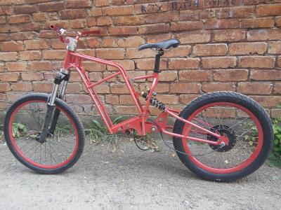

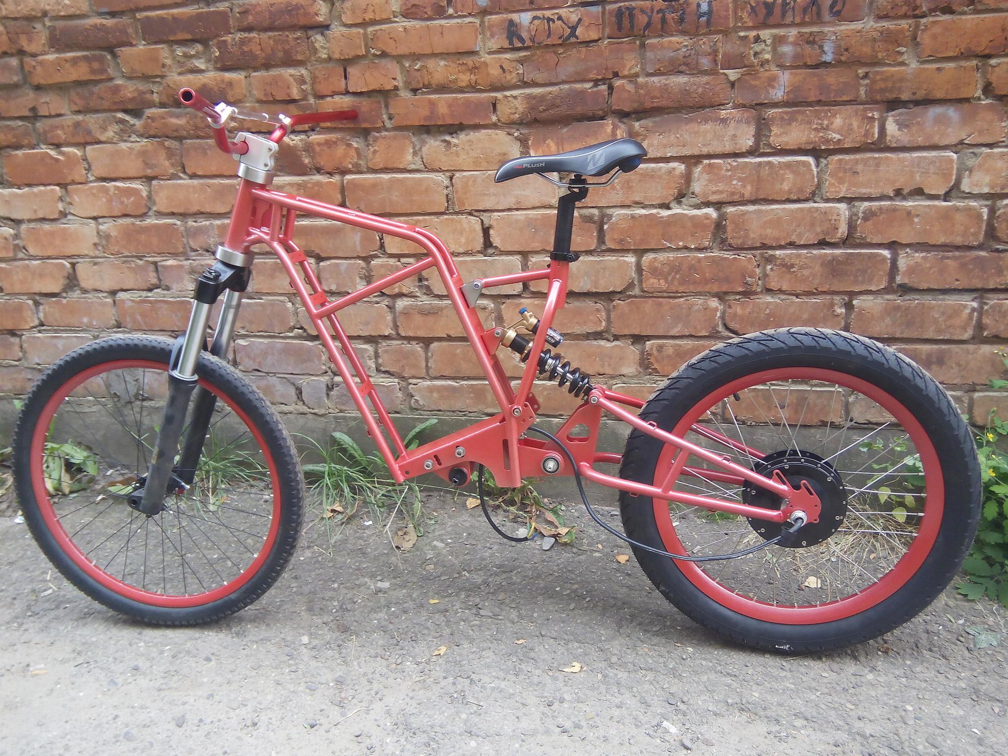

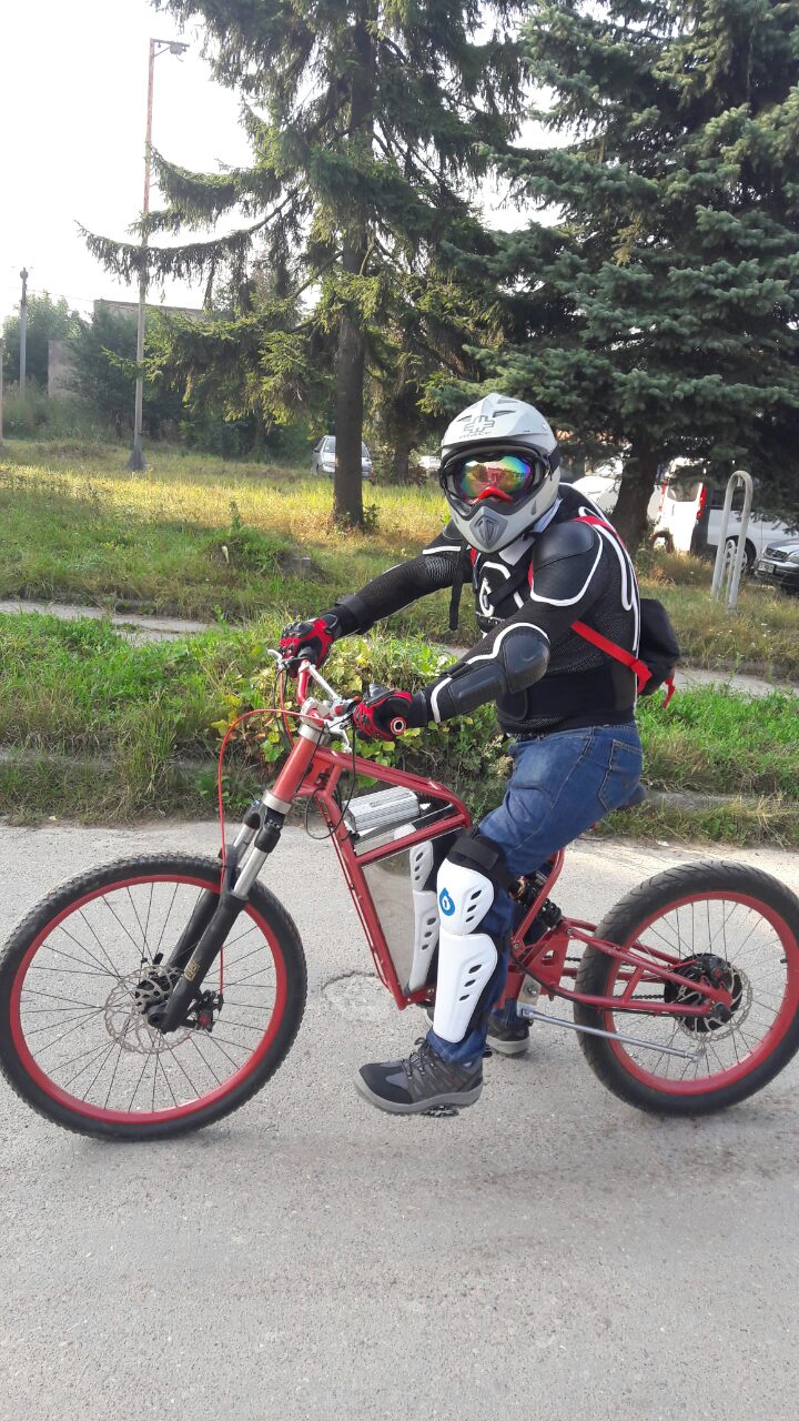

Ну что ж, пожелайте проэкту удачи!
Вел сделал для себя. Батка 20S1R ЛиПо 72В 18А/ч, мотор МАС10Т. Контролер инфенион12.
Неделя как авто на приколе, ежедневно по работе катаю по городу без подзаряда с пробегом 80 км.
По плоскачу 60 км/час, что меня вполне устраивает, г.Львов небольшой.
Провожу интенсивное тестирование.
А к стати , бокс для батареи сделали из зеркальной нержавейки, оказалось вполне удачным решением для пожаробезопасности и создалься эффект " прозрачной невидимки".
ferum
[user]Vladimir1964[/user], Прикольно вышло! :wow: Батарея быстро вытаскиваемая, или вмонтирована? Надо шнурок от газульки красиво уложить.
Vladimir1964
В этом варианте батарея вмонтирована, и держится в корпусе на двух стяжках. В раме лайт-вариант батарея будет вытаскиваемая.
