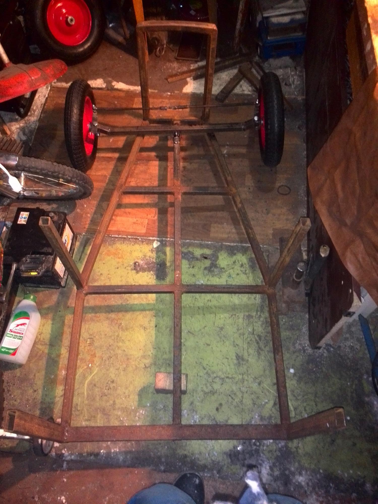

Может кому будет интересно, потихой буду выкладывать фотки, процесса и некоторых узлов....
Из доступных инструментов, только то что есть у среднестатистического мужика в гараже, ну и сварочный инвертер, с нулевым опытом работы со сваркой.
Вполне неплохой сварочный шов для "нулевого" опыта  :wow:
А переднюю подвеску/рулевое как планируете сделать?
Машинка одноместная получается?

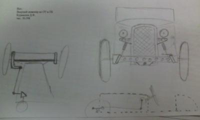

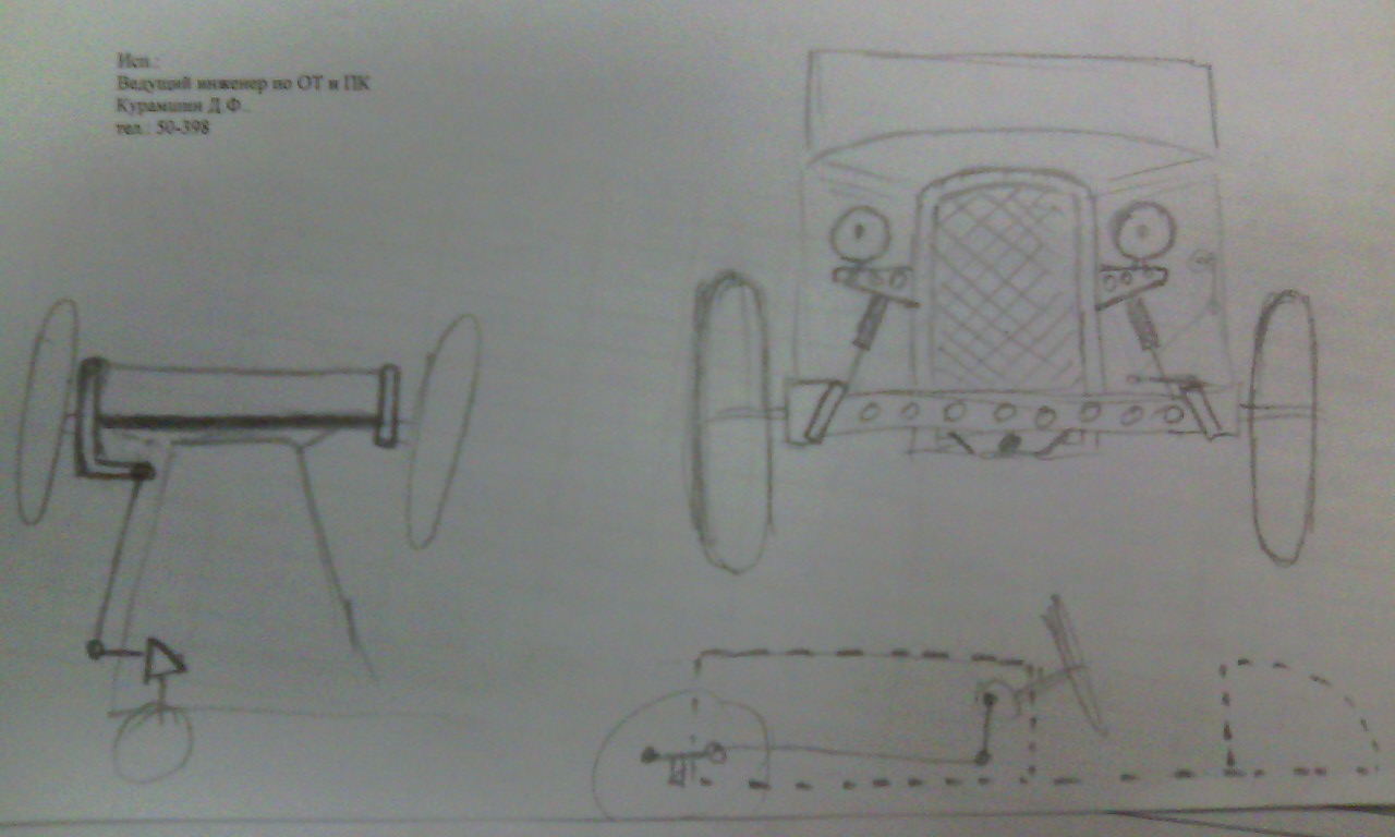

Такой шов у меня получается со своим аппаратом КЕДР, и УОНИшками 3шками (хочу 2шки попробовать), МР3С (синие) не понравились(((. А вот Ресантой САИ-190ПН, как ни парился, с разными электродами, нифига интересного не получалось, больше нервов только потратил с ним((((. Это 2й вариант рамы, 1й вариант сваренный Ресантой, я сломал на запчасти руками)))
Передняя подвеска (балка) будет через сайлент-блок закреплена в центре к кузову, то есть получается принцип маятника, будем обкатывать так, уже нет времени возиться с полноценной ходовкой (если что зимой переделаю).
Рулевое как на авто (Волга), редуктор от болгарки (редукция 2,5:1). Не исключаю эффект подруливания на неровностях.
Ширина салона 64 см, соответственно расчитано 2-х детей.
Ниже схемка, если кто что либо из неё поймёт)))

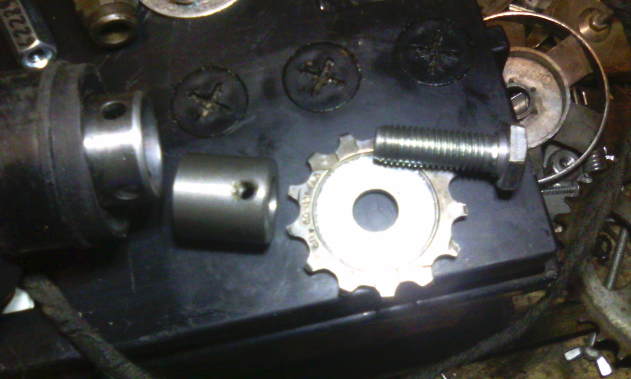

TPAXTYP
Пока всё идёт очень медленно, ибо семья, хозяйство, деревня туда сюда и тд.
Ну да ладно. Хотел обойтись без токарки, но не обошлось. Выточил втулку к перфоратору, к которой крепится звёздочка. Втулка и проточка шляпки болта бесплатно, звёздочка 13 зубовая бесплатно. В шайбе звёздочки и втулке будет отверстие под штифт, дабы звёздочка не провернулась. Осталось выточить переходную втулку между моторчиком и редуктором.
https://electrotransport.ru/index.php?topic=36491.0 Детский эл.мобиль Deuce of Spades - Хот-родик в процессе постройки!

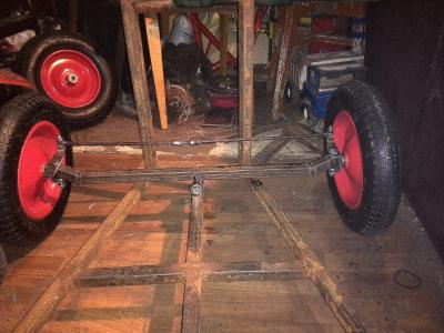

TPAXTYP

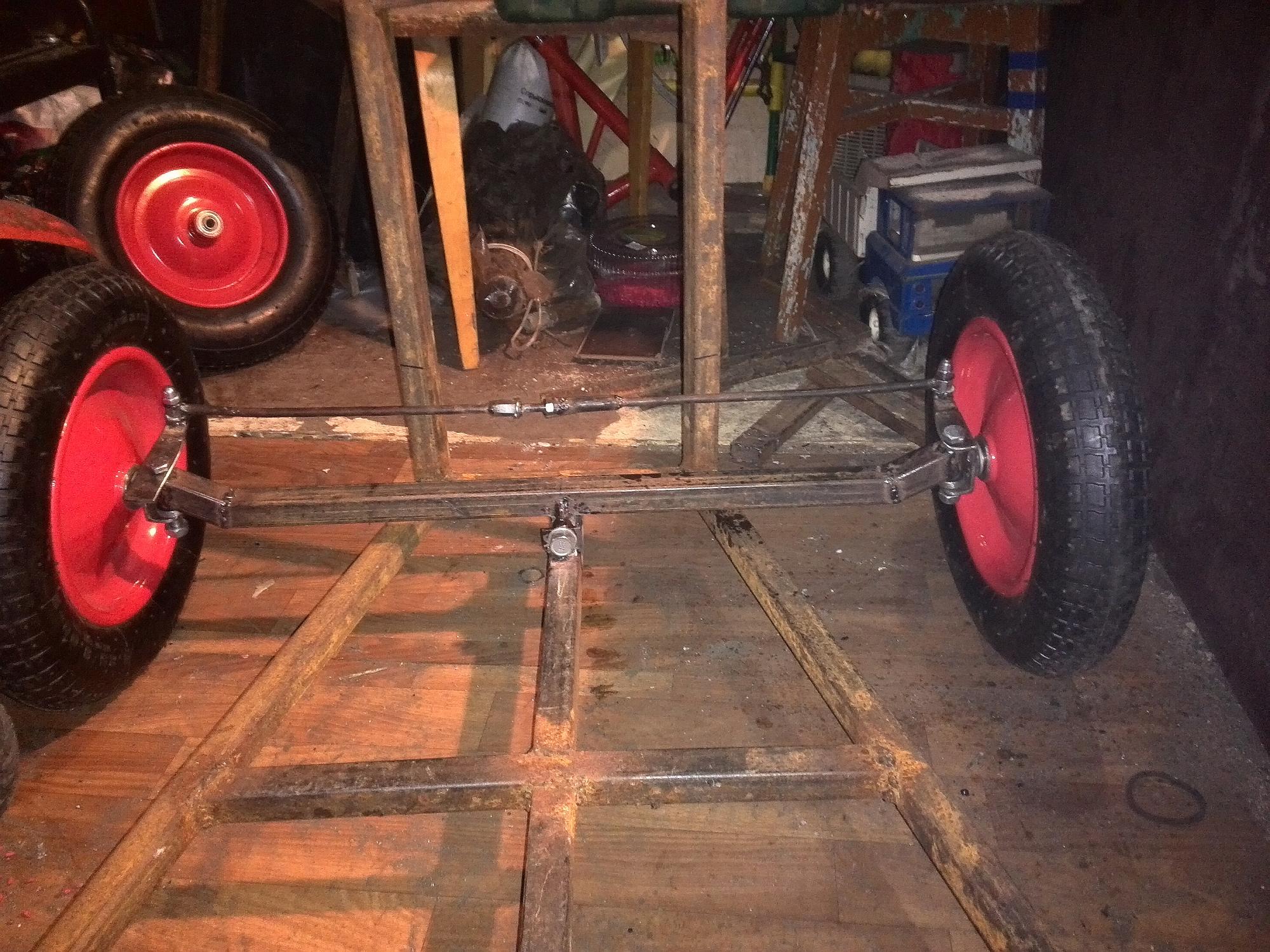

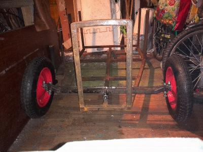

Потихой продолжаю эпопею. Передняя подвеска, наклон "шкворней" есть, кастор и т.п. как у настоящих авто в общем. Хотел мост ставить перед машиной, но слишком большая база получается, итак общая длинна машинки примерно 180-190 мм.
big17
Цитата: TPAXTYP от 12 Янв. 2017 в 09:47
...наклон "шкворней" есть, кастор и т.п. как у настоящих авто в общем...
А аккерман где? (на фотках не видно)
TPAXTYP
Я думаю и без Аккермана обойдёмся)))), я не думаю что это сильно критично. :exactly:
big17
По мне аккерман важнее кастора. Но проверить несложно - как только задние колеса установите - покатайте машинку по двору вывернув колеса в крайние положения: если все нормально - ну и хорошо, а если нет... ну, тут и сами решите, насколько действительно критично

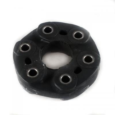

Пока у меня возникла проблема по соединению мотора с редуктором(кусок перфоратора), вроде токарь выточил переходную втулку, но что то никак не центрируется моторчик, с биением сильным крутится. Вот что делать? Есть мысль между мотором и редуктором поставить карданчик от воротка, либо искать пару шестерёнок от эл.рубанка или шлифмашинки ленточной, насадив их на валы редуктора и моторчика соединить зубчатым ремешком. Как? кто подскажет?
так или
Stalker
#31
Этим карданчиком хорошо только гайки крутить !
Оси разнесены , при вращении будут биения .
Если пробывать то этот
А лучше зубчатым ремнем .

big17
У этих всех карданчиков есть минус - неравномерность угловой скорости вращения.
Может быть классическое решение для достижения соосности - резиновую муфту?
