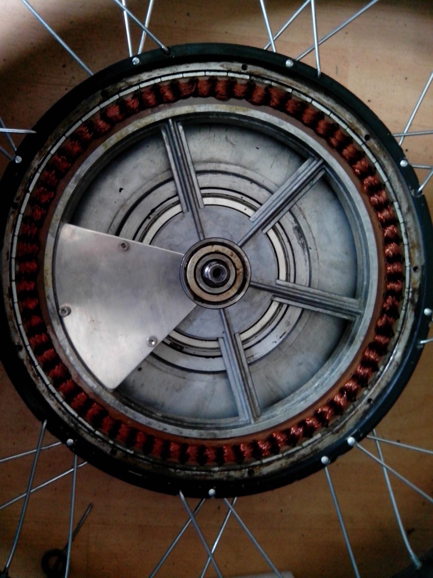

На самом деле есть DD мотор,у которого ничего не надо переделывать для подсоединения Чупасоса. там  и подшипник большой есть,и дырка под подвод воздуха.
это всем известный  меджик пай 3 и его более поздние варианты(4 и 5)
снимается контроллер,и крышка контроллера, и в это отверстие подается воздух.
выход с противоположной стороны можно сделать самостоятельно,просверлив дырки в противоположной крышке для пропуска нужного обьема воздуха.
думаю 7-10 квт в треугольнике пирог будет держать долговременно без проблем с такой продувкой ;-)
идея с редукторником конечно впечатляющая,хотя и много работы было проведено :wow:
peat
[user]alayf78[/user], Ты скажи мне размеры того участка уда можнотрубу сунуть ?
Если можно фотку с рядом лежащей линейкой. Я прикину шансы.
Давай фотку , я покумекаю.. твой мотор я одещал очупасосить , значит надо :-)  . Как я понял компрессор ты уже купил ?

[user]peat[/user], диаметр около 8см.
Это то что можно просверлить или это внтренний диаметр подшипника исключая ось ?
Фотка нужна.
se80
[user]peat[/user], это вн диаметр подшипника. место под воздух там - это один сектор. думаю пару кв см от силы .

[user]peat[/user], всетаки мне кажется, выходные с противоположной стороны были бы эфективней. Шестерни и так при этой температуре живут там, ниче им не будет. Да и крышку не так ослаблять, поменьше дыр. Я когда такую схему продумывал, планировал уплотнители резиновые, чтобы воздух не убегал.. Что то типа резинки для динамика большого.

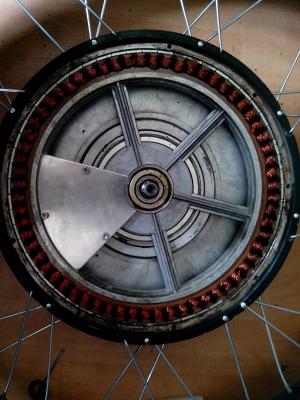

[user]peat[/user],
Вид с обратной стороны. Думаю понятно где можно пилить.

Угловая сокрость очень большая на таких радиусах. Резинка сотрется километров за 200. Она точнее притрется так что все равно зазор будет , но мизерный.
Я вообще думаю притирать пластиковый короб к крышке. У меня притерся за 20 км и зазора нет и не трет. Правда краска у крышки там слазит.
Впрочем зазор в 0.5 мм тоже эффективен. На видео езда с зазором.
Добавлено 13 Июль 2016 в 15:15
[user]Kullx[/user], увидел. Сделать можно.
Антон , вези колесо  и насос. Попробуем !

А  если выточить новую ось с дыркой на свободном конце (где нет проводки) и с большой силой отсасывать через нее воздух (сделать небольшие дырочки на противоположной крышке)? Правда мощный насос потребуется воздушный...
ferum
[user]peat[/user], Можео тогда распечатать и наклеить кольцо на крышку, чтобы терло пластик о пластик, ну и бортики сделать, чтобы внешняя крышка сидела внутри.
se80
[user]ferum[/user], может выяснить сначала как ширина зазора влияет на нагрев ?
