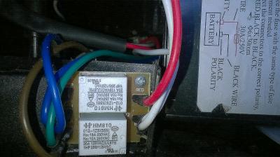

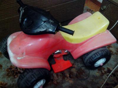

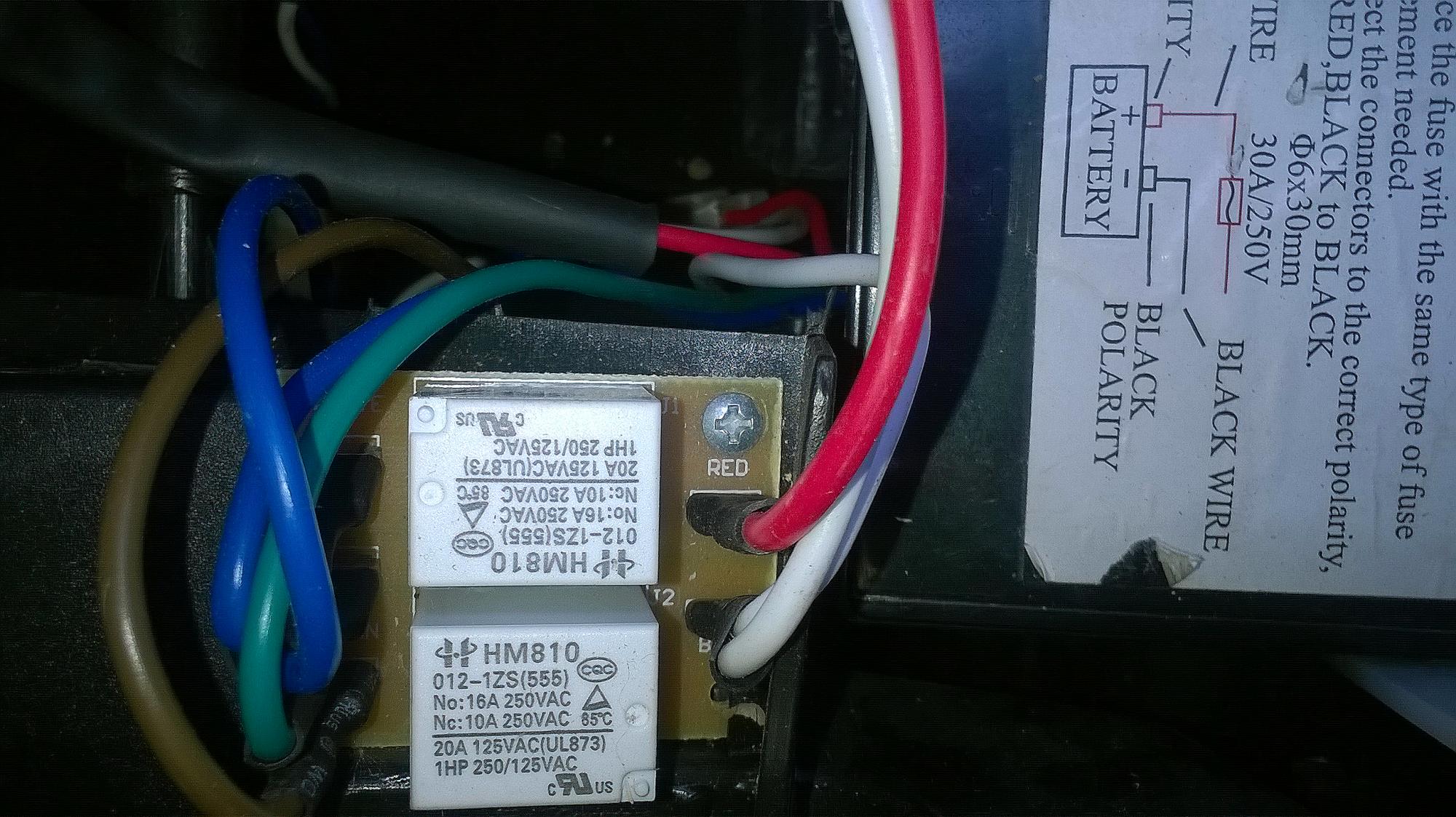

Добрый времени суток всем. Очень нужен совет и помощь. Имеется детский электроквадроцикл- Jetem kl 789. Стоит два мотора по 12v 30w. 2-скорости 3,5-7км.ч. Хочу поставить моторы по 50-60w 12v. Чтобы было по мощнее, просто не большие ямы с трудом проезжает. Посоветуйте пожалуйста как правильно поступить, и возможно ли поставить на руле ШИМ регулятор для регулировки скорости? Фото модуля квадрика. Знакомый сказал что можно и 24v мотор поставит.

конечно можно, ШИМ установить до релюшек реверса и поехали.

Дмитрий извините, а аккумулятор тоже на 24 поставить? Реле не сгорит? Я немножко не понял. ШИМ между реле и двигатели поставить или между аккумулятор и реле поставит? Если можно ссылочку пожалуйста на этот рул. Спасибо

на этом квадрике пластиковые колеса и хлипкое рулевое управление
зачем вам 24в? аккумуляторы куда будете ставить? как тормозить на такой скорости?  моторы родные перегреете, пластиковые шестерни долго не проживут.
В в электросхеме нужно разделить управляющую цепь и силовую(перерезать 1-2 дорожки в зависимости от печатной платы). Шим-регулятор ставится перед силовыми контактами реле, а управление остаётся по родной схеме от клавиши на корпусе

Аккумулятор под сидение. Колесы поменял на резиновые надувные, рул тоже думаю как переделать чтобы по крепче был. Мне не обязательно 24v, мне важнее мощность чтобы спокой проехал ямы на дорогах деревни. Скажите пожалуйста какие двигатели мощности поставит? Спасибо
