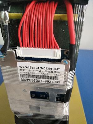

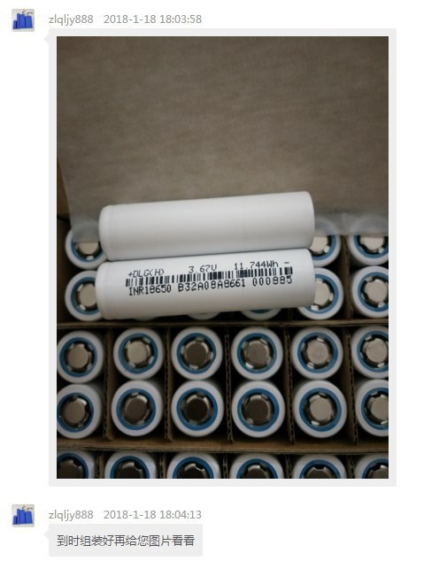

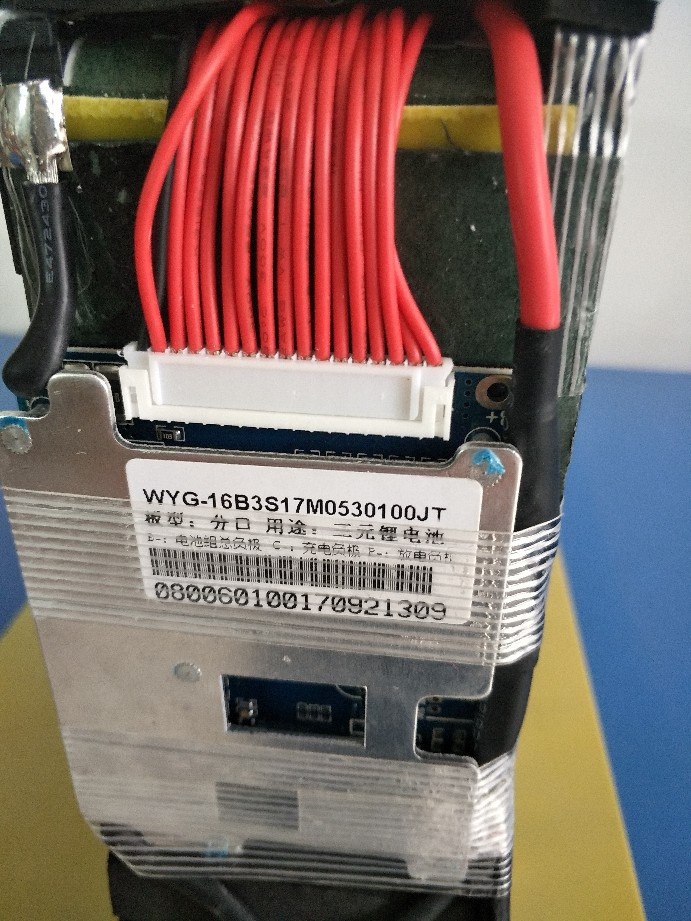

Кто нибудь сталкивался с такими элементами и БМС?  Интересуют их параметры, какие токи и банки и бмс.
