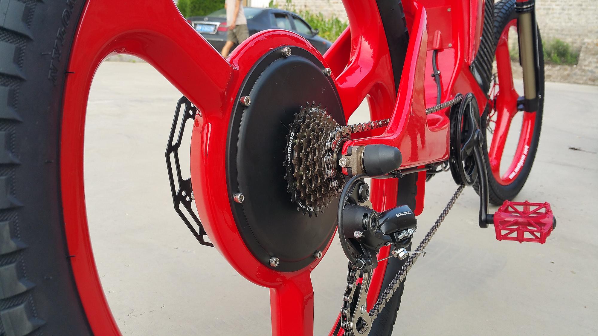

Еще вопрос к автору темы. У вас дропы зажимные?
1,5киловатный Кристалайт  с 12 осью можно поставить? Не будет проблем от рекуперации?

Дропаут-155мм
Двигатели которыми может комплектоваться - по желанию клиента от 500Вт и до 2000Вт нормированной мощности (дрыщавыми моторами, как Вы говорите, может комплектоваться именно потому что рама 2 кг, а ограничение 2000Вт связана даже не с батареей а с контроллером. Штатный контроллер KLS7212S - если ставить другой контроллер более мощной - это изменит дизайн - для это есть другие модели например СПАРТА или ЭСКОРТ), Батарея может войти 2 кВтч в боксон (если отказаться от быстросъемного варианта.

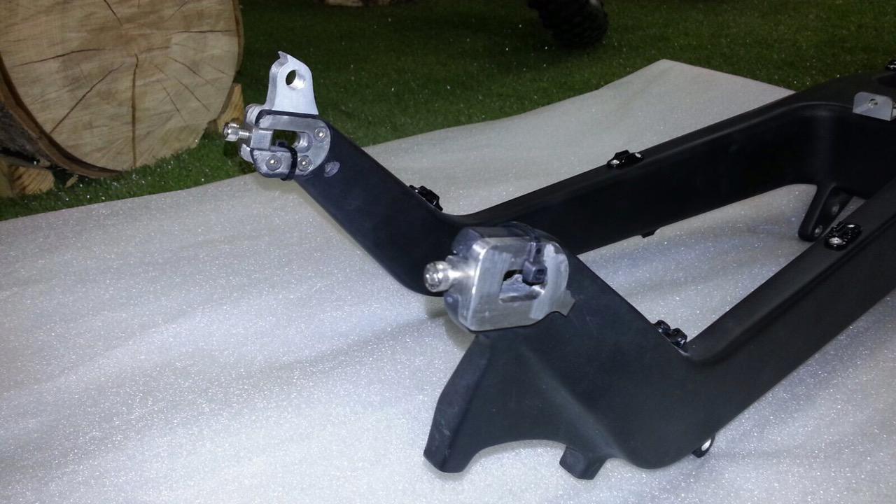

По умолчанию все модели комплектуются усилителями дропаутов:
Установка батареи 60В 40Ач:

[user]guliyants[/user], эти усилители... Каким образом крепятся?
Расставить все точки нади
Denzel Motors
В самих дропаутах впаяны алюминиевые усилители, которые принимают возможны трения на себя. Стальные усилители вставляются снаружи на оси двигателя и затягиваются гайками.
Если все зажато как надо, за дропауты можно не волноваться - мы провели достаточно много испытаний, в разных условиях и под разным весом.

Да, видно, что конструкция - идеальная, как с точки зрения фиксации оси, так в отношении удобства снятия\установки МК.  :wow:
Классические зажимные дропы и выглядят менее изящно и часто закусывают ось так, что фиг вынешь.  :neg:

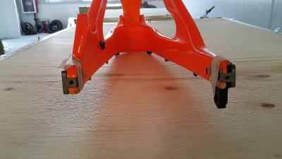

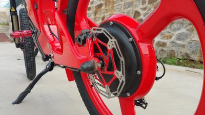

по раме BOXON - мне не очень понравился узел крепления калипера, мне кажется что с некоторыми моторами тормоз задний будет не поставить так как плоскость ротора будет на другом расстоянии от дропаута.
и вопрос по жёсткости задних перьев - если их немного сжать/разжать попытаться, то как они себя ведут? обязательно им быть на строго фиксированном расстоянии между дропаутами быть зажатыми? а если другой мотор будет чуть толще штатного - то насколько это страшно?
Denzel Motors
По заднему тормозу - есть один недостаток (кстати в будущем устраним) - это то что само крепление тормоза такого что оно не допускает больших настроек, поэтому некоторые тормоза просто не поставить. Что касается моторов - то опять таки не моторе дело, а в самих калиперах, т.е. я бы так сказал некоторые калиперы не поставить с двигателем, просто будут задевать двигатель. Поэтому надо если кто будет покупать у нас раму - нужно знать размер от тормозного диска до мотора и тогда будет понятно встанет ваш калипер или нет.
По жесткости маятника. Достаточно жесток, то в пределах 5 мм дропаут спокойно можно менять. т.е. дропаут можно расчитывать 150 мм - 160мм, меньше чем 150 мм = его лучше не затягивать - это не сталь и не алюминий - если сильно перегнуть - могут появится трещины. Лучше подбирать правильно мотор. Обычно мощные моторы они почти все на дропаут 155м - а вот 800Вт -1500Вт - они обычно идут на 135 мм - надо с поставщиком разговаривать, иногда можно и 135ммм использовать  - если у него ось достаточно длинная.

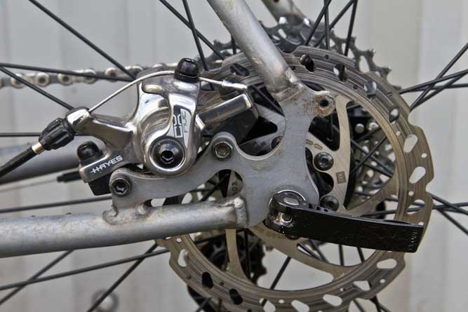

не, дело не в этом. крепление калипера должно быть смещёно в сторону от дропаута к мотору на ширину стандартного адаптера, тогда в эту раму можно будет зажать какой-то другой мотор и поставить тормоза, а без этого просто никакой мотор другой вообще не встанет без проточки фасок на валу. вернее мотор то встанет, а вот ротор будет в сантиметре от щели калипера. ну либо надо под ротор что-то подкладывать и длинными винтами крепить, что тоже не есть гуд, особенно с пластиковыми прокладками.
вот тут на фото видно что плоскость дропа и крепления - это одна деталь плоская, потом идёт стандартный адаптер, и уже в паре мм от него уже потом только идёт ротор.
приливы надо смещать на ширину адаптера.
моторы повторяют геометрию велосипедных обычных рам, ни на одной втулке обычной велосипедной ротор не проходит настолько близко (почти заподлицо) к дропам. а там ни под ротор, ни на ось шайбочки не подкладывают...
