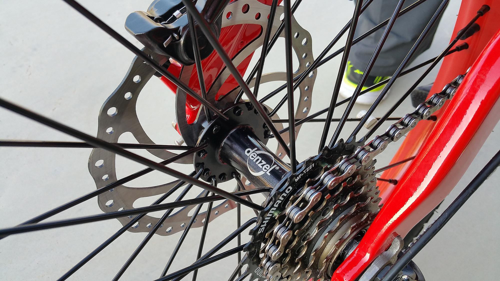

По Боксону  бафангом - я сделал отдельную тему: https://electrotransport.ru/index.php?topic=37440.0
Там я уже частично написал про втулку.
Плюс еще здесь я писал про втулку https://electrotransport.ru/index.php?topic=37496.0;topicseen
Вот еще фото втулки:

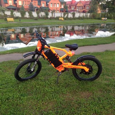

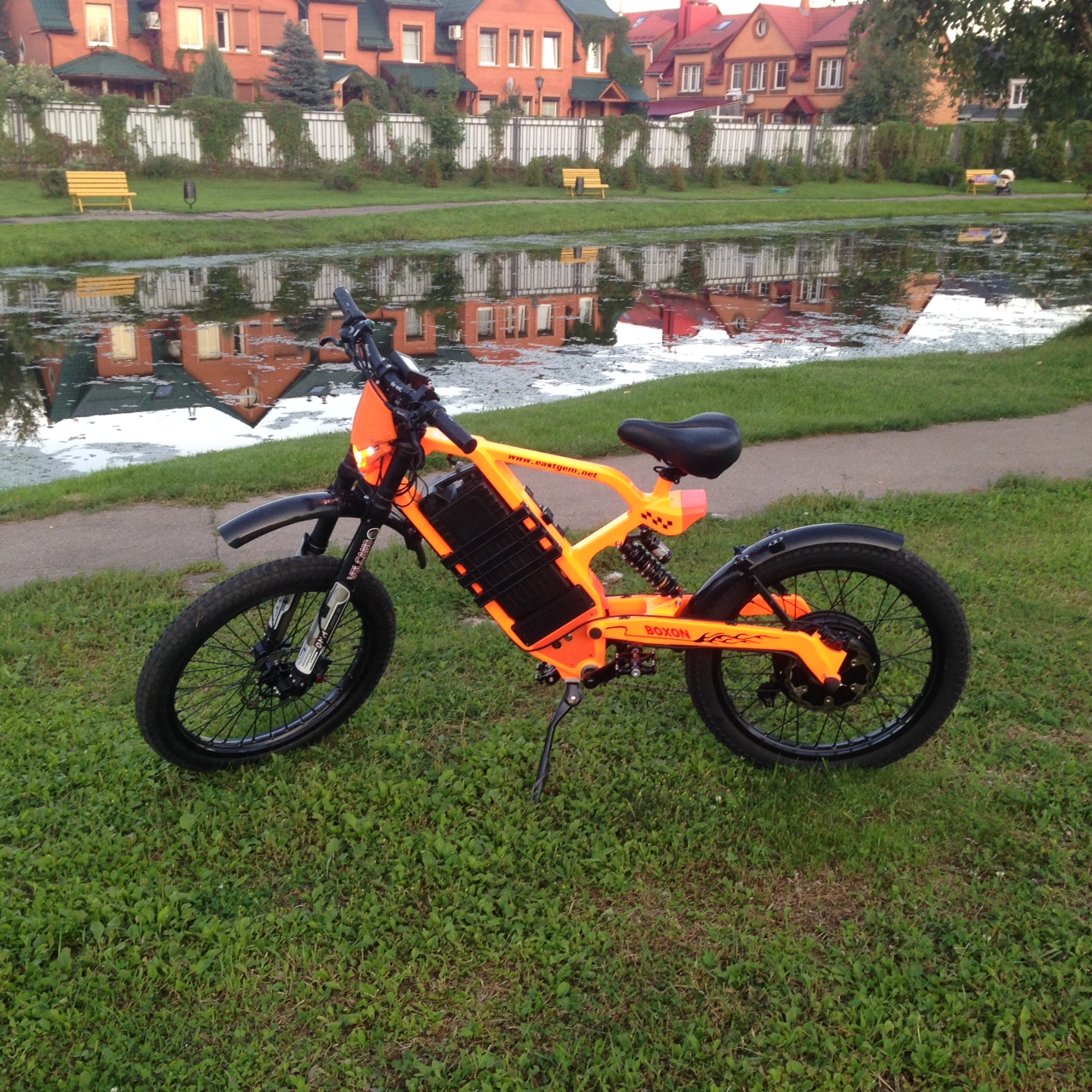

Вчера произвел первую обкатку электрического байка с карбоновой рамой т.к. в прошлый раз должен был уезжать в отпуск и проехал метров 200 всего.
Новое  фото
Итак эмоциональные впечатления:
Разгон просто фантастический (так и хочется сказать Вау разгон) такое ощущение что 50 км набирает секунды за 3.
Внешний вид ОООчень хороший, прохожие в нашем поселке заглядываются, если остановишься интересуются ...
Идет мягко, кочки проходит бесшумно (двухподвес все таки).
Бесшумный, нет подвываний и прочих электрошумов (точнее есть какие то минимальные шумы, но шум ветра их "забивает" ))

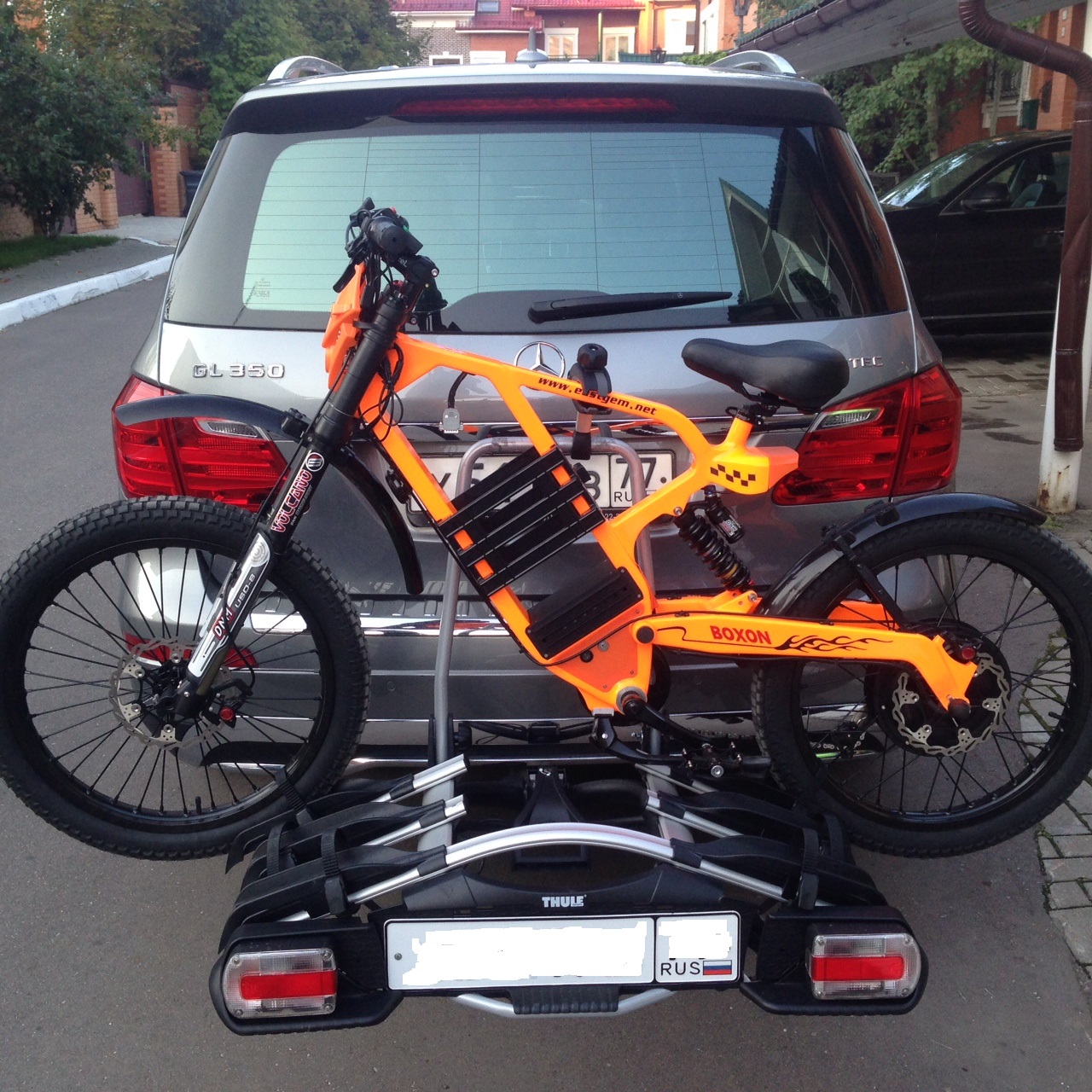

Вес: не показался сильно легким, по ощущениям килограммов сорок. (моя электрифицированная KONA HOSS MATIC существенно легче, но и существенно слабее (500Вт)) На багажник на фаркопе встает хотя и без запаса.
Фото на фаркопе
