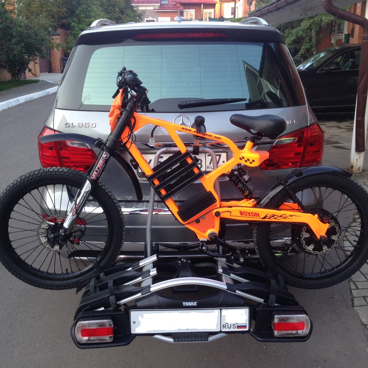

Начну с того, что вес байка  и меня  сильно волновал перед покупкой, для того чтобы возить пару электрических байков плюс обычный вел на багажнике авто (его грузоподъемность 50-60 кг). Кстати имено поэтому взял модель BOXON с быстросъемным аккумулятором-чтобы можно было уменьшить вес на 8 кг.

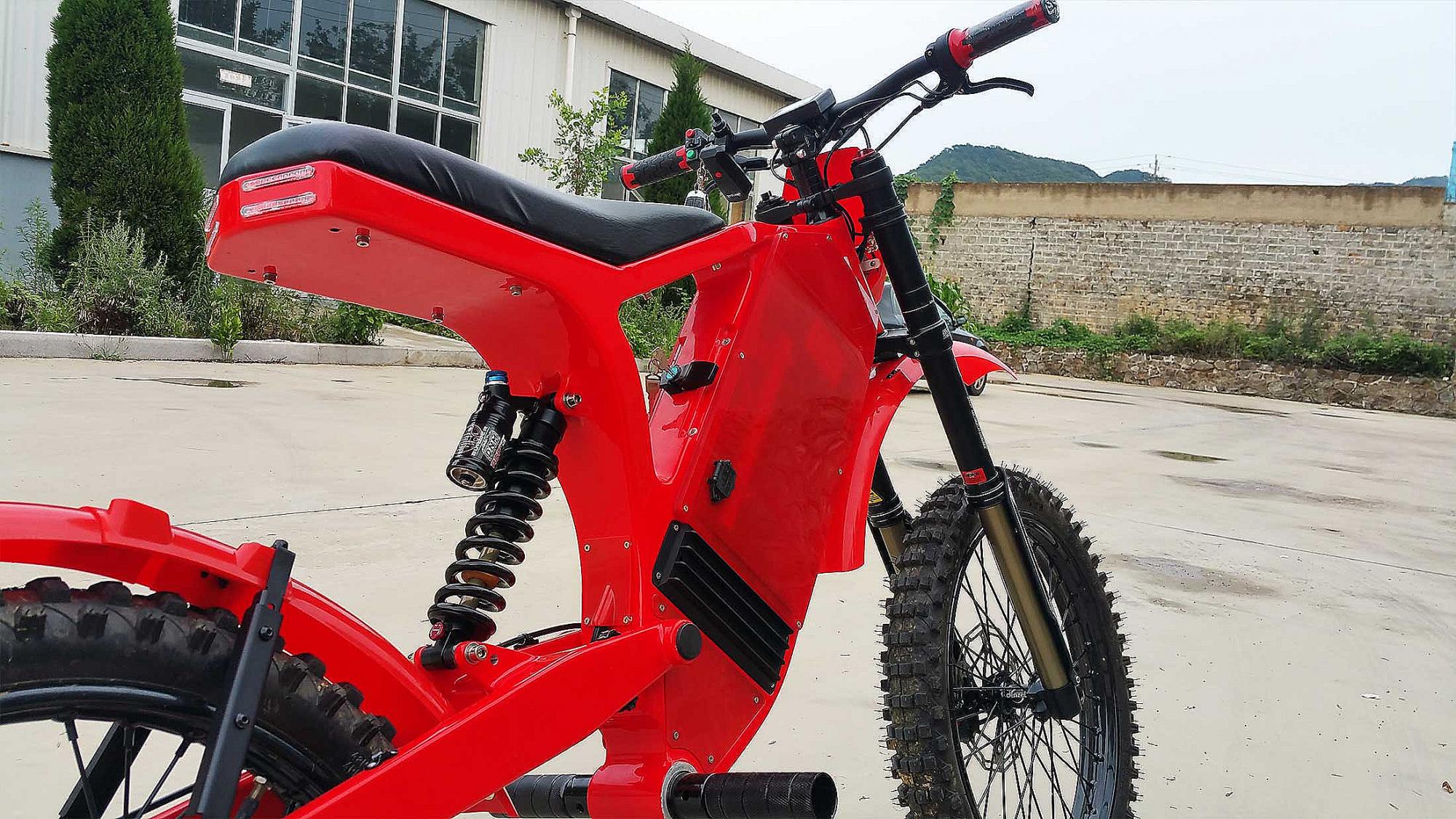

А Вы ни где и не найдете отзывов на этот байк, это новая модель. В РФ в обще нет ни одного. Есть пока немного в других странах.
В общем то этот тот же БОКСОН - только с мотоседдлом и еще разница в том что Эскорте более длинный задний амортизатор 240 мм.

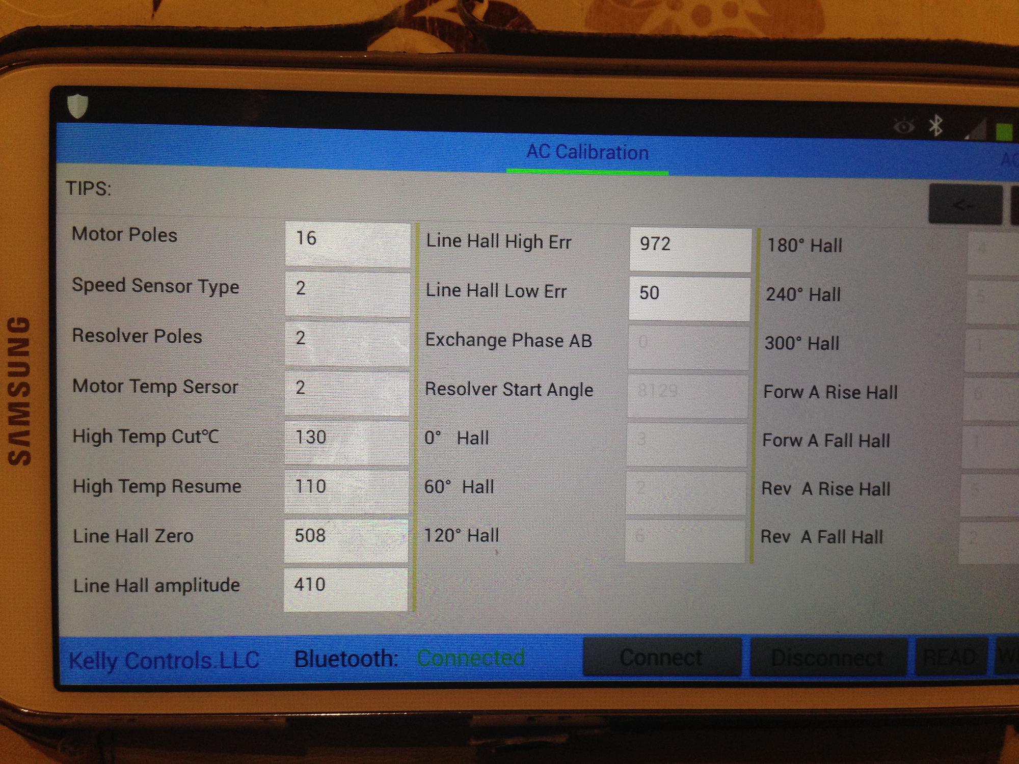

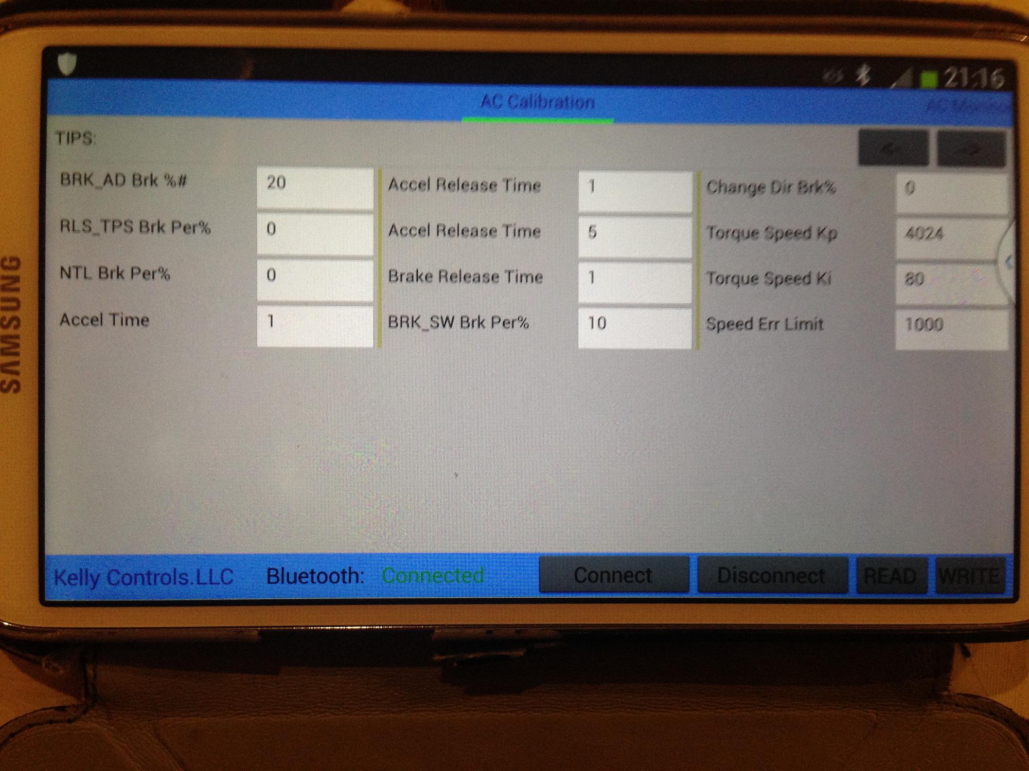

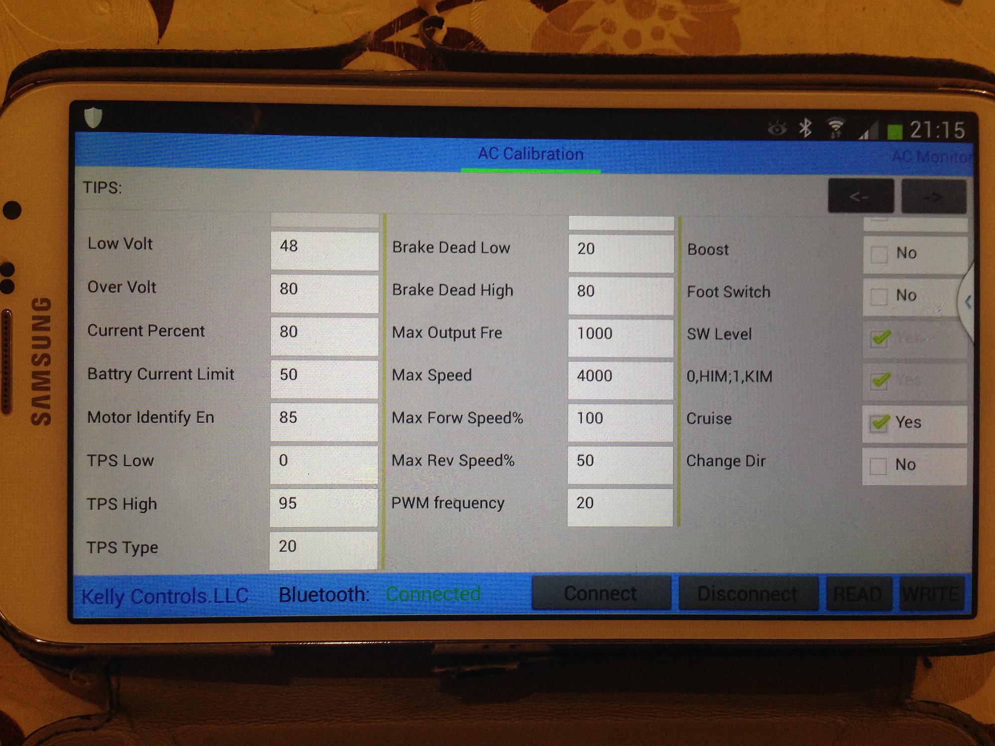

Добрался наконец до контроллера. Скачал программу по подсказке форумчанина [user]se80[/user], . Законнектил телефон и увидел интерфейс контроллера. Сразу возник вопрос, за что какой параметр отвечает и в каком диапазоне изменяется(и какие данные посоветуете поставить). Может кто подскажет, или  поделится  ссылкой на русскоязычное описание.
Denzel Motors
Измените значение TPS Type на значение 1 или 2 - иначе никуда не поедите. В это окно указывается тип ручки газа.
Все остальное правильно.
Вы спрашивали как изменить рекурперацию:
BRK_SW  - это величина рекурперации (ну соотвественно сила электронного торможения) от срабатывания сенсоров тормозов. Устанавливается в процентах.
BRK_AD - это величина максимального значения аналоговой рекурперации.
Там много параметров - Вы просто скажите что Вы хотите изменить и я отвечу где и как.

Попрограммировал тормоза вечерком...
результаты такие:
Рекуперационный тормоз теперь тормозит классно, и вполне подходит на замену основному (я изменил параметр с 20 до 80%). Вылезла одна недоработка , при нажатии на этот тормоз не включается стоп-сигнал, предлагаю производителю учесть данный момент в будущем.
Кроме того, увеличил с 10 до 20% степень рекуперации которая включается основными ручками тормоза.

Да, уменьшил рекуперацию до 50%, а то на 80% тормозила дюже резко...
