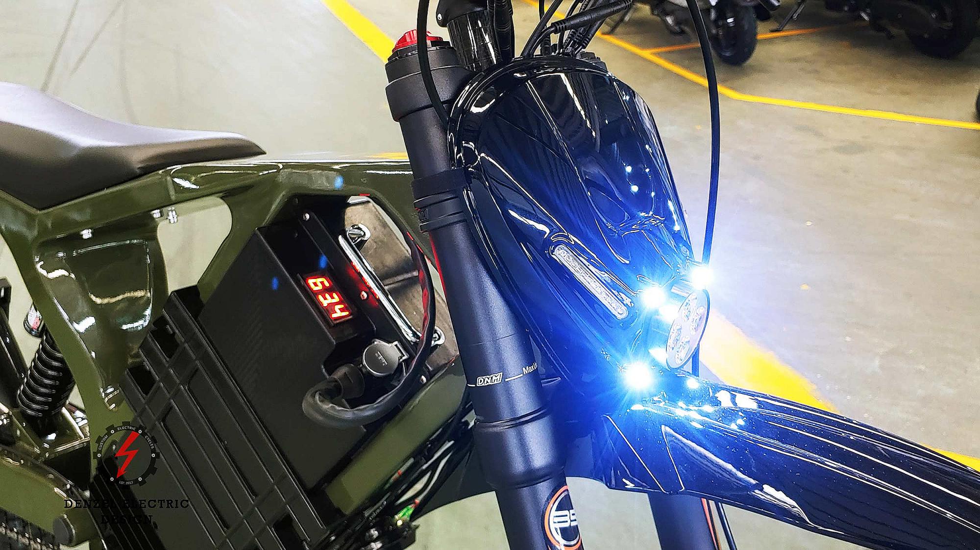

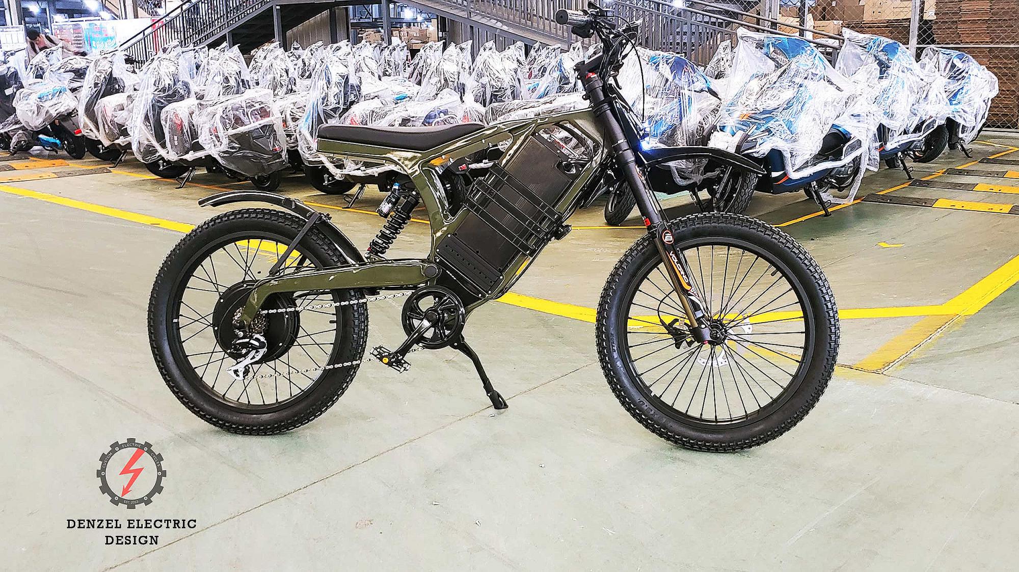

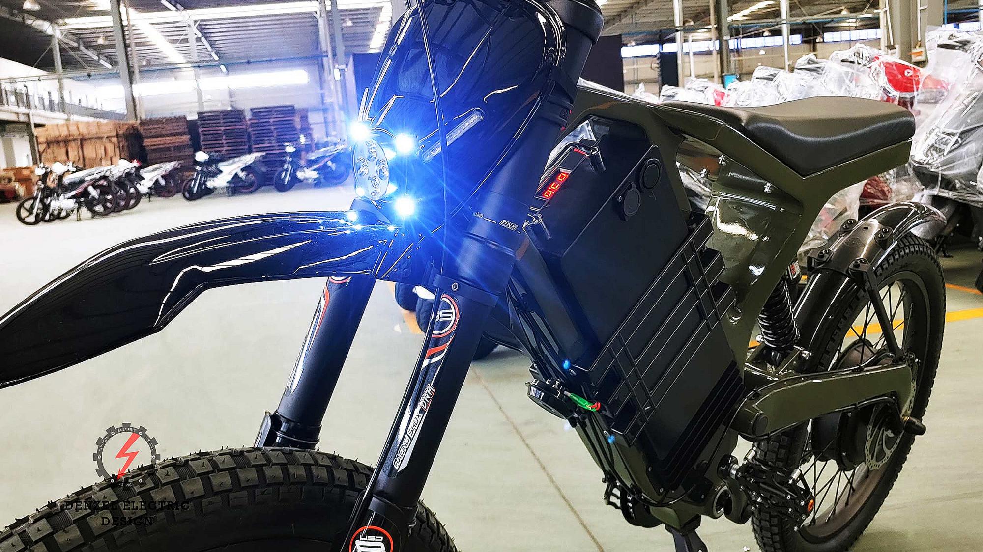

Какие подножки и фару вы сейчас ставите на Escort mid drive?
Как на этом видео или какие-нибудь другие?
[vimeo]https://vimeo.com/194677834[/vimeo]
Denzel Motors
Подножки у нас есть двух видов. Вот такие как на видео и еще есть просто стальные круглые жесткие (не складывающиеся).
Переднюю фару мы уже эту не делаем (они еще есть на складе но все новые модели идут с Фарой F-03:
и спидометр новый ставим:

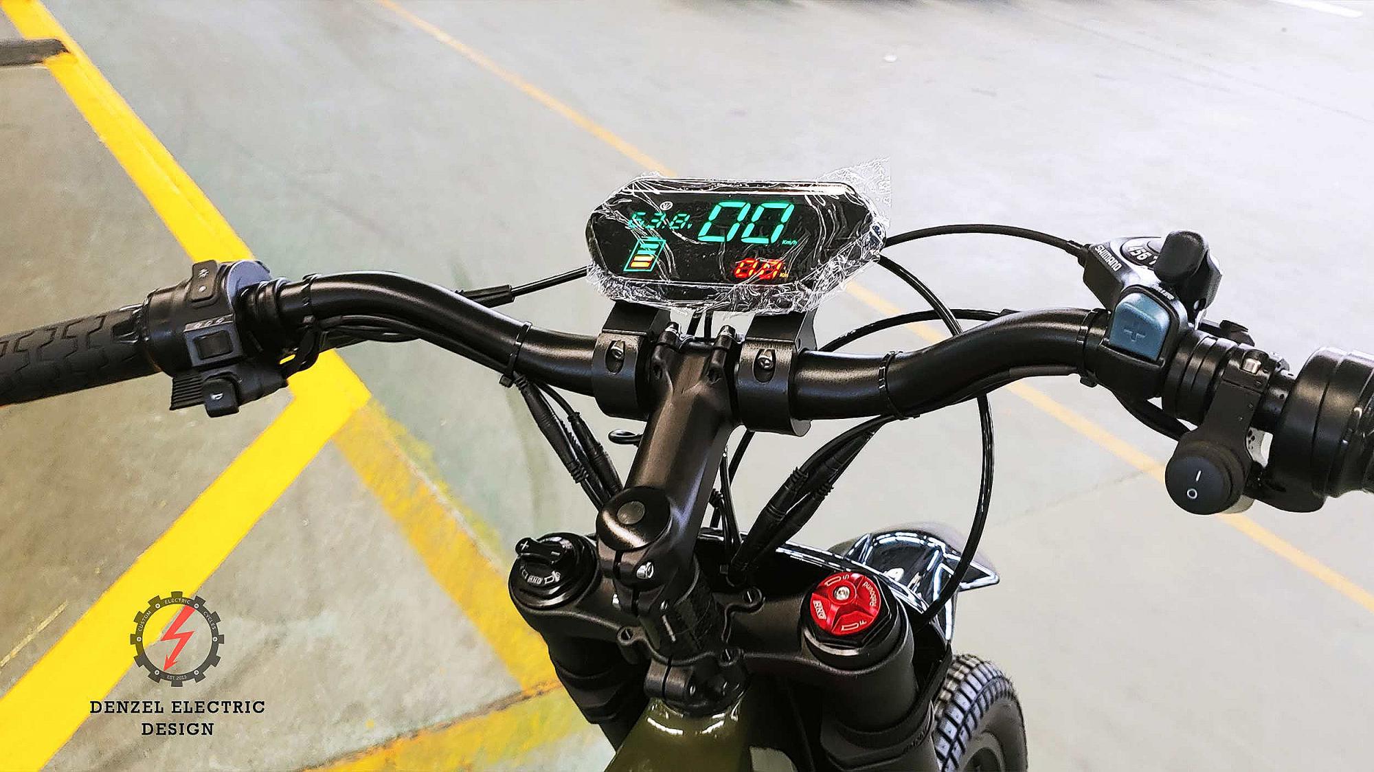

Цитата: East GEM от 04 Окт. 2017 в 17:30и спидометр новый ставим:
Тройка мигает в километраже :)
Так задумано или глюк?
Denzel Motors
1. По подножкам только вот те что я написал, стандартные педали туда не подходят - я могу прислать чертеж адаптера - а Вы можете сами посмотреть что можно туда "прикрутить"
2. Мигает цифра - это не глюк. Глюк если можно так сказать в дизайне. Долго объяснять как так получилось - поэтому оставим это за бортом - в общем первая мигающая цифра - это сотни метров.

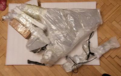

Отправку пришлось подождать две недели - сначала в Китае были праздники, потом некоторое время ушло на сборку.
До Москвы посылка добиралась чуть больше месяца (грузовая компания). Кстати - когда груз приедет, лучше не тянуть, а забирать немедленно, в тот же день, т.к. за каждые сутки "хранения" пересыльщики берут 400 р.
В итоге - оплатил 3 октября, получил 25 ноября.
Упаковано отлично, снаружи пленка, потом два мешка, потом деревянная обрешетка, потом картонная коробка с поролоном на стенках, плюс еще все обтянуто пузырчатой пленкой.

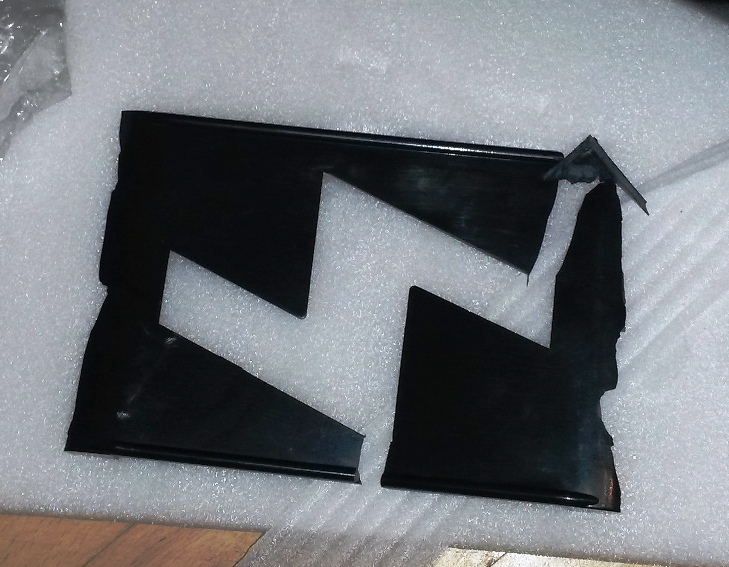

Не смотря на все эти меры, при транспортировке батарея проломила боковую стенку.
Но это лишь начало всего списка проблем.

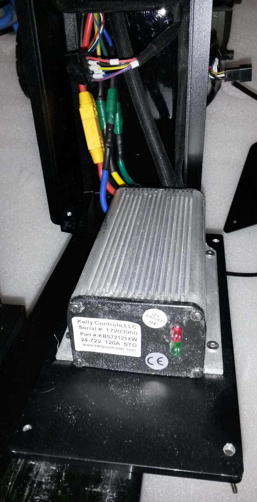

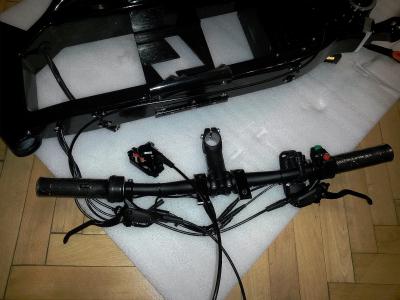

С комплектацией накосячили:
1. Задний амортизатор DNM отсутствует.
2. Контроллер установлен KBS вместо KLS.
3. Заказал комплект крыльев, прислали только одно.
4. Руль и тормоза я не заказывал, но их все равно прислали.
Мотор издает странный шум - выложил видео в теме про мотор.

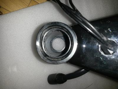

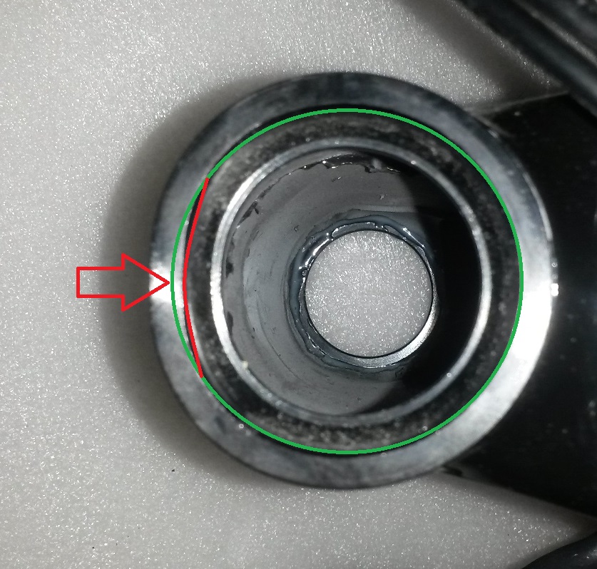

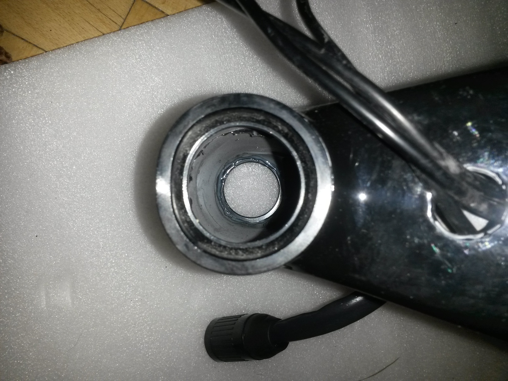

Вилку установить невозможно - нижняя чашка рулевого стакана погнута (явно не при транспортировке. Установили брак, либо погнули при установке).
Продавцу насчет вышеперечисленных проблем я написал.
Denzel Motors
Ну это нам тоже урок - мы больше не продаем рамы и разного рода комплектации - только готовые байки.
Что касается все го выше сказанного.
ну вроде уже все написал в личке - ну раз тут давайте тут:
1. Амортизатор уже выслали
2. Контроллер KLS - не идет с этим мотором только KBS, d3000 плохо работает с KLS
3. Комплект крыльев тоже послали
4. Пластиковую крышку послали
4. Про погнутый стакан - вот тут вопрос конечно - когда собирали байк в него вставляли и подшипник и вилку. Следовательно он без брака. А вот если при транспортировке... но тоже не понятно - тогда должен быть удар снаружи и его должно быть видно. Вот у меня вопрос - если ли что похожее на удар снаружи?

Нет. Коробка в идеальном состоянии, как только что с витрины :bn:
Denzel Motors
Я имею ввиду не коробку, а стакан с внешней стороны, есть какой нибудь след?
В любом случае если рама в Москве помним это.

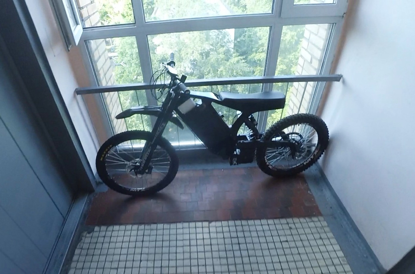

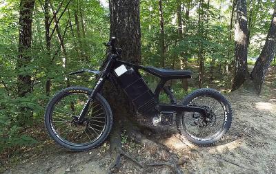

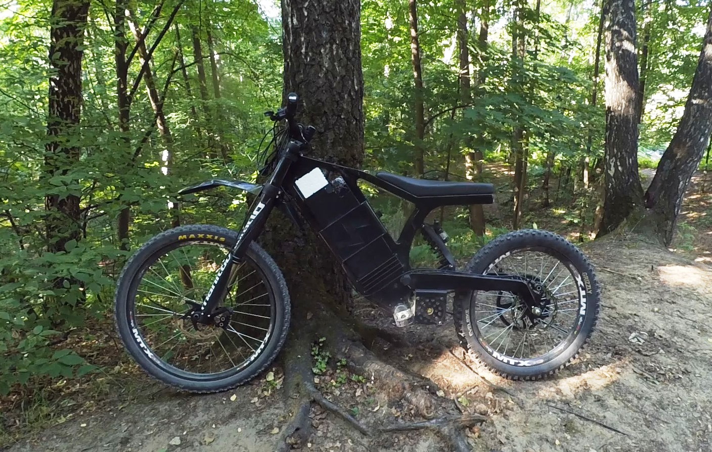

Небольшой обзорчик получившегося велосипеда.
Как было расписано в этой теме раньше, я заказывал не мопед как таковой, а только основные компоненты: раму с мотором 3 кВт, задним амортизатором DNM RCP-3 и батарею 60В 23 Ач + мелочевка.
Все остальное я докупал и собирал сам (вилка, руль, колеса).
Целью было собрать эндуро/фрирайд электробайк минимального веса и максимального качества, который стал бы мне заменой KTM Freeride 250R, на котором я отъездил прошлый сезон и в конце концов с облегчением продал.
В итоге получился вполне себе катабельный агрегат.
Комплектация
Центральный мотор: Denzel d3000
Контроллер: Kelly KBS72121XW
Батарея: 60В 23Ач (7.5 кг)
Вилка: Manitou Dorado Expert, ход 200 мм
Задний аморт: пружинный DNM RCP-3
Переднее колесо: 26" (покрышка Maxxis Ardent 2.25")
Заднее: 24" (покрышка Evelbike Grizzly 3")
Тормоза: Magura MT5 / MT4
Технические характеристики
Снаряженный вес: 31.6 кг.
Макс скорость: 70 км/ч.
Запас хода: пока неизвестно :-) думаю, около 60 км.
Затраты
Китайский комплект: 134 тр
Всего вложено: 220 тр (одна только вилка обошлась в 47 тр)
По сравнению с вышеупомянутым KTM, за который в байкленде в сезон просят 500 тр, думаю, это не очень дорого.
Плюсы байка
Небольшой вес. В три раза (или на 50-70 кг) меньше, чем у аналогичного эндуро мотоцикла. На 25 кг меньше sur-ron'a. Легко переносится руками, даже по лестнице.
Компактность - можно хранить в квартире, на балконе, как обычный велосипед. Влезает по длине в грузовой лифт. В пассажирский - в стоячем положении. Можно возить в багажнике автомобиля.
Обладает вполне приличной мощностью, что обеспечивает примерно пит-байковое ускорение и возможность заезжать в горки любой вменяемой крутизны.
Достаточная амортизация и управляемость, позволяет гонять по лесным тропинкам на максималке.
Не дымит, не воняет, не тарахтит :-)
Минусы
Большое количество бракованых деталей и конструктивных недоработок.
Звук мотора довольно громкий и неприятно похож на работающий шуруповерт.
Дизайн уступает тому же sur-ron'у.
Амортизация и плавность хода не идеальны.
60 км/ч по тропинкам
горки

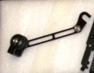

Цитата: East GEM от 30 Июнь 2018 в 04:155. На видео цепь слетела из за бракованный звёздочки, ну мы ещё сейчас ставим ролик с большим диаметром по краям на всякий случай.

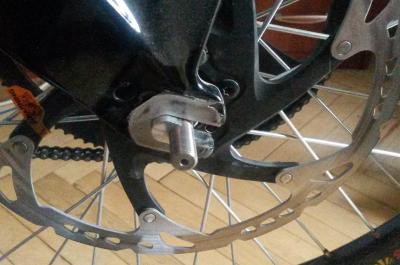

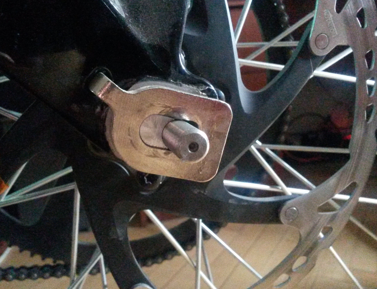

На самом деле это одна из основных проблем Denzel байков с центральным мотором - нет нормального натяжителя/ловушки цепи.
С одной стороны, плюс дизайна с мотором на маятнике - можно сильно натянуть цепь, т.к. ей не нужно менять геометрию в процессе работы задней подвески - расстояние между осями двигателя и заднего колеса постоянны.
Но, по-хорошему, цепь должна натягиваться так, как у мотоциклов - путем смещения оси заднего колеса назад (как я в итоге и сделал, просто подложив в перья по гаечке слева и справа)

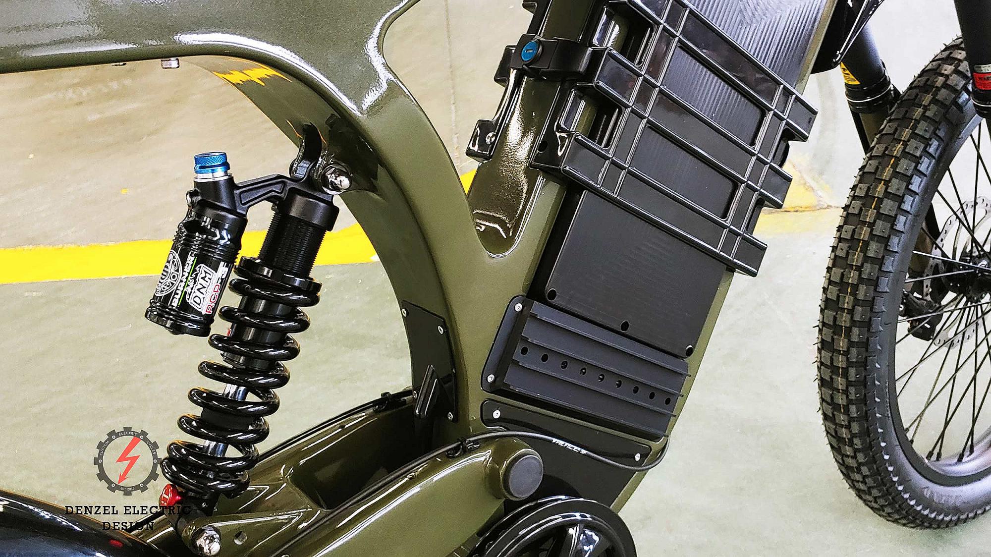

Еще одна существенная проблема - батарея никак не закреплена в своем отсеке и на кочках свободно летает вверх вниз, создавая ощущение телеги с кирпичами. Видите кусок белого пенопласта на фото? :-)
Этого оказалось недостаточно - блок аккумуляторов к тому же никак не зафиксирован ВНУТРИ батарейного корпуса! Пришлось вставить туда обрезок швабры - стало намного лучше, байк обрел цельность :)
Motard
Отсутствие возможности регулировки натяжки цепи на байке с центральном мотором заставляет призадуматься. Так ли это критично или можно без проблем эксплуатировать и так ?
Randy
Цитата: Motard от 04 Авг. 2018 в 23:22Отсутствие возможности регулировки натяжки цепи на байке с центральном мотором заставляет призадуматься. Так ли это критично или можно без проблем эксплуатировать и так ?
Изготовитель в принципе предусмотрел возможность регулировки натяжения. На одном из фото выше была деталька
Это ролик на ножке, он надевается на ось колеса и отжимает цепь вниз, или просто удерживает ее от соскакивания. У меня использовать его не получилось - не подошли размеры, или ось ролика/цепи не удалось совместить - уже не помню.
Я решил натягивать цепь как на мотоцикле - смещением оси заднего колеса. Сначала подкладывал обычные гайки, потом попросил знакомого выточить на работе вот такие проставки:
Вставляются без труда, функцию свою выполняют.
Denzel Motors
Так конечно тоже можно, но это не решает проблему.
Во первых само понятие натяжитель цепи - он тут не нужен - натяжить цепи нужен в том случае когда двигатель стоит в раме. Он компенсирует ход маятника (ход подвески) - из за которой постоянно меняется длина цепи.
У нас это называется ловитель цепи (можно назвать так) - смысл в том что сильный натяг - - это плохо и для цепи и для двигателя (повышается расход), если сделать натяг как говорится в самый раз - то все равно цепь может слетать - при резких нагрузках и каких то маневрах - это связано с тем что когда вы резко даете нагрузку - то с одной стороны (с верху) цепь вытягивается за счет микро зазоров (у каждого звена есть) - а с низу цепи получается избыточная длина - при резких нагрузках - снизу цепь начинает болтаться и в общем может слететь. Чтоб этого не происходило мы и ставим ловитель цепи - почему Вы его не поставили я тоже не знаю - но если Вы спокойно ездиете то возможно Вам он и не нужен.
И еще я на фото не увидел усилитель дропа - он нужен обязательно в вашем случае с вашим маятником.
Принимаем оплаты в биткоинах

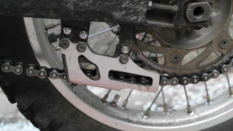

Цитата: East GEM от 30 Янв. 2019 в 03:58У нас это называется ловитель цепи
Ловушка цепи, безусловно, нужна. Только ролика вашего совершенно недостаточно для этих целей.
Нужно что-то типа:
Цитата: East GEM от 30 Янв. 2019 в 03:58И еще я на фото не увидел усилитель дропа - он нужен обязательно в вашем случае с вашим маятником.
Усилитель легко ставится на проставку:
Denzel Motors
Цитата: Randy от 30 Янв. 2019 в 17:10
Натяжитель нужен для того, чтобы одевать цепь на зубчики задней звезды )
Без него цепь либо невозможно нацепить вообще, либо она будет свободно болтаться )
Нужно что-то типа:
1.Натяжитель не нужен - если используется наш ловитель цепи - с помощью него можно чуть натянуть
2. Также цепь натягивается путем ослабления болтов крепежной рамы двигателя и его перемещением - там специально это сделано.
3. Про ролик соглашусь от части - но у нас уже другой ролик с более высокими бортами. Так что все нормально работает. Про стандатный ловитель цепи как на вашем фото - к сожалению такой тип установить на данным маятник не представляется возможным - поээтому пошли по другому пути.
4. Усилитель дропа - увидел. Хорошо.
