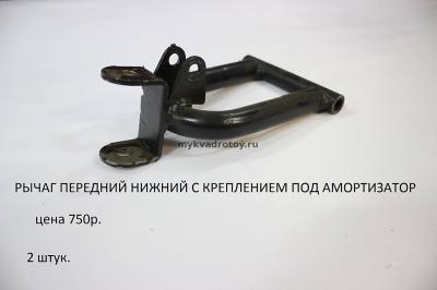

,  действительно!
Может сделать 4-х колесный миникарт?
Электротрайк на МК от гироскутера 10"

, прикольно. Но на лето. А детям нужно на зиму. С более существенным клиренсом. Да и конструировать времени нет.. Средний сын напрягается от того, что отстает от белого квадрика на детском 12В мото-трайке. Вот думаю восстановить паритет)
