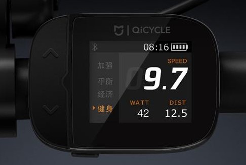

Может кому пригодится перевод иероглифов на дисплее слева
Усилить
Равновесие (баланс)
Экономика (экономия/ экономный)
Здоровье

Переключение режимов ассистента- работает, толк есть, прям очень ощущается каждый шаг от минимума к максимуму. Претензия- ваттметр, показывает мультик про попугаев, вместо отображения мощности.
Поясню, какой бы режим ассистента яне выбрал в том числе нулевой, при одинаковом усилии на педалях ваттметр показывает одни и те же значения.
