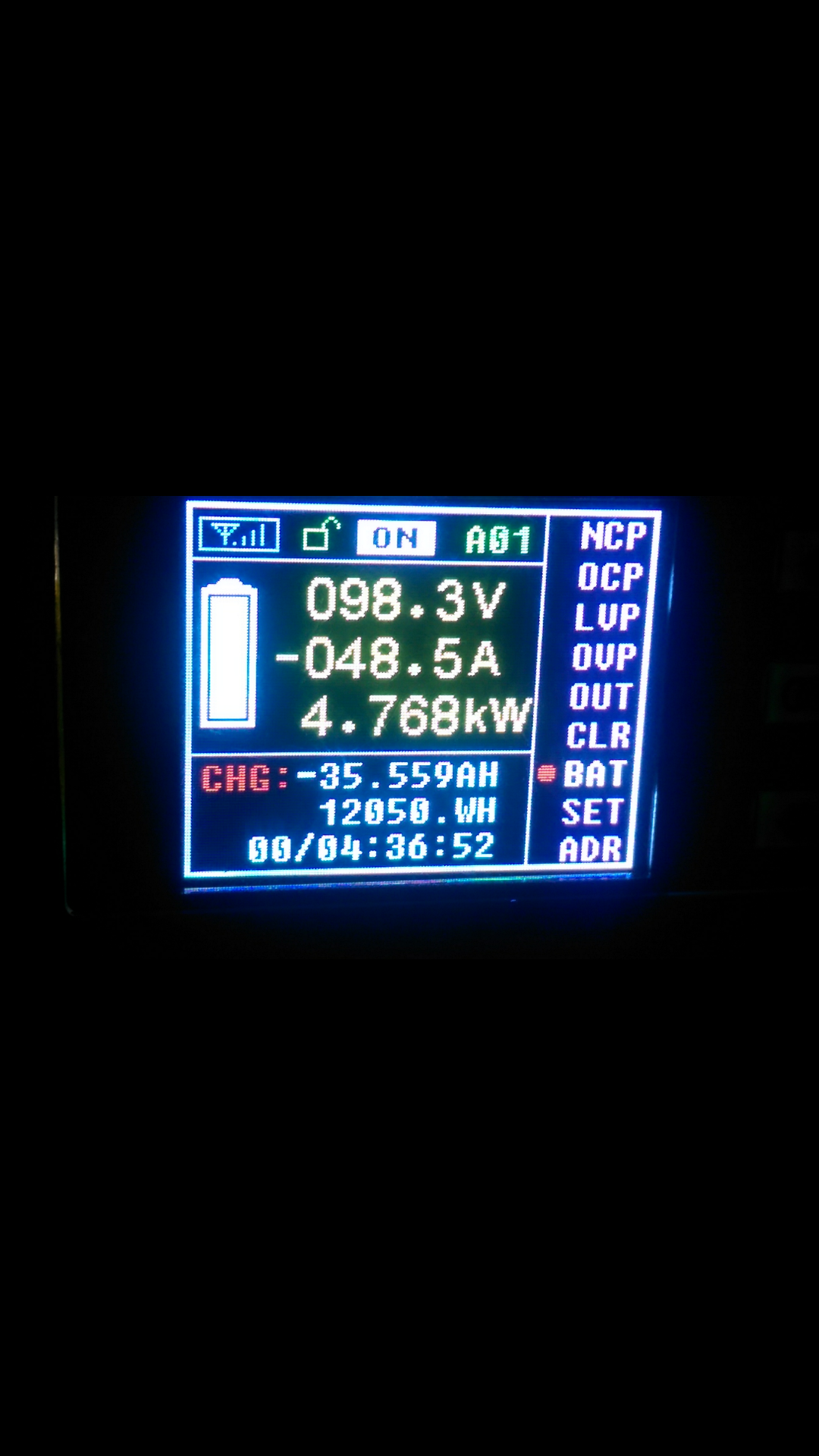

[user]big17[/user], питается шунтовой модуль у меня от внешнего дс-дс 96- 12 вольтами, рисковать и питать напрямую 96 вольтами не-стал почитав как они горят. потребление в пределах 10 ма. А вот при заряде опять ушел в минус по амперчасам....
Добавлено 27 Апр. 2018 в 13:32
Получилась разница 35 амперчасов разряд/заряд при том что разряда показывало 57 ач, включил заряжать и и влезло 57+35ач. Ерунда какая-то кто что подскажет, а то так и толку нет с такого прибора когда он врет больше чем на 50%..... причем амперчасы при зарядке похожи на правду, а вот разряд занижен вдвое...

Может быть неправильно введена емкость? Я поставил 50Ач, разряжал до 45Ач, раньше не обращал внимания на Ач при зарядке, смотрел на ваттчасы и начинал с 0Втч, амперы считали в -, Втч в +, а разряд в втч показывает правильно?

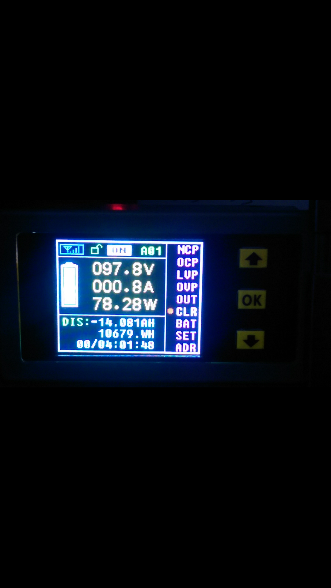

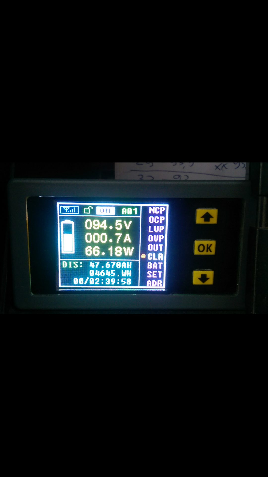

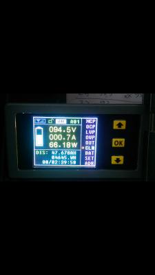

[user]yuri[/user], вот сегодняшние результаты,  проехал 46 км. По показаниям ваттметра съел 4645 втч.  47,7ач. Вроде бы все норм, но поставив на зарядку влезло 47,7+14=61,7 ач!!! По ваттметру 10679 втч. То есть  6034 за вычетом израсходованного.По счетчику в гараже зарядные сожрали 6,5 квтч..... вопрос к знатокам какой в итоге правильный расход знергии на 1 км и что из этого правильно а что нет

[user]Luchik[/user], что в ваттчасах, что в амперчасах одинаково, все сходится, емкость выставляли? Хотя, емкость влияет на процентики.

[user]yuri[/user], емкостью игрался она ни на что не влияет кроме отображения батарейки. Проблема в том, что допустим разряженную батарею ставлю на зарядку и смотрю сколько выйдет ее емкость, это значение вношу в ваттметр. И начинаю разряжать, так вот по напряжению выходит батарея разряжена еще почти при половине индикатора батарейки- то есть визуально непонятно сколько заряда остается в батарее. Только видно по напряжению. Емкость по разряду и по заряду разная выходит( и получается прибор этот по сути бесполезен, кроме как отображать текущее ток и-напряжение

[user]yuri[/user], сдался, потому что оплачиваю я электрэнергию по счетчику а не ту которая после всех преобразований ушла в мотор. Нашел кстати в какой момент не считает ваттметр- когда срабатывает защита по току ocp- подсчет ампер и ваттчасов замирает, у меня стояло 150 а и только сегодня заметил этот косяк

[user]yuri[/user], замерил точно сегодня потребление измерительного модуля- 6 ма всего , не знаю зачем для этого отдельный акб. Да у меня примерно так же- 6квт от розетки, 5 квт в батарею. Отключил зашиту от превышения тока- вроде считает точнее, тестирую дальше

[user]Newgamer[/user], вопрос с расхождениями заряд-разряд решил. Счетчик останавливался на превышении- понижении напряжения и тока заданных в меню. Фигня полная- использовать функцию превышения тока и напряжения теперь не выходит(
