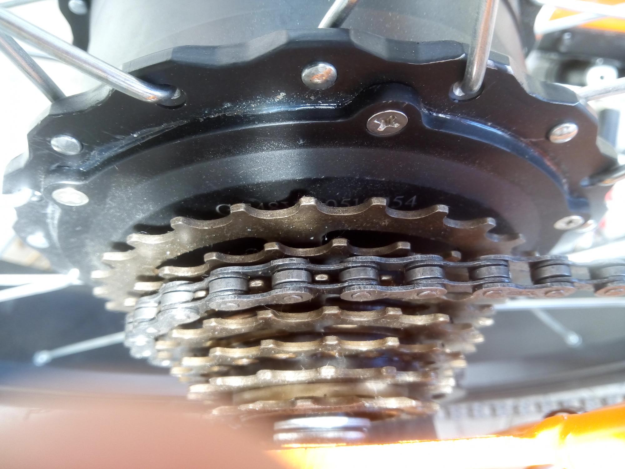

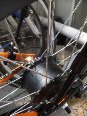

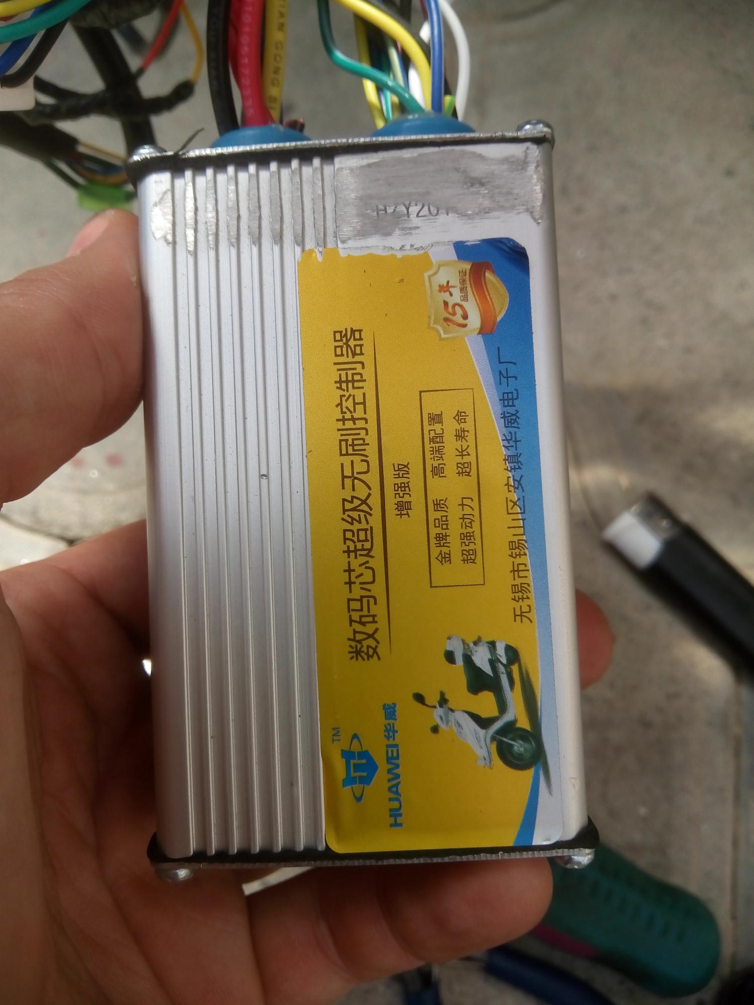

Народ, а не подскажете по маркировке мотора, что это за чудо-юдо такое?
GT48V180510054
Больше никаких опозначательных знаков на моторе нет, кроме толстой стрелки показывающей направление вращения.
Установлен сзади в фэтбайке, купил на авито у каких-то левых фирмачей, сейчас все авито завалено якобы мощными фетбайками до 40 тысяч рублей.
Обещали мотор Bafang на 750 Вт. В итоге вчера пришло вот "это".
Из обнаруженных косяков этого агрегата - спидометр безжалостно врет, вместо реальных 32-33 кмч показывает 57. Че за контроллер не понятно, маркировка спилена какая-то веселая наклейка на китайском
Сами комерсы теперь как воды в рот набрали естесственно, их "ремонтники" не знают что делать, посоветовали просто ездить  :-)
Ясно, что авито это лотерея, знаю, что без осмотра лучше ничего не брать, но блин, так уж вышло, посыпаю голову пеплом. Хотелось бы для полного счастья понять что за мотор подсунули  :bw:
newsky526
Цитата: Яков93 от 19 Июнь 2018 в 13:18понять что за мотор подсунули
Клоны Бафанга пошли. На Али , тоже видел что-то подобное. Надо открутить винты, вынуть кишки и замерить ширину статора и магнитов. Какие шестерни, фривил. Тогда можно будет делать выводы.

#683
GT48V180510054
Может спидометр не настроен?
