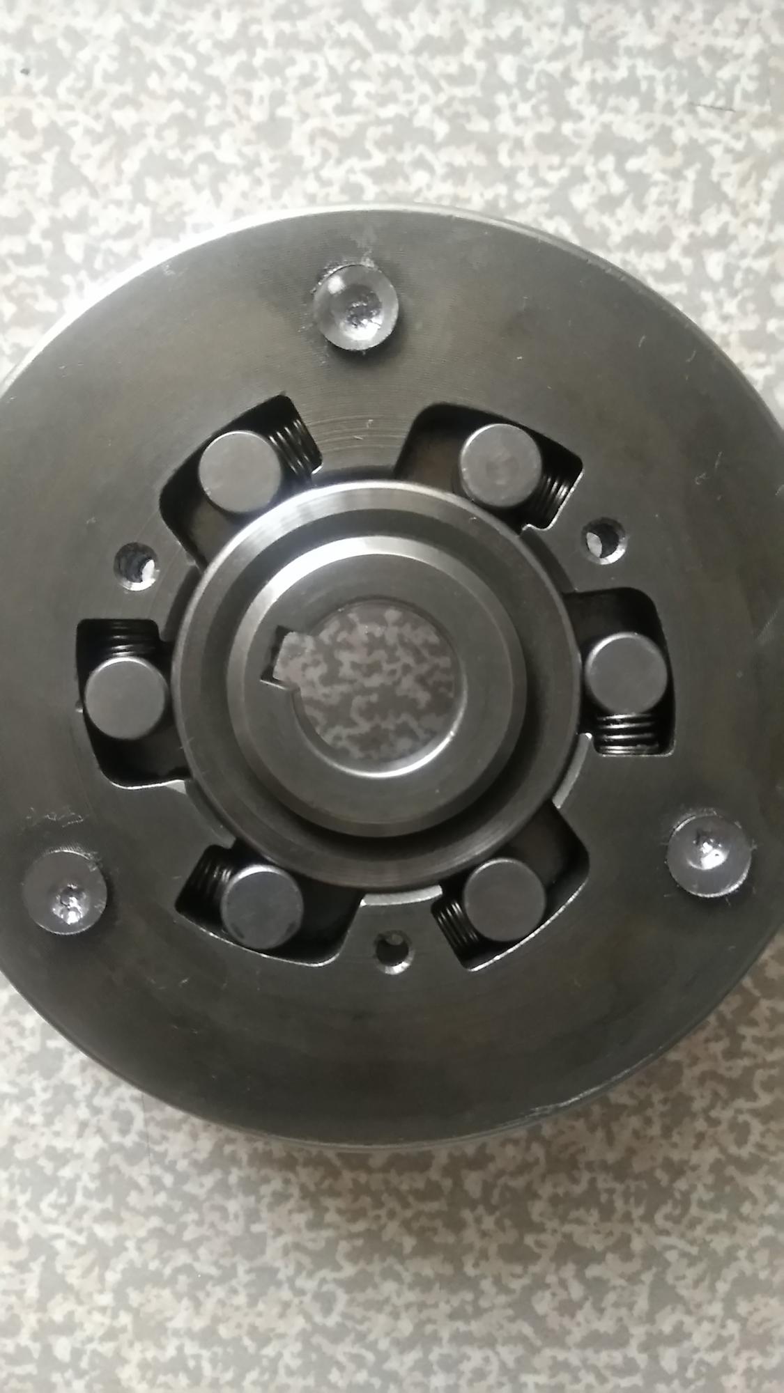

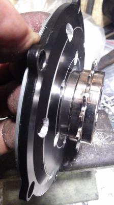

да нет там особой  силы на тяга. у китайцев все  прослаблено   . съемником это все  проще  тем более если нет опыты в разборке подобных узлов . собирается легким ударом   рукоятки  от молотка . фривил можно  сдернуть   тоже легким ударом  если не зажувало  шпонку  .  кратко наварачиваете  гайку  на ось обратной стороной тобишь широкой наружу  . накручивать до  положения  что б ось была вровень с гайкой .  берете  мотор и держите его за фривил на весу ( снизу кинуть чонить мягкое чтоб если выпадет не повредить провод )  и легким ударом по гайке  киянкой  или   молотком через  деревяшку   выбивается
Добавлено 23 Июл 2018 в 13:01
все ставится и снимается но описывать не буду  да бы  пальцы  народу  не  повредить  https://www.youtube.com/watch?v=xFh2tIBrQgc
http://mihaknd-tech.blogspot.com/2014/05/bafang-bpm.html
Я видел это видео. Он стопорные кольца снимает и просто рукой вынимает Фривил. А у меня колец нет поэтому озадачился
Спасибо за совет. Съёмник сейчас лень искать даже если недорогой. Но если не получится то придется.
newsky526
Цитата: GRISHA от 23 Июль 2018 в 13:20у меня колец нет поэтому озадачился
Как это нет? Одно кольцо между фривилом и шестерней, второе - под шестернёй.

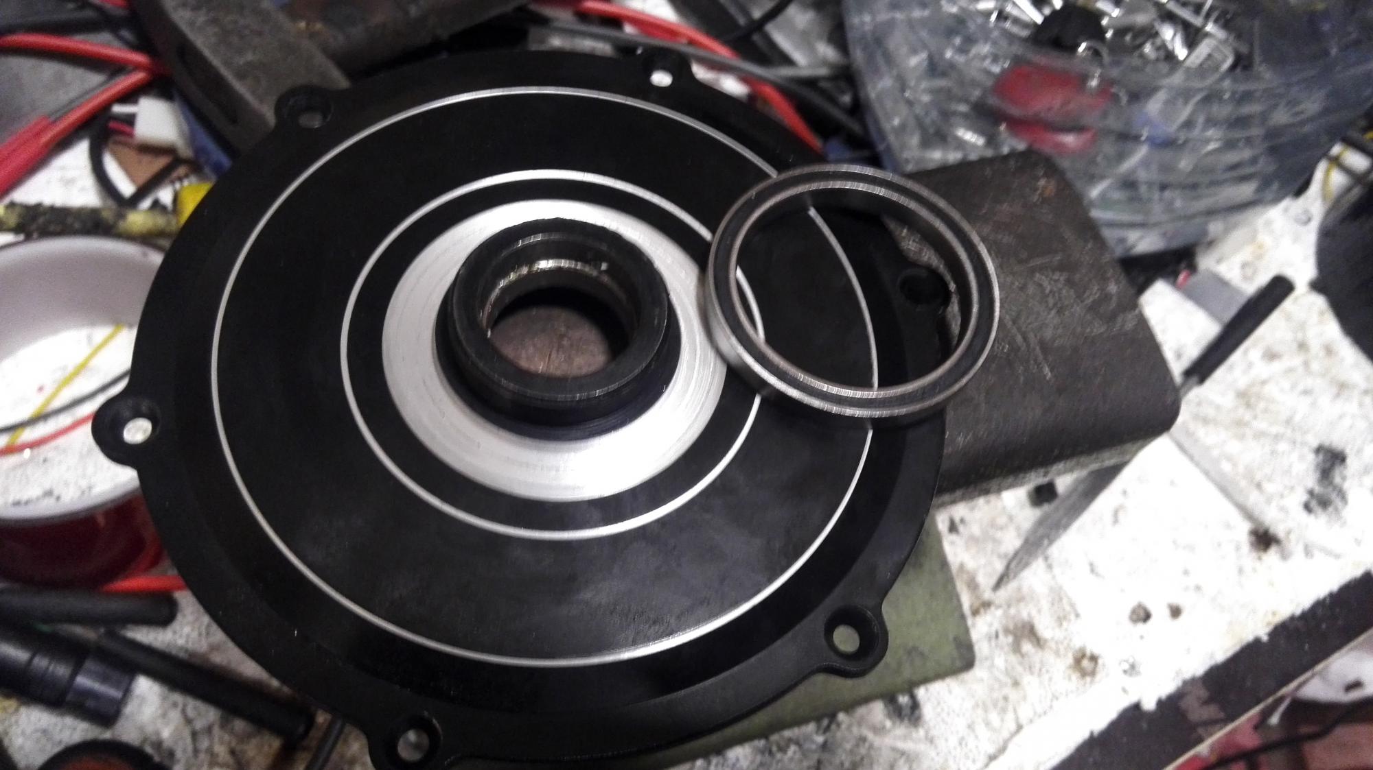

Фривил снял (выбил) а вот ротор не могу. Из магнитов могу вытащить вручную, но потом подшипник на оси застревает и все. Значит буду искать съёмник
R3pt0r
Я разбирал либо в 4 руки, либо в 2 руки и большие тиски. В перчатках.
Собирал обматывая статор бумагой, дабы не разбить магниты - потом ее вытаскивая потихоньку.
Точнее это даже картон был. В тисках.

Съёмник не нашел, но так как я колхозник и изолента и проволка у меня есть то вытянул статор.
Только сразу не сообразил что хомуты не нужны если есть проволка)
Вытащить было очень тяжело, там подшипник в оси идёт очень туго.

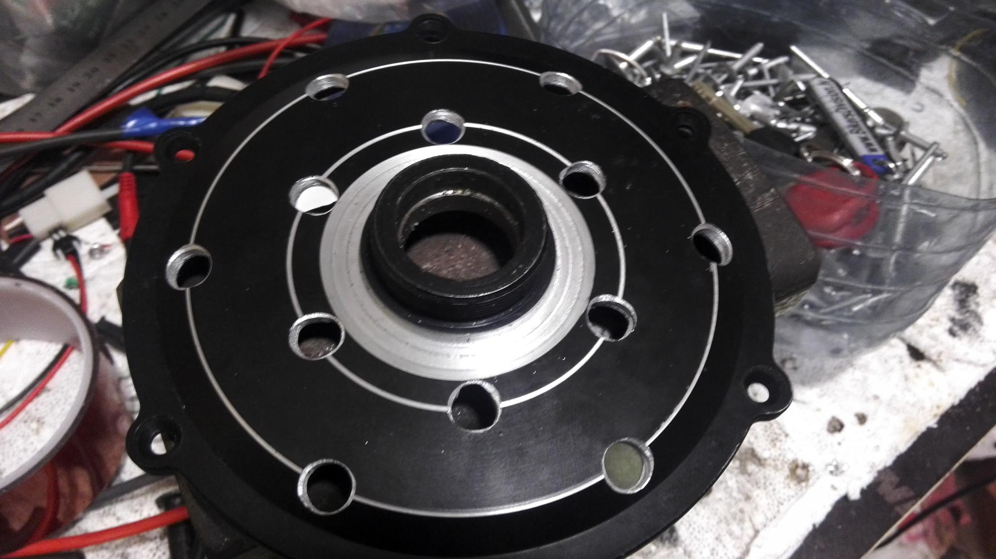

На определенной скорости мотор начинает шуметь , (трещать) когда я открыл крышку там была пыль стальная, (черно/серая)
Я с этой трескатней уже довольно проездил т.к. лень было вскрывать. Вот сейчас вскрыл а магниты приклеены.  В чем же дело?
Может быть что статор об магниты задевает как-то?
Повторю это не всегда, вроде только когда уже наберёт обороты
Цитата: GRISHA от 24 Июль 2018 в 20:24
... там была пыль стальная, (черно/серая) ...
Если есть пыль, значит должно быть и место, откуда её надрало - ищите, с лупой, внимательно, под разными углами освещения. Может быть и из фривила, может быть с оси, может быть где-то трещина и при больших оборотах и мощности деформируется.
newsky526
Цитата: GRISHA от 24 Июль 2018 в 20:24На определенной скорости мотор начинает шуметь , (трещать) когда я открыл крышку там была пыль стальная, (черно/серая)
А вот с чего вы взяли , что магниты приклеены?  ;-D
Эта пыль , обычно образуется при скольжении магнитов о ротор. Берём деревянную палочку и пробуем втолкнуть магниты , внутрь ротора... :hello:

Судя по осмотру магниты какие-то потёртые со сколами.
Поддеть их не смог. Там тяжело подцепится но когда цепляюсь каждый магнит толкаю с усилием но ни один не вышел.

Я думаю, что они , хороводы водят. И это , легко проверить, попытавшись их по одному сдвинуть.
Добавлено 24 Июль 2018 в 21:48
Цитата: GRISHA от 24 Июль 2018 в 21:30Поддеть их не смог
Не надо поддевать- сломаете!  Надо сдвигать.

Не знаю с каким усилием это надо сделать но у меня не получается их сдивнуть.
Осмотр шестерней ротора и т.д. ничего не дал.
Если я правильно помню треск идёт от мощности 1квт+ и не сразу, только когда разгонится.
У вас магниты легко снимались? Или двигались
newsky526
Цитата: GRISHA от 24 Июль 2018 в 21:48У вас магниты легко снимались? Или двигались
С усилием конечно сдвигались. А вот когда они отклеились во второй раз, то гораздо легче было.
Про звук 🔉. Трогаешься, даёшь газ и тут возникает треск , смешанный с троллейбусным звуком. Чуть убавляешь газ и треск исчезает. У меня так было в первый раз. А когда отклеились во второй раз и мне пришлось ещё  километров 8 ехать, то когда доехал до дома 🏠, можно было дать газ, мотор жужжал, а колесо стоялр на месте. Доехал только благодаря передку.

Чтобы не вводить в заблуждение попробовал ещё раз их сдвинуть с большим усилием, кажется приклеены они хорошо. Даже намека на сдвиг нету.
Я вот думаю может такое быть от подшипника или кривой оси? У меня же это происходит именно на скорости. То есть если с места я ускоряюсь треска нет только "троллейбус". А вот когда скорость где-то 20км/ч и выше и ручку газа крутануть после чего вливая 1кВт появляется треск. Может там что-то криво крутится и задевает магниты?
newsky526
[user]GRISHA[/user], если всё же магниты отпадают, то вторым кандидатом на треск становится фривил (обгонная муфта).  Насколько я помню в теме про Мак, писали именно про треск издаваемый ею. Но зная её конструкцию - как-то не верится, уж очень серьезная конструкция.
"Чёрная Молния 2WD" Bafang350W 7T (800W max) х Bafang750W 7T ( 4.0KW max Kelly KLS7212S + Чуп@сос ) ; акум 52V х 26Ah + доп.акум 52V х 12Ah + бустер 14.4V х 20Ah ,донор (рама Aluminium 7005) Cube Stereo 29" HPA Pro
   Мой полноприводный аппарат ,  вся инфа тут: https://electrotransport.ru/index.php?msg=1351578
GRISHA
Я ничего найти не могу, люфта нет свиду все норм.
Думаю собрать обратно и послушать и посмотреть точнее.
Смазка тоже потемнела. Чем смазать шестерни? Гугл говорит на заводе мажут литиевой смазкой. Такую заказать могу только с Амазона но ждать долго. Тут на форуме пишут про вазелин, подойдёт?
newsky526
[user]GRISHA[/user], да 👍, я купил в аптеке вазелин и всё  отлично работает. Много не мазать, всё равно разбросает по стенкам.

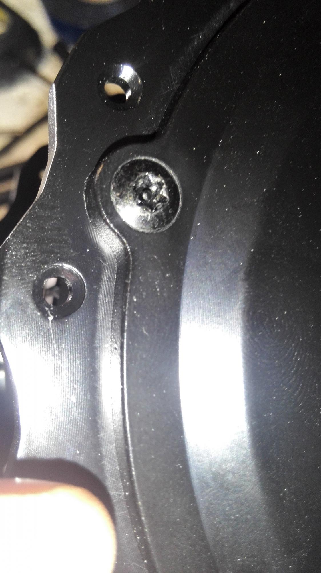

Ха, вот и приехал ко мне очередной подопытный :)
С семёркой (7) на борту и с хитропопыми Торх винтами с штырьком внутри, для которых у меня пока нет ключа. Собираюсь переточить оси так же , как уже делал, потом его поставить взаместо старого (с восьмёркой). Тогда
добавиться нужное количество оборотов , для синхронизации с передком. А старые кишки засуну в новый корпус , перекомутирую их в треугольник и попробую забацать из него миддрайв с заменой моих 29-х колёс на 26-е! Но это скорее на зиму задача, при том всё будет обратимо, туда- сюда.   /:-)
UPD:  Замерил обороты, от 57В (акум на 52В) крутит 435об/мин. Короче-то что надо!
serg79
Я эти штырьки просто выломал аккуратно
newsky526
[user]serg79[/user], не, я уже ключ купил ;)
