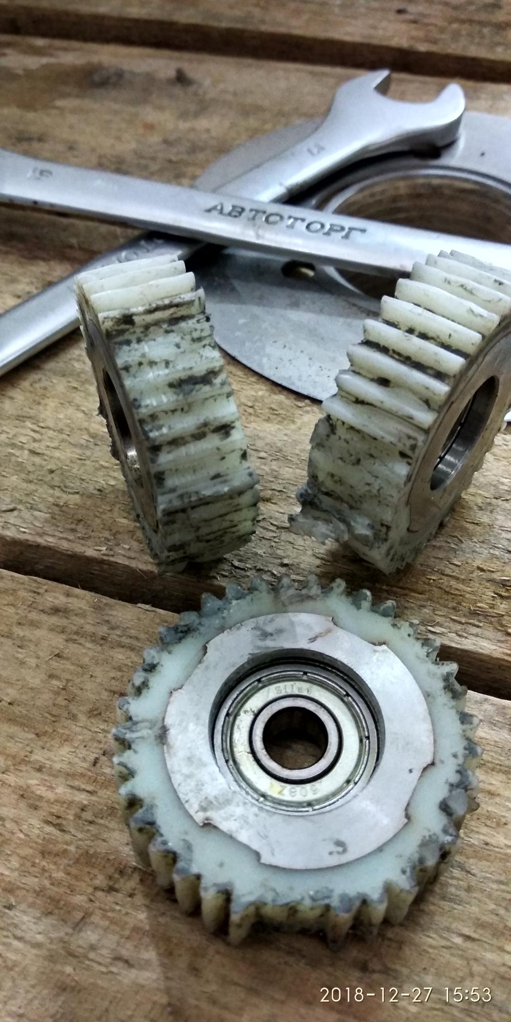

Николай Николаевич Ф

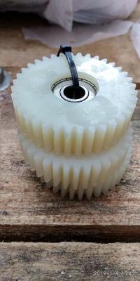

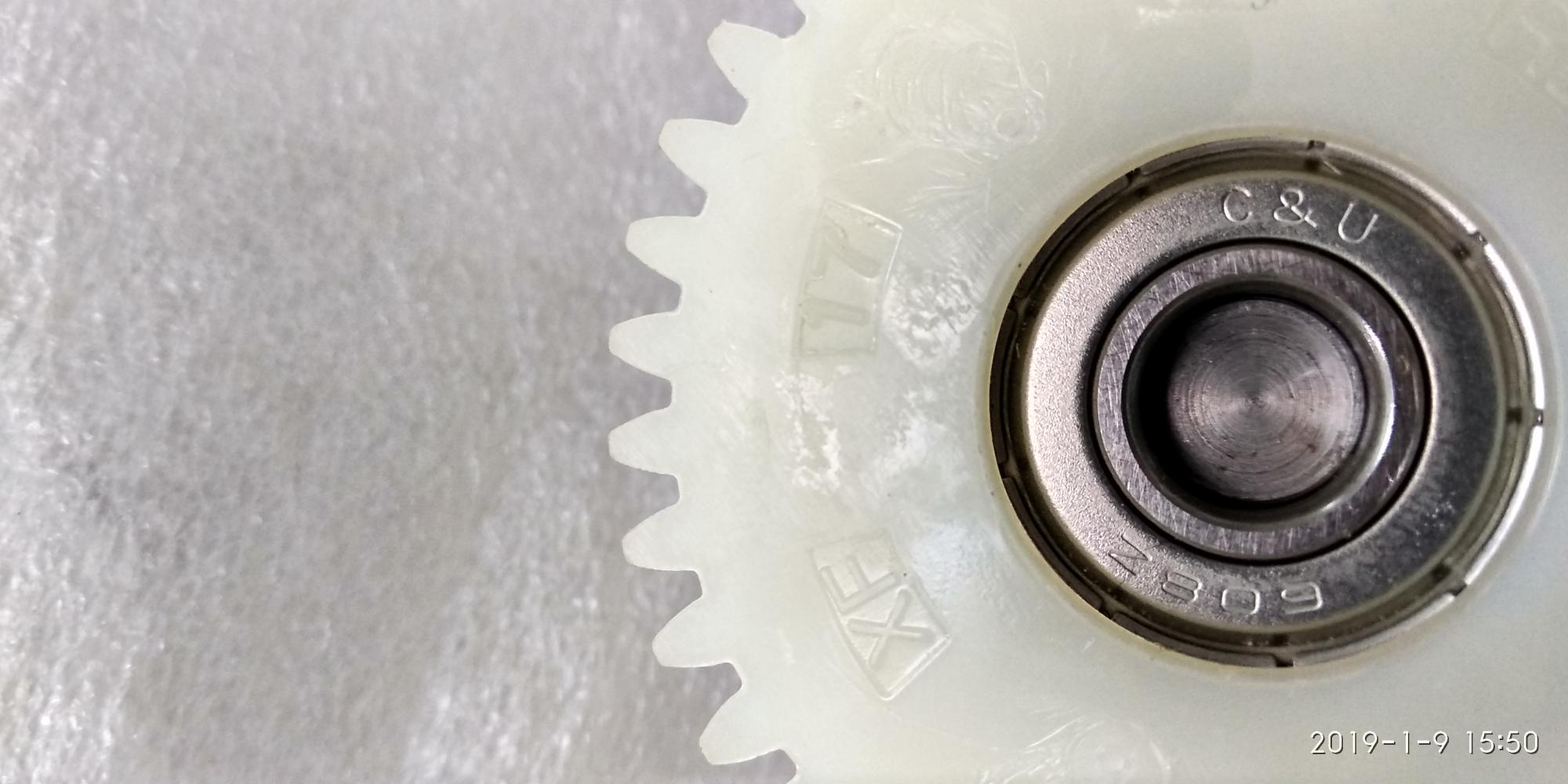

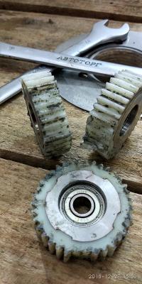

Подскажите пожалуйста где купить шестерни.....???? /:-)
Андрей70
#815
А что с вашими произошло, неужели вы умудрились их сломать?
По размеру вроде как с 500 ватного такие же, на 750 ватном они просто усиленные идут.
Умудрился сломать, на ровной дороге, пробег всего 1800 км.  Найти шестерни не могу.... на Али искал.... :ireful: O_O
newsky526
Думаю что шестерни легко сломать,  на полном газу по гравийной дороге например. Ну и брак тоже возможен.

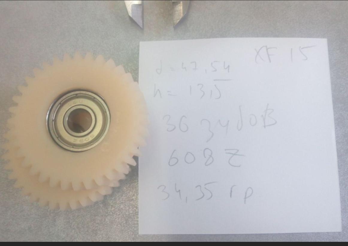

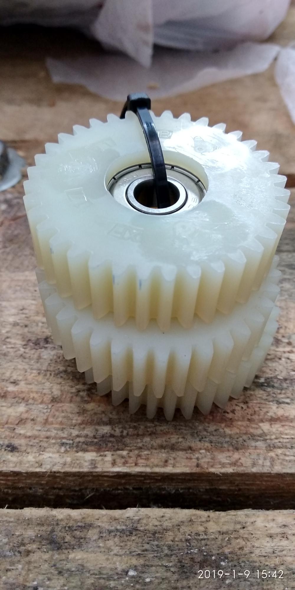

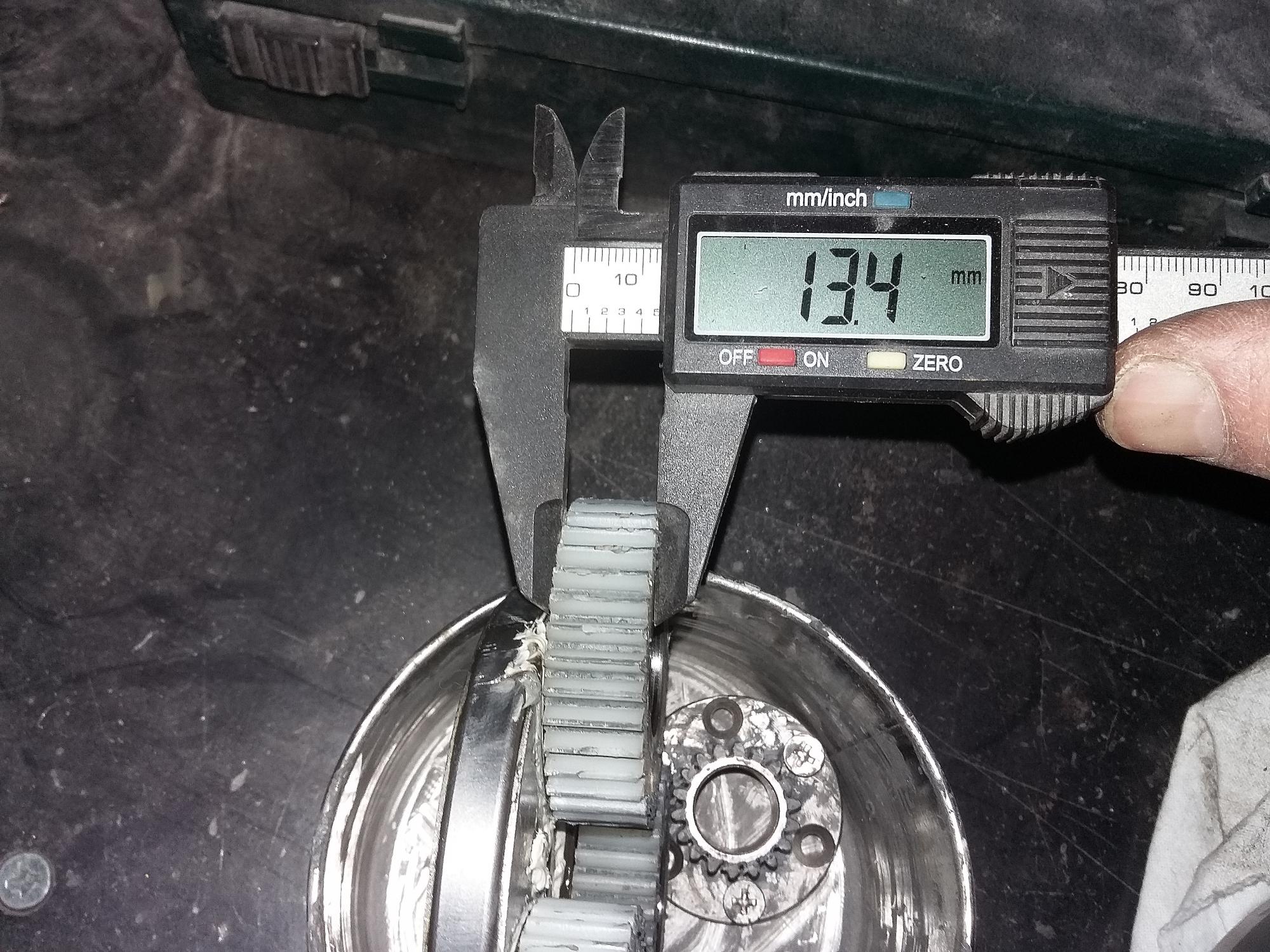

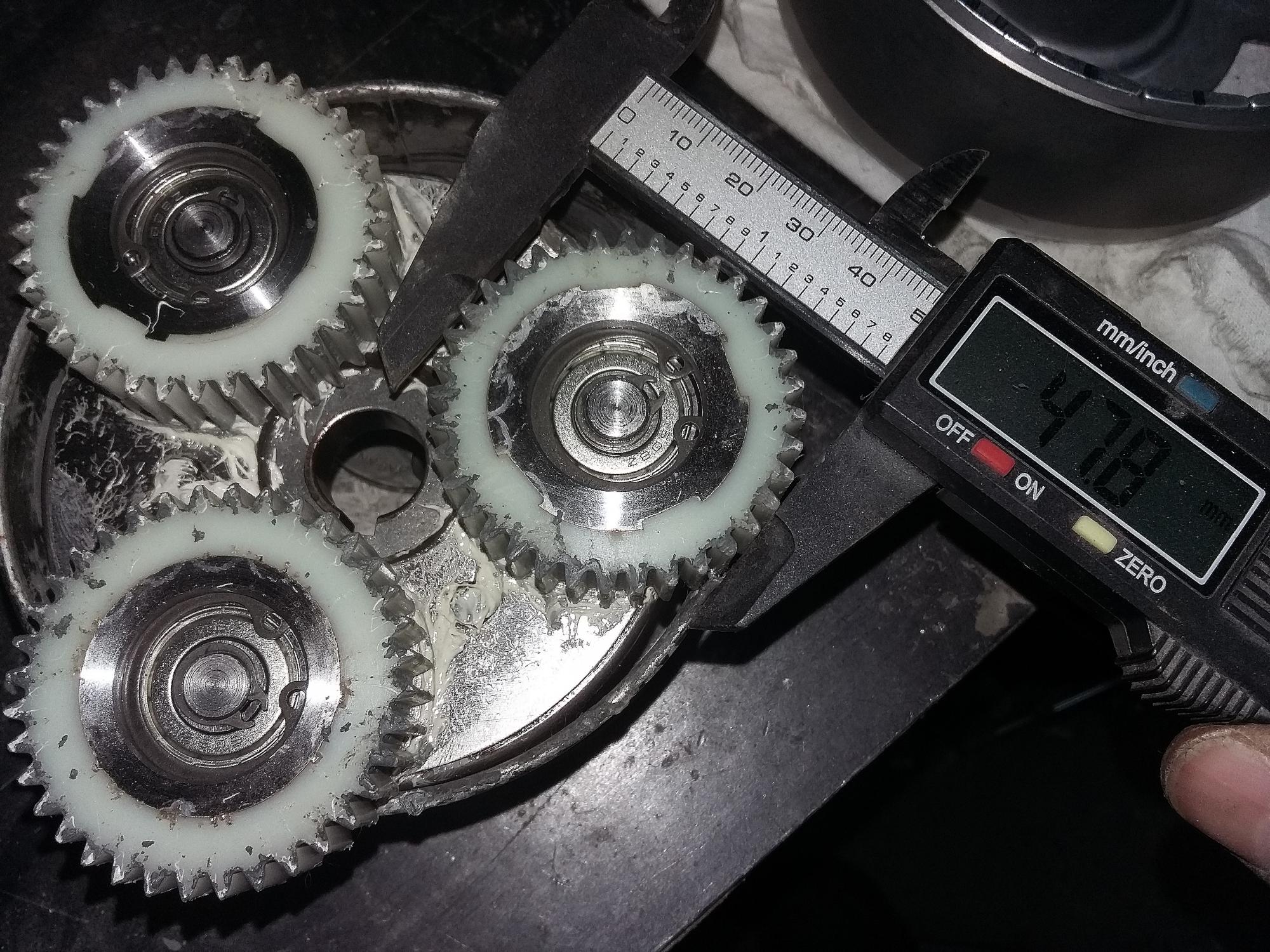

Народ, выручайте пожалуйста, нужен диаметр шестерни, мои в хлам не замерить точно :help:
Андрей70
возмозможна погрешность в пределах пары десяток
УРА!!  Наконец-то Завёл электро-коня. Первые заказанные шестерни не подошли.(ошибся продавец).
Заказал у другого продавца, всё отлично, спасибо грамотной Мастерской электровелосипедов в Ростове-на-Дону !!!
