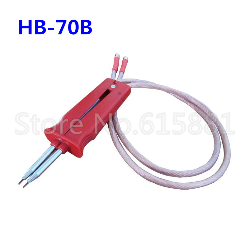

Собрал себе сварочник с трансом от микроволновки и блоком управления с рег. времени импулсаДайте плиз совет по сварочнику
Все работало хорошо, но слегка не удобно вырить что то большое, решил модернизировать выносными электродами.
Дайте плиз совет по сварочникуДайте плиз совет по сварочникуДайте плиз совет по сварочнику
Толь вот теперь не варит, еле еле, лента не держит.
Что может быть?
Транс намотан кватратов 30, не помню уже, а к щипцам 2 провода по 12 кв.

удлинитель тонкий очень. потери на нем большие

, маловато сечение, минимум надо как у вас был, а лучше больше, большие токи критичны к сечению провода и его длине (даже полуметру), также места соединений играют большую роль

Подсмотрел у китайцев, хотел сделать так:
интересно какое сечение у них

у вас весь импульс в нагрев провода уходит. на контактную сварку остается мало. поэтому и непровар. сечение нужно рассчитывать исходя их вн. сопротивления всей проводки. оно не должно превалировать над сопротивлением сварочного пятна. иначе получите, что получаете

но тут дело то в чем, 30кв. провод туда не войдет и это будет уже не удобно жестки и толстый,  12кв оказалось как видим мало, будем пробовать 20-25кв, толще это уже не для этого конструктива

Коллега, а где вы взяли такие щипцы?

был термопинцет ценой 12$ zd-409
