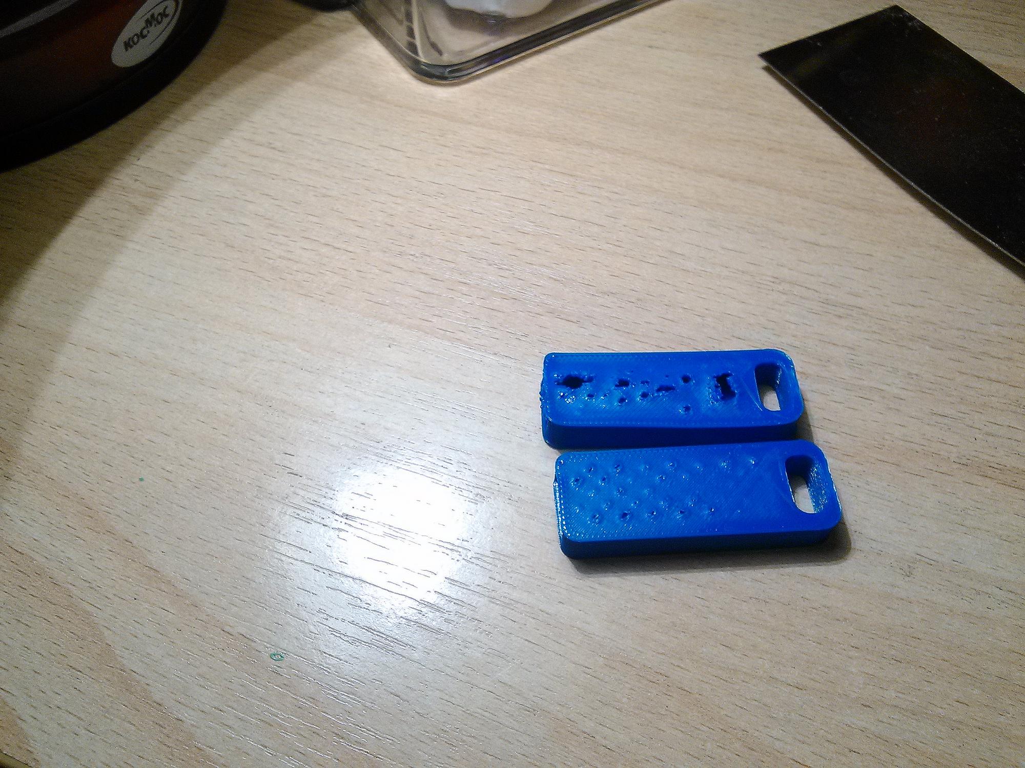

poraboloid

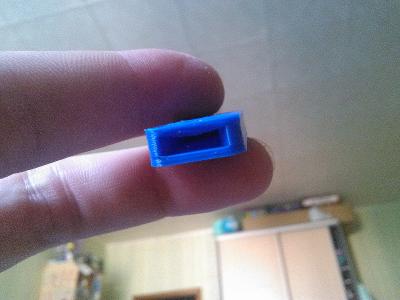

Привет всем.
Так случилось что два месяца по состоянию здоровья мне придется провести дома, преимущественно лежа.
Чтобы не сойти с ума от безделья собрал оставшиеся денежки и прикупил б/у 3д принтер.
Пробую печатать PLA пластиком и возникает проблема вспучивания верхней плоскости.
В чем может быть проблема ?

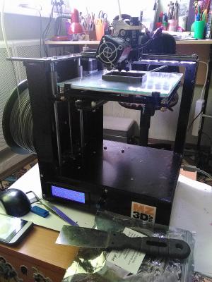

Принтак такой.
i
Попробуйте сделать больше финишных слоев.
Можно еще уменьшить температуру пластика.
Так же, хорошо помогает продувка печатной зоны, что бы пластик быстрее терял пластичность.

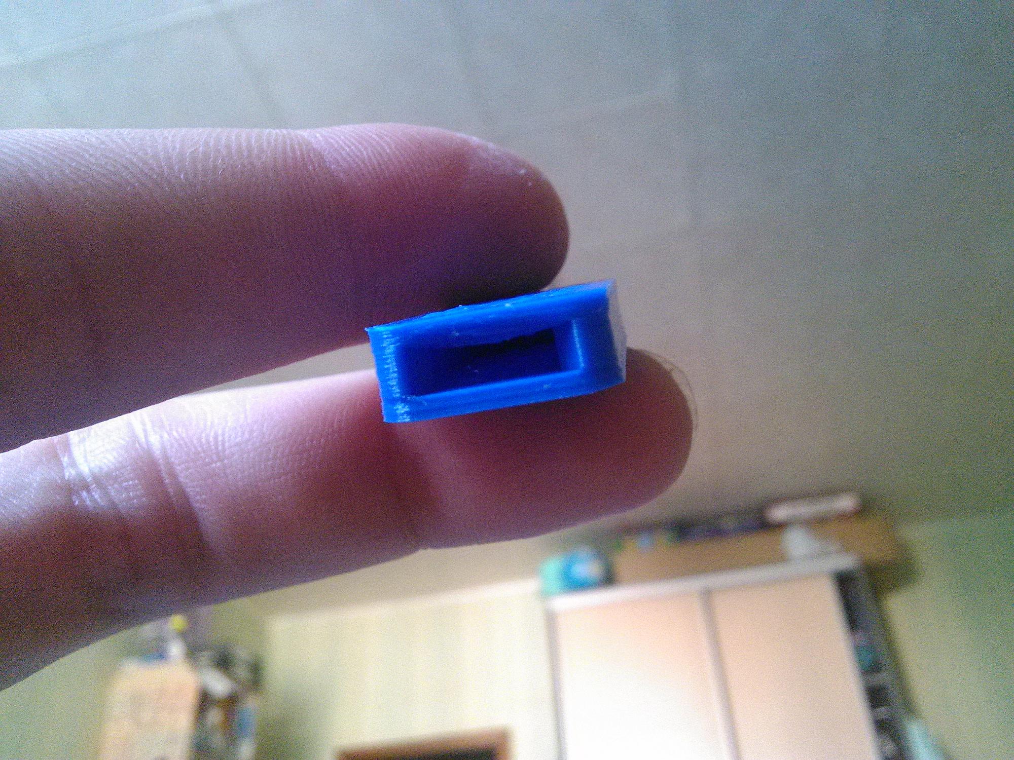

poraboloid
#77
Продувка сперва не работала вообще, крыльчатка турбинки оказалась отколотой от оси.
Поставил радиальный вентилятир 40х40х10, но он еле дул.
Верняя модель без обдува, нижняя с слабым.
Техподдержка принтера уже выслала бесплатно новую турбинку, по пока тоже охота печатать.
Поставил мощный сдвоенный 40х40х40, серверный.
Ток ограничил на 0,5 ампера, чтобы ключики не перегрузить.
Дует ощутимо, думается должно хватать.
Попробую уменьшить температуру экструдера, ставил 190 для Ecofil Pla и 200 для FdPlast Pla.
Может быть и от этого, мостики над отверстием имеют явные провисы.

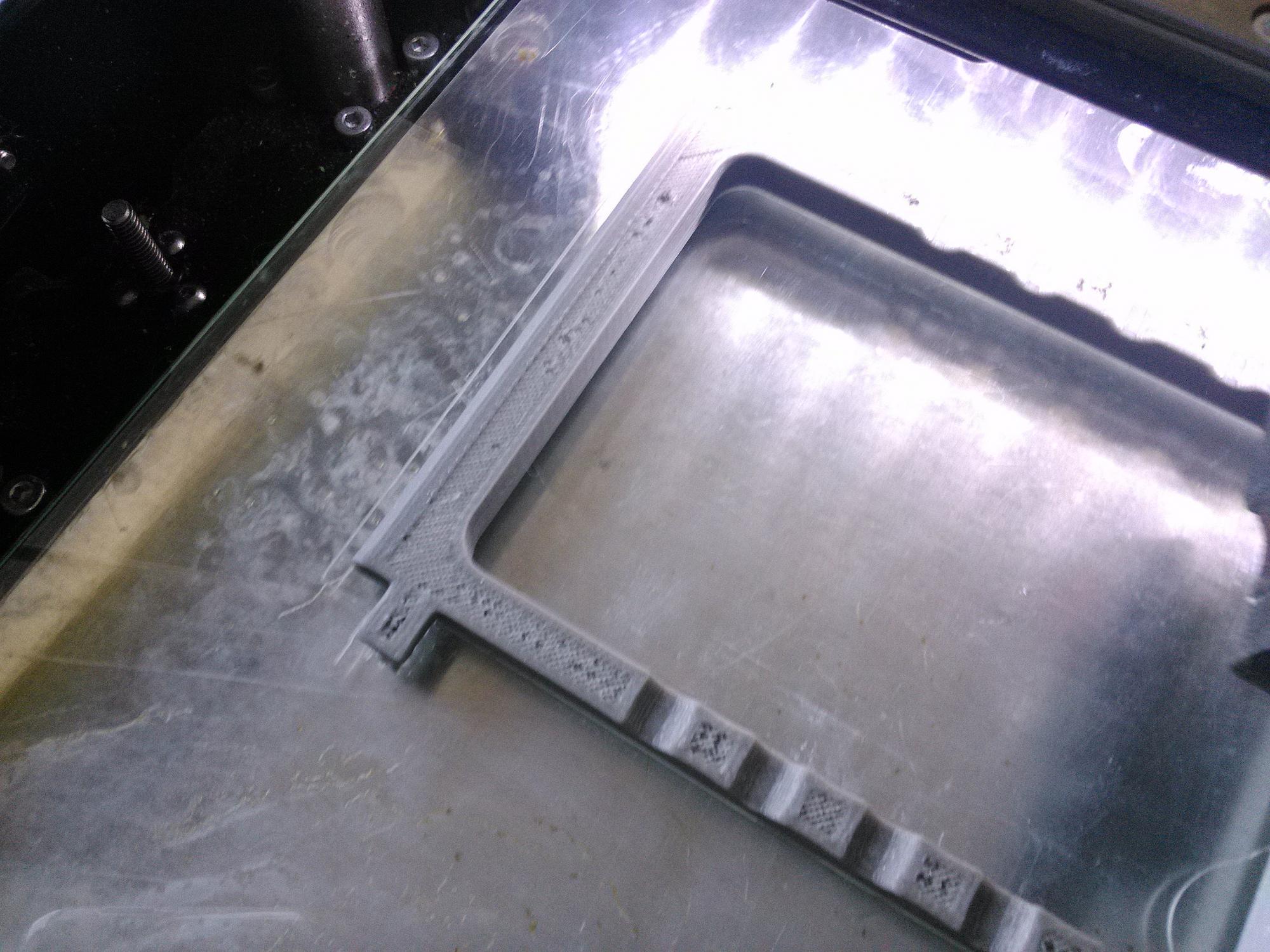

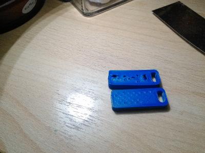

poraboloid
Сейчас печатается деталька с 50% внутренним заполнением, видны пропуски в некоторых местах.
З.Ы. поставил температуру экструдера 190, пластик Pla FdPlast.
Появились непропечатанные области, один раз пластик остановился, пришлось додавить его вручную.
Видимо не в температуре дело все-таки, вернул обратно 200.
Уменьшил скорость с 75 на 60, тестирую дальше.

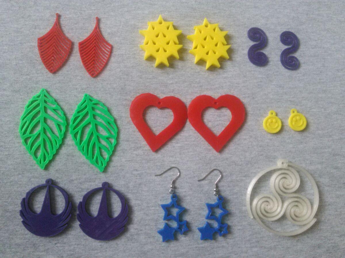

З.З.Ы. Пока приноравливаюсь к печати на мелких модельках заодно дочку радую серёжками.

R3pt0r
[user]poraboloid[/user],  На ваших картинках недоэкструзия. Замерьте реальный диаметр пластика цифровым штангеном.
И либо в слайсере точно прописать. Либо в процентах добавить в репитер хосте "скорость подачи" на нужный процент.
Если актуально еще )
И в настройках слайсера еще можно толшину экструзии для разных моментов задать.
Я недавно только до этого дошел, хотя 3д принтер 4 года точно.
У меня рвалось заполнение постоянно, пока не подкрутил.
И еще там где- то есть ширина нахлеста заполнения, её тоже можно покрутить.

poraboloid
Спасибо за комментарий, но проблема уже давно решена.
Был неисправен вентилятор обдува модели, забит и работал на сниженных оборотах обдув хотенда, была погрызенная шестерня подачи филамента.
Завод производитель помог, проконсультировали и прислали запчасти по гарантии.
