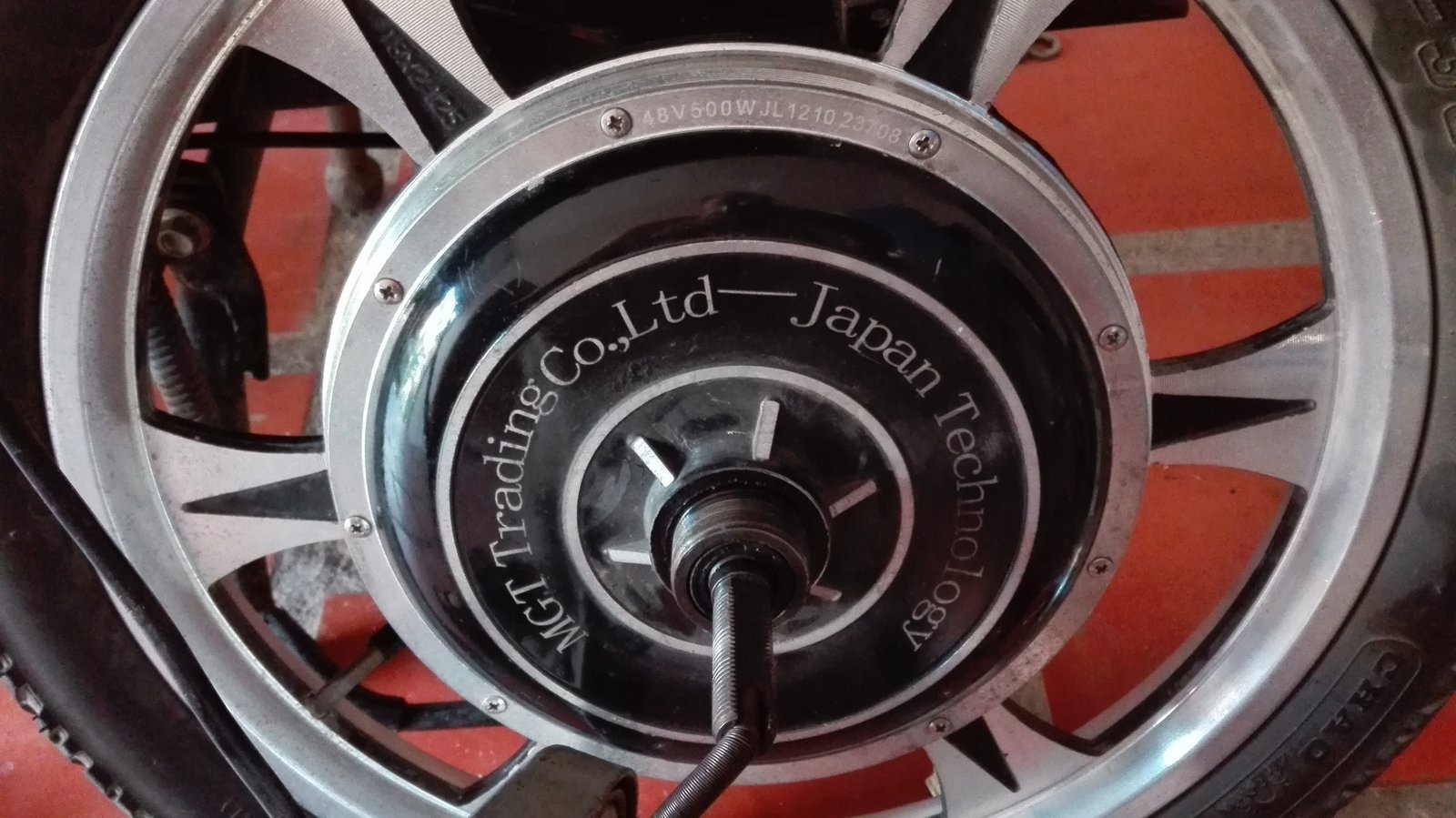

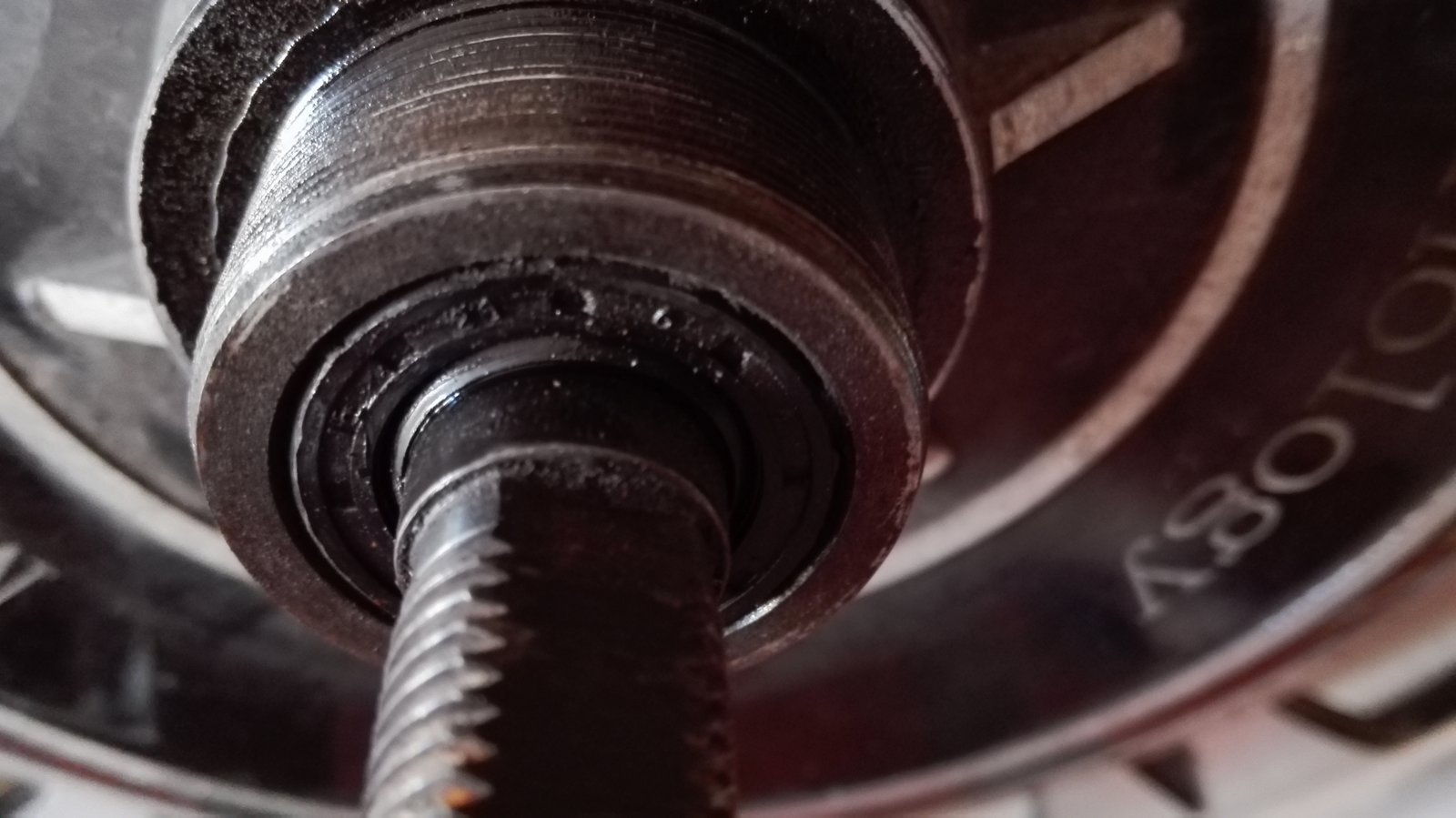

zerggo
[user]Reah[/user], мне тоже приспичило разобрать колесо (фазные поменять), но оно не поддаётся даже нежным ударам кувалды (через деревяшку). Хоть сиди на нём - не лезет. Я уже засомневался, а нет ли там стопорных колец. Гляньте на фотку, плз, может там что под сальником нужно подковырнуть, или оно банально закисло и нужно как-то срывать? Крышки открутил и сразу получил зазор в миллиметр другой между крышкой и ободом. Крышка немного гуляет на оси - это что, подшипник разбит? Но особого механического шума при вращении нет.
Я уже голову сломал. Не хотелось бы сломать ещё и МК. Обратиться за помощью не к кому, приходится на форуме опыта набираться. Если в городе и появится сервис по эвелам, то скорее всего это будет моя затея.
Помогите, плз, чайнику.

[user]zerggo[/user], Долбить, долбить и ещё раз долбить.
Я кладу деревяшку на пол "роняю" МК осью вниз... от такого верхняя крышка снимается вместе с осью мотора.

[user]zerggo[/user], можно попробовать брызнуть на ночь WD-40. вообще иногда бывает конечно, что крышки "прикипают", но далеко не у всех моторов. если найдёте трёхлапый съёмник - то можете им попробовать противоположную крышку снять. мне как правило удаётся снимать крышки двумя хорошими плоскими отвёртками, вставленными с противоположных концов.
Про съёмник и отвёртки плохой совет, помнится, Илс сломал крышку съёмником, а отвёртками можно и по катушками полоснуть. Эти меры нужно применять в крайнем случае, когда надо осводобить статор от всех крышек. В обычном же случае хватает именно снятия статора с одной из крышек. Для этого положить мотор проводом вверх, открутить верхнюю крышку, надавить на колесо(стукнуть нижней частью оси), но не на крышку, сверху, и ротор должен выскочить. На нижней части оси не должно быть никаких гаек, на нижней крышке не должно быть трещотки, они будут мешать.
