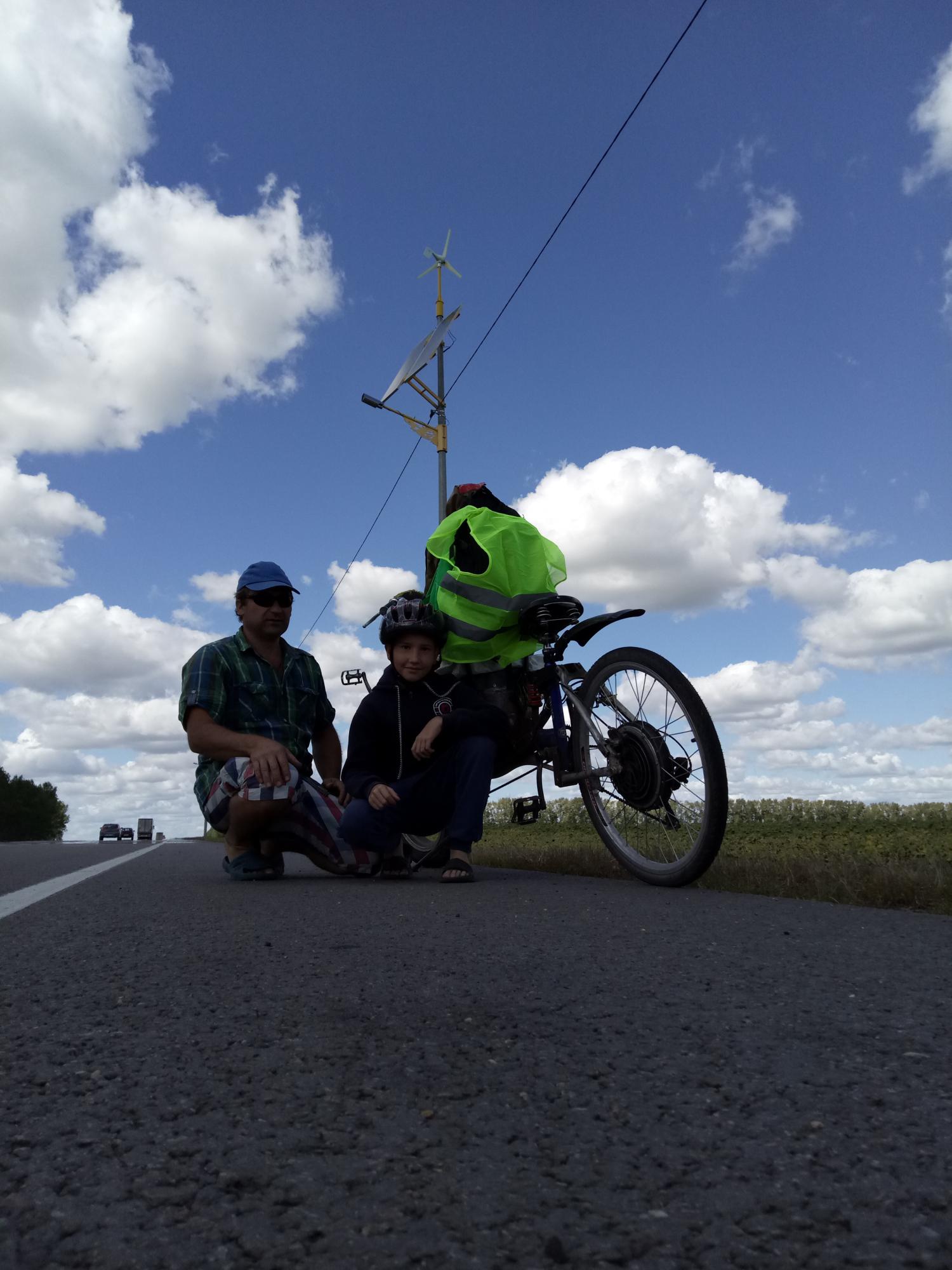

 :-)Доброго дня,друзья!Не смотря на множество переделок,конструкция "релакс-тандема"устаканилась со скутерным передним колесом.В этом сезоне было много поездок в тандеме и один,в основном на местные пляжи и водоёмы для рыбалки.Но были и "дальние"более 100км.Всего аккумулятор хватает на 115км,средняя скорость 49км/ч.Скажу так: Релакс полностью оправдывает название,но если хорошая ровная дорога и тёплая погода.По городу стараюсь не ездить по 2 причинам: 1.это то,что из-за жары в городе край дороги приобрёл сильно волновой характер,что подвеска не справляется ,приходится сильно снижать скорость+ямы,2.из-за чрезмерного внимания на конструкцию этого велосипеда водители забывают смотреть на дорогу,не хочу справоцировать аварию.
