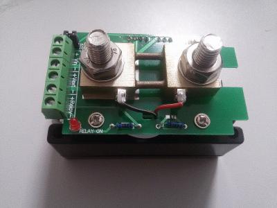

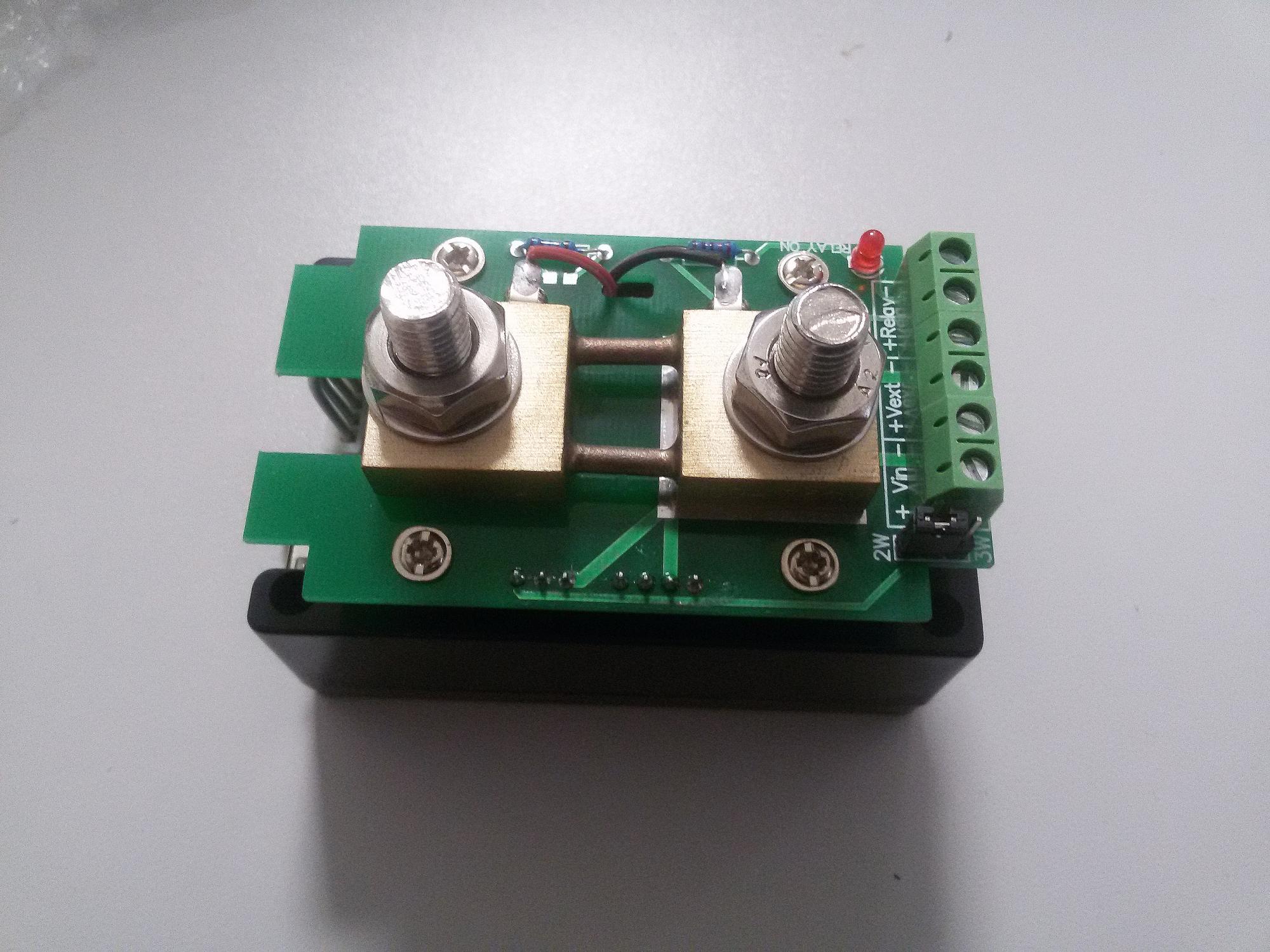

[user]DragonTM[/user],  я вам писал уже в той теме.

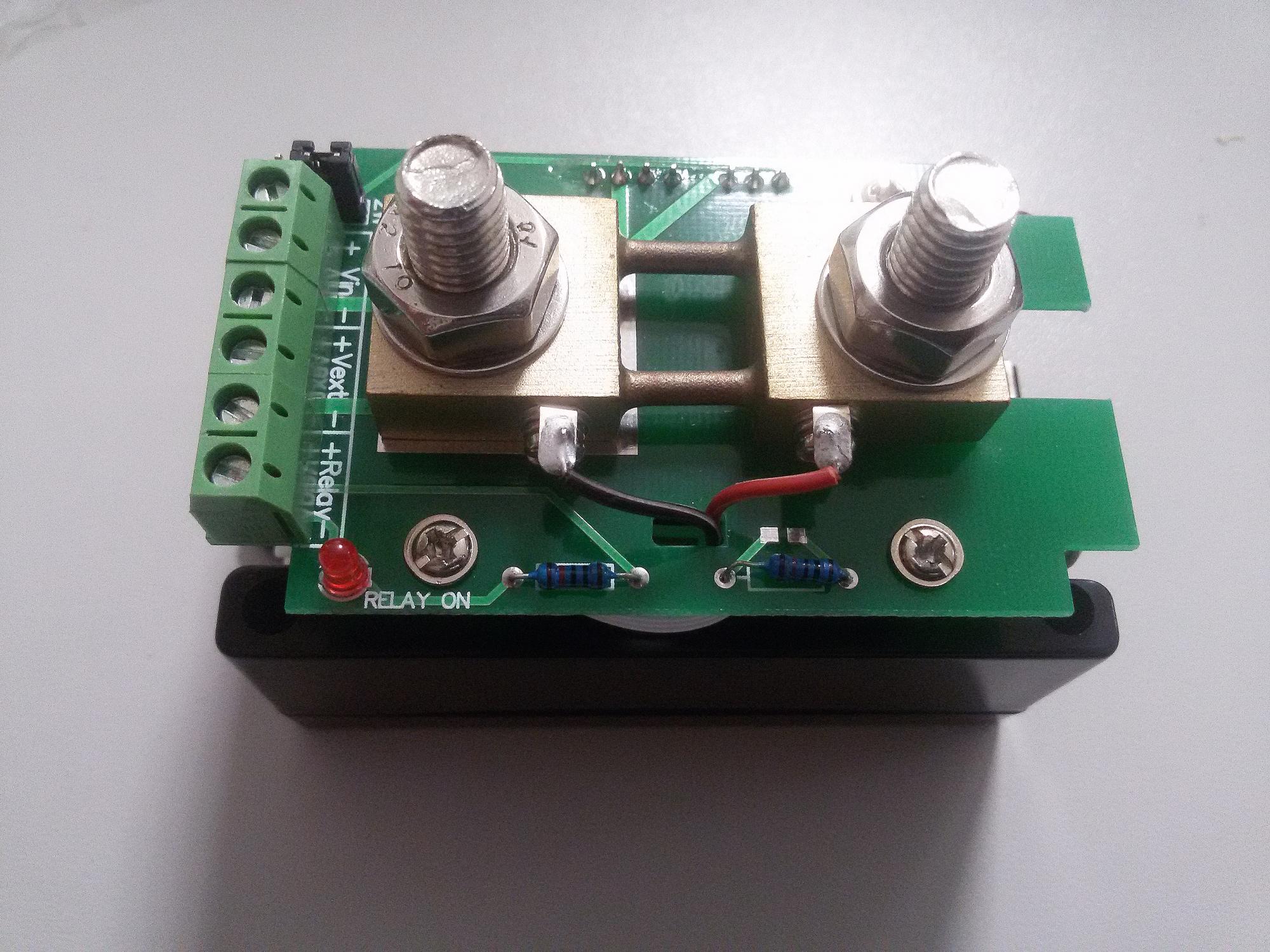

Двухпроводное подключение (2W) - питание от батареи.
Трехпроводное (3W) - питание от отдельного источника 12...30В.
Там же на схеме нарисовано - куда подрубать.
Реле для размыкания силового плюса при превышении установленных порогов.
Красный квадрат - источник тока, синий - потребитель.

[user]DragonTM[/user],  перемычка замыкает либо два левых, либо два правых контакта, выбирая нужный режим. Все три замыкать не следует.

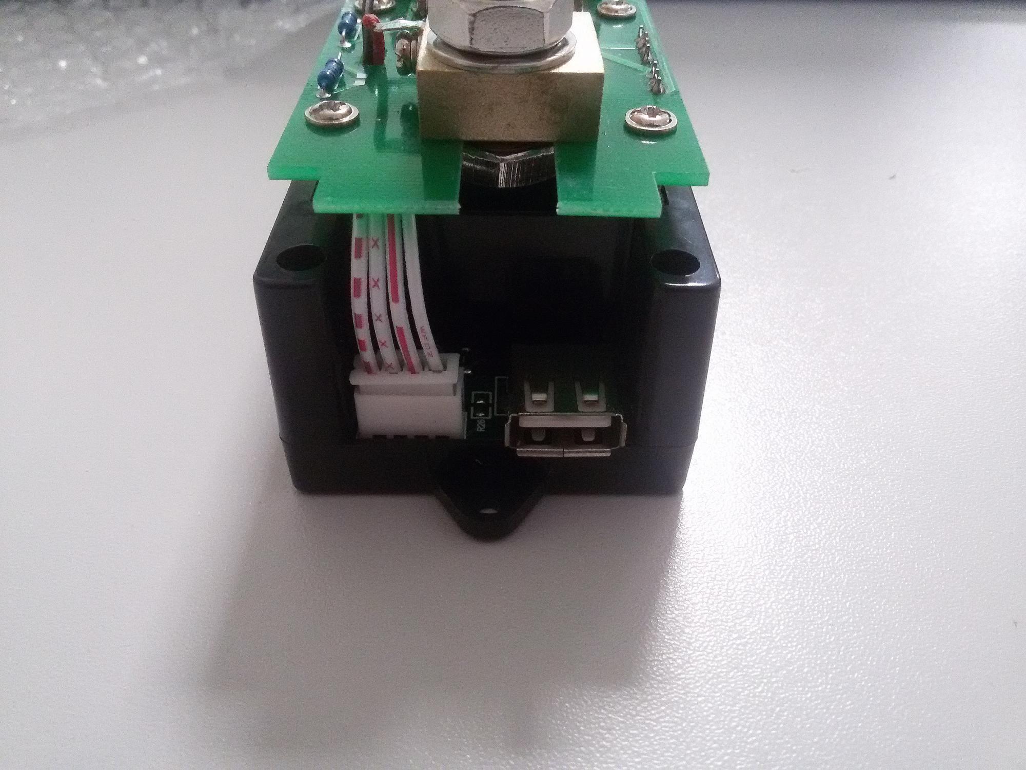

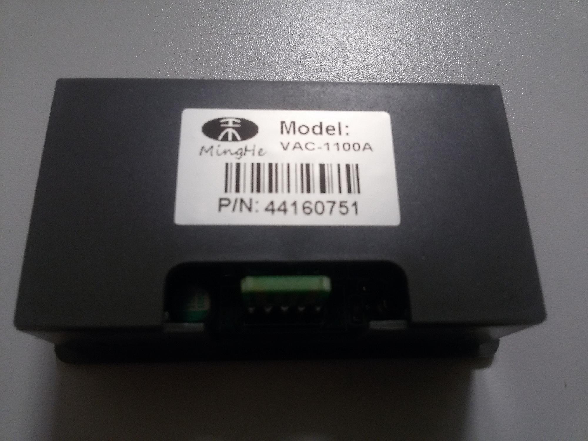

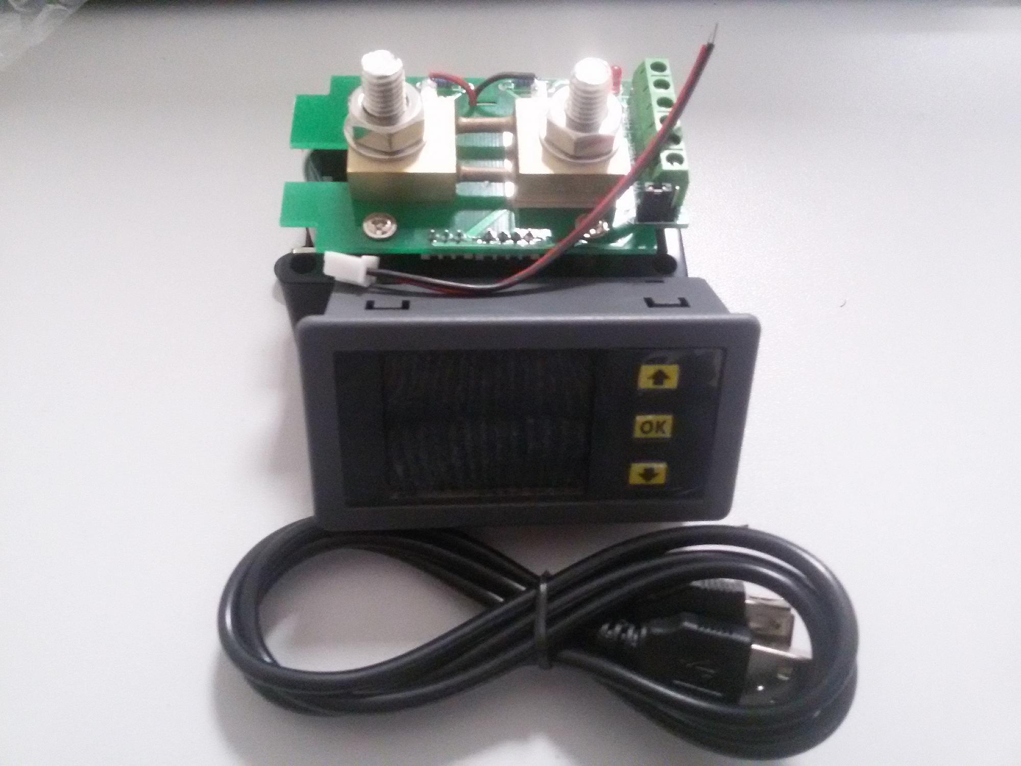

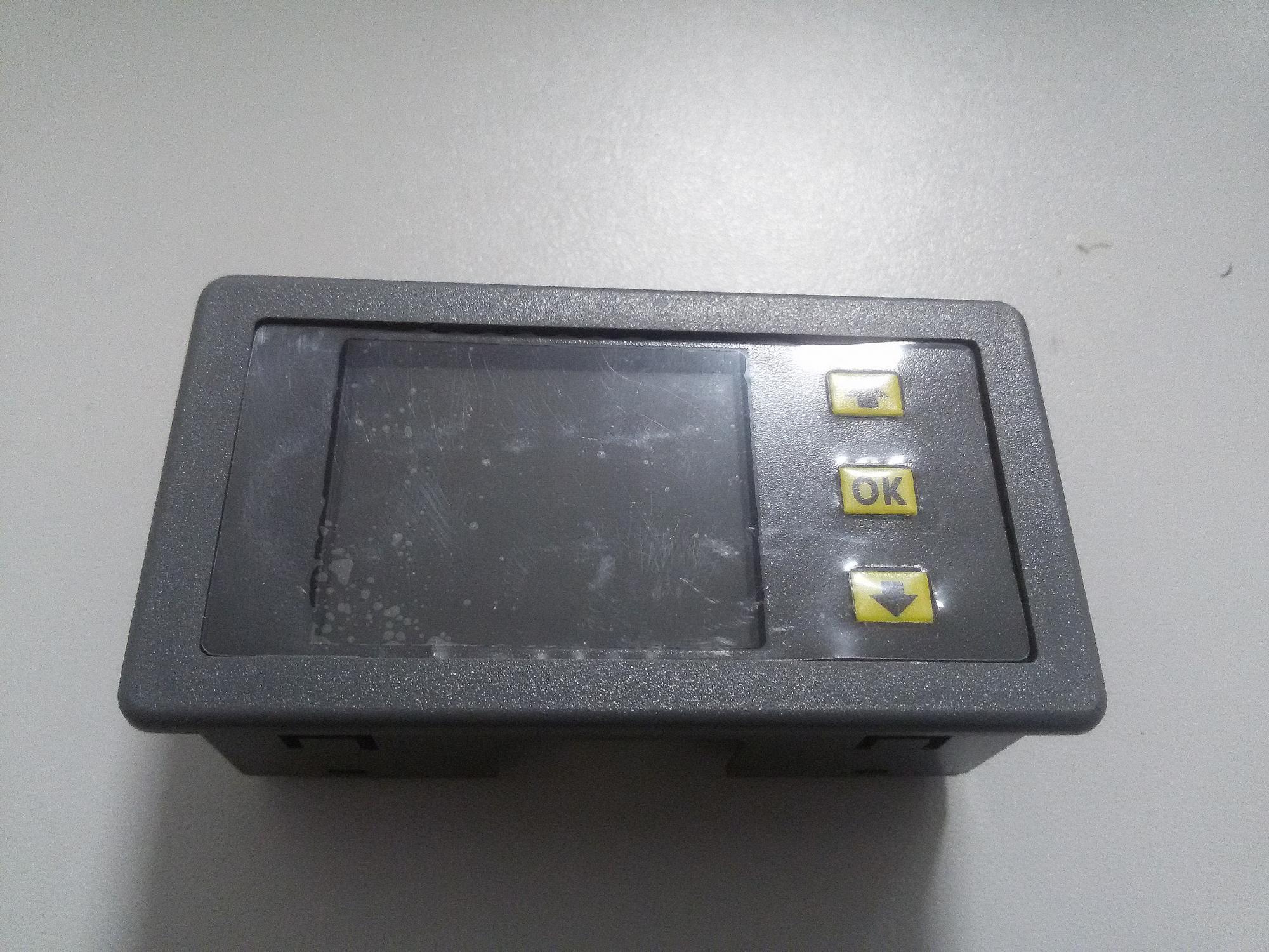

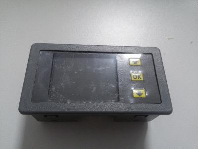

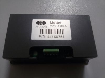

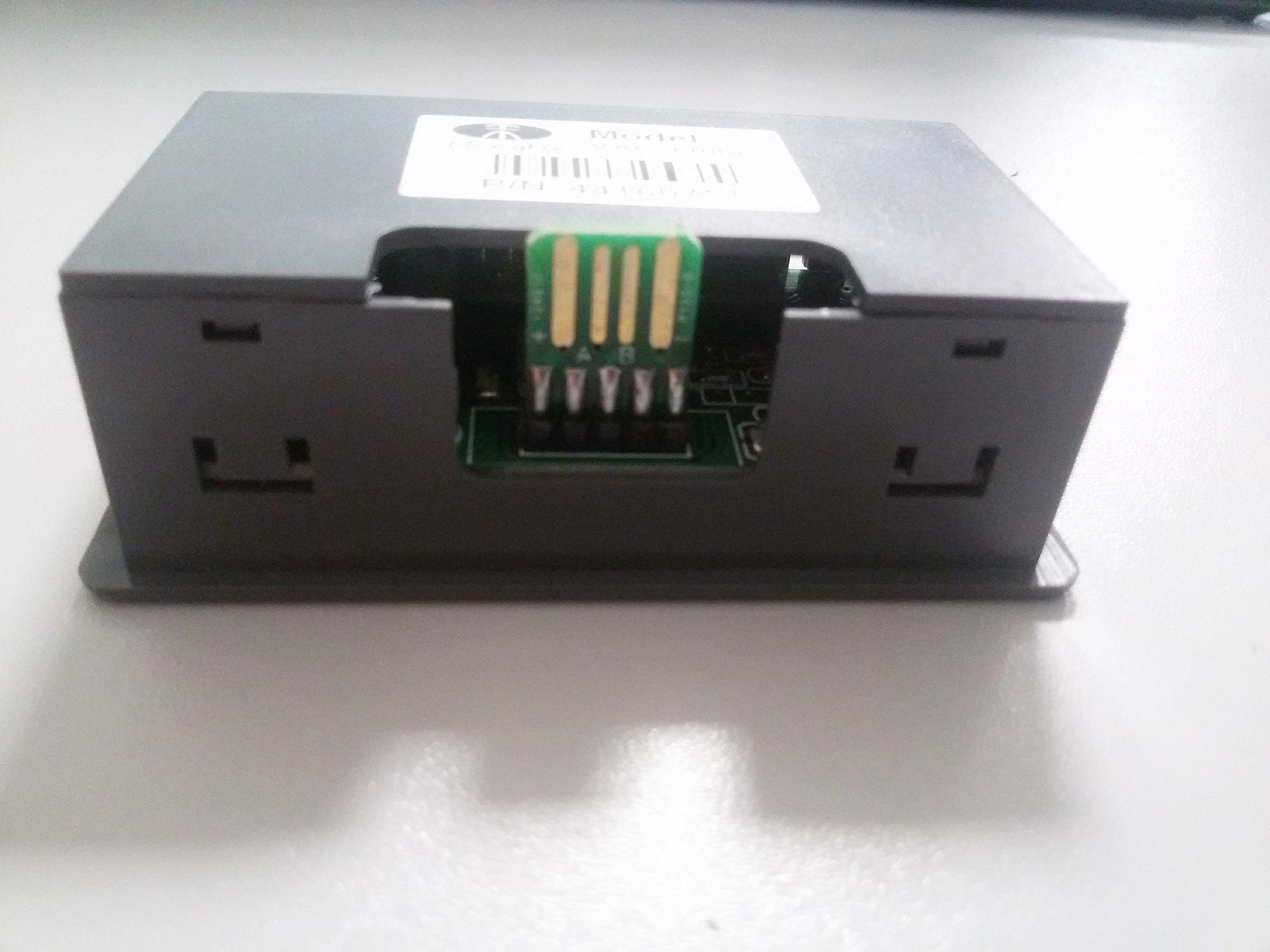

Получил и я свой ваттметр, качество порадовало, все аккуратно
пока только фотки, но планирую сделать видео обзор.
Добавлено 08 Дек 2016 в 12:56
Добавлено 08 Дек 2016 в 12:57
Добавлено 08 Дек. 2016 в 12:58
