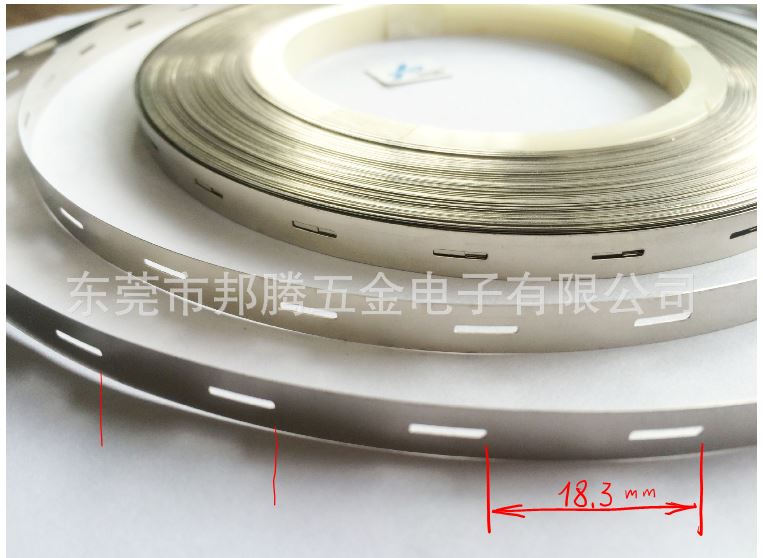

smartbsv
Разобрал тут недавно батарейку от шуруповерта - обратил внимание на то, что лента, которой сварены "банки", имеет продольные разрезы. (Батарейка года примерно 2005-го.) Стал искать что-то похожее в продаже - не нашел. Китайцы продают сплошную ленту. На ютубе тоже в роликах сплошная лента... Получается до японских технологий начала 2000-ых годов китайский батарей-пром так и не дошёл?..
А ... нет, вот что-то похожее нашлось...
Кто-нибудь варит такой лентой?
