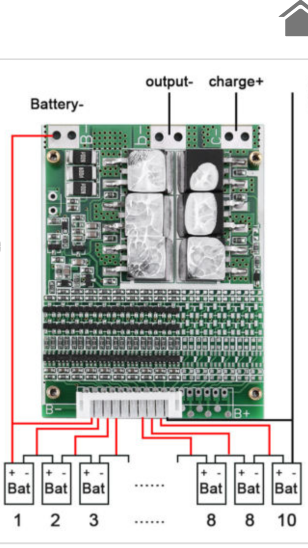

[user]DEN[/user], в таком случае поможет выгорание любых предохранителей между любыми последовательными секциями.
inetchik
SF8. B1-Р600 с ЛЖФ15S-19.5АЧ.
Мы на карте.BR, Dmitry.
Witaliy
[user]inetchik[/user], хоть и под спойлером и в темных очках, но надо подписать, наверное, что схемка неправильная. Так нельзя подключать!
inetchik

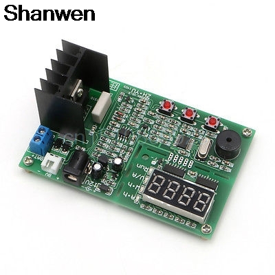

Хочу собрать батарею 10s4p. Но вот какая заковыка. Изначально планировалась 10s3p из Samsung ICR18650-26FM но позже решил докупить еще таких же  10 баночек наивно полагая, что они будут такими же. Но оказалось что импеданс у них разный: у первых 30 батареек разбег от 057 до 067, у тех, что докупил от 021 до 038. Мерял таким вот попугаеметром.
Не кидайте сильно тапками, понимаю,  что показания его очень относительные, (но они стабильные), нет мне смысла покупать дорогой прибор.  Вопрос - можно ли делать из этих батареек или все же остановиться на 3p.? Мотор редукторный 250W.
LEE4ER
[user]Fadner[/user], эти же 10шт будут добавляться по одной в каждую группу параллельно подключенных элементов. В чем проблема-то, если все 10 новых между собой не отличаются?
TOM
[user]Fadner[/user], Соединяй банки в группы по 4 элемента и меряй каждую своим "показометром". Если показания будут сильно различаться, переставь одну-две банки из "сильной" группы в "слабую".
Genadi
Цитата: Fadner от 20 Июль 2018 в 22:48Но оказалось что импеданс у них разный: у первых 30 батареек разбег от 057 до 067, у тех, что докупил от 021 до 038.
Лучше из новых отобрать и собрать две группы, а остальные два оставшихся акка (с более высокими показателями), придётся раскидать по старым группам.
