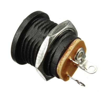

Кто-нибудь может подсказать, как правильно паяется dc 2.1 (как на картинке)? 2 контакта звонятся на минус. Минусовой провод нужно подпаивать к двум контактам или к одному?

Воткните ответную часть разъёма и прозвоните - минус размыкается ответной частью, что звонится на папе-маме в сборе, то и паяйте.

[user]SchwarzWeiss[/user], если штекер воткнуть те два не размыкаются? встречал такого плана. так же такой принцип используется на аудио джеках. вставляя штекер размыкается пара

Да, размыкаются. Отсюда вопрос: Какие будут последствия, если припаять минусовой провод на 2 контакта? Уже припаял в одном корпусе так, заряжается все нормально.

[user]SchwarzWeiss[/user], никаких.
если это порт ЗУ то к примеру можно рвать питание нагрузки. те если воткнуть штекер - замыкаются минусы акб и зу, а нагрузка отключается.
На центральный плюс, на оба боковых минус.
