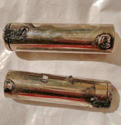

Додумывайте...конечно. Только штатная термоусадка хорошо изолирует торцы цилиндрика, а каптон - НЕТ.
Вот фотки всего двух элементов с КЗ из-за отсутствия термоусадки:
А всего их более шести. Причем, батарею собирал опытный мастер с форума, который убрал термоусадку из лучших побуждений, типа для улучшения теплоотвода.
А другой, не менее опытный форумчанин...коротнул это дело (примерно через год аккуратной экспл.)  :pardon:
Потом еще неск. раз при самостоятельной попытки смены элементов.
После этого, с матами на себя и мастера, повез батарею ко мне, на ремонт.  ;-D
Есть у меня фотка этой батареи, но..я ее стесняюсь выкладывать. Выглядит страшновато.    O_O

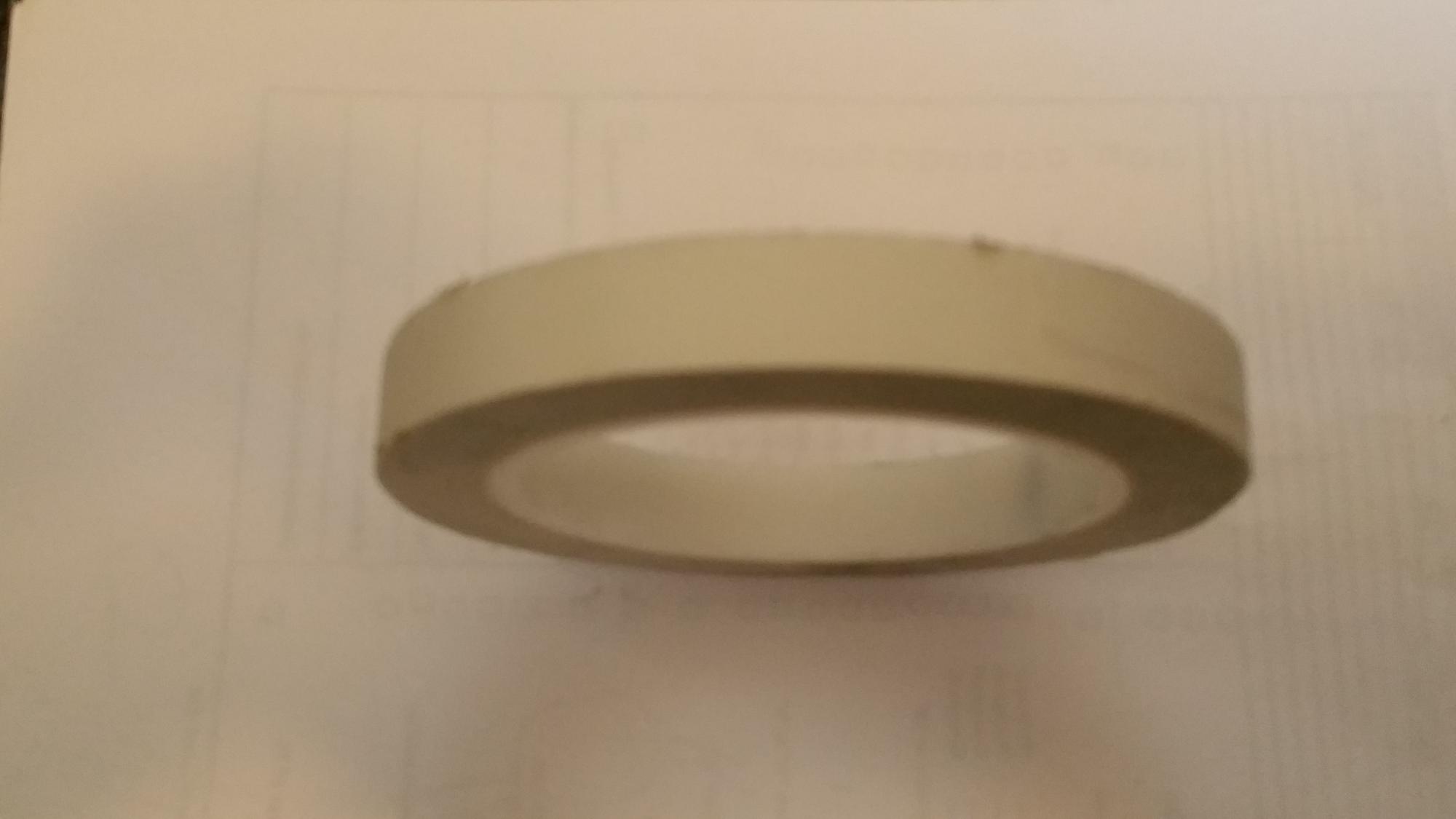

Цилиндрики изолировались узкими полосками высокотемпературной ленты, типа такой:
+термоклей.
В общем, достаточно прожать батарею, посильней и будет адское КЗ  /:-)

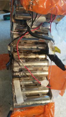

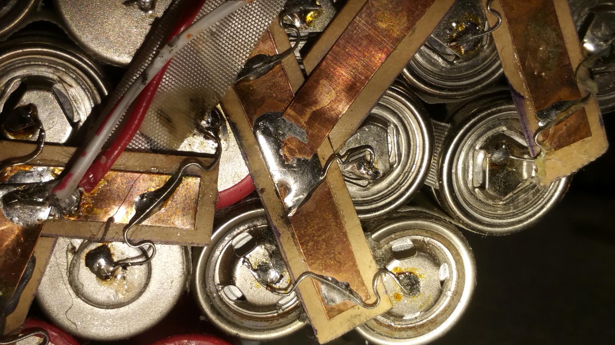

Фоткал для себя, чтобы потом вспомнить, как именно располагались цилиндрики:
Это до замены:
Это после. Все что в черном, это новые цилиндрики:
После заряда, разряда увидел заметный разбаланс:
Вот на этой фотке, кажется, что все усы хорошо припаяны/пропаяны, а по факту, это не так. Вычисляется путем пробного отрыва уса  деревянной лопаткой из палочек для суши:   :eureka:

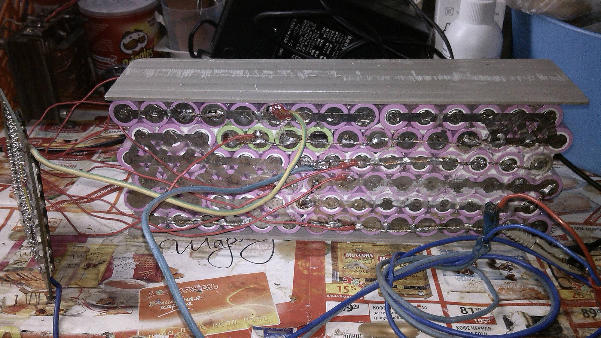

russstand
чото жесть какаята термоусадку с аккумов умышленно срывать, нафига? какое охладение, это вам что, лифер который под 150А токи способен выдавать.
вот как надо собирать!  ну да, замыкал паяльником пару раз ... подумаеш, всеголиш искры... работает! итак сойдёт  %-)
Собрал из того что было :) ну надеюсь хоть 12-15ah выдаст

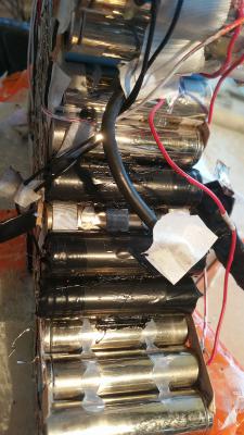

Цитата: илс от 04 Окт. 2018 в 22:36
Додумывайте...конечно. Только штатная термоусадка хо4рошо изолирует торцы цилиндрика, а каптон - НЕТ.
Моя сборка. Плохой опыт без изоляции, но это были тесло банки, если мне память не изменяет.. а вот по поводу непропая усов не моя работа! Помню как заказчик лез в батку и пытался там что то паять. Толи добавить больше s хотел толи еще что то и жаловался как коротнул об усы.. просил совета как правильно спаять.. и такой случай не первый..
батарею отдавал полностью рабочую и собранно было аккуратно, через некоторое время он ее привез и там ужас че творилось.. ко мне притензий небыло, признавал что сам накосячил..
Кто то скажет можно было геометрию красивее сделать и тд. Но заказчики часто просят: плевать на внешний вид итд главное больше Втч впихнуть в его ящик..
Батарея бы работала и не замыкала сама по себе, если бы кривые руки туда не лезли! да, ее самому опасно было бы обслуживать, но это другая история.. когда за три копейки хотят мерседес, такого не бывает..  :pardon:

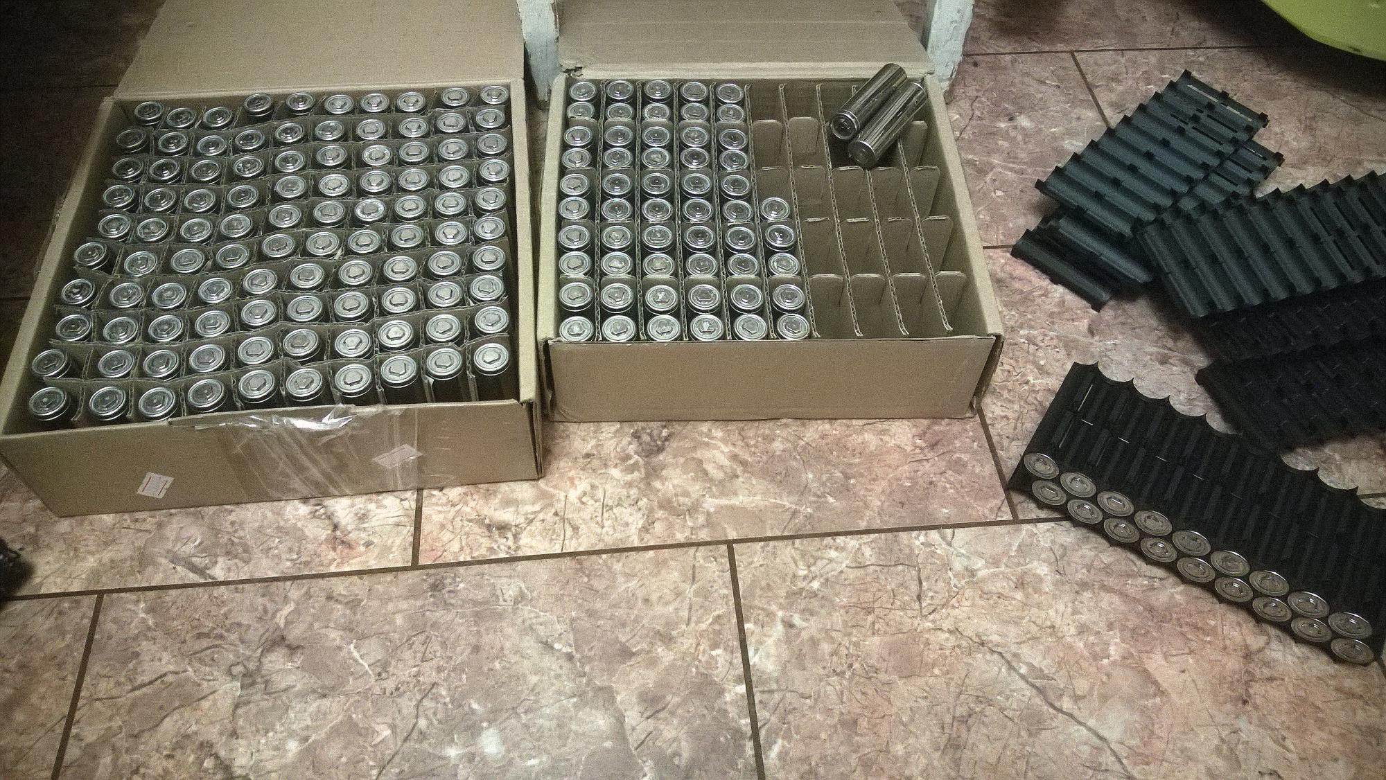

[user]max_x_20[/user], теслу на холдерах собирать надо.
Вот, прикупил себе конструктор, буду наращивать свой поверпак. Твоя батка, кстати, ездит вполне себе ок)
Да, на пять процентов меньше ёмкости влезет, зато спокойно будет.

 :-([user]tmiaer[/user], ссылочку бы на холдеры такие, вот именно такие и ищу. Как раз бы два яруса разделить одной такой пластмасской, а снизу и сверху стэф, ну и с боков.

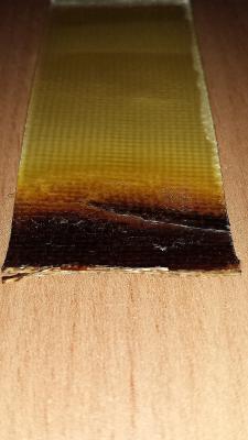

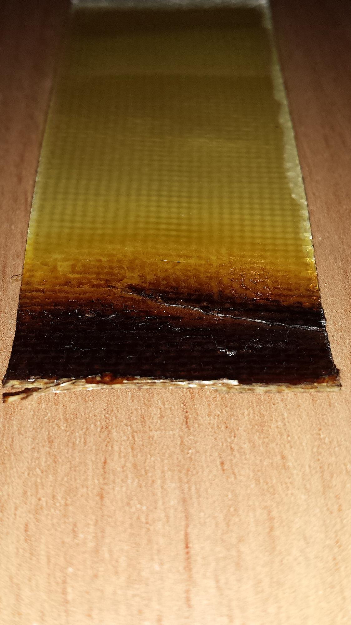

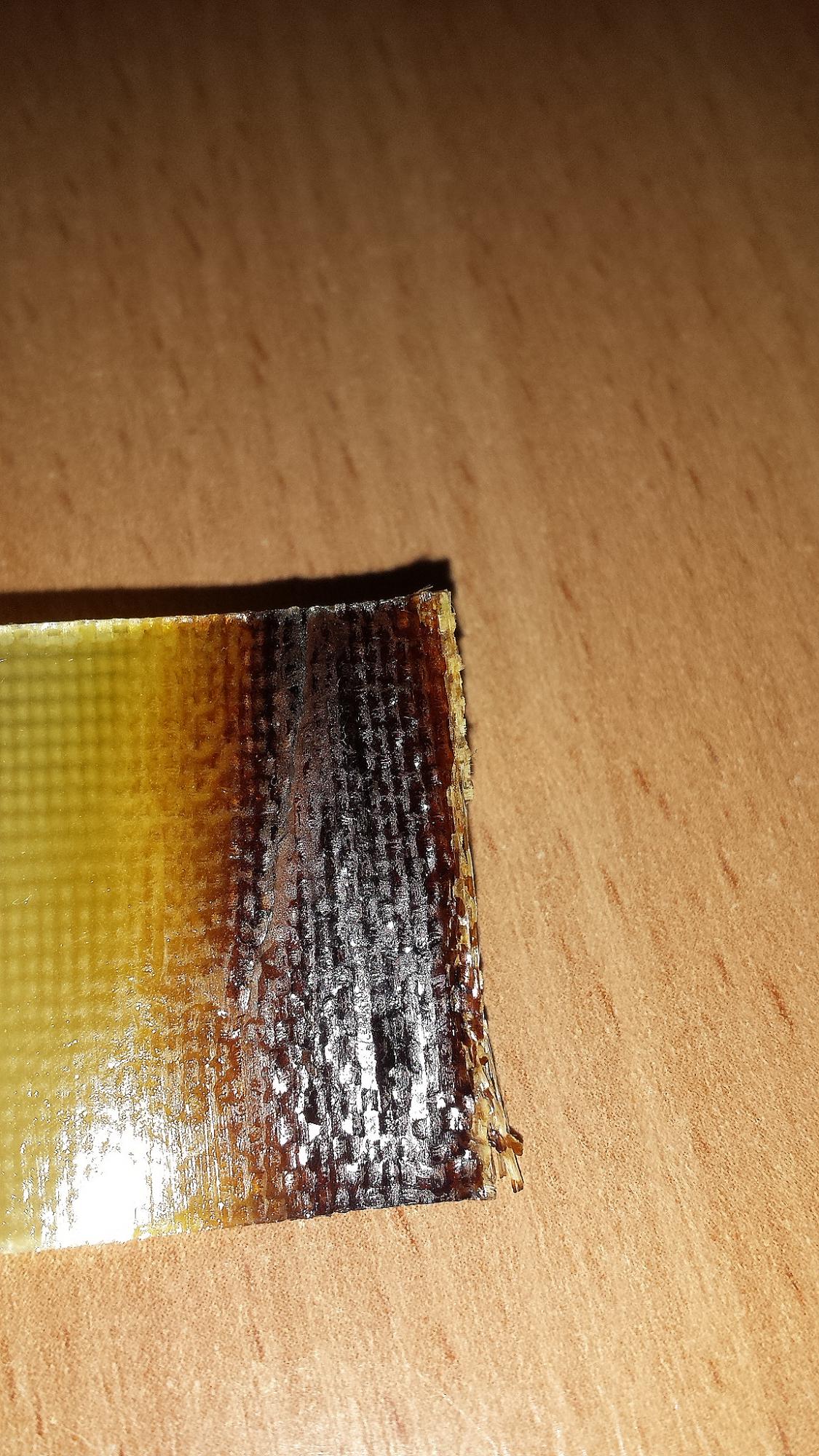

Кмк, уплывет все, градусов от 200-250-ти, наверняка ABS, уж лучше посерьезнее прокладочки нарежу, со стэфа 0.5мм, вот он, после пары минут под струей 450-ти градусного обдува и разломан потом пополам:

[user]inetchik[/user], если на батарее будет 250 градусов, там уже ничем не поможешь. Точнее только внешним огнестойким боксом и то с оговорками. В любом случае пластик лучше изоляции родной термоусадкой как минимум по механической прочности.
Да, так и есть. Когда хочешь "угодить" заказчику получается так,.... как получается.  :-)
Тем не менее, получилось хорошо.
Только что отписался довольный хозяин, после замены убитых банок на новые, он долго балансировал батарею и...получил неожиданный результат.
21,8Ач из 21,7 заявленных. В движении, при нынешних холодах.  Малым током можно высосать до 22Ач.
И это после года интенсивной эксплуатации!  B-)
А КЗ случилось из-за кусочка олова (в фанерном коробе) или другого мет. мусора. По его версии.   :bn:
В общем, термоусадку лучше не снимать, т.к. на конфиге менее 2кВт перегрева батареи нет, совершенно, человек ездит с ТРЕМЯ термодатчиками.  :exactly:
Хотя, Теслабанки идут "голенькие",  для них эта мудрость, не совсем применима... :ah:.
