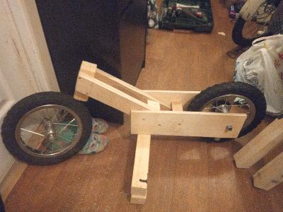

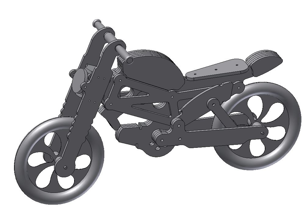

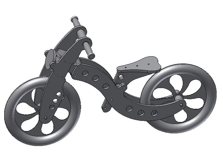

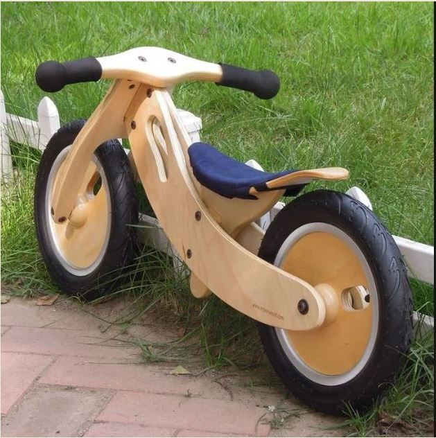

Я вот пока не определился нравится мне это или нет. Попробовал сделать беговел, что успел за пару часов.
Набросайте советов покритикуйте с конструктивом по возможности:
Вовкась
Попробуйте из фанеры 10 мм например.
Вот варианты, 2 их которых я было начал чертить, до конца не довел, но если уж сильно хочется, то можно напрячься и сделать чертежи. а дальше лобзик и наждачку в руки...
Плясать надо от колес, это главное (что вы и сделали)
