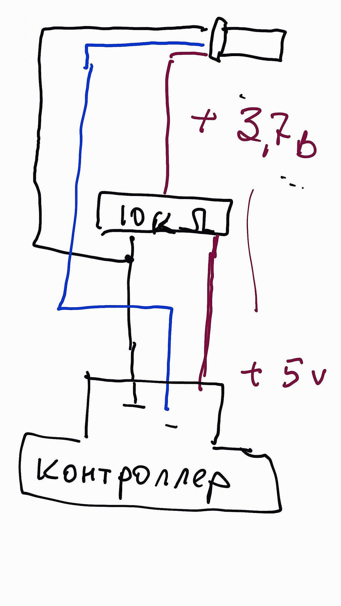

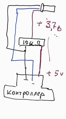

[user]Александр CRV[/user], Я не оч. понял советы от коллег насчет последовательного резистора к красному проводу.
Там же стоит датчик холла с довольно большим сопротивлением. Непонятно, какова будет стабильность схемы, при таком подключении.  :bn:
Как по мне, надо питать этот датчик пониженным напряжением, через делитель.
Вот, набросал на своем смарте схему, ... сверху ручка газа, думаю, достаточно придушить до 3,7В.
Насчет проблем тестированием,  тоже не понял. Если вы не помещаетесь в детский квадрик, как собрались ограничивать мощность через шунт?
Так или иначе придется кому-то тестить, ...иначе никак. ;-D

Схема понятна. Спасибо. Можно попробовать.
а по проверкам и настройкам я и не собирался их делать изначально, да и с шунтом даже не знал, что так можно, теперь почитал разное на эту тему .
Изначально думал ктото знающий скажет, что можно выпаять часть ключей или по одной из их ног да и будет то что хотел. :)

Не надо ни чего делать с ручкой газа. Зто Вам уменьшит только скорость, что Вам не нужно.
Во многих контроллерах ( смогу предположить, что и в Вашем), есть "душилка" - контакт, который, замыкая на "минус", снижает предельные обороты мотора (возможно, что они уже выведены наружу).
Если покажете более подробное фото задней платы контроллера, то поможем определится.
Зимой - "по снегу", как правило, двигатель более нагружен.
Полагаю, что поставив "душилку" и снизив максимальные обороты, Вы тем самым снизите и нагрузку на двигатель.
П.С.  Если Вы увеличите редукцию, то так же снизите нагрузку на мотор.
П.П.С.  Многие моторы легко переносят 2-х, 3-х и более кратные токи.
Напишите, какой у Вас мотор.
Удачи

Аттенюатором в ручку газа только скорость можно будет регулировать максимальную. Простые контроллеры не управляют мощностью/моментом. А только %ШИМ и/или оборотами, как следствие. Соответствено, на старте будет максимальная мощность. Если хотите именно мощность уменьшить - "пилите шунт" )
ingener
Если принудительно ограничить ширину ШИМ аттенюатором ручки, то и момент, и скорость соответственно упадут.

Мотор греется от тока,если дать меньше напряжение с ручки,то это не означает,что ток будет меньше.
Пилите шунт  или меняйте в делителе после шунта.
Продолжение написанного [user]mr.Dream[/user],   только другими словами,может так понятней.?

На счет ограничения через ручку я так и думал, что пострадает скорость а фазные токи то будут большими.
Значит буду баловаться с шунтом. Осталось решить как. Мне нужно ровно вдвое уменьшить ток. Если перемычки две то как лучше поступить в плане обратимости изменений?
Думаю выпаять одну ногу одной из перемычек или раскусить в середине а потом при необходимости вернуть назад спаять малым количеством олова? В любом случае идеально вернуть назад сопротивление не удастся. Наскольуо критичными будут такие изменения для работы его? Или можно готовиться морально к смерти контролера?
rzaviy
[user]Александр CRV[/user], для легкого возврата и плавной настройки тока я бы посоветовал бы сделать по принципу изменения в делителе.
подпаять параллельно подстроечный резистор и изменять усиление ним

Эти шунты делаются из спец. проволки с заданным сопротивлением.
Фактически - это низкоомные резисторы.
Если один посередине раскусить, а потом спаять, то сопротивление не сильно пострадает, т.е. силовые ключи не бахнут.
Но...этот шунт здорово греется на больших токах.
Не знаю, как ваш, а у инфинеона напр., он грелся вплоть о того, что отваливался припаянный к нему проводок (для ваттметра).
Т.е. есть риск, что под хорошей нагрузкой припой стечет, и даже может коротнуть, что нибудь.  :bn:

А шунты у Вас припаяны  к печатным проводникам  или  на контактной сварке?
Если припаяны  - смело отпаивайте одну из ножек любого шунта и считайте, что максимальный ток батареи и мощность уменьшили вдвое. Ножка пусть торчит, потом легко будет поставить обратно.
