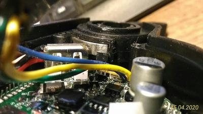

Вскрыл БК своего Ультрона и обнаружил несоответствие холла и магнита курка по высоте. Это влияет на что нибудь? Такое расположение встречается и допустимо?
newsky526
[user]Александр61[/user], если изменения магнитного поля ,хватает от 0 и до 100% мощности,то не важно как стоит холл. Разница может быть только в "кривой" нарастания сигнала.

На большинстве подобных курков как расположен холл?
scezary
Так и расположен, как на фото. Но на практике, лучше, когда хол не много по дальше расположен от магнита, т.е. зазор больше. Это позволяет убрать холостой ход курка в начале и конце хода. Делается самостоятельно.
Александр61
Какой примерно должен быть зазор? В моем случае магнит в определенном положении даже терся о датчик, слегка отодвигая его.
scezary
Примерно 3-4мм. нужно экспериментально выяснять.

Фига се! Я всегда считал, что датчик должен располагаться максимально близко. Спасибо, попробую.
