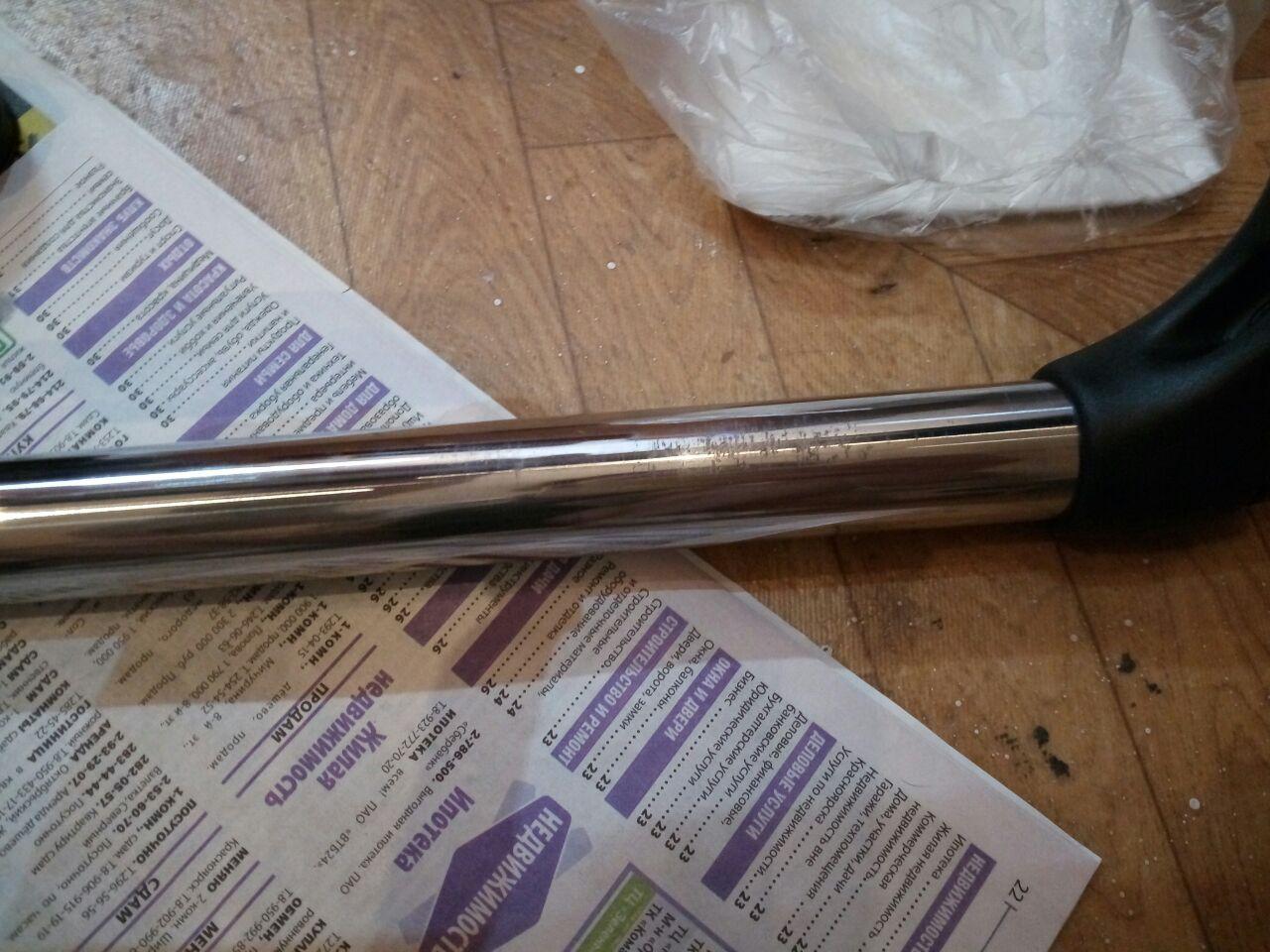

Разбирал вилку Manitou Axel для осмотра и смазки внутренностей, собственно вопрос по ее состоянию, имеются на ногах следы коррозии (сверху, ближе к стакану). Есть ли смысл их как-то устранить, заполировать? Или докатывать ее и на "отдых"?

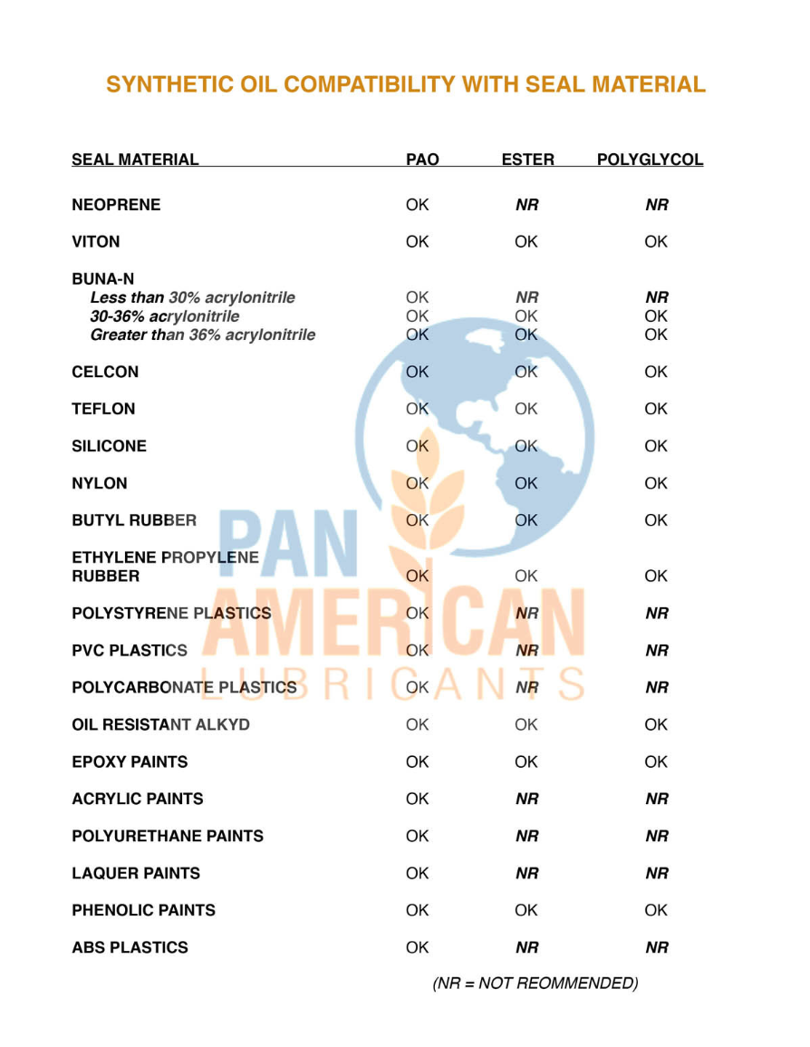

Цитата: serggio от 05 Июнь 2018 в 21:24нужны смазки только на основе силиконового масла, или ПАО. Остальное базовое масло плохо дружит с сальниками и другими РТИ - т.е. уплотнительные кольца из резины. Смазка не должна разрушать резину, каучук и пр. Синтетика или минералка в базе - нельзя.
Господи, вот откуда люди берут такую ерунду? ПАО - самое агрессивное к РТИ базовое масло. Гидрокрекинг - заметно менее агрессивный, а самая наименее агрессивная база - минеральная. При этом ПАО еще и хуже всех других баз смазывает (разделяет поверхности трения). Самое отвратительное по свойстам масло.

Цитата: C00LM4N от 29 Июнь 2023 в 15:43Господи, вот откуда люди берут такую ерунду? ПАО - самое агрессивное к РТИ базовое масло. Гидрокрекинг - заметно менее агрессивный, а самая наименее агрессивная база - минеральная. При этом ПАО еще и хуже всех других баз смазывает (разделяет поверхности трения). Самое отвратительное по свойстам масло.
Господи, вот откуда вы все идете...?  :facepalm:
Ты бы хоть одну страничку почитал где-нибудь в интернете у производителей смазочных материалов, прежде чем браться цитировать чужие сообщения..
Если говорить о РТИ в вилках, каких-нибудь уплотнениях в моторах, коробках -то там вообще априори нет никаких проблем со смазками на основе ПАО (PAO). Много лет пользуюсь смазкой Molykote G-4500 - там прям на тубе написано про совместимость с пластиками и эластомерами (РТИ). Никаких проблем никогда не возникало.
