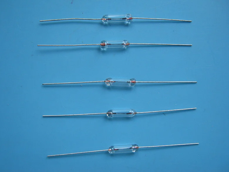

Единственный схожий вариант уже кто-то предлагал выводные мини фузы Но их надо также тестировать на нагрузку и кз.
Их можно сразу вместо усов, а по поводу того где и сколько их ставить, то действительно от плюса каждого элемента до шины. А поскольку шины при некоторых сборках нет, то все равно придется ставить с каждой стороны банки.

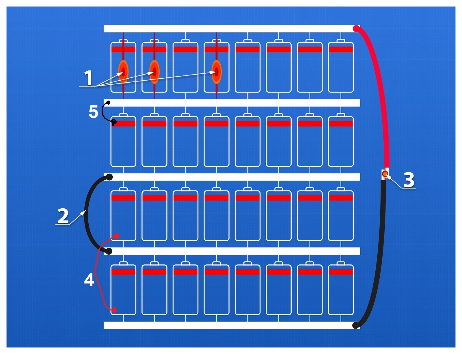

Цитата: Morr_A от 23 Март 2018 в 04:19Зачем паять усы с двух сторон банки? По моему скромному мнению это бессмысленное занятие. Совершенно достаточно только одного предохранителя с плюсового вывода.
Вероятность замыкания шины на корпус банки есть, на рисунке (5), что получим, если на минусе нет уса? Правильно - салют...
acyd
в таком случае на каждый переход по 2 предохранителя - один до шины, второй после.  Тут усы вне конкуренции

[user]MoRoman[/user], понял, при спайке(сварке) минусов без предохранителей(усов) варианты 2,4,5 становятся равнозначными.
MoRoman
Цитата: Morr_A от 23 Март 2018 в 08:17понял, при спайке(сварке) минусов без предохранителей(усов) варианты 2,4,5 становятся равнозначными.
нет, не верно, если минус без предохранителя, то:
В варианте 2 будут гореть плюсовые усы у каждой банки
В варианте 4 скорее всего сразу отгорит плюсовой ус у замкнувшей банки
В варианте 5 получим факел.
Morr_A
[user]MoRoman[/user], с какого перепуга вариант 5 факел? Все стаканы одной параллельной сборки будут сварены(спаяны) в один проводник. Совершенно не важно в какой точке этого проводника будет замыкание на второй такой же проводник, самим этим проводникам ничего не будет, ввиду их изрядного сечения, ток пойдет через параллельную сборку из усов каждого элемента. В любом из этих трёх вариантов. А отгорит ус или нет в этом случае зависит от того, сможет ли одна банка пережечь свой собственный ус при коротыше. Если не сможет, то будет костёр.
MoRoman
[user]Morr_A[/user], да ты прав, туплю с утра...

Цитата: Morr_A от 23 Март 2018 в 08:42с какого перепуга вариант 5 факел?
в случае если на минусе банок шина вместо усов, то перегорать будут все плюсовые усики довольно долго.
Morr_A
[user]DragonTM[/user], ну в общем то я так и написал.

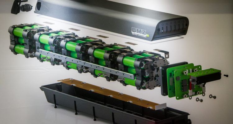

Батарейка от боша, вид изнутри:
А вот некто BMZ, крупнейший, европейский производитель аккумуляторов, потому и цены по £1500 за 1kWh.
https://www.bmz-group.com/Produkte/BMZ-Zellen/Ueber-3000-mAh/DE_index_1977.html
Есть книга AkkuWelt авторство приписывается Sven Bauer,  директору компании BMZ, к сожалению только на немецком.
http://bookview.libreka.de/preview/100409/9783834334091?session=57d290130e8c7e2baa33720c7077ac68841e8eb1=

[user]Indiсtа Саusа[/user], красиво, добротно, не на коленке собрано...
думаю на али они врядли закупаются, да и скотчем не пользуются...
а раз все выверено и перепроверенно почему бы и нет (в плане усиков)
самокак это то что само ...
1300 w в колесо и будет оно катить как надо
