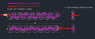

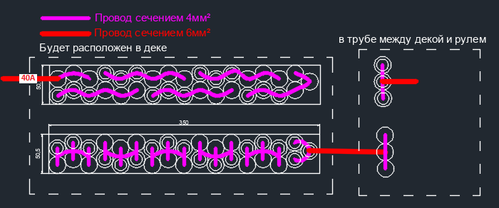

Mayzinger
Цитата: Michael от 10 Май 2018 в 02:49, в общем я бы добавил в вашу схему предохранитель на случай кз.
я планирую подключать элементы через "усы", вы про этот предохранитель или ещё нужно какой то?

Michael
Нужен или не нужен это больше вам решать, но после того как вы собрали все элементы в кучу т.е. у вас всё напряжение и весь ток доступны, вот в разрыв провода не плохо бы было предохранитель т.к. если там где-то перетрется или пережмется провод, то выдавая максимальный ток усы скорее всего целы останутся т.к. ток поделится на 3 линии. В общем горит там где тоньше, усы ведь каждый элемент защищают, а сборку в целом нет. Т.е. можете сами посчитать взять ток сколько выдерживает отдин ус и умножить на 3, сразу будет понятно сгорят усы или выходные провода.

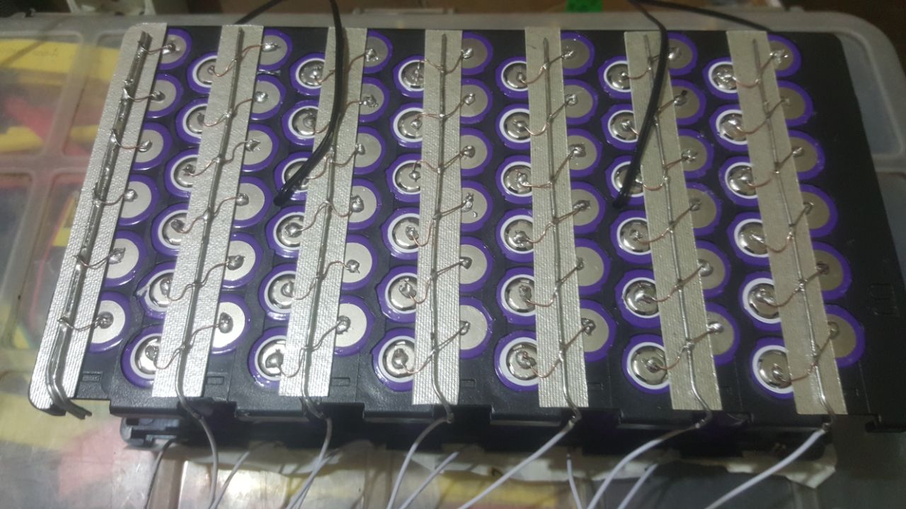

reload
А доп изоляция нужна только между параллелями?
Pau62
Если дома будет стоять под столом - то не надо. А если катать и пинать - лучше сделать. Хоть из пластиковой бутылки.
А, понял. внутре параллелей не требуется.

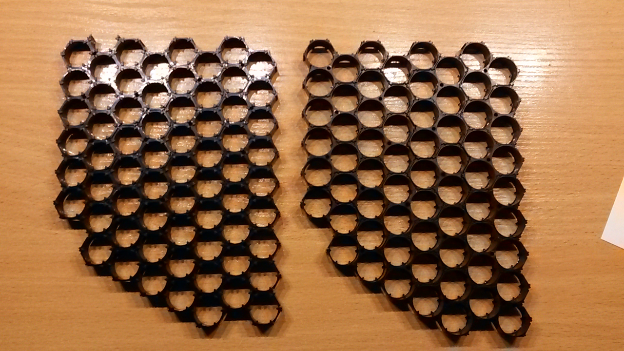

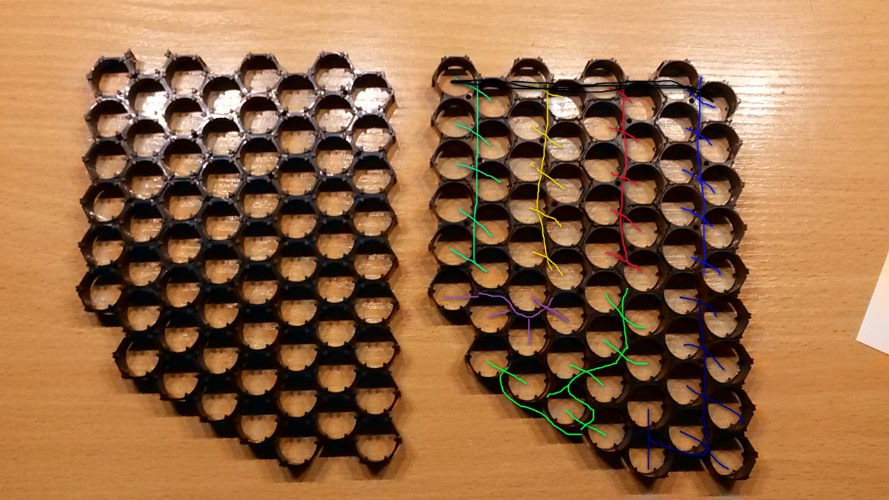

scezary
А, что если  сделать так? :bw:
Я имею ввиду без шин, усиками. А на концах сборки уже поставить тока-съемные шины.
LeoDron
Если у вас так получится , то это будет хороший вариант; но обычно, такая разводка применяется в прямоугольных батареях с длиной и шириной в S и P.
В противном случае следует усилять связки между секциями шинами - для равномерного распределения тока.
