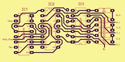

Цитата: plog90 от 17 Апр. 2017 в 04:45
Мне лично по нраву такая схемка:
Можно узнать почему лучше?
Не вижу вход PWM. Я правильно понял, что не хватает части из 8-ми транзисторов, как в схеме "инвертора"?
plog90
Цитата: atatas от 30 Апр. 2017 в 14:06
Походу тут разрабатывается контроллер получше и тоже на рассыпухе. Если это имеет смысл, попробую собрать такой(теоретически почти синусный).
Ничего пока еще не разрабатывается, и когда будет - не знаю. Пока лишь восполняю огромные пробелы в теории. Кроме того, не думайте что там все просто, на самом деле проблем хватает.
1. Меньше шум.
2. Выше кпд.
3. Больше максимальная отдаваемая мощность.
4. Уменьшение угла опережения до разумных велечин естественным путем.
Совершенно верно, только не хватает всего 5 транзистора. Вместо транзисторов для нижних ключей используется микросхема ле10. Это сделано для того, чтобы была возможность использовать один и тот же транзистор и как часть драйвера верхнего ключа и как отключаемый(шим) логический элемент "или", что кстати и сделал [user]atatas[/user], в своем первом варианте контроллера + появилась возможность простой реализации торможения.
P.S. Обратите внимание, на схемке обратная сторона, поэтому при печати нужно отзеркаливать.
Юрикас
Не нашел СД4017,взял М74НС4017В1,вроде аналог.Хочу сделать контролер и запустить 24В моторчик если повезет.А вообще надо для компресора блдс 310В, куда лучше направить ШИМ , на плюсовые,минусовые или на все драйвера?
atatas
Наоборот хорошо. Это более совершенный аналог.
Чтобы использовать бутстрапное питание нужно подавать шим на драйвера верхних полевиков(плюсовые, как вы выразились).
Хочу внести вклад в общее дело. Есть идея, как значительно улучшить помехозащищенность схемы(правда не уверен, требуется ли это). Нужно всего лишь между схемой инвертора и схемой обратной связи
поместить простенький одновибратор на ne555, с фиксированым временем импульса(чуть больше периода шим). Пока будет длиться этот импульс, любые потенциально возможные помехи будут просто отсеиваться. Все гениальное - просто B-).

Юрикас
припоял на первые шесть выходов Q по два диода,выходы диодов распределил по фазам на нижние и верхние ключи,reset к шестому Q,на cloc соединил генератор в виде шагового двигателя через диод,выход cloc enab на массу.К выходам фаз припоял светодиоды для проверки,и они моргают от самовозбуждения,если коснуться выходов самовозбуждение прекращается но на генератор реакции нет,что неправильно и сильно не бить...
atatas
Такой генератор вырабатывает разное напряжения в зависимости от оборотов, а на clock нужно четко подавать импульсы, равные напряжению питания. Кроме того, это же КМОП O_O Скорее всего вы повредили микросхему такими варварскими методами :-(. Читайте как обращаться с КМОП микросхемами.
Нет никакого самовозбуждения, просто микросхема настолько чувствительная, что реагирует на наводки в электросети. Раз такое происходит, значит вы не подключили стягивающий резистор на вход CLOCK, а это обязательно(вообще нельзя, чтобы любые кмоп входы болтались в воздухе).
Если хотите проверить работоспособность, подключите стягивающий резистор на CLOCK и подавайте на него импульсы, равные напряжению питания, например через кнопку. Микросхема будет реагировать не только на нажатие, но и на дребезг, поэтому не удивляйтесь :exactly:
Юрикас
Скорее всего вы повредили микросхему такими варварскими методами- припоял на вход и землю 100кОм и вроде стала реагировать с дребезгом на +5вольт.Страно делал как то драйвер для шагового двигателя на ТМ2 и не мог понять работает ли , соединил на вход шаговик через диод и шаговик на выходе отлично повторял шаги. :-)Ещё заметил микросхема реагирует на симетрию на выходных каскадах,может и там нужны какие то меры :bn:
