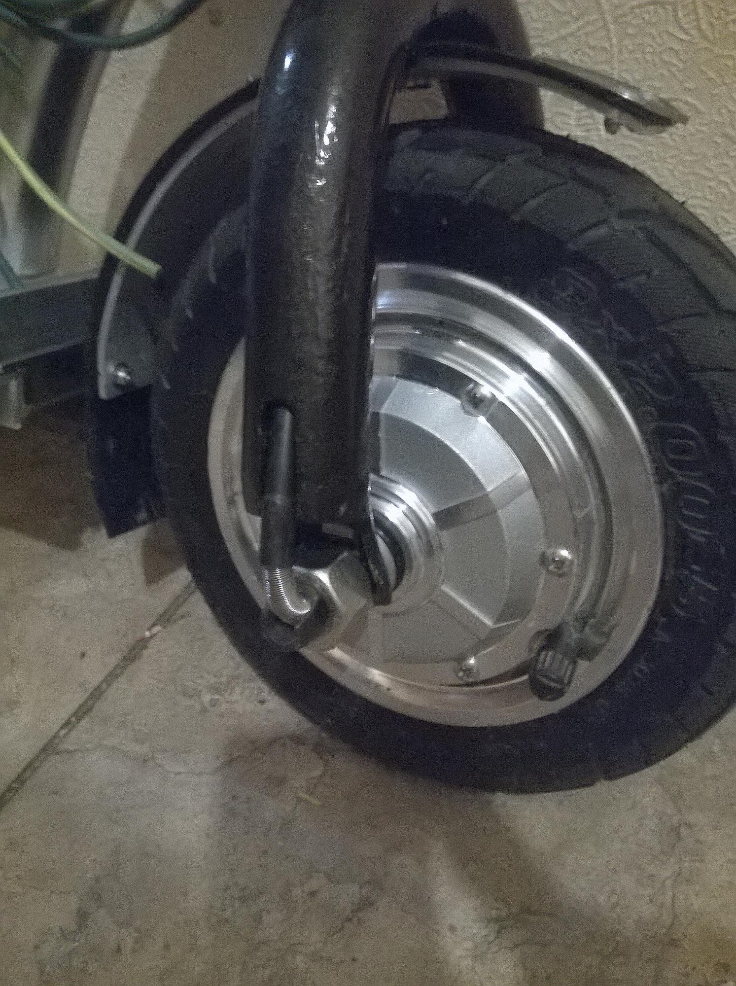

А кто подсткажет, какой угол смещения ставить, 60 или 120, в микросхеме есть отдельный вход. колесо обычное китайское
Explore Brabus HD 8"
Full custom offroad 14,5"
fondrosel
По обыкновению многие моторы 120 градусов, луан 2009г. только из мне известных 60

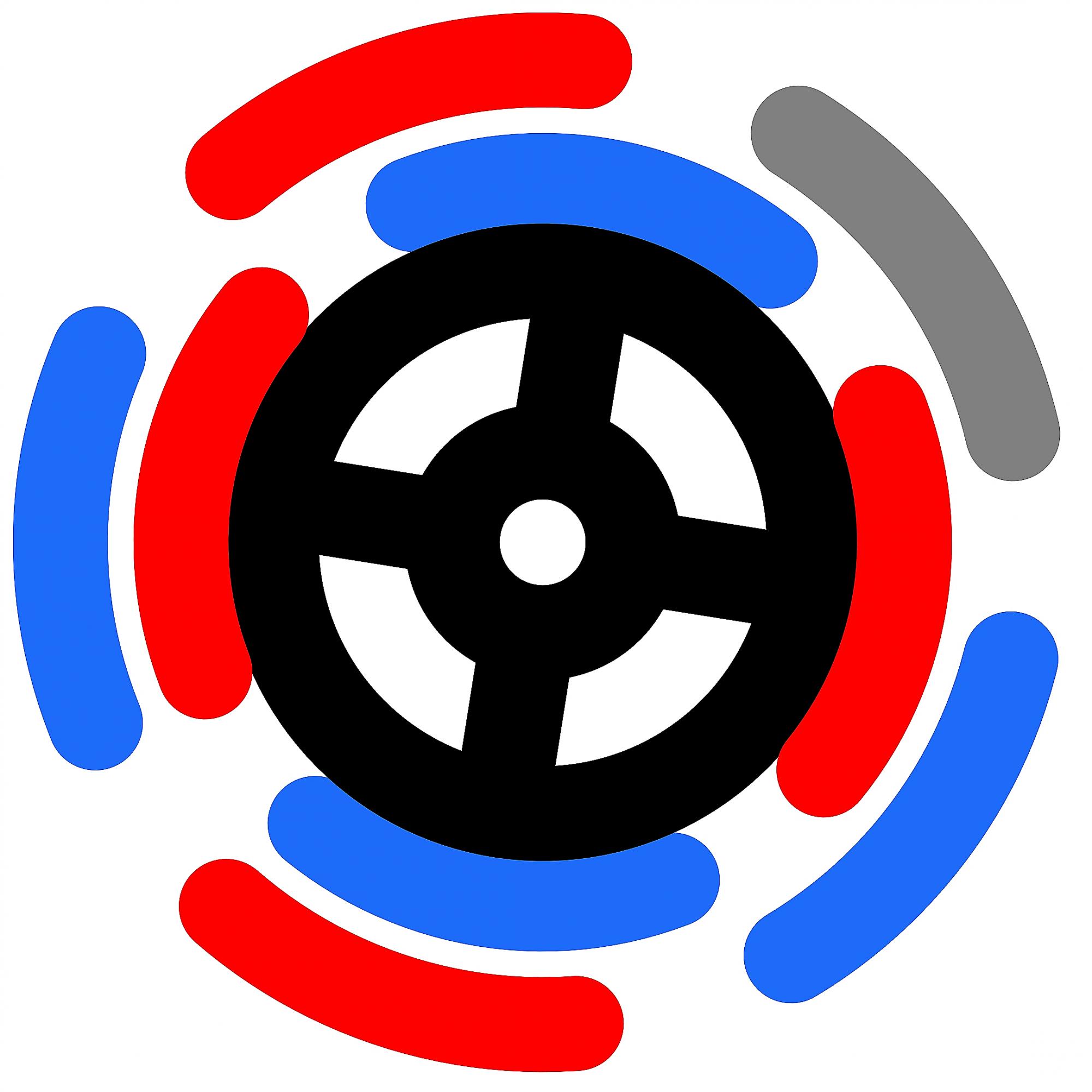

plog90
Наткнулся на интересную, как мне показалось, тему. Похоже в использовании многофазных конфигураций есть масса плюсов:
1) Более рациональное использование железа статора. При одинаковых размерах двигателя максимальная отдаваемая мощность будет больше.
2) Больше базовых векторов, вращение будет более плавным.
3) Мотать можно более тонким проводом, что увеличит технологичность.
4) Большее количество фаз в инверторе позволит уменьшить количество соединенных в паралель полевиков, что может положительно сказаться на надежности.
Отсюда возникло желание найти простое в реализации решение(на рассыпухе) для управление многофазными безколлекторными двигателями, тем более, пятифазный генератор совсем несложно раздобыть. Имеет ли смысл этим заниматься или это просто куча заблуждений, нужен ваш совет.

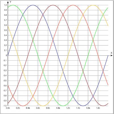

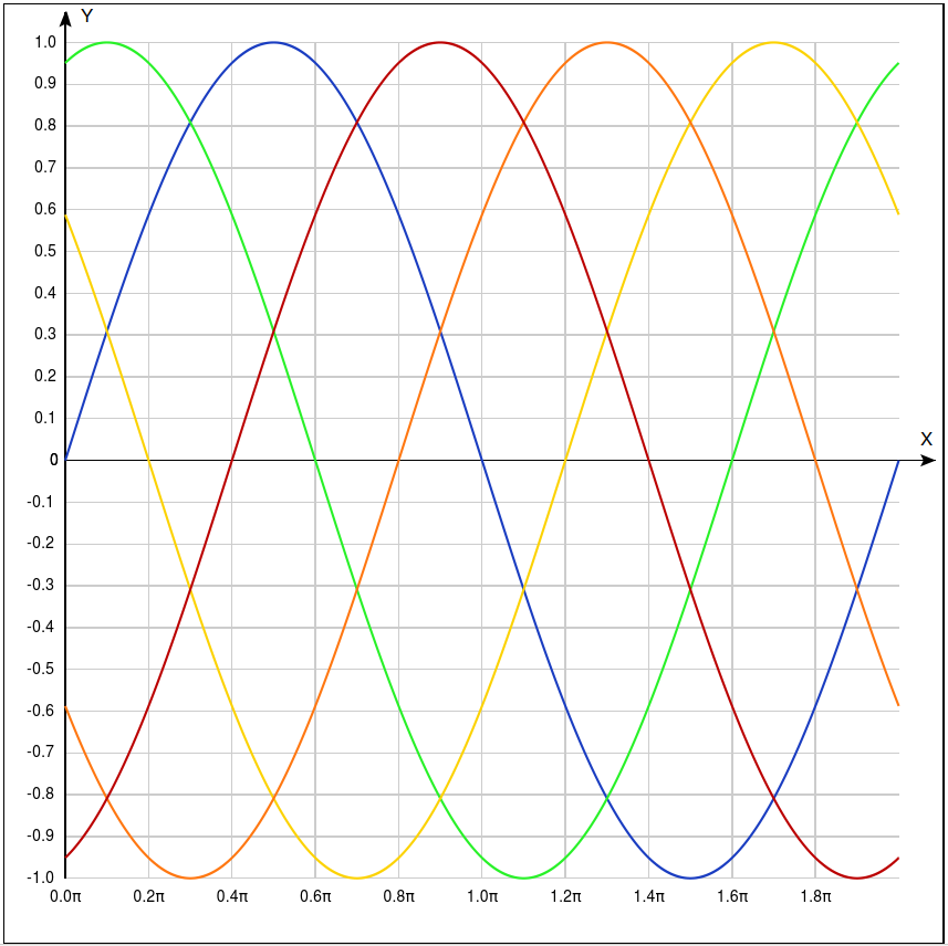

atatas
[user]plog90[/user], посмотрите на картинку пятифазного переменного тока:
Видно, что в каждый момент времени будет работать примерно 3 из 5 обмоток статора. В трехфазном же 2 из 3. Получается, что не будет никакого увеличения мощности. Ну и контроллер O_O .... пятифазный %-) .... на рассыпухе /:-) ....  я даже отдаленно не могу это себе представить.
Хотя может вы знаете что-то такое ....  B-)

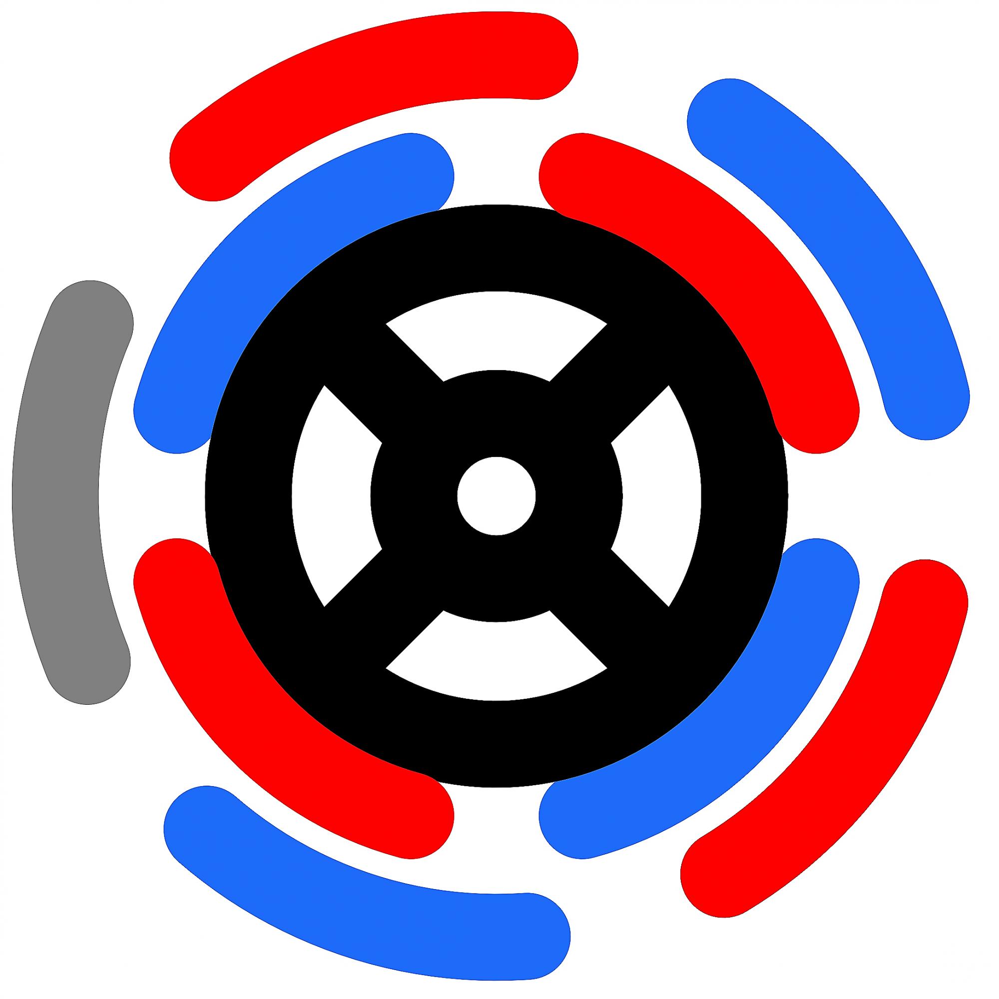

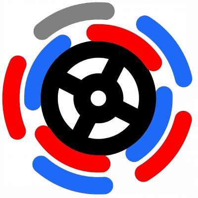

З.Ы. Мне кажется что интереснее не перематывать двигатель на другое количество фаз, а рассоединить обмотки и управлять каждым концом каждой обмотки отдельным полумостом.

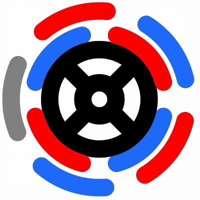

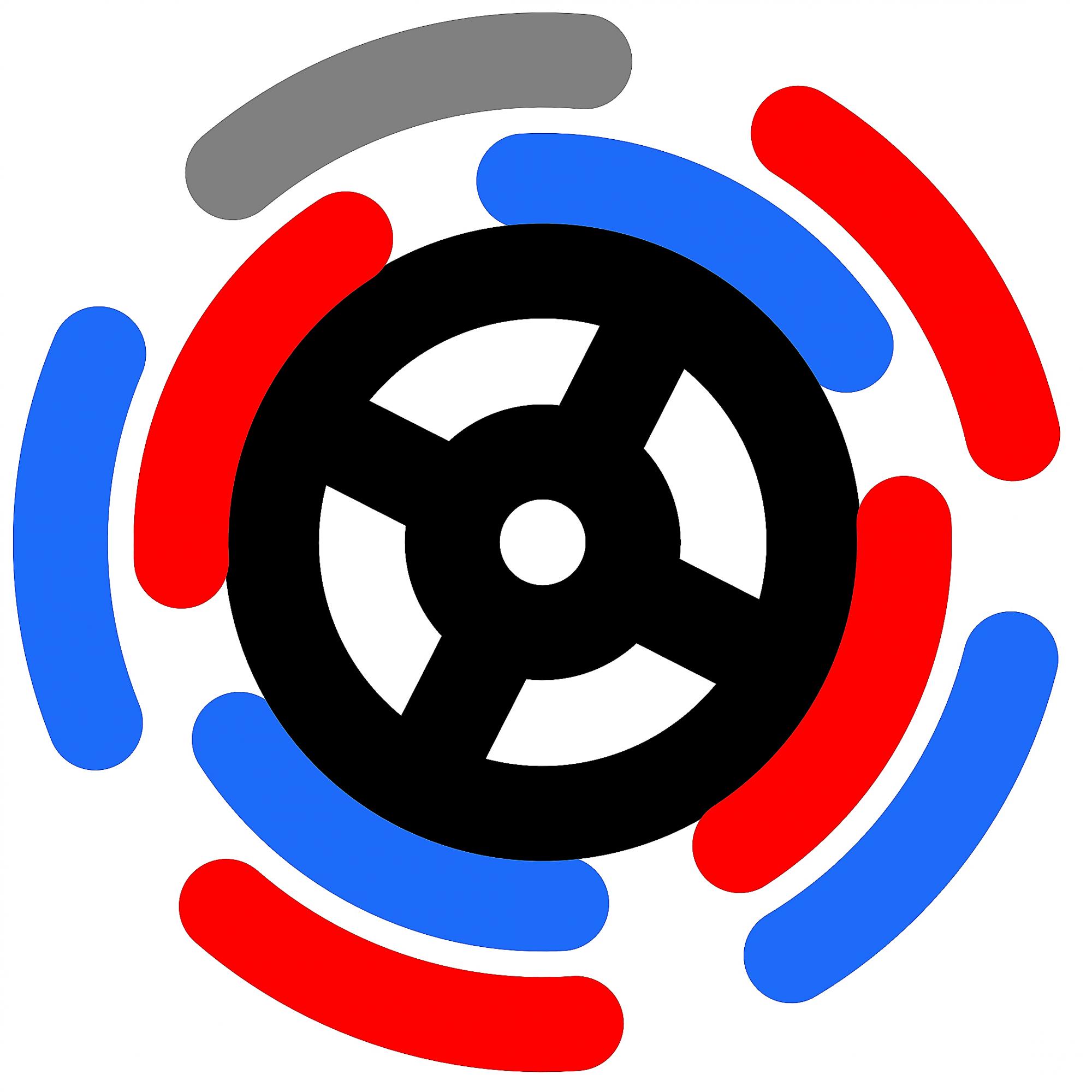

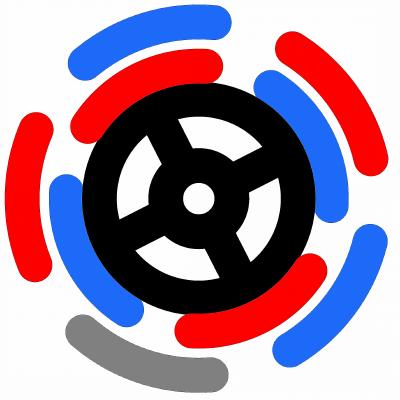

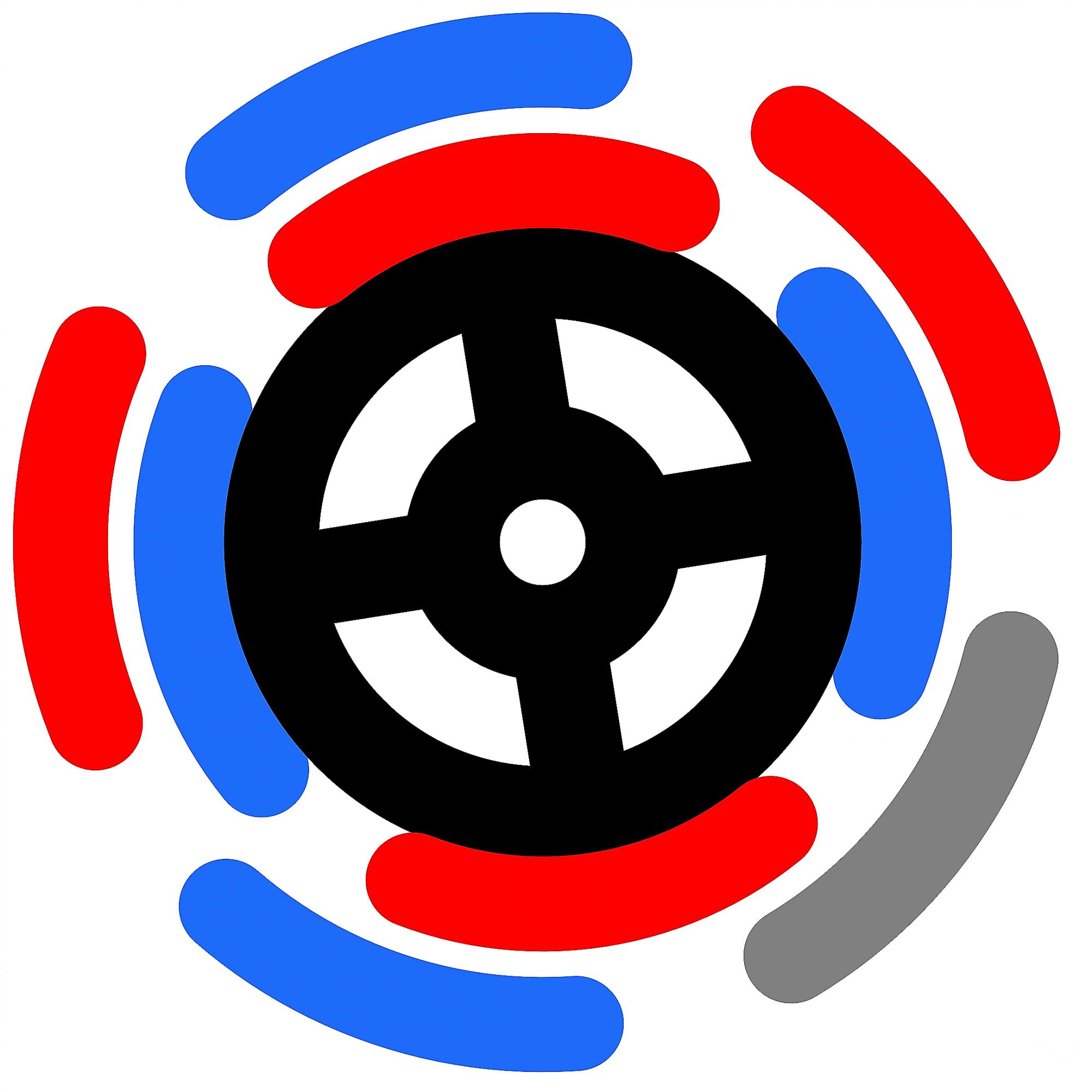

plog90

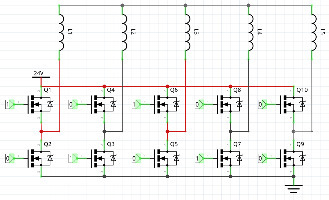

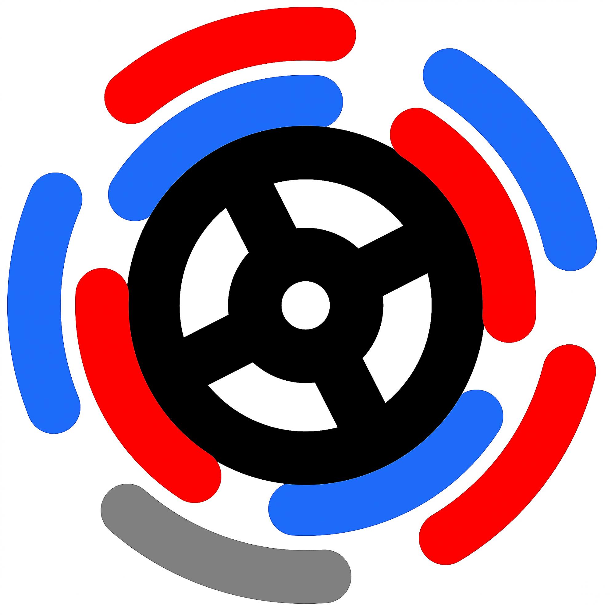

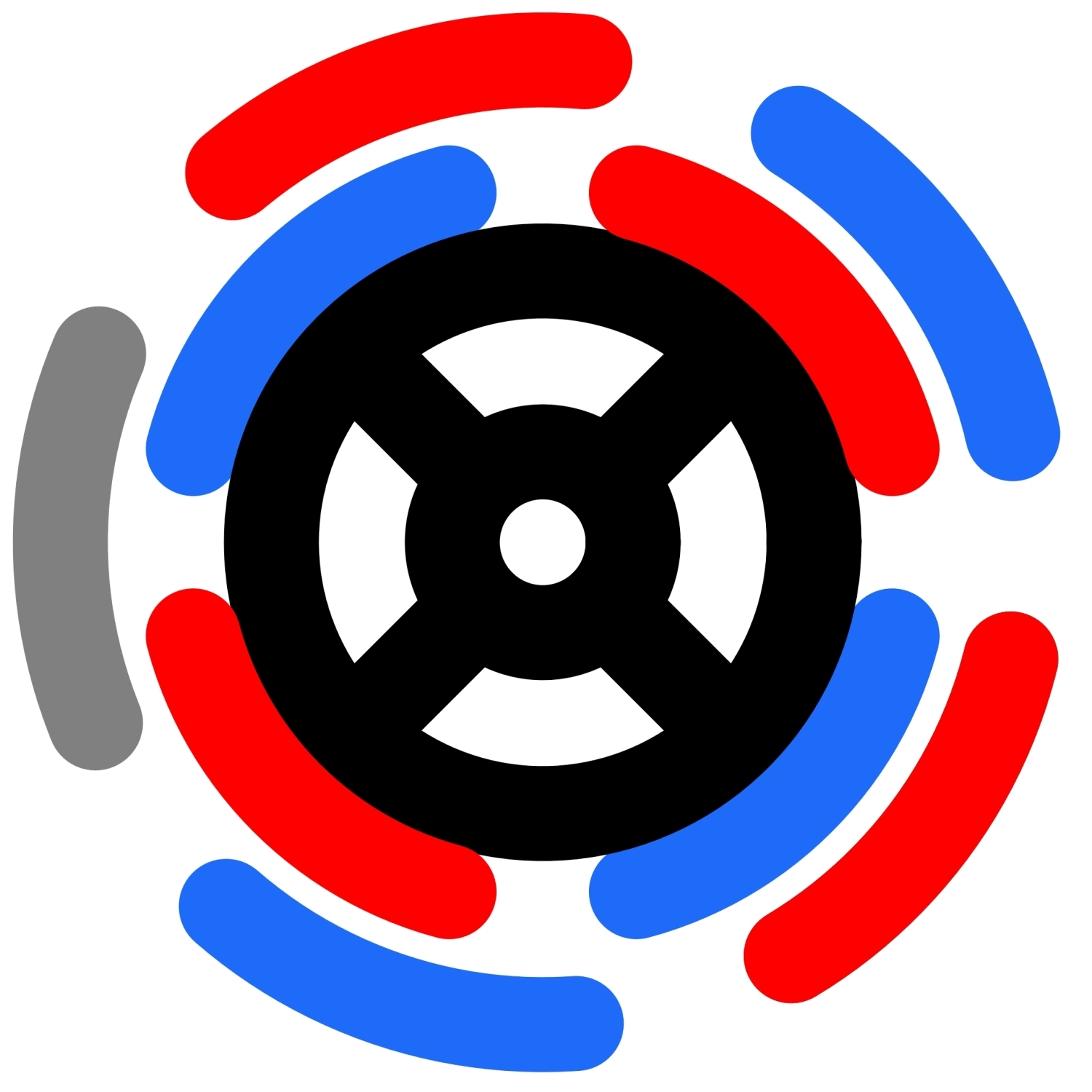

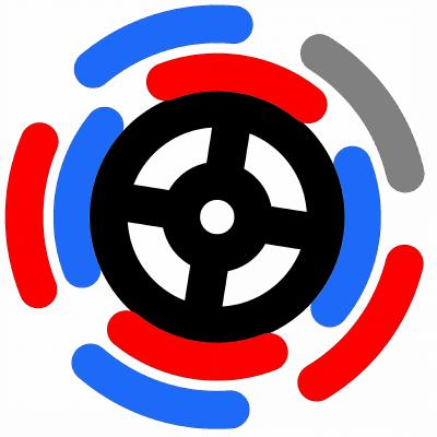

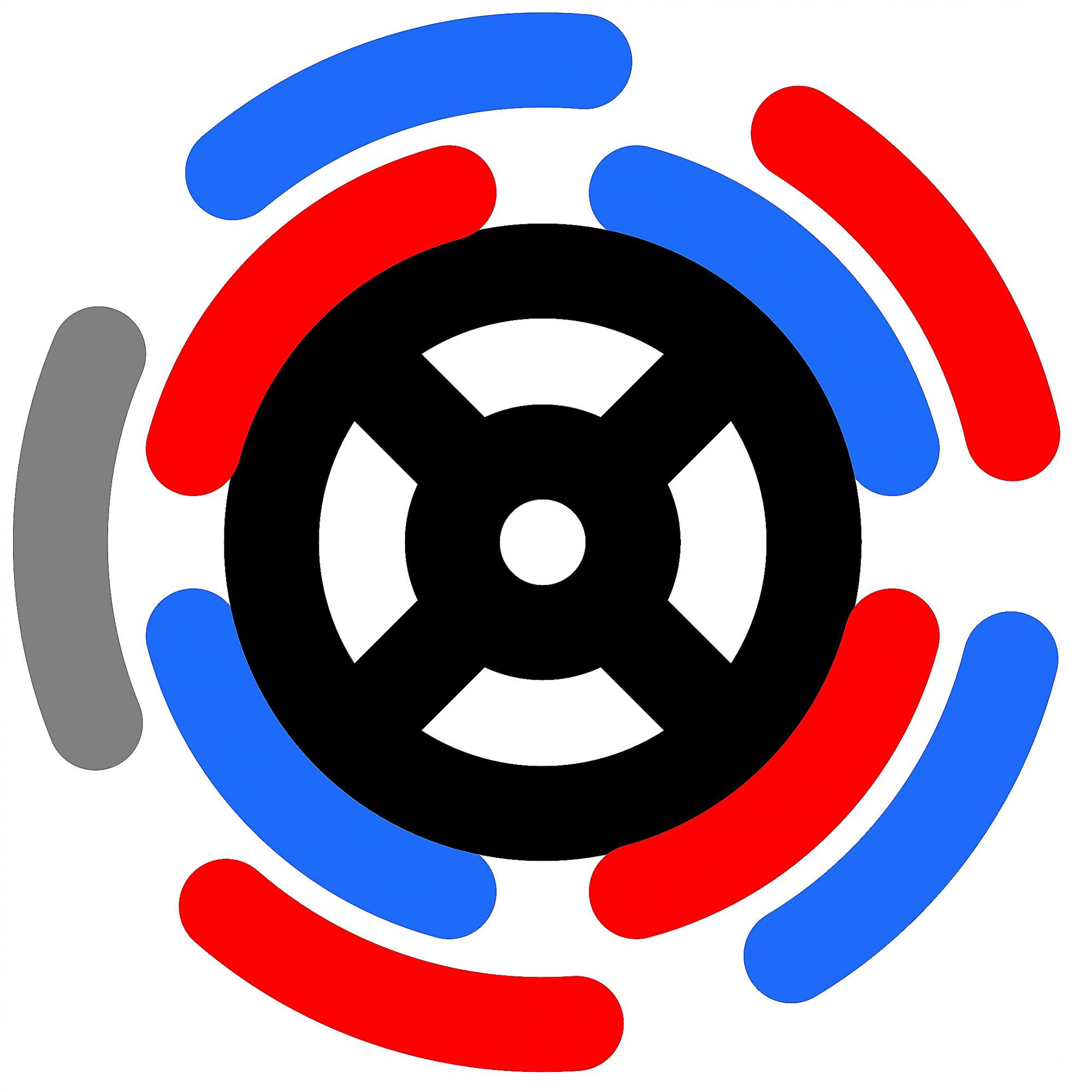

Это все звучит довольно страшно, но я и не собираюсь делать полноценное пятифазное питание. Я хочу сделать обычное блочное управление, чтобы в каждый момент времени работали 4 фазы из пяти, думаю тут достаточно 10 полевиков. Получим десять базовых векторов, а десятиугольник всяко "круглее" шестиугольника. Со свободной фазы можно снимать противо-эдс для определения положения ротора.
Я тут нарисовал, что должно получиться:
В движении:
Как думаете, это работоспособно?
P.S. почему - то картинки раскидались в случайном порядке :-(.
mr.Dream
По чем видно?) Пятифазник может работать на 2/5 обмоток (звезда) и все обмотки (пентагон). В коллекторнике сколько обмоток в якоре? А работают почти все :) причем, с "правильным" распределением магнитного поля. Чем больше обмоток - тем меньши пульсации результирующей ЭДС (верхушки синусоид при выпрямлении), равномерней момент. Но если провести черту между сложностю и эффективностю, то трехфазник уже дает приемлемые результаты, а управление синусом еще и равномерность вращения и повышение эффективности. Я вообще планировал когда то дофигафазник делать. По ключу на обмотку, управление - коллектором. Чтобы использовать и плюсы бесколлекторника и коллекторника одновременно) но вышло дорого и я забил.
i
Конечно будет работать, при условии, что сможете сделать.
Это же просто шаговик с 5-ю катушками, каждая из которых потребует свой мост или хотя бы отвод от середины.
Кстати, полюс что становится серым, не выключается из работы, как минимум он будет стремится удержать пролетающий магнит, потом через него будут вылезать поля соседних катушек... В общем - желаю удачи.
mr.Dream
Я не понимаю, как это возможно. Если две фазы ключами на "+", две на "-". То, припустим, те два что на один полюс будт замкнуты между собой и они будут "мешать", на них будет ЭДС и они будут тормозить и греться.
Как  я уже писал, работать могут только 2/5 или все. Пусть пентагон не пугает - сумма всех синусов будет равна нулю. Мешать будут только гармоники. Но зато более эффективно будут ипользованы обмотки. Городить полный мост на каждую фазу не имеет смысла. 10 ключей - 5 полумостов. Энкодер положения все таки лучше на датчиках делать, так как в 5-фазнике не переход через "0" нужно будет отслеживать, а переход между некоторыми двумя фазами (имхо)
plog90
Вроде ничего невозможного, смотрите:
4 фазы активны, ничего не конфликтует, каждая фаза притягивает свой полюс, кроме того, одна фаза осталась свободной для снятия противо-эдс и в нужный момент она находится между двумя магнитами. Итого имееи конфигурацию 4/5. Поправьте если ошибаюсь.
