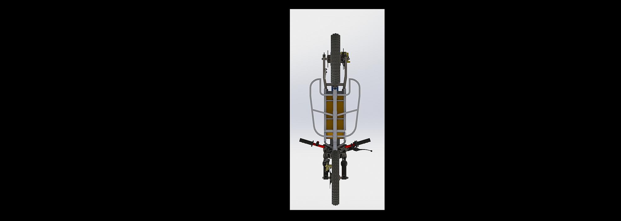

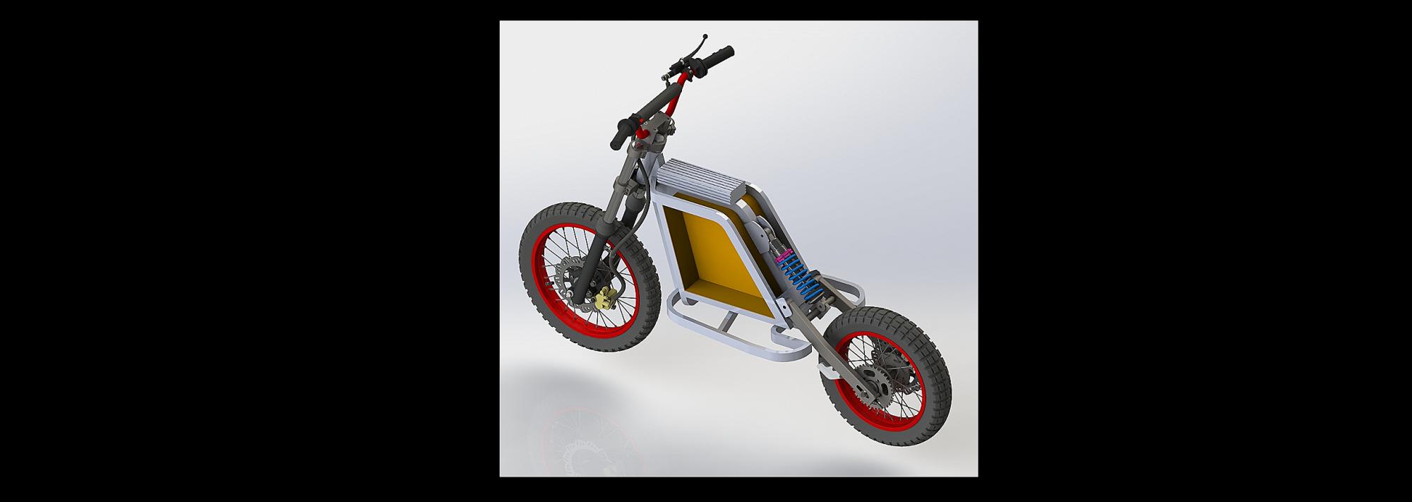

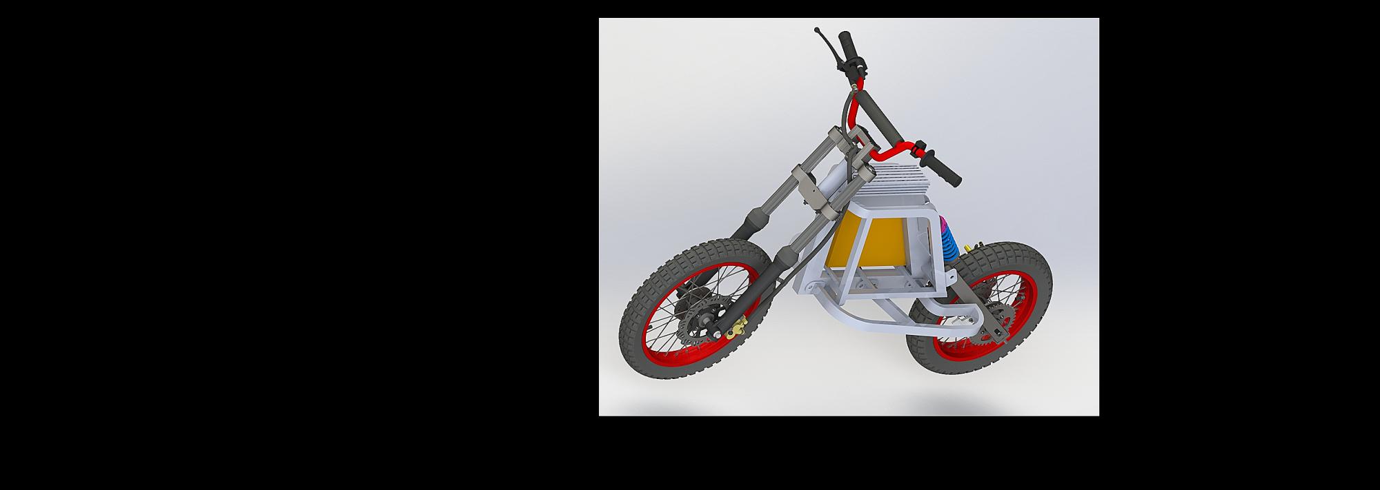

Вот первый вариант новой рамы. Скоро будет второй, упрощенный. Крепление маятника пока что схематичное. Кстати, подскажите - если в маятнике есть подшипники, то нужны ли они в креплении к раме ?
Вариант с миддрайвом пока что не рассматриваю - не нашел подходящего двигателя - если кто располагает сведениями, подскажите. Дайте ссылку, или назовите модель. Главные требования - обороты не более 2500-3000 (чтобы можно было через звезды редукцию сделать без доп.ступени) и водо-пылезащищенность. Ну, и чтоб не грелся дико. И важен момент на малых оборотах.
Так что, нуждаюсь в Ваших ценных советах, уважаемые форумчане!
По раме: несущий профиль 60*30, подножки крепятся на винтовые соединения. Хочу попробовать так, чтобы можно было менять в случае чего. Идея была взята с аппарата scream racing tt-50.
Волшебник: редукция на звездах 11-15 и 60-70 зубьев подходит под обороты 2500. Но пугает отсутствие законченных проектов. И как я понял, момент будет низким на старте.
Если по данным видам непонята модель, могу скинуть доп.

В принципе идея понятна, вот только с профилем вы помоему немного переборщили, из такого профиля можно раму на машину весом в тонну делать  ;-D и еще один ньюанс, вы уверены, что контроллер у вас холодным будет? А то так невзначай можно и яичницу приготовить  ;-D По поводу момента, все будет зависить от мотора, а именно момент мотора умноженый на редукцию и вообще надо бы с мощностью определиться

Просто посмотрел несколько видео проектов на моторах rv120-160 - старт девайсов совсем не впечатлил - при том что один был велосипедом и стартовал на пониженной передаче, а второй был облегченным мотоциклом около 250куб, но на движке 160. И при этом, судя по контролерам и людям делавшим эти проекты, они настраивали старт.  Ну а на мотор-колесе с этим всё намного лучше изначально. Плюс производитель ответил, что прямо герметичный мотор сделать будет дороже, и он будет греться. А это значит что для моих целей точно придется городить водяное охлаждение, что уже никак не хочется делать на самокате. Да и работать оно будет сомнительно при малом объеме жидкости, а большой объем некуда запихнуть. Кстати, в данных отсеках под батарею, расчетно должно поместиться около 3 кВтч при использовании 18650 по 2500 mAh.
Добавлено 13 Янв. 2017 в 21:51
По профилю - да, возможно, но хочу повесить большую часть нагрузок именно на него. Да и рассчетный вес пока по раме без маятника не превышает 10 кг, так что норм. Даже если 12-13 в реальности выйдет, думаю будет неплохо. И даже 15. Вообще надеюсь на общий вес 55-60 кг.

Рама новая а принципиальные проблемы старые,
Профильные трубы подножек и верхнего контура так ка у вас нарисовано НИКТО не согнет.
Рычажность задней подвески в вашей подвеске,  в начале хода самое меньшее 5. то есть при посадке на него задняя подвеска обож мется минимум на 50% а при подбор е жесткости пружины по сэгу вы не сможете заставить работать заднюю подвеску на весь ход. (даже на половину)  подвеска будет излишне прогрессивной, это отчасти хорошо, но оптимальная  прогрессия более нелинейна.
Так же в случае привода мотор колесом нельзя иметь наклон маятника вниз более 10-15 градусов (в идеале маятник должен быть горизонтальным), иначе при развивающем тягу моторе задняя подвеска работать не будет. Совсем, с гирей в колесе, это прямой путь  к обрыву штока амортизатора,  быстрой смерти заднего колеса и подшипников мотора и подвески.
Вячеслав1990
Спасибо за комментарии, обязательно учту их! Вообще,  угол наклона заднего амортизатора я копировал с фотографий питбайка без прогрессии, с амортизатором 310-330мм. Но в реальности сам думаю, что слишком экстремальный угол. Думаю, буду его точно менять, но сначала, когда куплю подходящую тушку, замеряю с неё. Рычажность, конечно, надо уменьшать.
Добавлено 13 Янв. 2017 в 22:06
Угол наклона маятника на данный момент 36%. Да. многовато )). А про трубу - Нижняя точно будет круглого сечения, а верхняя будет во втором варианте с одним изгибом, и, возможно, меньшего сечения. Через пару дней будет этот, второй вариант.

Сильно не спешите. многие идеи  на уровне эскизов даже сейчас проще решить на бумаге и обстоятельном а не скоропалительном размышлении и анализе,  Если вы не планируете самостоятельно заниматься изготовлением всех элементов спроектированного изделия, то уровень проработки должен быть сильно отличающимся от того что вы видели или можете увидеть на форуме. за исключением  продуктов доведенных до серийного производства, и получить его  вряд ли вам удастся быстрее чем через 2 а скорее всего не менее чем  за 3 недели, и то, если вы будете заниматься проектом вместо своей основной деятельности   :-)
причем  выпуск рабочих чертежей на это все, займет едва ли больше 2х максимум 3х дней.   в этом вопросе технический прогресс очевиден.

[user]Вячеслав1990[/user], осталось убрать эти уши, и поставить подножки от пита, ну или велопедали прикрутить на одну ось. Но они при падении не сложатся и могут отламаться. Ну и убрать слово самокат из названия

Ваш вариант "новой" рамы - это один в один часть обычной пит-байковской рамы, но без хвостового подрамника (на которую крепиться сидушка).
Добавлено 14 Янв. 2017 в 13:49
Цитата: Вячеслав1990 от 13 Янв. 2017 в 22:01
... я копировал с фотографий питбайка без прогрессии, с амортизатором 310-330мм. Но в реальности сам думаю, что...
Может уже хватит "жить по фотографиям" и стоит сходить в реальности посмотреть на пит-байк !?... хотя бы в магазине ?
