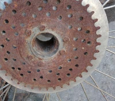

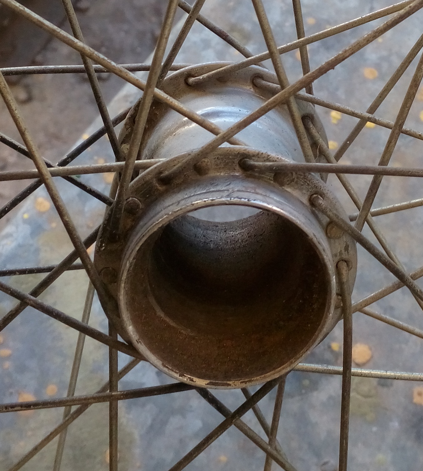

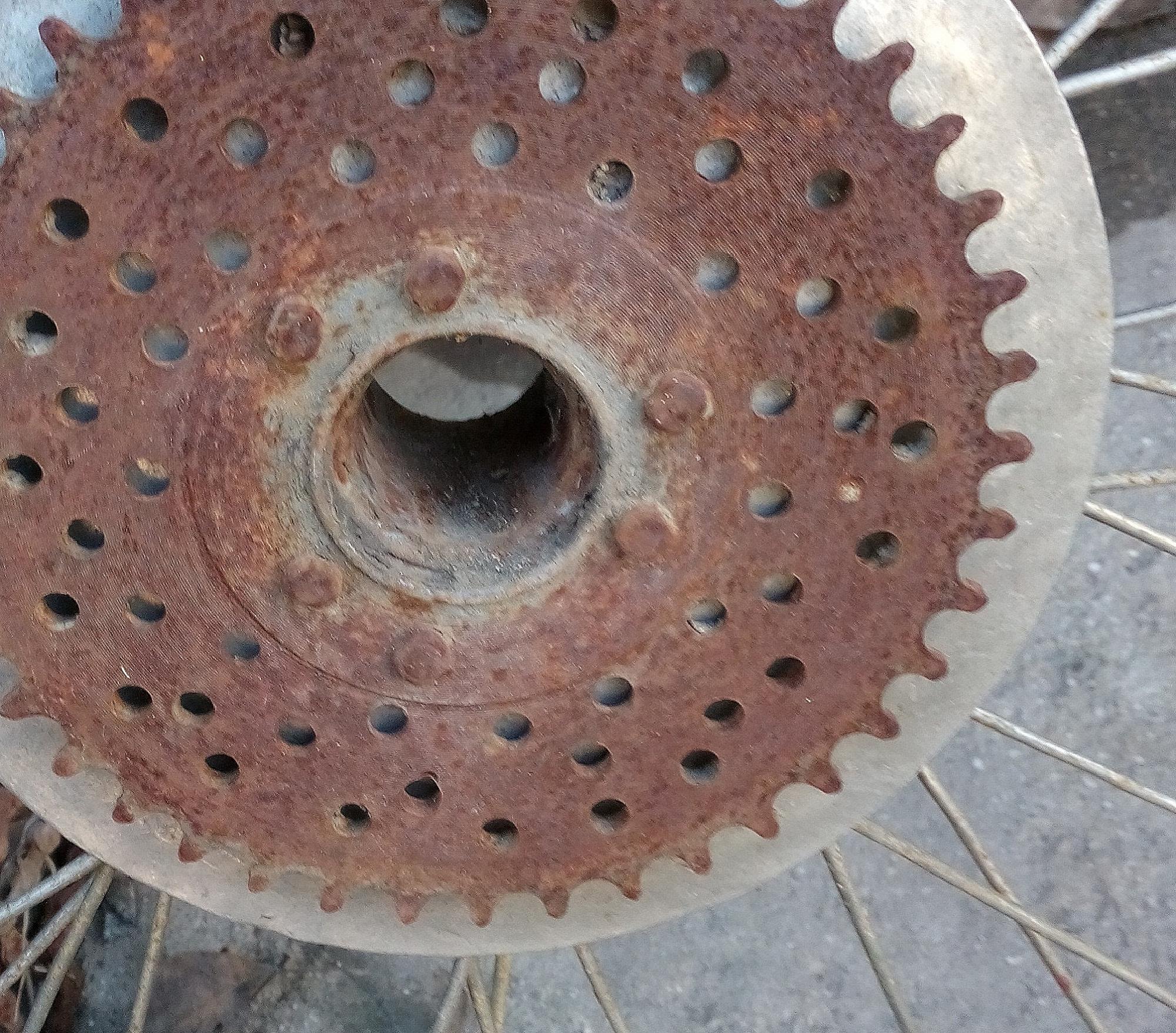

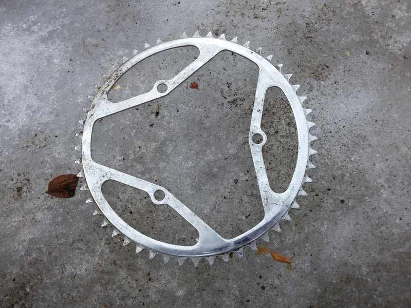

[user]Volshebnik[/user], переделывать ничего сильно не надо,вот на фото живой пример крепления звезды к колесу,рядом фото без звезды,просто выточить переходник с центральным отверстием под втулку,звезду примерно такого плана как на фото №3

можно  на колесо установить звезду на 26 зубьев,стоит она сто рублей и найти её можно в любом веломагазине.
тяга конечно будет меньше,но вы же не собираетесь затяжные пандусы форсировать!
И закрепить её можно хоть вместо тормозного ротора или к спицам

На самом деле с втулками проблем нет, поскольку они идут стандартного размера, что передние, что задние и с запасом для установки диска, по спицовке смотреть надо, возможно достаточно сдвинуть существующие спицы на одно отверстие чтобы длина уменьшилась

на счёт переспицовки,надо померять диаметр отверстий под спицы в разных вариантах и там где он ближе к варианту втулки автора,тот и будет оптимальным,без замены спиц,увеличения или уменьшения количества крестов спиц!
на счёт просверлить дрелью, на фланцах под дисковый тормоз идёт межболтовое расстояние 44мм,и на сколько я помню на односкорстных передних звёздах там идёт выемка с торону шатуна,просто просверлить будет не просто.
Переходник точить под звезду--это громко сказано,сделать две риски на куске метала,потом по рискам просверлить зараннее накерненные отверстия врядли сложно,ну центральное отвесртие придёться резцом наверное на на токарном станке выбирать!
И последний момент втулки под дисковый тормоз идут под пром. подшипник или шарики с конусом.
Помоему под пром. подшипник идут не самые дещёвые втулки!
