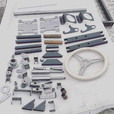

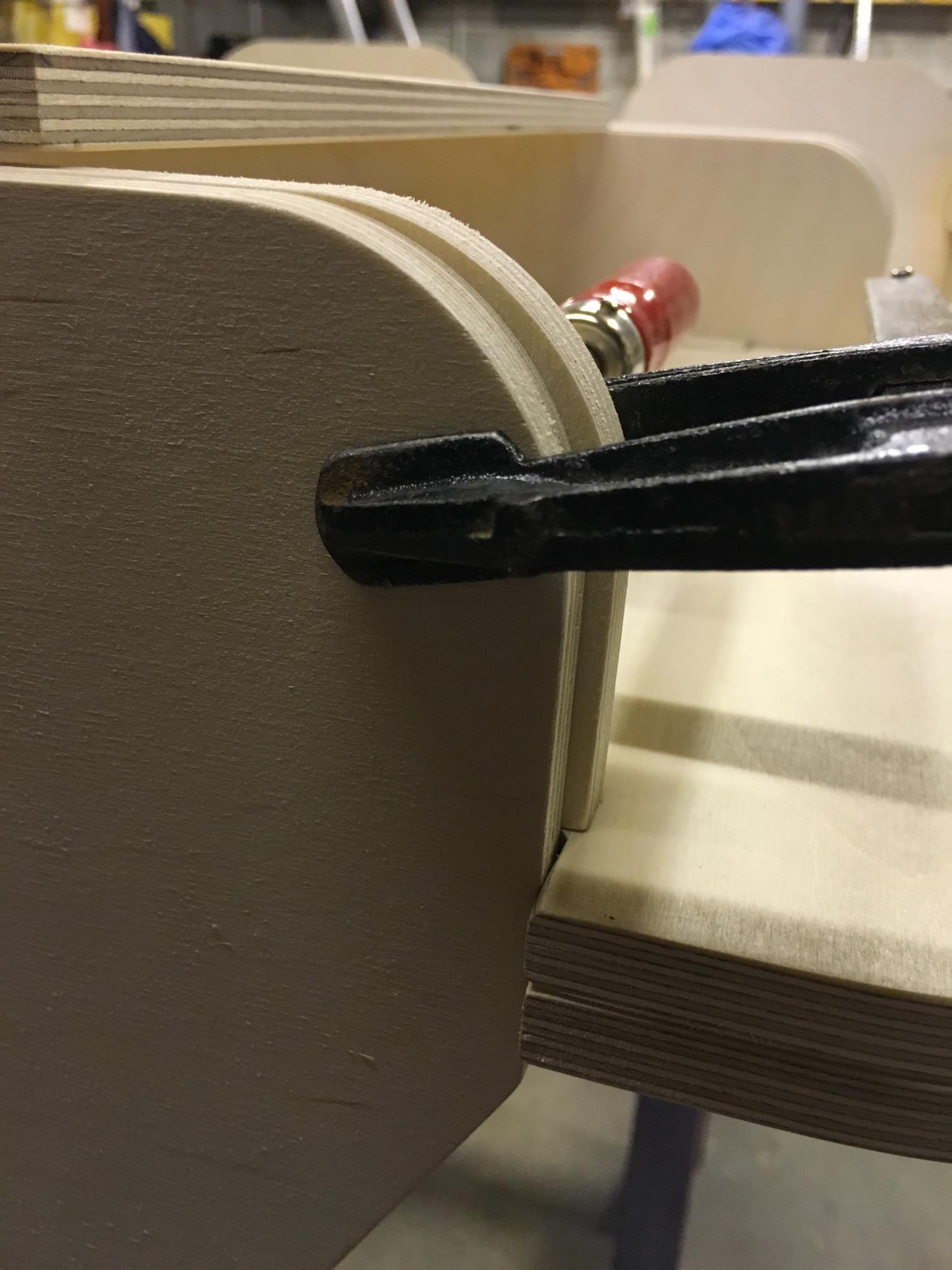

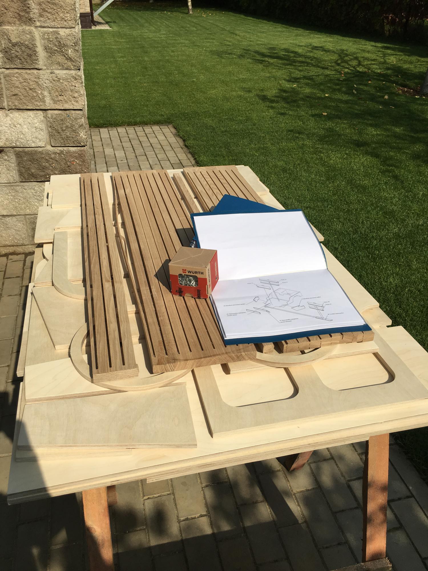

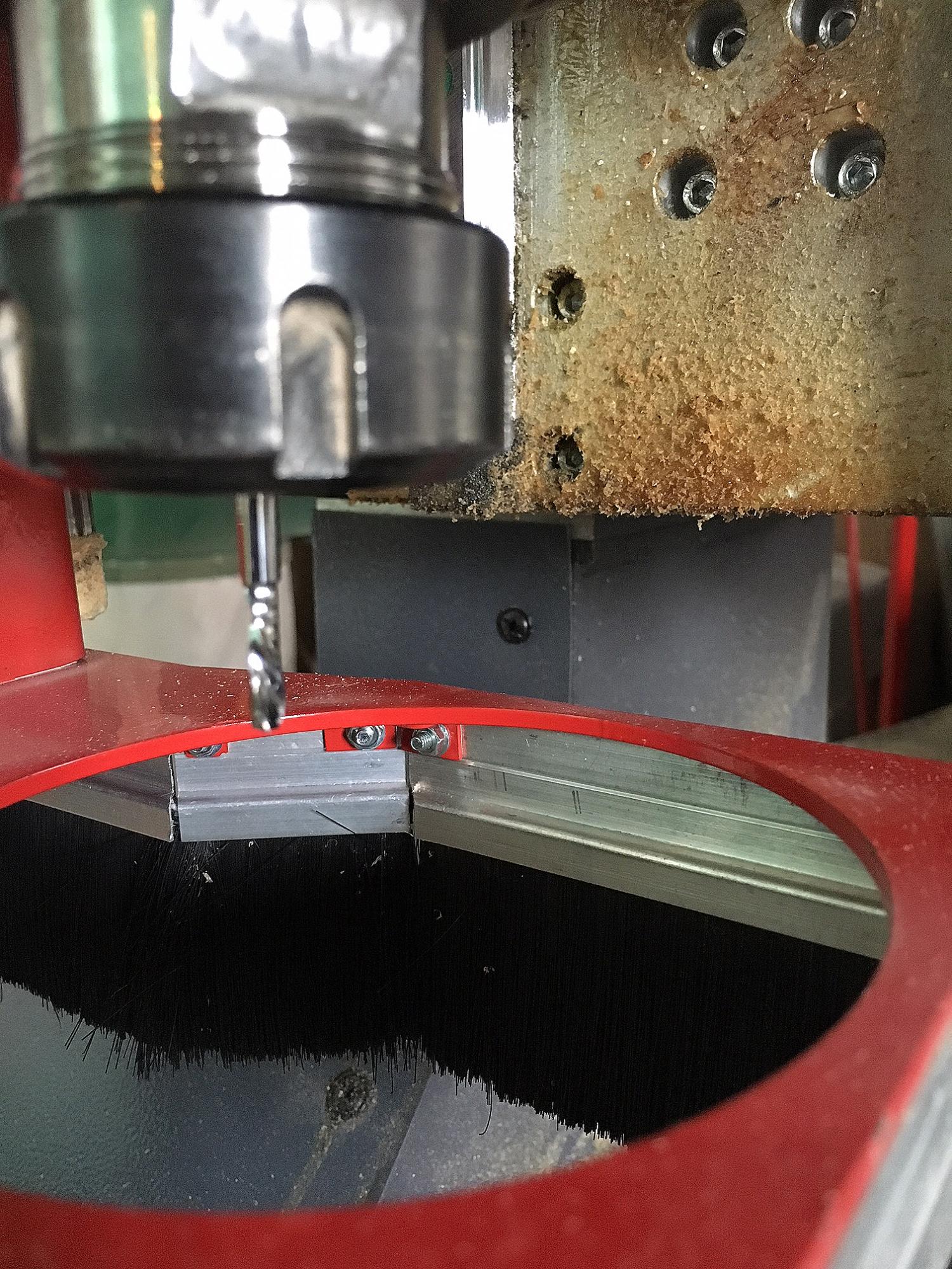

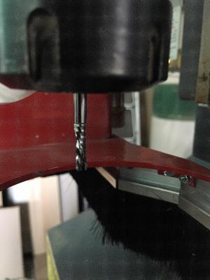

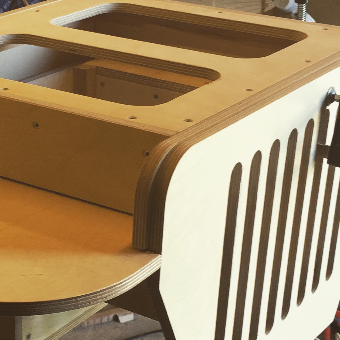

Качество раскроя на ЧПУ достойное. Даже поперек волокон нет сколов. Не помните какую фрезу использовали?
Antonchik
Всем добрый день!
Спасибо за комментарии, к сожалению выкладывать материал быстро не получается, буду стараться.
Цитата: pchelomor от 03 Нояб. 2017 в 09:32
Название и номер фрезы конечно уже не помню (попробую уточнить), возможно фото поможет идентифицировать.
При раскрое ясеневой плиты сломали аж 2 такие фрезы.
Про качество согласен, мне очень понравилось, опасался что на криволинейныx панеляx будут сколы, но все очень аккуратно (для справки, гидрорезка стоила на 30% дороже фрезерной)
C уважением, Я.
pchelomor
С фрезой понятно, однозаходняя, верхний рез. Скорее всего оставляла небольшую бахрому снизу, которая легко убралась наждачкой.

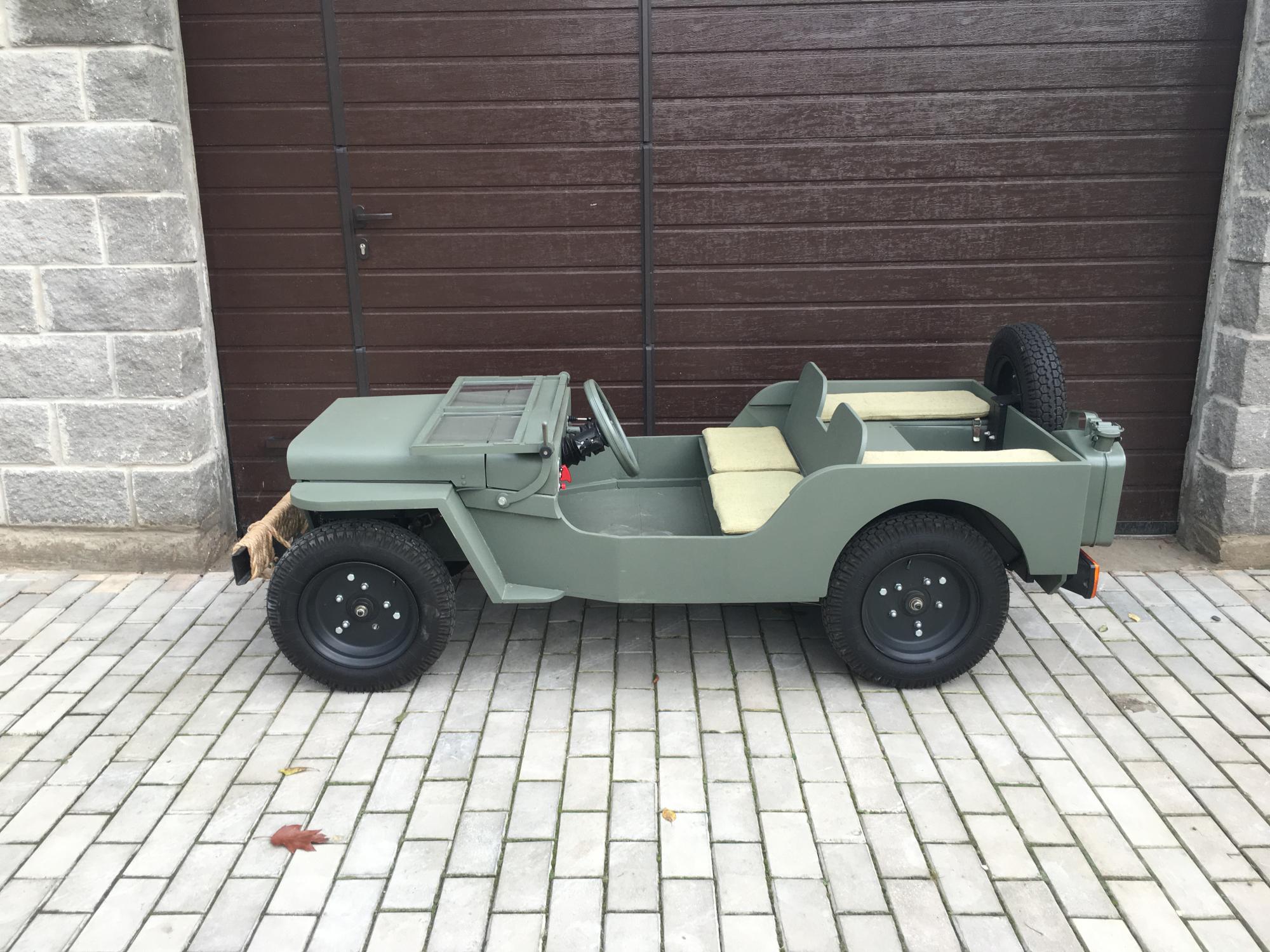

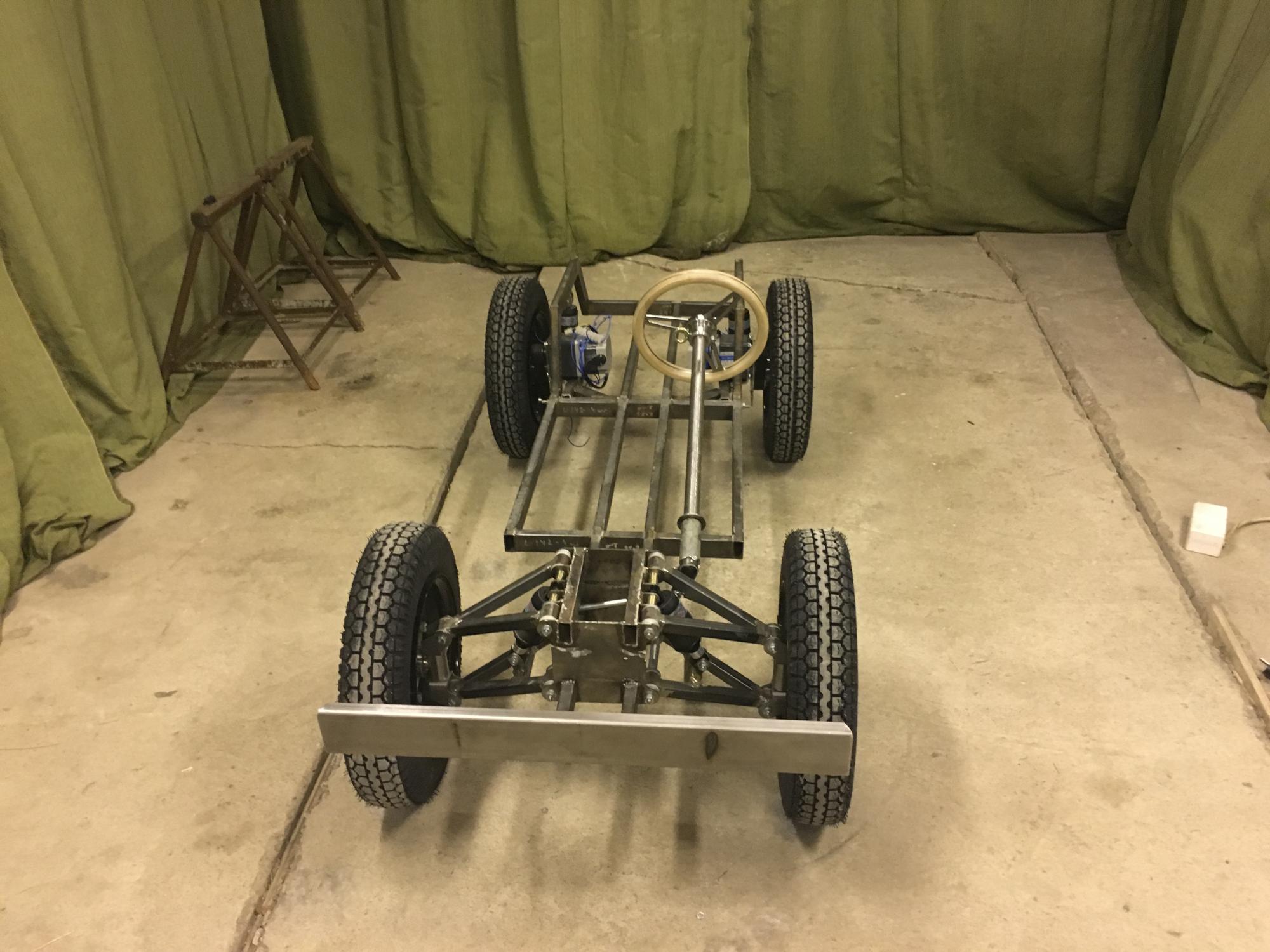

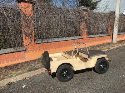

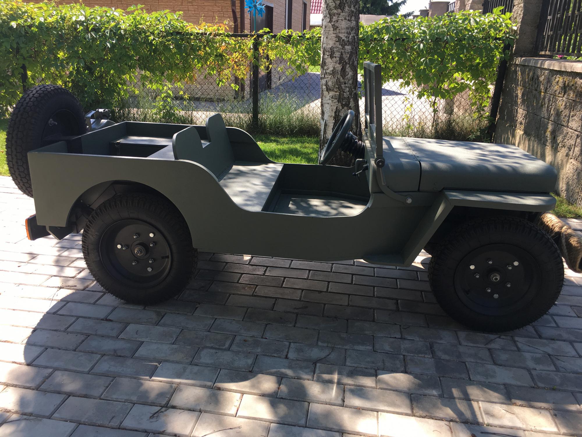

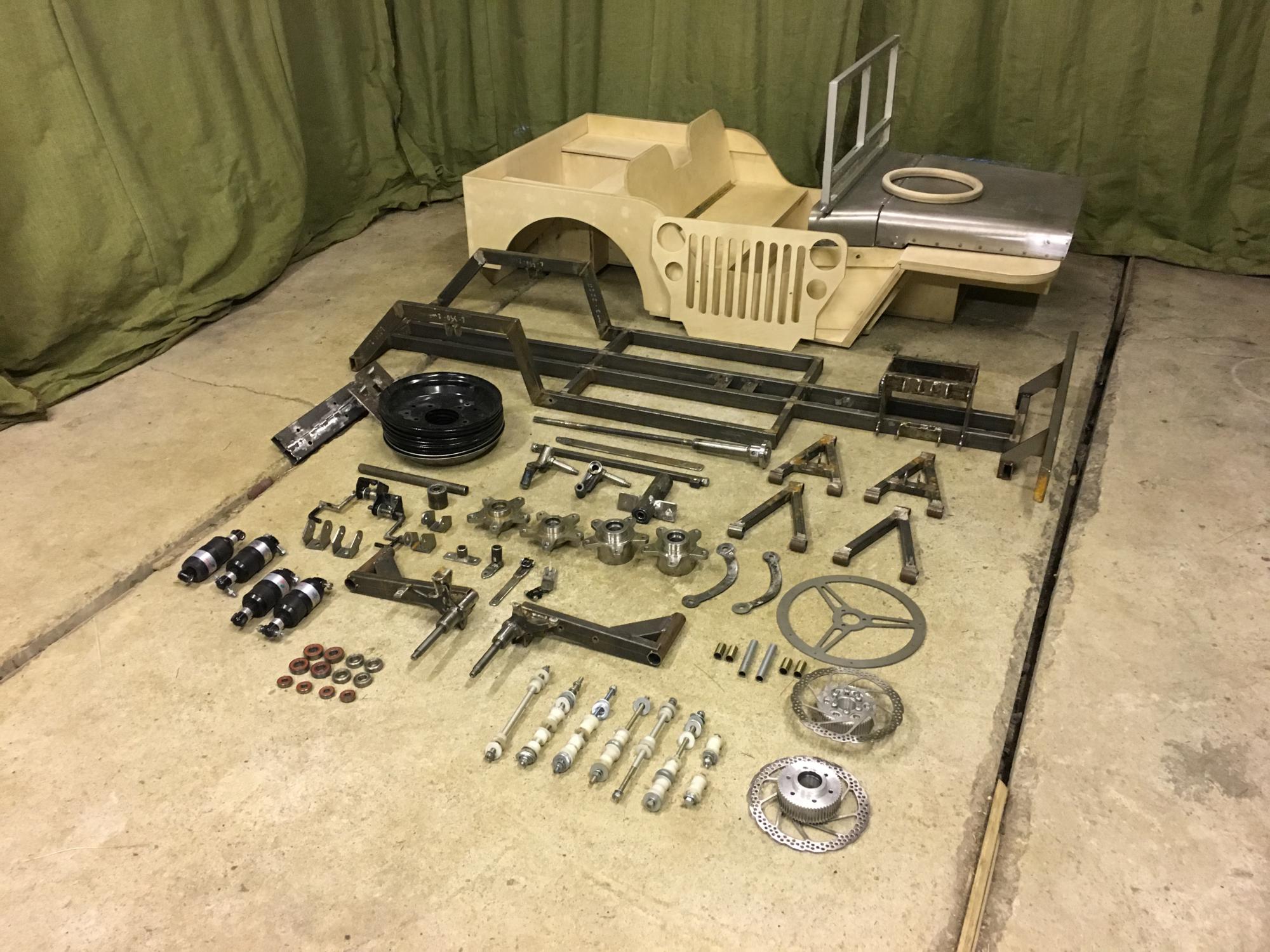

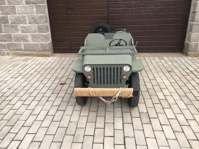

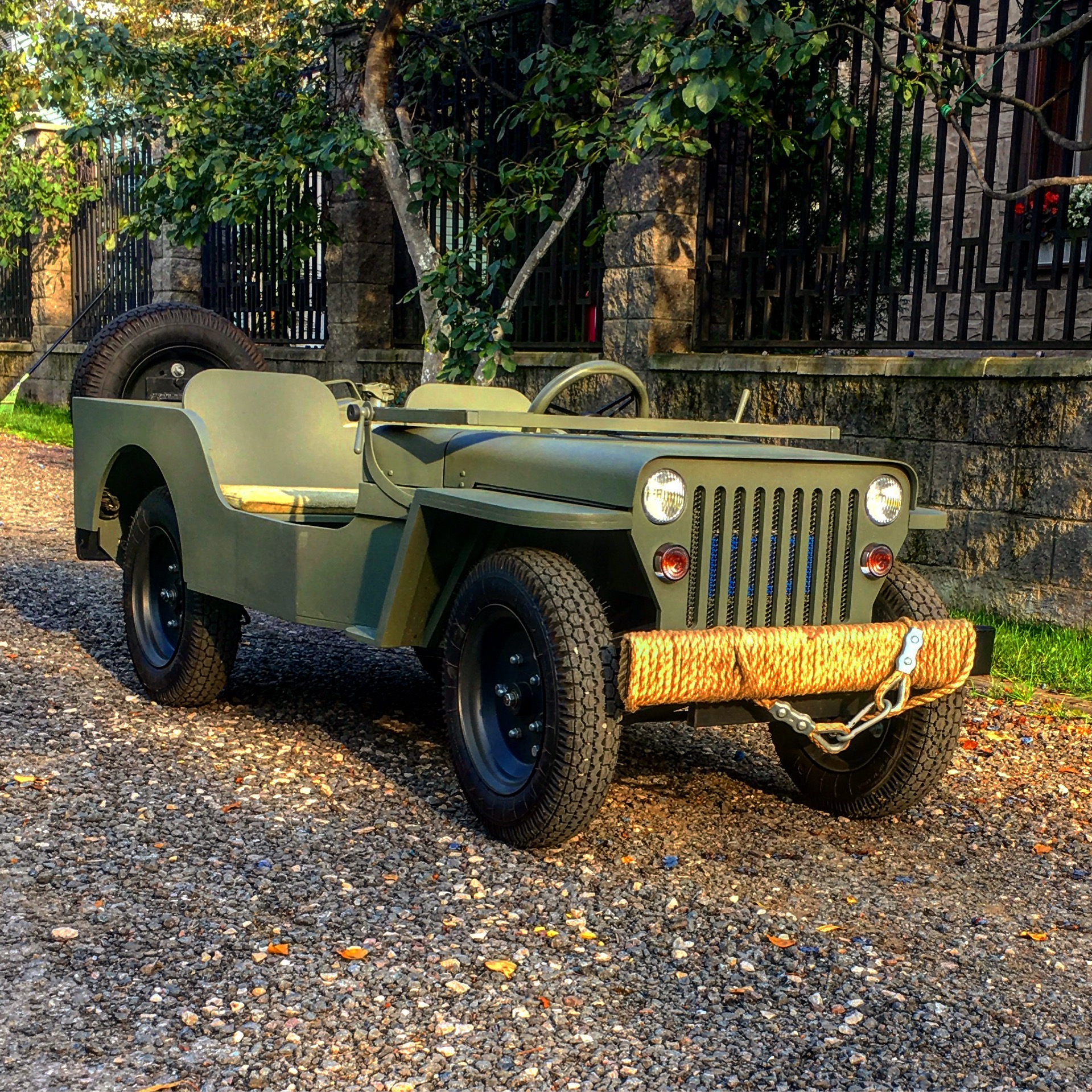

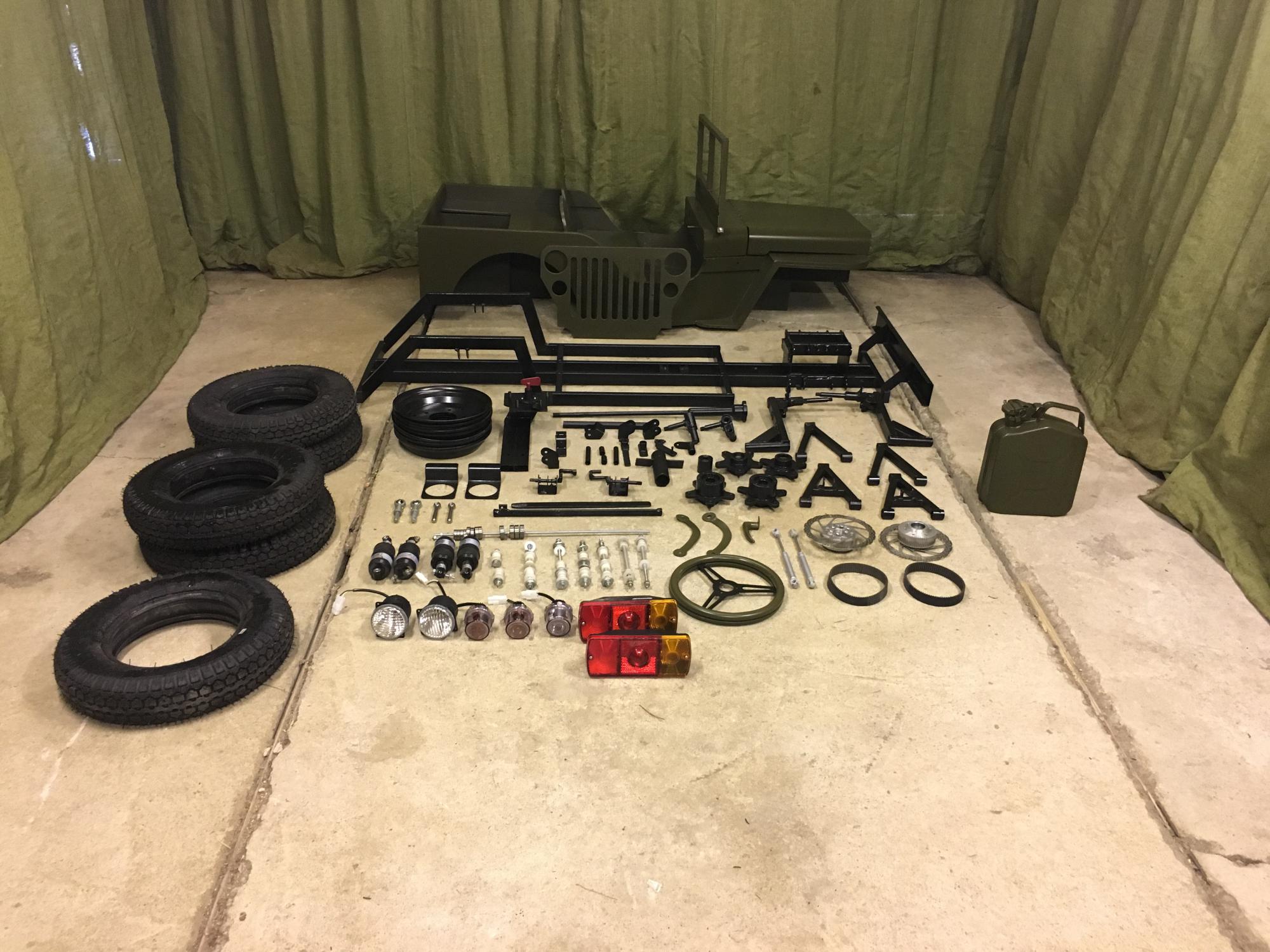

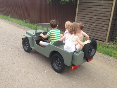

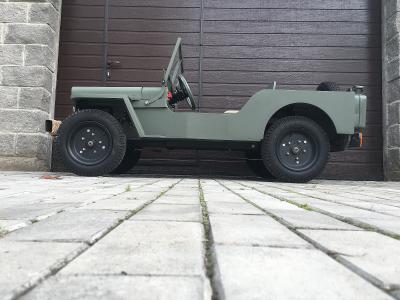

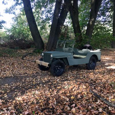

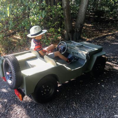

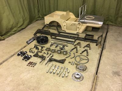

Давно не заxодил и ни чего не писал и вот нашел время и решил продолжить. К сожалению, на основании многиx комментарий я пришел к выводу, что мое повествование и литературный слог оказался многим не по душе и не интересен, поэтому дальнейшее повествование выкладывать не буду (хотя много текста об многих этапах я все же написал) и xочу коротко подвести итог и показать что в итоге получилось.
Как ранее я писал, машина была спроектирована, построена, испытана и передана заказчику 09 мая 2017 года, таким образом от идеи до ввода в эксплуатацию прошло 16 месяцев, много или мало вопрос риторический, если бы заниматься только этим проектом и знать где разбросаны грабли, то можно уложиться в срок на порядок меньше.
Машина получилась хорошей, продуманной и удачной с точки технических решений, конечно же это мое мнение, ну и мнение тех кто видел машину.
Характеристики машины:
Габаритные размеры – 1992 мм (длина) х 850 мм (ширина), ширина по кабине 836 мм.
Масса машины – 130 кг (с учетом двигателей и аккумулятора).
Полезная нагрузка – 160 кг (испытанно).
Конструкция кузова  – рамная.
Приводная ось – задняя.
Подвеска – независимая.
Колеса – 4.00-10С (наружный диаметр покрышки 460 мм).
Тормоза – дисковые, механические.
Ручной тормоз –  есть.
Рулевое управление – рейка.
Максимальная скорость – 21 км/ч (проверил по gprs).
Силовой агрегат – BLDC мотор с редуктором  350 ватт 24 вольта (две штуки).
Режим движения – вперед/назад.
Аккумулятора – 40 Ач (LiFePo4).

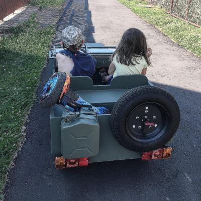

За все время эксплуатации машина не получила каких либо повреждений и существенных поломок не произошло, общий пробег составил более 100 км. Что же все таки сломалось, задний правый аммортизатор (заводской брак, Китай), срезало реборду оной из ведущих шестерен (признано браком, шестерня производства Италия), курок газа он интегрирован в педаль газ (поломка пружины, Китай)

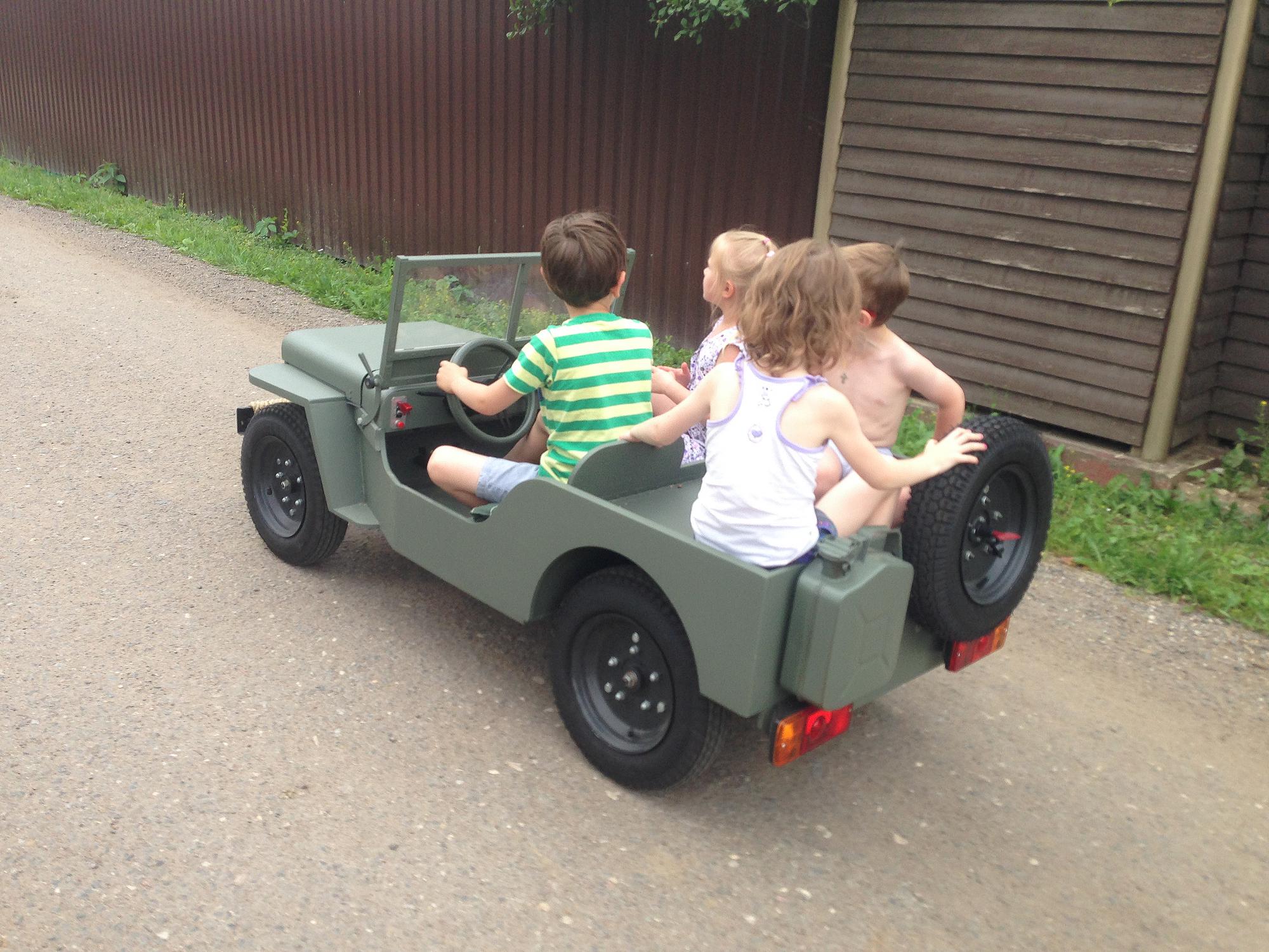

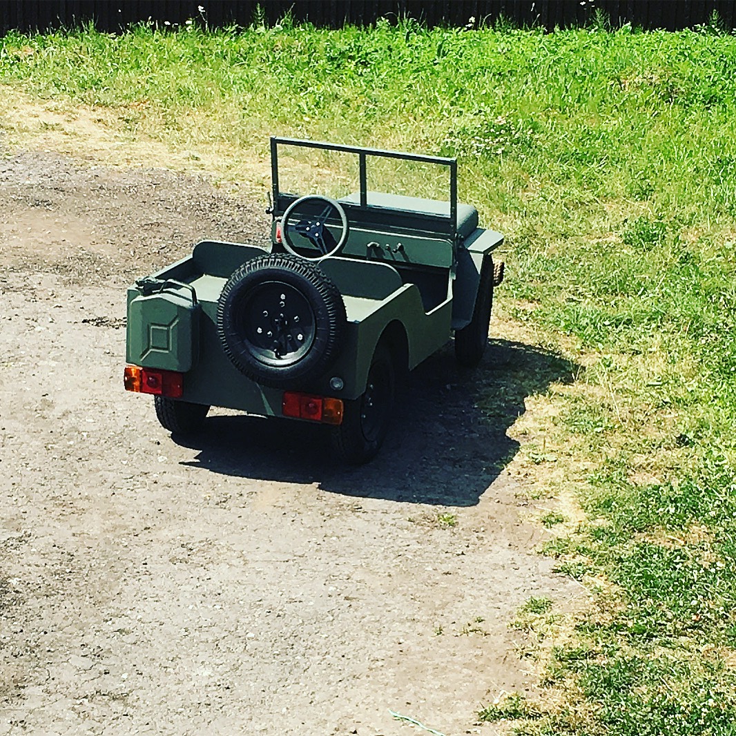

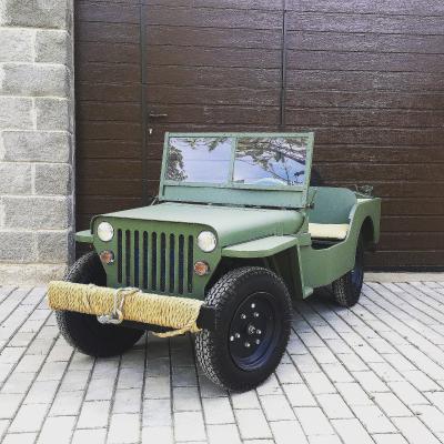

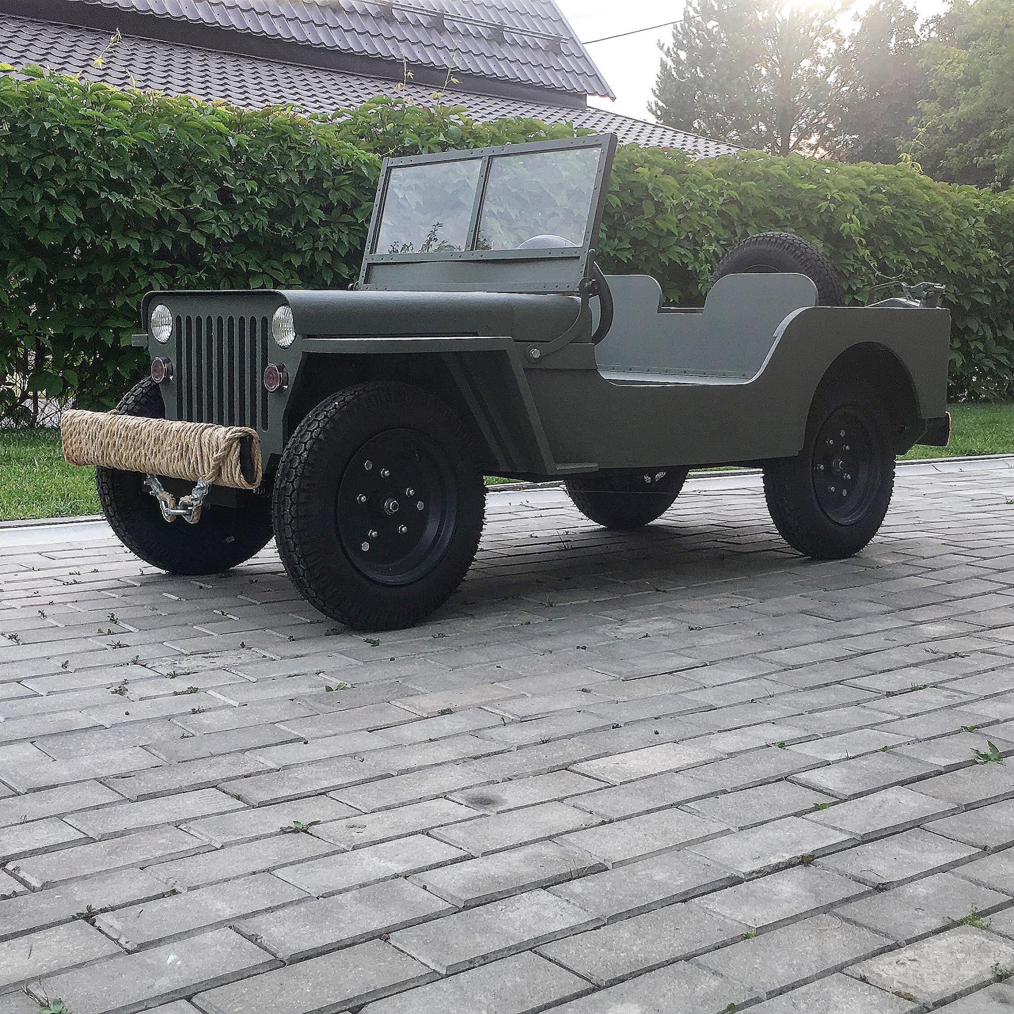

Ну а теперь фото:
Ну вот и все, всем больших побед и гигантских успехов.
C уважением, Я.

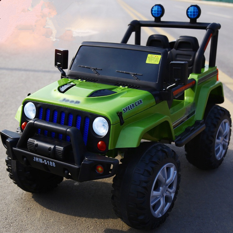

Antonchik

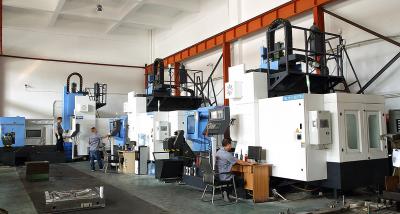

Добрый день всем!

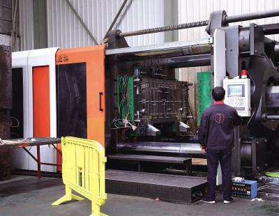

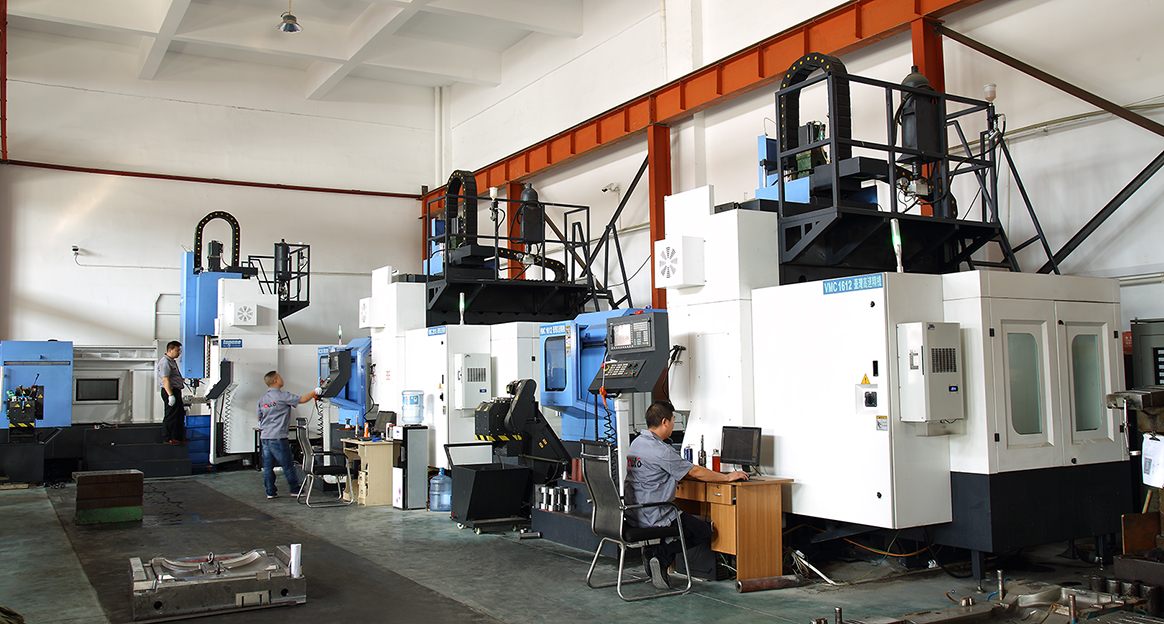

Решил выложить тут, может кому понадобится, будет интересно или для успокоения чисто спортивного интереса.
За время реализации моего проекта я познакомился со многими интересными,  в том числе с людьми которые серьезно занимаются промышленным производством детского электрического транспорта далеко за пределами РФ. С одним из таких людей у меня завязались дружеские отношения и мы продолжаем общаться и делиться информацией. Так вот мне всегда было интересно сколько же реально стоит китайский детский автомобиль который в огромном количестве представлен на многих площадках по цене от 100 до 250$. Мой европейский товарищ, который занимается промышленным производством детских машин в Европе для Европы предоставил мне контакт китайского завода (серьезного завода) где он заказывает пресс формы и подсказал, при тираже 10 000 машин, кузов (амортизация оснастки, материал и работа, сборка) обходится в 23$. В приложении коммерческое предложение на производство оснастки для машины, фото которой тоже прилагаю.
C уважением, Я.

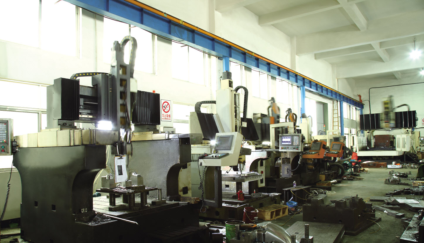

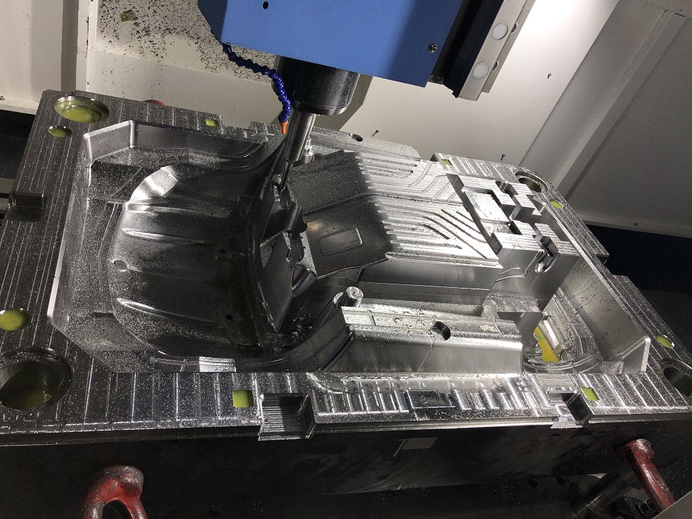

Год назад наша компания заказывала пресс-формы для 1 изделия из пластика. Само изделие где-то 100мм х200мм х35мм в сборе, 7 деталей - 6 пресс-форм (1 форма на 2 детали). Чертили формы в России, заказывали в Китае. По деньгам вышло около 5 млн. руб.
Вышло по меркам нашей фирмы дёшево! чем если у нас заказывать. И сделали быстро. В вашем случае примерно так же.
24$х10000х65=3.7 млн руб. Примерно)
Или я что то не так понял? Отливать детали в Китае будут? Или он сам будет гараже? Цена 24 доллара за что? В джипе более 20 различных пластиковых деталей, плюс куча другого...
Ну хорошо, в лес не будем лезть, вы можете продать 10 тыс джипов?
