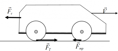

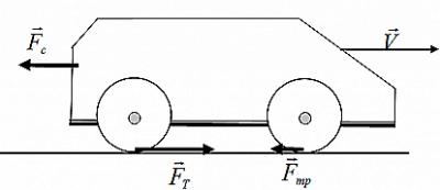

Добрый день! Сегодня поговорим о такой теме как подбор двигателя для электромобиля. Многие начинающие да и опытные передельщики (назовём так) не могут понять как заменить ДВС мощностью 100л.с. на электродвигатель 5-15кВт.
Чтобы разобраться в этом вопросе вернемся к школьной физике. И так чтобы понять как же это работает возьмем автомобиль и покажем какие силы действуют на него:
И так мы видим 3 силы:
Ft-сила тяги двигателя;
Fтр-сила трения качения;
Fc-сила сопротивления воздуха;
Как вы видите у нас есть 3 силы, это сила тяги которая тянет автомобиль и силы сопротивления которые тормозят его.
Чтобы автомобиль ехал должно выполняться условие:
Ft >= Fтр+ Fc
Найдём чему равны эти силы
Fтр= μ*m*g
μ - коэффицент трения качения резина/асфальт( средне μ=0,02)
m - масса автомобиля (кг)
g - ускорение падения (9,8 м/с²)
Fc= Cx*S*ρ*ν²/2
Cx – коэффициент сопротивления воздуха, для каждого авто он свой можно найти в гугле.
S – лобовая площадь авто (м²) ,находится так же как Cx
ρ – плотность воздуха (1,29кг/м3 при нормальных условиях)
ν – скорость авто , м/с
Если подставим в первую формулу то получим
Ft >= μ*m*g+ Cx*S*ρ*ν²/2
Только что мы нашли силу которая требуется автомобилю чтобы сдвинуться, но как же найти мощность двигателя. Есть простая формула для вычисления мощности:

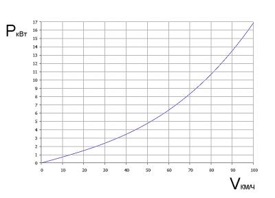

P = F*v
Говоря проще требуемая мощность зависит от скорости автомобиля. Подставим сюда нашу формулу и получим:
Pдв = (μ*m*g+ Cx*S*ρ*ν²/2)*v
Теперь мы можем подобрать двигатель вычислив мощность
Например возьмем авто VW Golf и вычислим какая мощность требуется для разгона до 40,60 и 90 км/ч:
Cx = 0,34
S = 2.1 м²
m = 1300 кг
μ = 0,02
g = 9,8 м/с²
ρ = 1,29 кг/м3
Найдём мощность для 40 км/ч (11,11 м/с)
Pдв = (0,02*1300*9,8+ 0,34*2,1*1,29*11,11²/2)*11,11= 3462 Вт ≈ 3,5 кВт
Для 60 км/ч (16,66 м/с)
Pдв = (0,02*1300*9,8+ 0,34*2,1*1,29*16,66²/2)*16,66 = 6374 Вт ≈ 6,4 кВт
Для 90 км/ч (25 м/с)
Pдв = (0,02*1300*9,8+ 0,34*2,1*1,29*25²/2)*25 = 13565 Вт ≈ 13,6 кВт
Как вы заметили с увеличением скорости мощность растёт непропорционально, и подобрать двигатель нужно исходя из того с какой максимальной скоростью вы будете ездить, если ваша скорость не превысит 60 км/ч  то вам достаточно двигателя мощность 7 кВт ( с учётом его КПД).
Для наглядности я построил график потребления мощности в зависимости от скорости:
Использовав формулы вы можете найти мощность двигателя для вашего авто.

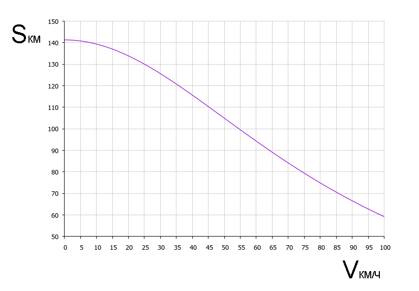

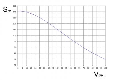

Немного об подборе аккумулятора.
Как вы видите на графике с увеличением скорости растёт и требуемая мощность значит и будет расти потребление электроэнергии.
Чтобы найти необходимую ёмкость надо задать начальные условия; т.е. на скорости 60 км/ч я хочу проехать 100 км на нашем VW Golf, из расчетов видно что потребление энергии на скорости 60 км/ч составляет 6,4 кВт (7 кВт с учётом КПД двигателя), или говоря по другому чтобы проехать 60 км мне нужна ёмкость 7 кВт*ч, а чтобы проехать 100 км нужно (100/60*7) ≈ 11,7 кВт*ч.
Скажем у меня ёмкость батареи 10 кВт*ч и я хочу узнать сколько смогу проехать со скоростью 90 км/ч тогда (10/13,6*90) ≈ 67 км
Ниже график зависимости дальности поездки от скорости  нашего VW Golf с ёмкостью 10 кВт*ч:
Как вы видите график подтверждает народную поговорку "Тише едешь, дальше будешь!"
